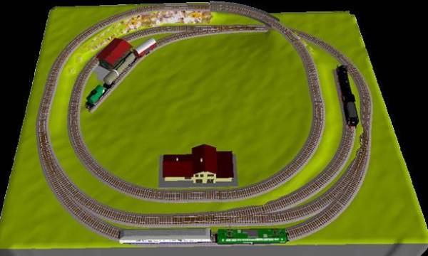

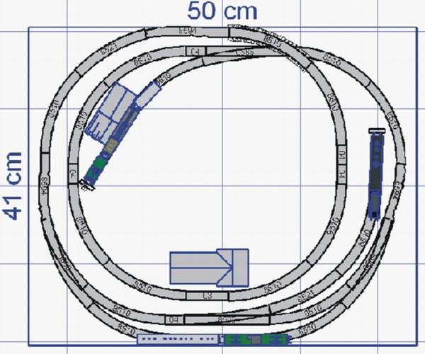

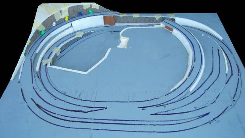

Il tracciato.
Plastico nella valigia

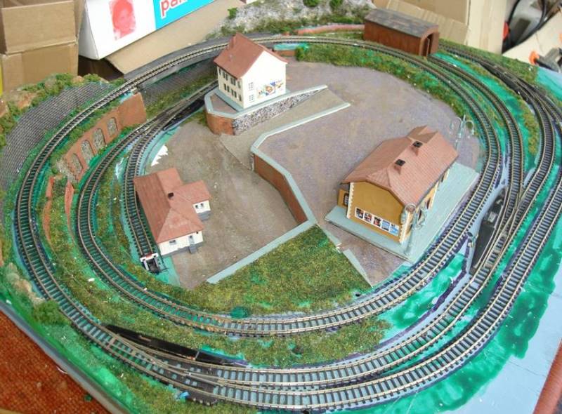

I primi tagli per l'abbozzo del piano del ferro.
Ho tratto spunto da un tracciato della Noch, infatti è quasi lo stesso ed ha in più il binario morto per lo scalo e il binario di sorpasso sul fronte della stazione.
Mi ha intrigato la tecnica del "sandwich" per le pendenze, in pratica il piano principale è sollevato rispetto al fondo proprio dell'altezza minima del tracciato.
Fra i due piani il riempimento è fatto con alcuni "tacchetti" di legno.

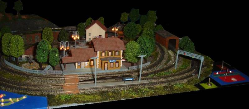

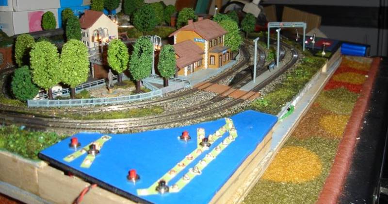

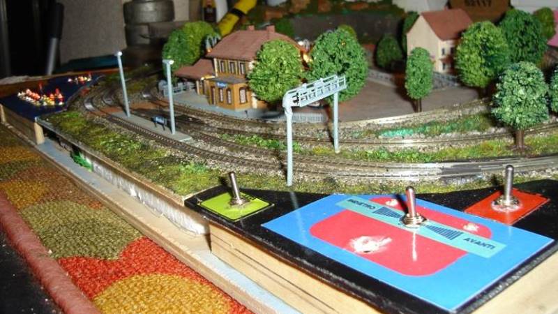

Negli angoli della parte anteriore, ho inserito i comandi: a destra gli interruttori generali ed il regolatore di velocità e del senso di marcia.
A sinistra sono posizionati gli interruttori delle luci, degli scambi e dei blocchi.

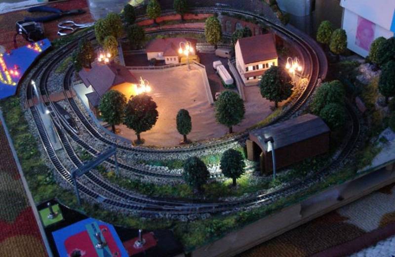

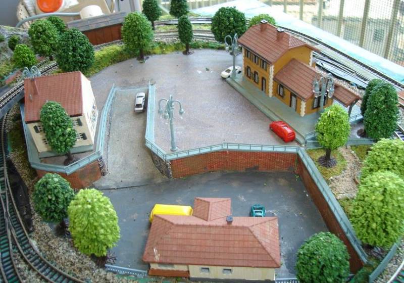

Il lavoro quasi ultimato.

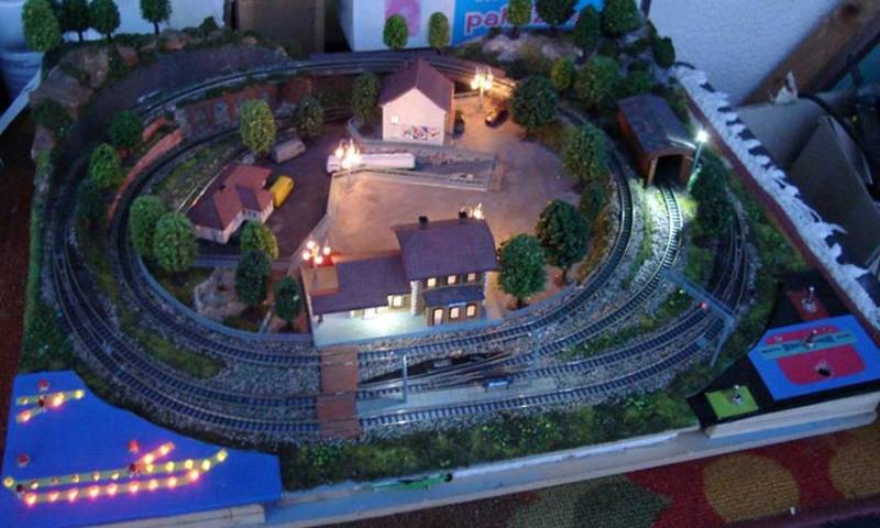

Ho quindi provveduto alla sua illuminazione.

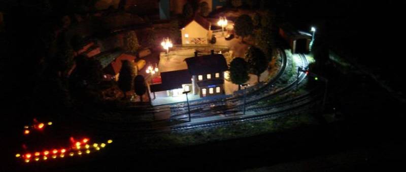

Uno scatto in notturna.

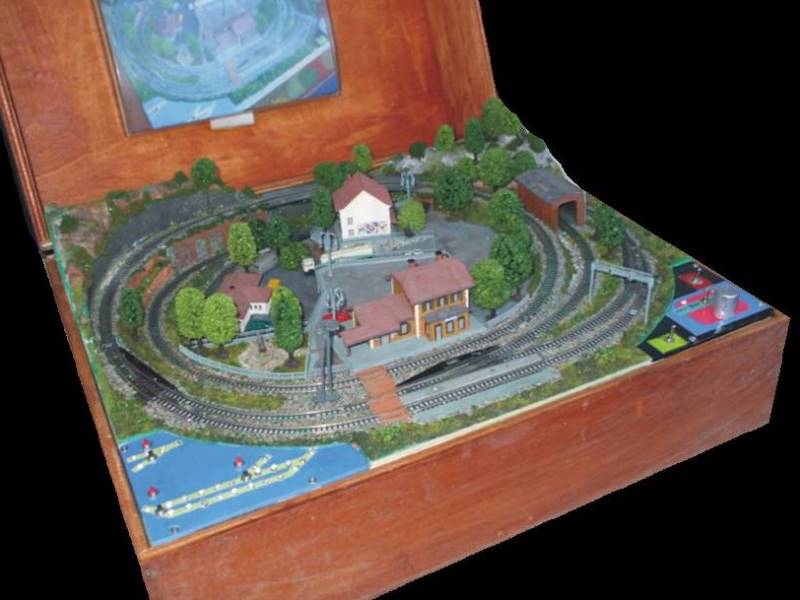

Infine ho costruito la "valigia" in compensato da 6 mm e vi ho istallato il plastico!
