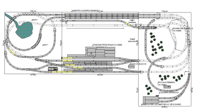

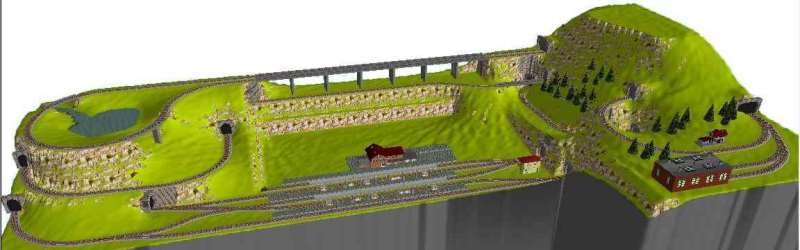

Abbiamo progettato l'opera su più livelli e ci siamo avvalsi di un programma di progettazione plastici per calcolare con estrema precisione le pendenze (massimo 3%) e verificare i "punti critici".

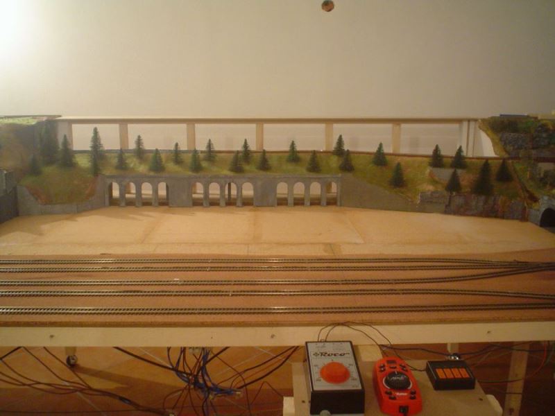

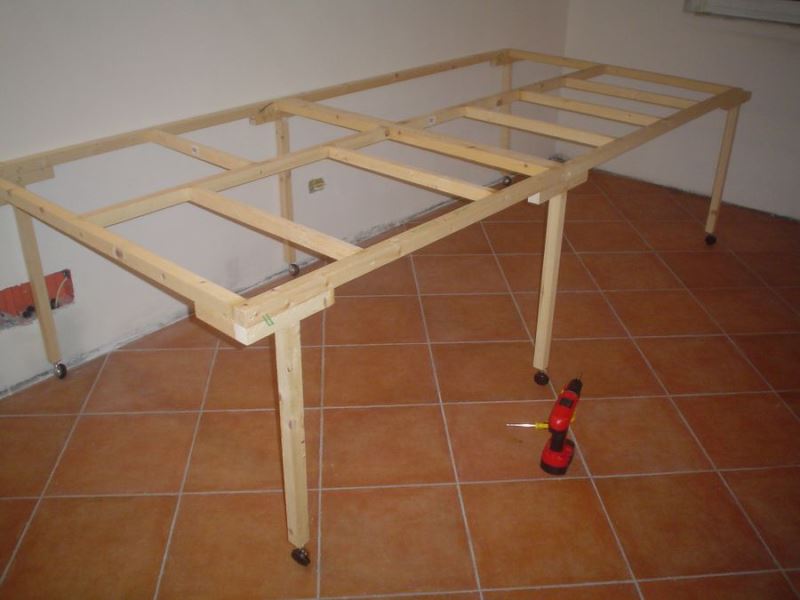

Il basamento è costituito da diversi listelli di abete 40mm x 40mm, rinforzati in più punti e "rivestiti" con pannello MDF 6mm per rendere il tutto più stabile e robusto.
Il materiale d'armamento impiegato è del tipo Rocoline senza massicciata.
I binari sono posati con molta cura su una base di sughero 5mm e successivamente riempiti con massicciata di vario colore mediante una siringa monouso utilizzando la consueta mescola acqua – vinavil - detersivo per piatti.

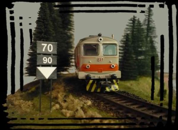

Per dare un'impronta vissuta, le rotaie sono state "arrugginite" con colore acrilico "terra d'ombra bruciata" mentre le traversine in alcuni punti sporcate di nero per simulare le chiazze di grasso ed olio lasciate dalle bielle delle locomotive.

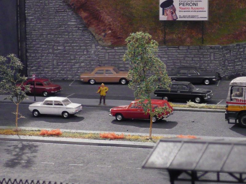

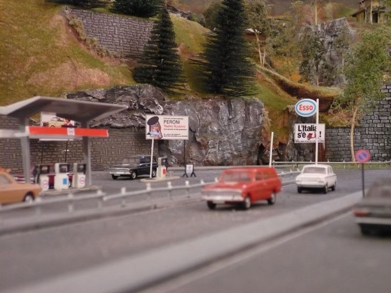

Anche la sede stradale è stata realizzata con una base di sughero opportunamente ricoperta da un leggero strato di gesso scagliola allungato con acqua e vinavil.
Per renderla simile al vero, abbiamo inserito la segnaletica orizzontale e verticale arricchendo il tutto con cartelli pubblicitari che si riferiscono all'epoca di ambientazione del plastico, i mitici anni ottanta.
Il comando dei treni è ottenuto tramite il sistema digitale Roco Lokmaus 2 mentre il controllo degli scambi mediante due pulsantiere con interruttori a due posizioni con segnalazione di ritorno.

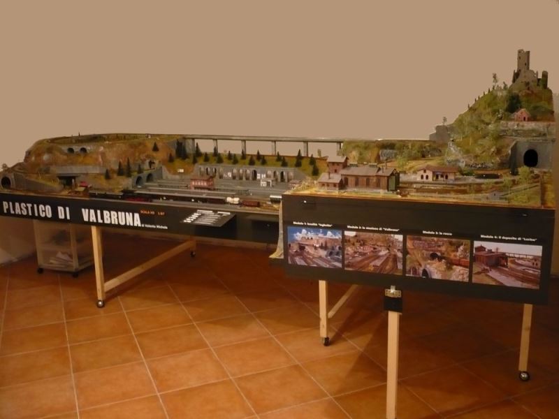

Il plastico è composto da quattro pannelli.
Quello centrale, "la stazione di Valbruna", è il più grande (135 x 167cm).

Il più piccolo, "il deposito di Lerino" (70 x 125cm), è relativo alla parte terminale destra.

Gli altri due, "località laghetto" e "la rocca" hanno analoghe dimensioni ovvero 135 x 125cm.

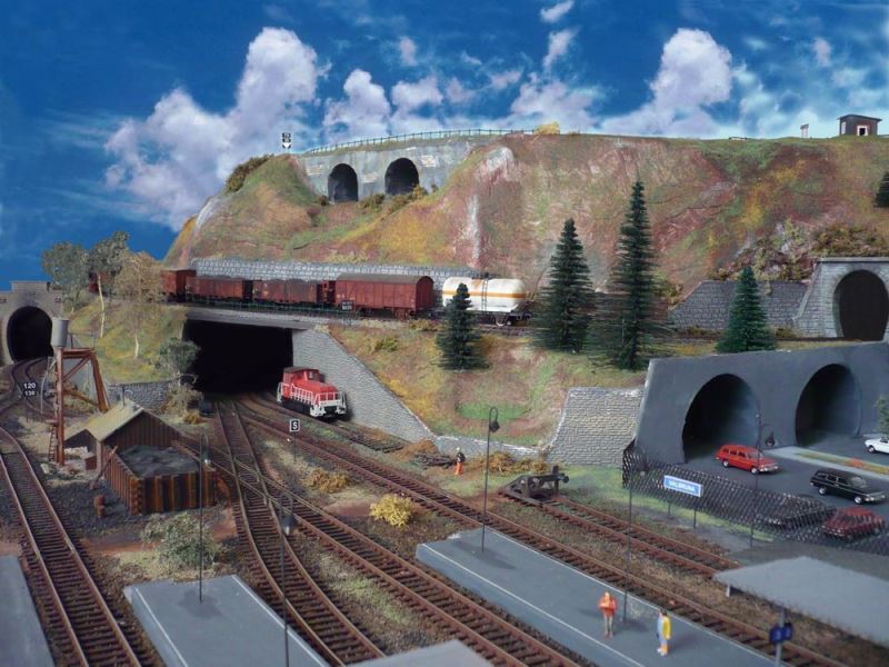

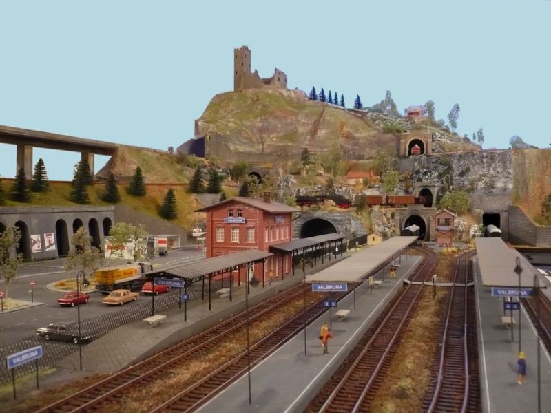

Su tutto svetta proprio la rocca inserita nel terzo pannello, dalla quale si domina l'intera vallata mentre una parte della stazione principale ed il laghetto montano compongono il primo pannello.

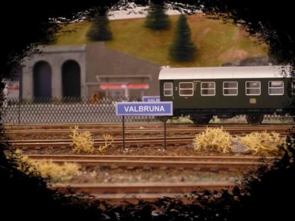

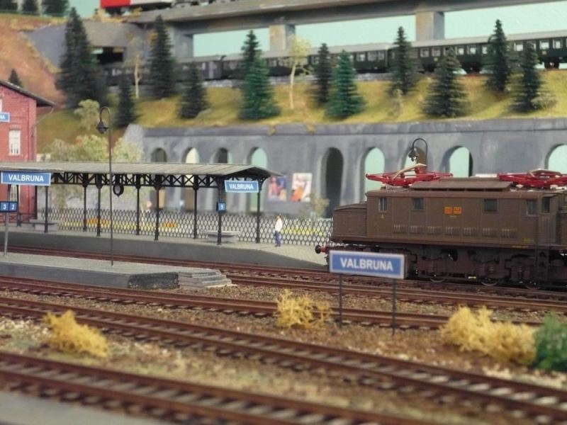

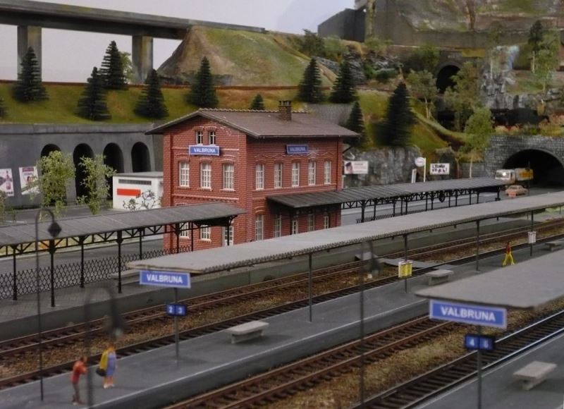

Il fulcro dell'impianto è comunque la stazione di transito di Valbruna caratterizzata da un intenso traffico di viaggiatori e che consente un buon movimento di treni che si possono alternare a più riprese.
I convogli possono entrare in stazione da due portali differenti.
Il primo consente l'accesso ai binari 1, 2 e 3 mediante uno scambio triplo, dal secondo si transita sui binari 4 e 5.
Viene di certo privilegiato l'andamento del tratto "di parata" (binario 5) sul quale si può ammirare il transito dei treni più lunghi nel massimo del realismo.

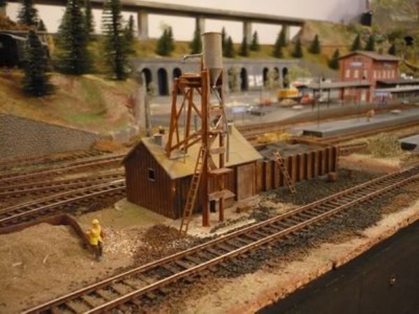

Transitando sullo stesso binario si accede alla carbonaia con rifornimento dell'acqua ed alla rispettiva sabbiera.

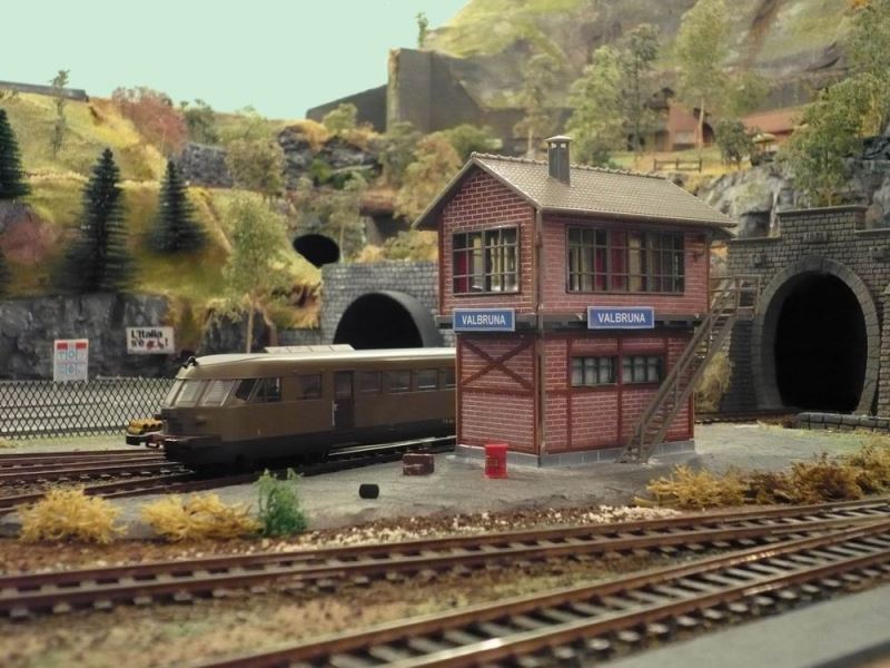

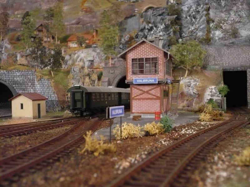

All'ingresso di Valbruna c'e anche una cabina di manovra e poco distante una baracchetta in tipico stile italiano.

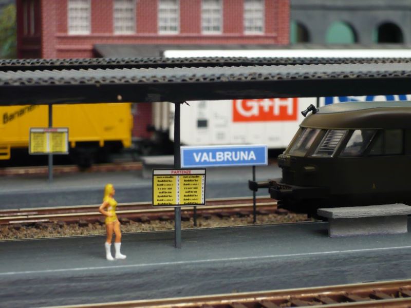

Le banchine sono tre e tutte dotate delle rispettive tettoie, la prima (binario 1) di provenienza industriale, le altre autocostruite con cartoncino e stuzzicadenti.
Lampioni, panchine, cartellonistica ferroviaria, e personaggi Praiser dipinti a mano, rendono più ricco il tutto.

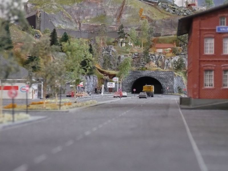

Alle spalle del fabbricato viaggiatori il traffico è intenso infatti la strada statale è proprio a ridosso della ferrovia.

In uscita da "Valbruna" partono due percorsi.

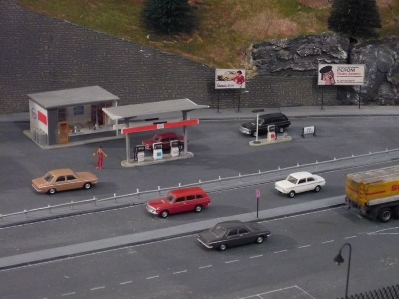

Uno è completamente in piano e solo per una piccola parte visibile attraverso i muri con arcate che costeggiano la zona del parcheggio situato a ridosso di un distributore di carburante (e relativo autolavaggio).
Caratteristica l'area di cantiere, segnalata da apposito cartello a vela, nella quale si sta provvedendo alla rimozione di un binario ormai in disuso.

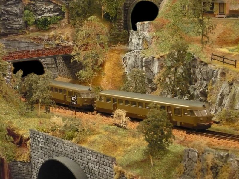

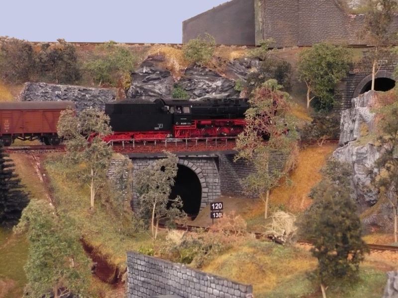

L'altro percorso, che da vita al primo pannello, sale con una linea a semplice binario piuttosto sinuosa ed a ridosso di una zona montana nella quale viene anche segnalato il pericolo di "caduta massi".
Questo tracciato è ricco di ponti e gallerie per cui non abbiamo ecceduto col numero di edifici.

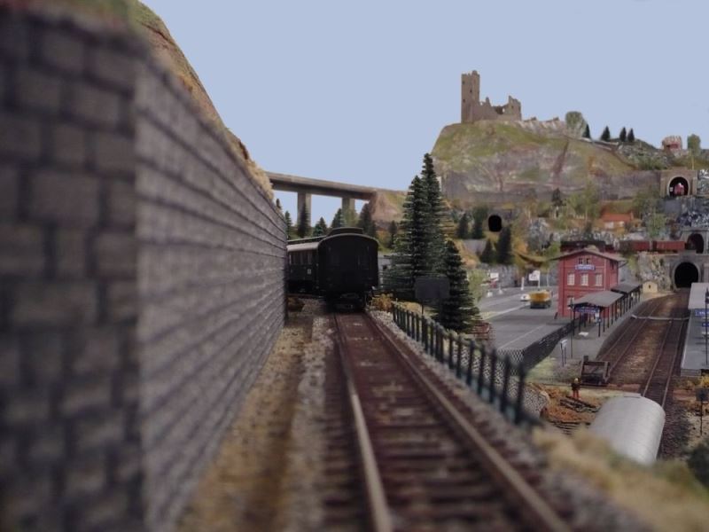

Le due villette, più la terza in costruzione, si incontrano dopo aver superato il lungo ponte che fa da sfondo al secondo pannello e che conduce, dopo un doppio elicoidale, nuovamente in stazione.

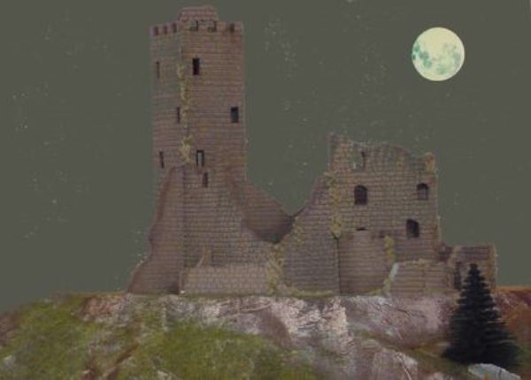

Il terzo pannello è però caratterizzato dalle rovine di un vecchio castello che svetta prepotente ad alta quota e che domina l'intera zona, caratterizzata da rocce e dirupi e dalla vegetazione ricca e lussureggiante.

In quota, abbiamo costruito un tracciato autonomo che percorre tutti e quattro i pannelli.
Valbruna
Valbruna
Nel primo la linea costeggia il laghetto (realizzato con resina bicomponente), nel secondo percorre il lungo ponte con falso doppio binario per poi imboccare, nel terzo, la galleria sottostante la montagna sulla quale sorge la rocca.

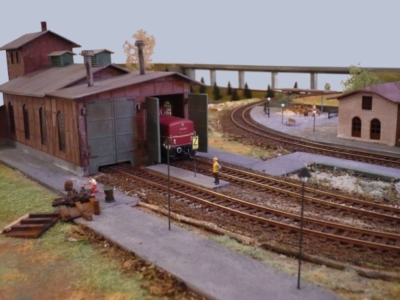

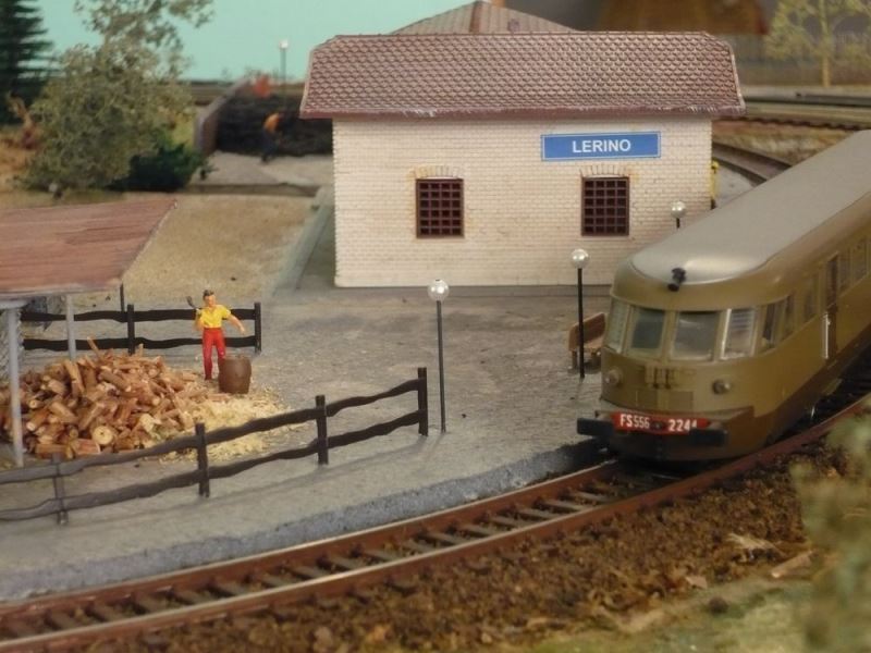

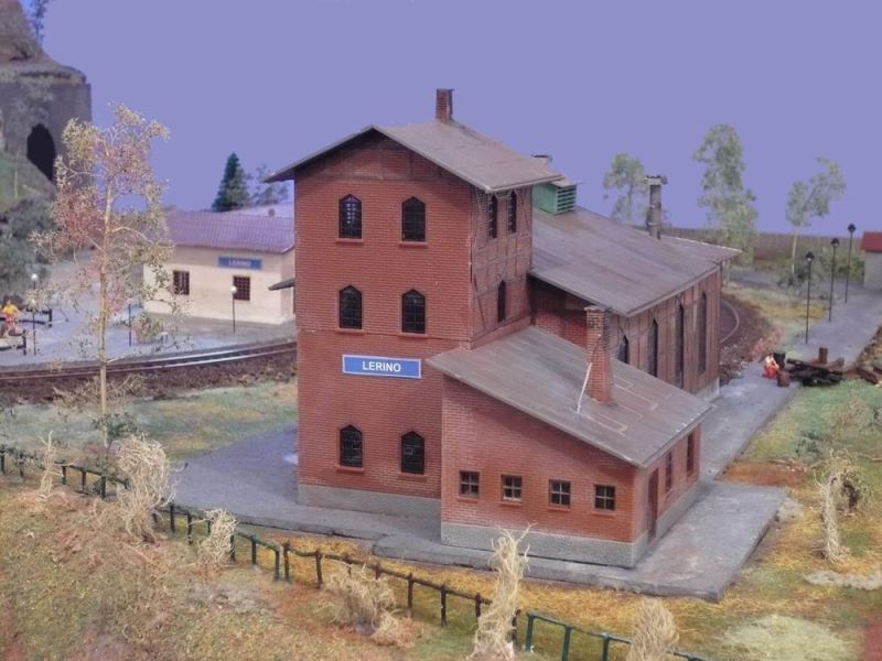

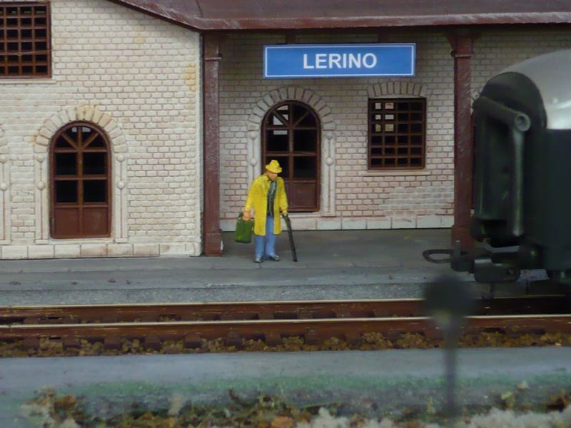

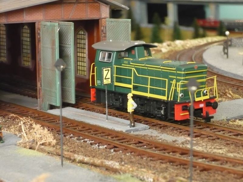

Infine la linea transita dalla piccola fermata di Lerino, dove è presente un deposito locomotive a due vie.
È un elemento talmente caratteristico della ferrovia che in un plastico come questo non poteva assolutamente mancare.
Si tratta di un edificio di provenienza commerciale ma anche in questo caso, con un pò di creatività e fantasia abbiamo reso il tutto più reale.

Ci sono ben tredici portali, alcuni autocostruiti, altri di provenienza commerciale ed opportunamente sporcati con differenti colorazioni.
Valbruna
Valbruna

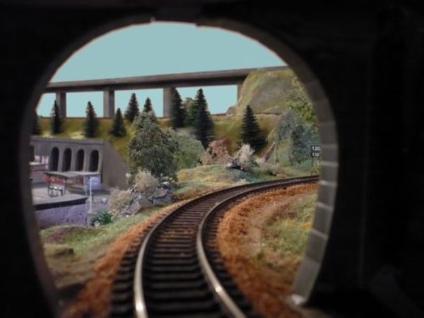

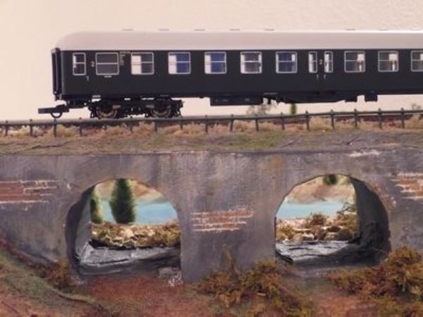

I ponti sono quattro e tutti autocostruiti.
In particolare il ponte che fa da sfondo alla stazione ha un forte impatto visivo sul plastico ma caratteristico è anche quello in pietra a due archi.
Lo abbiamo realizzato in compensato e rivestito con gesso scagliola e vinavil, poi abbiamo ricavato con una punta di compasso alcune mattonelle che sono visibili nei punti in cui la parete si sta crepando.
Il buon aspetto finale dell'opera architettonica è poi dipeso, come sempre, dalla verniciatura e dal suo invecchiamento.

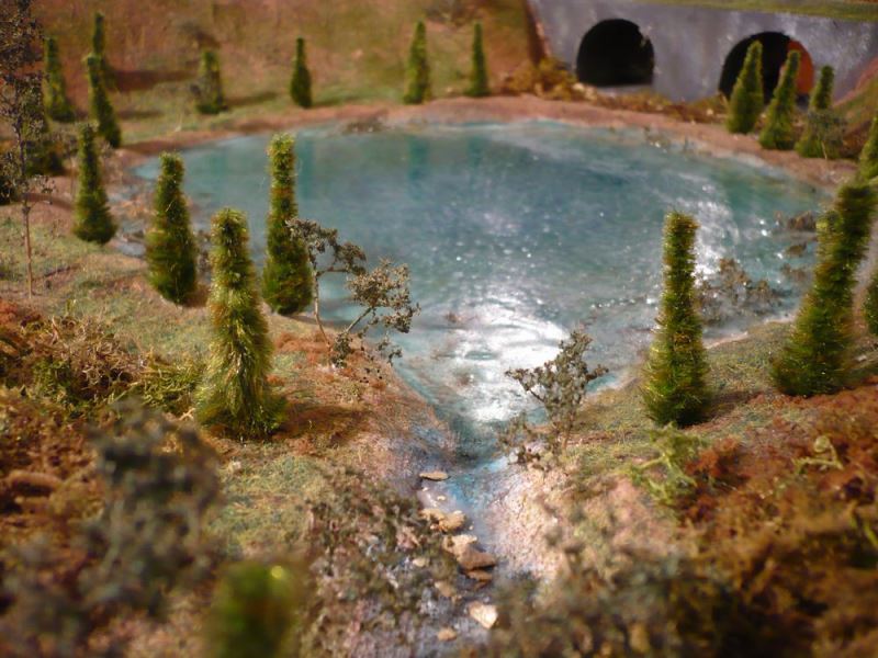

Il laghetto era la cosa che ci destava più preoccupazione perché non ne avevamo mai realizzato uno prima.
Alle fine, crediamo di aver fatto un buon lavoro.
Come prima cosa abbiamo creato la base dove alloggiare l'acqua ed il rispettivo avvallamento (circa 1,5 cm), lo abbiamo ricoperto con le bende gessate e lasciato asciugare per un paio di giorni.
Quindi lo abbiamo colorato con un blu verdastro, la parte più "profonda" con una tonalità più scura, e via via, procedendo in modo concentrico, con una tonalità più chiara.
Una volta compiuta questa operazione abbiamo riempito il laghetto con la resina lasciando poi asciugare il tutto per circa ventiquattrore.
