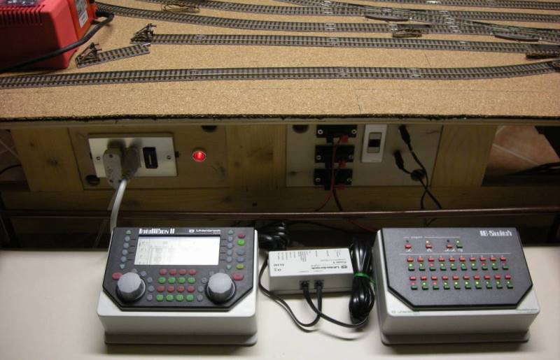

Il sistema di comando e controllo dell'impianto è affidato ad una centrale digitale "Intellibox II" della Uhlenbrock.
La centrale digitale Uhlenbrock Intellibox II e lo Uhlenbrock IB-SWITCH, al momento, gli apparati cui è devoluta la gestione ed il controllo di tutto il plastico.

I solenoidi dei deviatoi sono comandati, i primi 40, da uno "IB-Switch" della Uhlenbrock.
Gli altri dieci solenoidi eccedenti, collegati a decoder digitali, sono comandati tramite il tastierino alfa-numerico della centrale digitale nonché in maniera analogica tramite apposita pulsantiera.
Il funzionamento analogico dei deviatoi, sebbene collegati ad un decoder, è una delle possibilità che i decoders Lenz offrono.
Lo IB-Switch ha inoltre consentito di raggruppare i deviatoi in un certo numero itinerari prescelti che agevolano la gestione di tutto l'impianto.
L'impianto è alimentato direttamente dalla centrale digitale e da n. 2 booster POWER 4" della Uhlenbrock da 4 A ciascuno.
