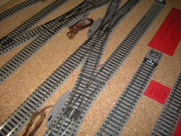

L'armamento prescelto è stato il "Profigleiss" della Fleischmann, considerato molto affidabile nel tempo e facilmente gestibile anche da un principiante come il sottoscritto e dotato di una finta massicciata che se da un lato è risultata molto utile in corrispondenza dei deviatoi dall'altra ha costretto e costringe ad un non trascurabile lavoro di "arricchimento e camuffamento" per cercare di aumentare l'effetto ottico e scenico finale.
Inizialmente, secondo quanto previsto dal progetto, l'installazione dei deviatoi sarebbe dovuta avvenire con i motori nascosti, come si suol dire "nascosti o sottoplancia".
Successivamente, però, viste le dimensioni dell'impianto, il numero totale dei deviatoi (n.50), la non facile accessibilità di tutti i motori in caso di un malfunzionamento, forse più per timore che per altro, mi sono convinto, sebbene a malincuore, ad un inevitabile compromesso.
Ho optato, quindi, al posizionamento dei motori in vista, certamente meno belli da vedere ma sicuramente molto più pratici da gestire e più versatili in caso di un non corretto o assente funzionamento elettrico.

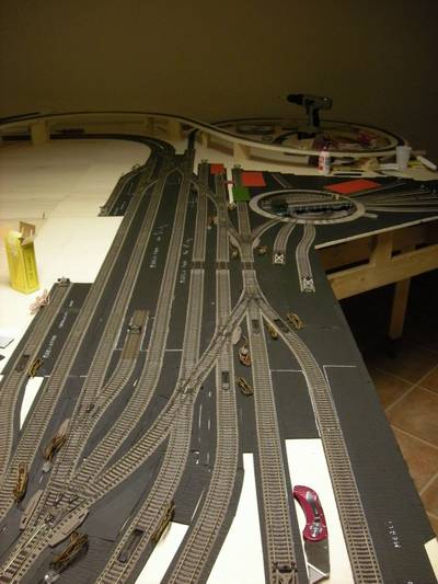

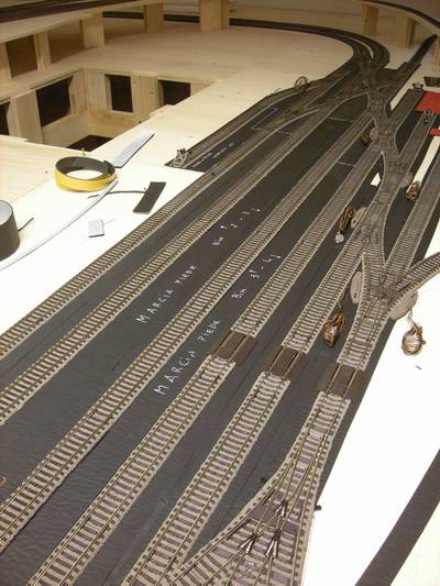

Il fondo per il posizionamento dei binari seguendo le indicazioni di una rivista statunitense del settore, è stato realizzato utilizzando, inizialmente, strisce autoadesive (5 cm di larghezza per 3 mm di spessore) di gomma poliuretanica espansa (quella utilizzata per isolare le tubature dei condizionatori d'aria).

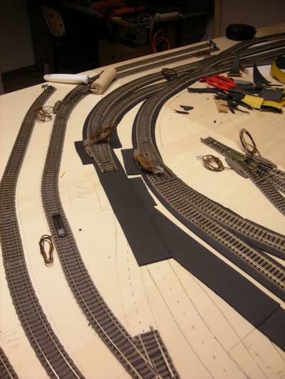

Alcune immagini che mostrano il pre-posizionamento dei binari sopra il materiale plastico espanso (spessore 3 mm) utilizzato quale materiale insonorizzante in aggiunta al tradizionale sughero.
Pre-posizionamento dei binari Pre-posizionamento dei binari Pre-posizionamento dei binari

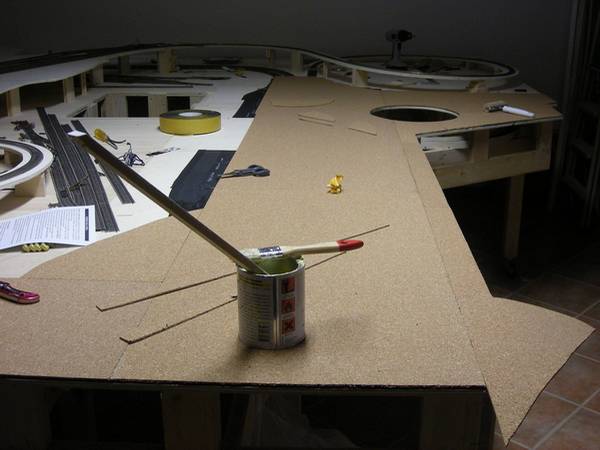

Successivamente ho utilizzato pannelli, ovvero strisce di sughero anch'essi da 3 mm., per uno spessore totale di 6 mm.
Posizionamento dei binari Posizionamento dei binari
In questo modo il rumore viene ridotto notevolmente e, al contempo, si ottiene un credibile rilievo del piano del ferro nei tratti in piena corsa e comunque in tutti quei tratti al di fuori delle stazioni e dei depositi.
I binari sono stati fissati, in via definitiva, utilizzando delle viti apposite, della Maerklin, sufficientemente lunghe per fissarsi sul piano di multistrato sottostante.
Il tutto è stato poi verniciato con aerografo con color "red brown" della Tamiya.
Il successivo dry-brushing è stato effettuato con colori acrilici passati a pennello asciutto.

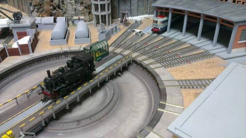

Nel deposito della stazione principale di QUERCETO è stata posizionata una piattaforma girevole, una Fleischmann (codice 6152), al momento, non ancora digitalizzata.
Viene manovrata in maniera manuale, utilizzando il comando in dotazione.
La piattaforma girevole
