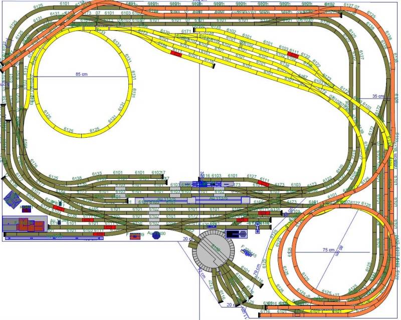

Sono passati due anni da quando ho iniziato a mettere giù le prime idee, prima sulla carta, a matita tenendo in considerazione come unico limite: lo spazio a disposizione.
Successivamente, considerando anche consigli degli amici, curvature, pendenze massime, ingombri dei rotabili, sono passato a vedere il tutto in maniera più precisa ricorrendo all'ausilio del computer e di un programma dedicato: Wintrack.
Due anni di consigli, ripensamenti e modifiche hanno termine (per il momento) e finalmente si inizia con il montaggio del telaio che dovrà sostenere il futuro plastico, il mio primo plastico ferroviario in assoluto.

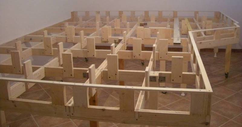

La pianta del plastico è assimilabile ad una "L", il telaio è del tipo a "telaio aperto", dalle dimensioni di 4 mt , nel lato più lungo, e 3 mt nel lato più corto, dando vita ad un complesso di circa 12 mq.
Il supporto di base
Il supporto di base
Il supporto di base "a telaio aperto" con le "livellette" posizionate.
Il tutto è inserito in una stanza del semi-interrato dedicata e per motivi di praticità la struttura è staccata dalle pareti in modo da consentire una regolare manutenzione e permettere al "visitatore" una vista del complesso su tre lati, anche se lo spazio a disposizione non è certamente abbondante (per il momento!! È in previsione l'abbattimento di una parete che consentirà di ampliare lo spazio di osservazione e… perché no… anche il plastico).

Il tracciato
Il tracciato
Il tracciato del "Plastico della Val di Leo" nel suo sviluppo completo.

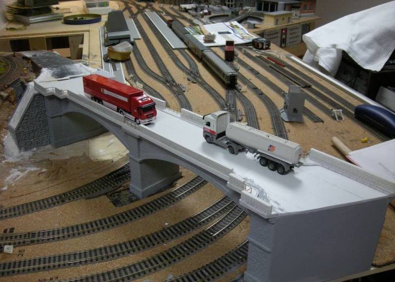

Nella parte centrale prenderà vita la parte storica del centro abitato di QUERCETO, con la omonima stazione, la principale di tutto l'impianto.
Il tutto è collegato alla parte più moderna dell'abitato grazie ad un ponte stradale.
Ponte stradale
Ponte stradale
Il ponte stradale che unisce l'abitato moderno di Querceto con l'antico insediamento dove è collocata la stazione FS.
Non essendovi presenza di binari nel centro della struttura è stato possibile ricavare due "botole" di ispezione che, completamente mobili, permettono di accedere, dal centro, alle parti più interne del plastico, binari e non.
