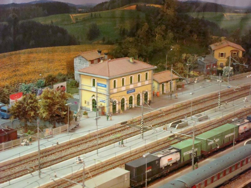

Mi chiamo Stefano e coltivo, come molti di voi, questa passione fin da quando ero bambino.
Dopo un periodo di stasi, ho ripreso con pieno vigore a seguire questo meraviglioso hobby e da circa sette anni ho iniziato la costruzione di questo plastico, nato sulla struttura (ampliata e rimaneggiata) di un precedente plastico mai finito.

Come detto, la struttura del plastico è incentrata sulla stazione principale, punto di passaggio da una linea a doppio binario a una a binario singolo e da diramazione di una linea secondaria a binario singolo a TD.
Tutte le linee confluiscono in apposite stazioni nascoste che fungono da serbatoi di treni e che sono connesse da due cappi di ritorno in modo tale che ogni treno non abbia bisogno di manovre di inversione di locomotiva.
Il cappio di ritorno, in un plastico come il mio, è risultato fondamentale.
Per poter far funzionare un anello di ritorno è necessario isolare l'anello dal resto del circuito ed alimentarlo tramite un commutatore.
Così facendo, si può variare la polarità di quel tratto di circuito indipendentemente dal resto del circuito.
Tutto il tracciato nascosto, infine, è stato concepito per poter permettere la piena circolabilità di ogni convoglio in ogni possibile itinerario.

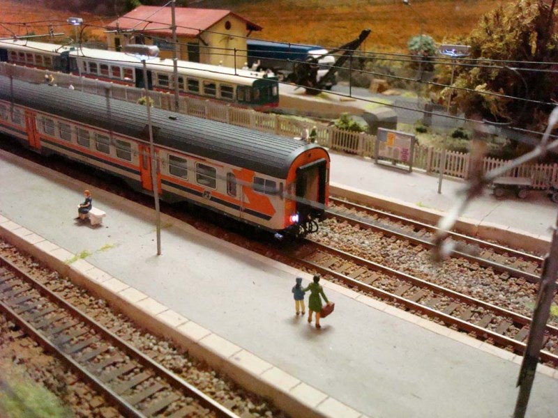

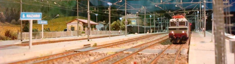

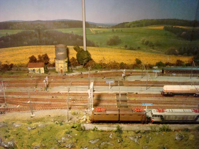

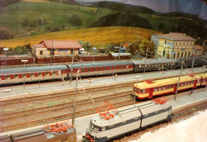

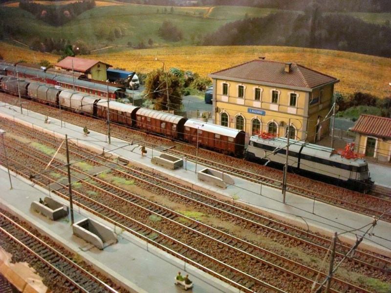

Istantanee dalla stazione di S. Nazario.

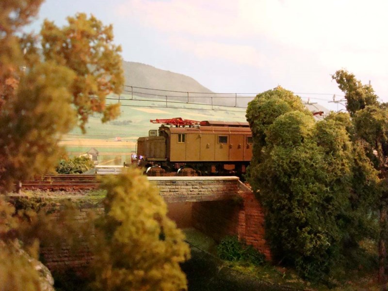

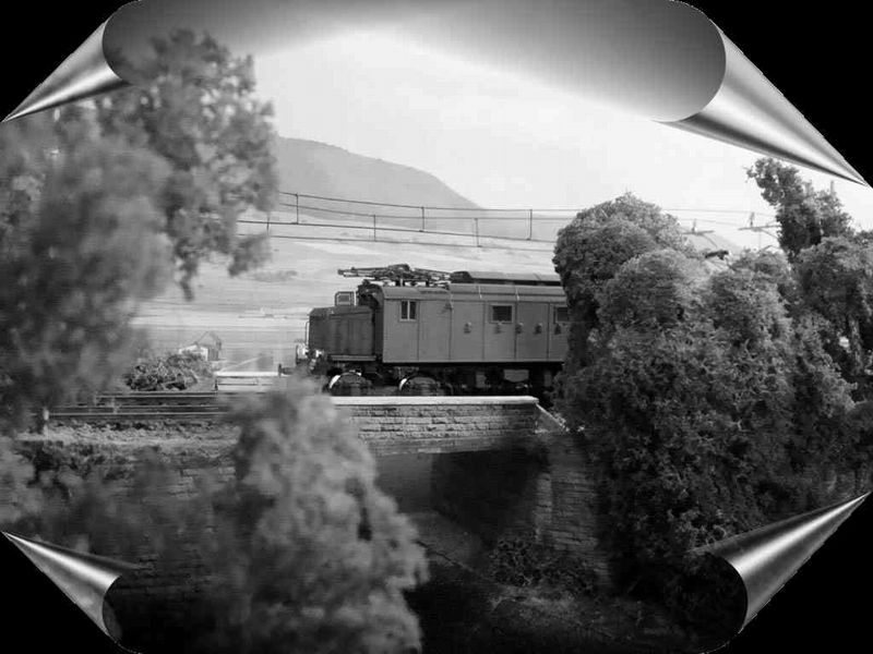

Piena linea in fase di ultimazione.

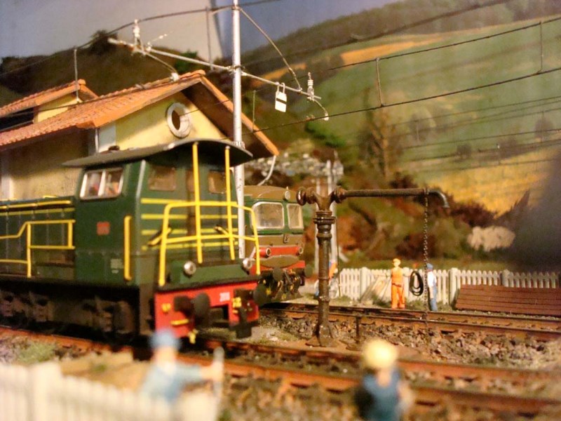

La rimessa locomotive.

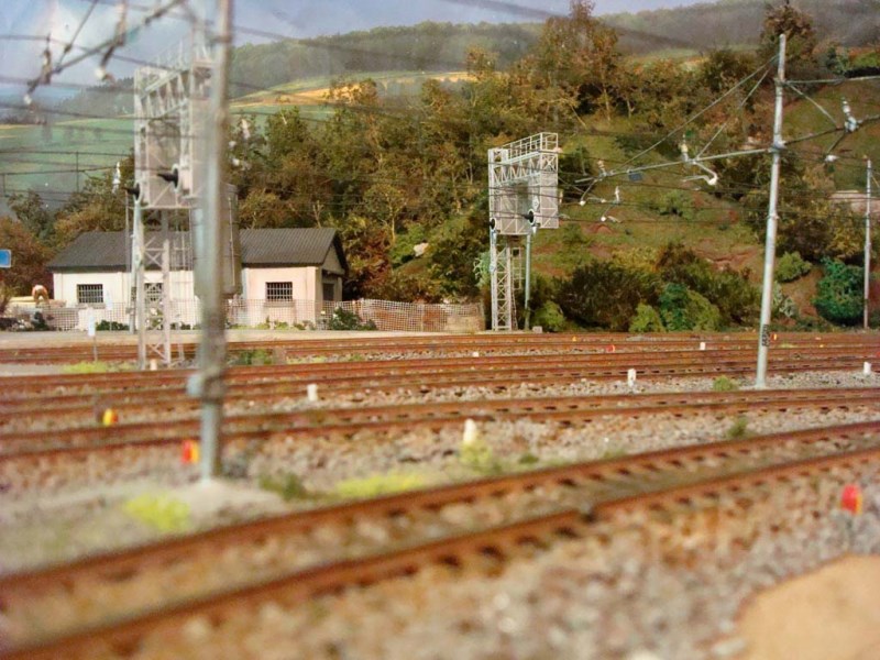

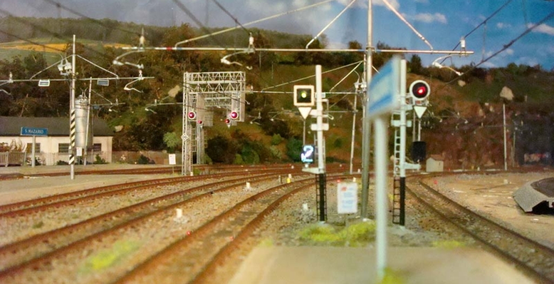

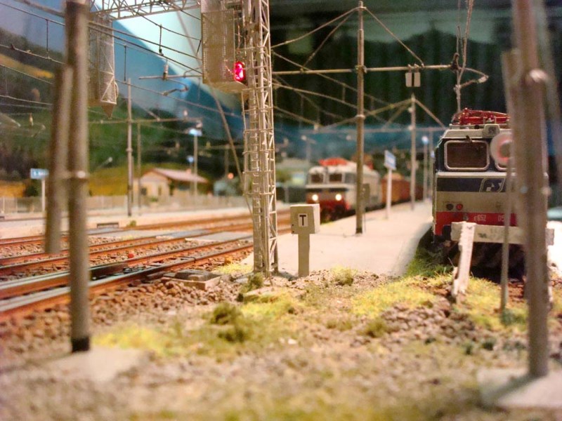

I segnali della stazione di S. Nazario.
