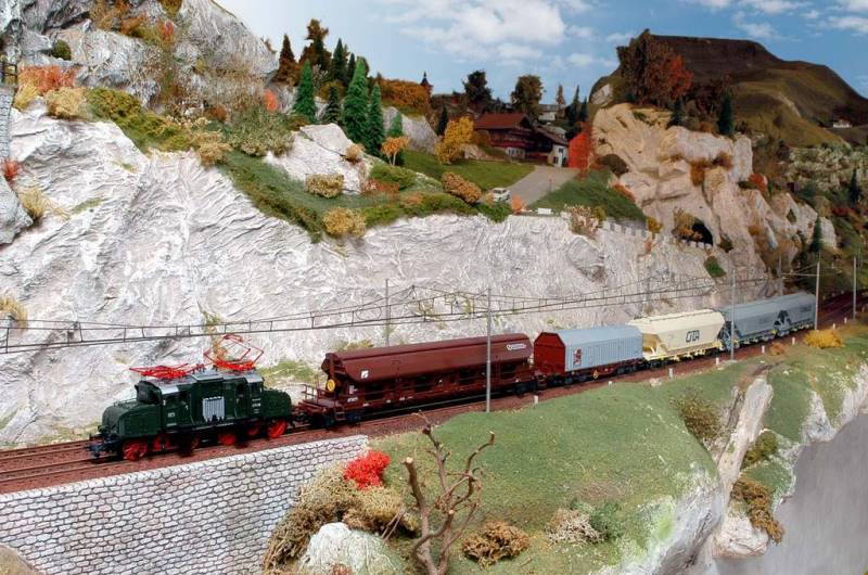

La "crosta" del terreno sorretta dalla rete metallica è costruita con carta di giornale imbevuta di colla vinilica e gesso liquido, mentre le parti rocciose sono di polistirene espanso, inciso e sagomato con un ferro riscaldato sulla fiamma, poi ricoperto con carta igienica sottile cosparsa di gesso semiliquido mescolato a colla vinilica.

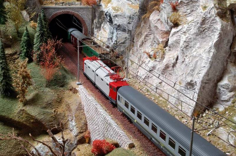

La zona più in vista delle pareti rocciose è stata realizzata mediante stampi di gomma siliconica, da me stesso realizzati per eseguire calchi in gesso di rocce vere raccolte durante le passeggiate in montagna.

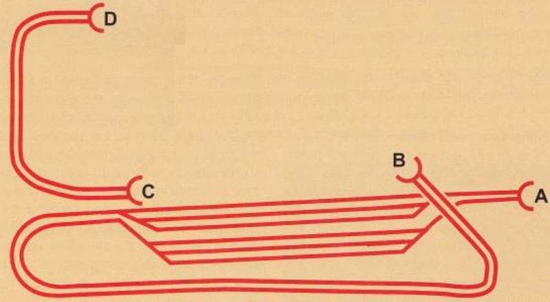

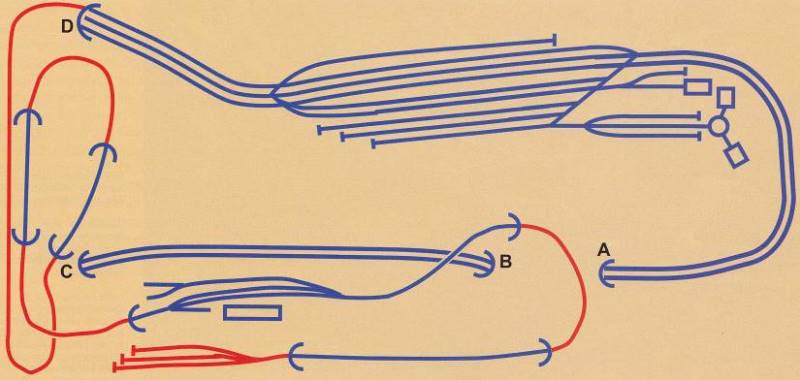

Il percorso ferroviario del plastico si sviluppa a doppio binario senza anelli di ritorno, formando così una grossa "8", e comprende una grande stazione sotterranea lunga 2,5 metri, con possibilità di sosta di composizioni lunghe fino a due metri per ciascuno dei binari di corsa.

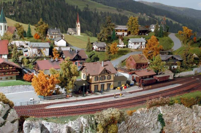

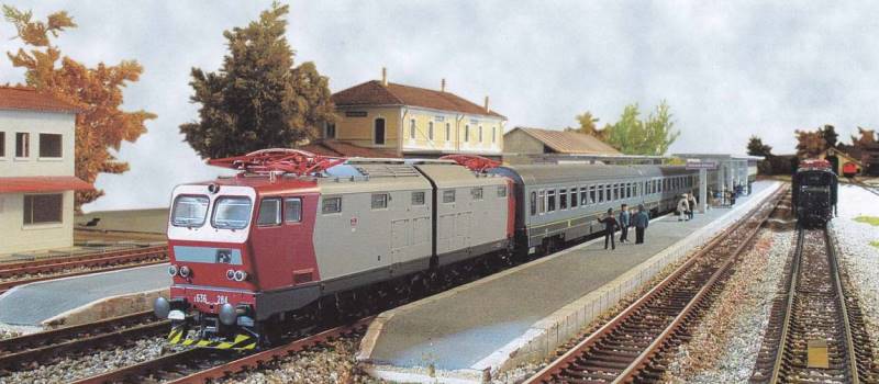

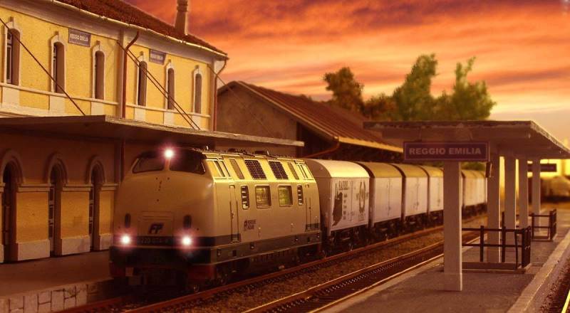

Nella parte in vista, la stazione principale è servita da ben dieci binari affiancati per una lunghezza di tre metri ed è completata da un magazzino merci e dalla piattaforma girevole con annessa rimessa a due stalli.
Un plastico passarella
Dalla stazione principale (foto sopra) ha origine anche una linea secondaria a binario unico che raggiunge una fermata posta nella zona montuosa del plastico.

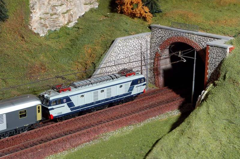

Tale linea, in forte salita, attraversa una lunga galleria prima di entrare in una profonda gola scavalcata con un paio di ponti, uno costruito con cartone e gesso, mentre il secondo è fabbricato con listelli di legno per modellismo navale.

Oltrepassato il ponte di legno, la ferrovia secondaria giunge alla piccola stazione di montagna posta alla fine di un'altra lunga galleria.
La stazioncina è munita di un binario di transito e di uno di precedenza, oltre a un paio di tronchini al servizio del magazzino merci.

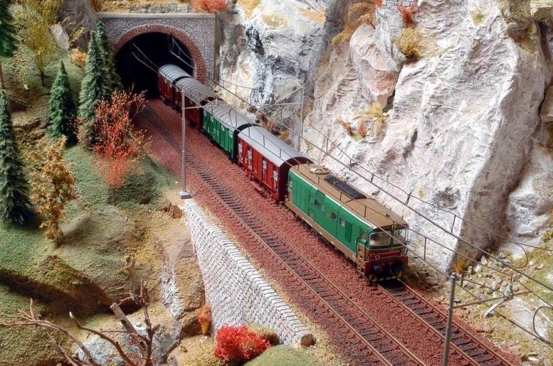

La linea di montagna non termina qui: dopo un breve percorso tortuoso attraversa un terzo ponte metallico, derivato dalla produzione commerciale, e si infila nell'ultima galleria, in curva, che porta a una stazione nascosta nella montagna, dove la ferrovia termina con tre binari di sosta.

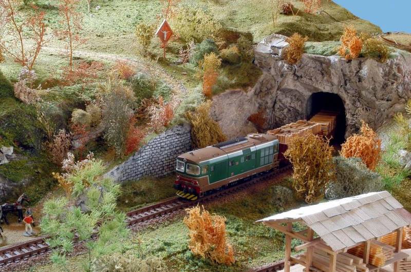

Poco prima della stazione terminale nascosta, nel tratto tra le gallerie, la linea costeggia una vecchia segheria, dotata di un breve raccordo.

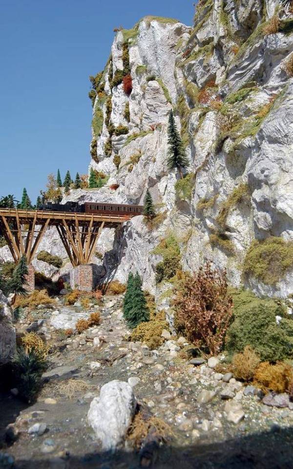

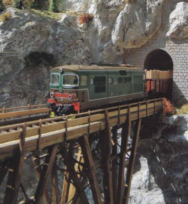

L'immagine accattivante di un vero ponte di legno a traliccio, colta sfogliando un libro sull'argomento ha subito catturato la mia attenzione e ho deciso di riprodurlo in scala 1:87.
In origine il manufatto vero, lungo 300 metri, poggiava su sei pile ma, per motivi d'ingombro, ho ridotto il modello in modo che ne avesse soltanto tre: esso risulta quindi lungo 40 cm e alto 16 cm dal fiume sottostante.
Per il lavoro mi sono servito di oltre 500 listelli di legno di vari spessori… e di molta pazienza, ma il risultato finale mi ha pienamente soddisfatto.
Un treno merci proveniente dalla stazione terminale nascosta esce dalla galleria al traino di un'immacolata 0.345 e costeggia la segheria raccordata.

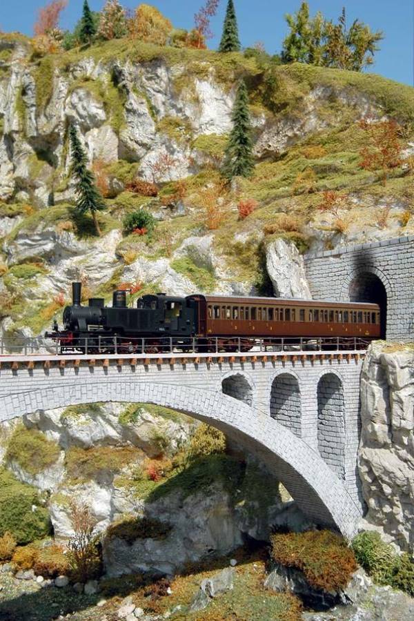

Il ponte di pietra è stato costruito utilizzando tecniche note agli appassionati di modellismo: cartoncino robusto per l'armatura poi ricoperto con gesso scagliola semiliquido.
A materiale essic­cato, ho inciso tutte le pietre una per una con un punteruolo: un lavoraccio, d'accordo, ma alla fine dell'opera la tecnica utilizzata si è rivelata molto efficace.
Dipinto e macchiato qua e là con colori acrilici molto diluiti, il ponte non presenta difetti, e anche i corrimani (costruiti con filo elettrico da 0,25 mm, recuperato da una vecchia bobina) risultano ben allineati e rettilinei.

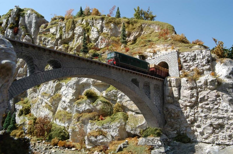

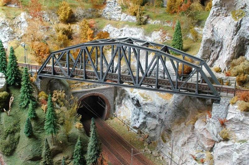

Ecco un'inquadratura d'effetto per il grande ponte ad arco in muratura che domina la scena nella gola sul lato corto dell'impianto.

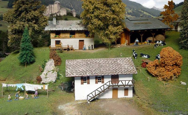

Ma un plastico ferroviario, non è solo questo, ma armonia, natura incontaminata e verdi pascoli.
Ed ecco un bucolico scorcio alpestre nella parte alta del plastico.
Alla vista di amici ed appassionati, oltre che alla mia, lo spettacolo non annoia mai!
