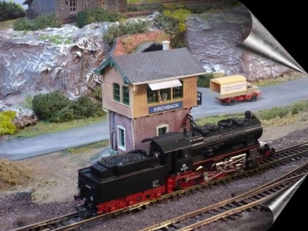

I fabbricati sono di produzione Ahuagen e Faller, le rocce realizzate con il classico polistirolo inciso e colorato con colori acrilici, i rilievi in cartapesta colorata e polistirolo.

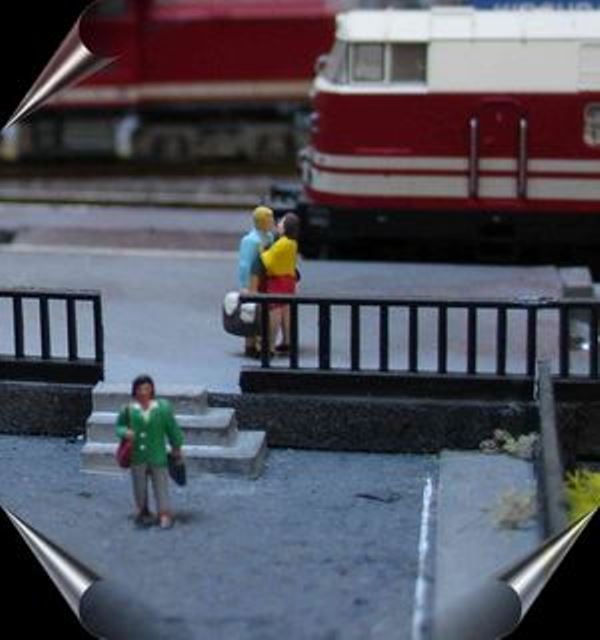

Per dare un poco di colore è stata realizzata della cartellonistica, Andrea ha ridotto veri cartelli pubblicitari, precedentemente scannerizzati, tramite stampante laser ad alta qualità di stampa, il risultato ci è sembrato veramente soddisfacente, stesso procedimento per le targhe delle stazioni.

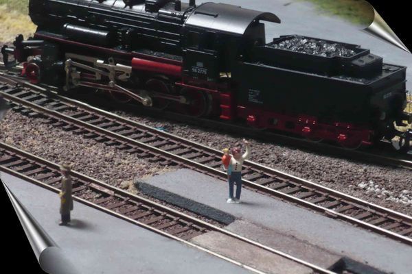

Il tracciato dei binari è semplice e consente il contemporaneo movimento di tre treni, mentre una locomotiva può manovrare nello scalo merci principale, le pendenze sono state contenute nel 25 % circa, che è un valore più che accettabile per ottenere prestazioni di tutto rispetto dalle locomotive; i tratti curvi sono stati opportunamente occultati dai rilievi.

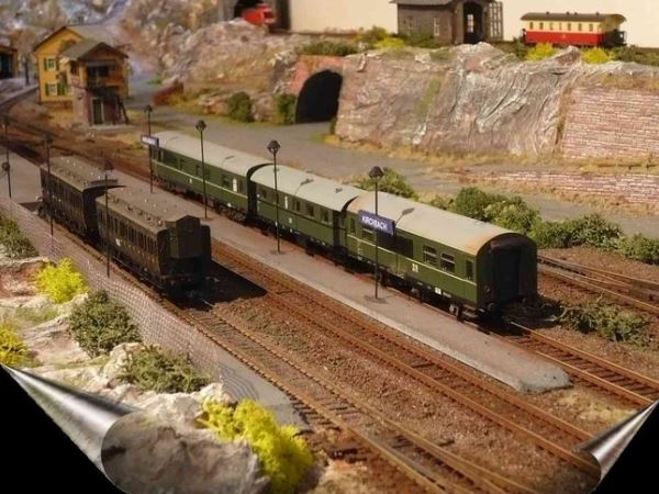

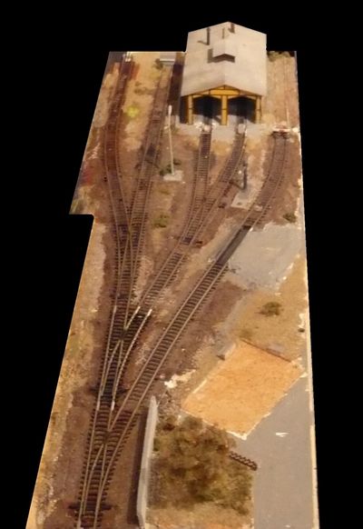

La stazione principale (Kirchbach) è dotata di binario di raddoppio, 2 binari per lo scalo merci ed ha un tronchino a servizio di una linea secondaria.
Questo tratto di linea secondaria, ordinariamente è percorso da un treno di automotrici diesel, e termina verso una delle estremità del plastico, dando la possibilità di allacciarsi ad un futuro quarto modulo.

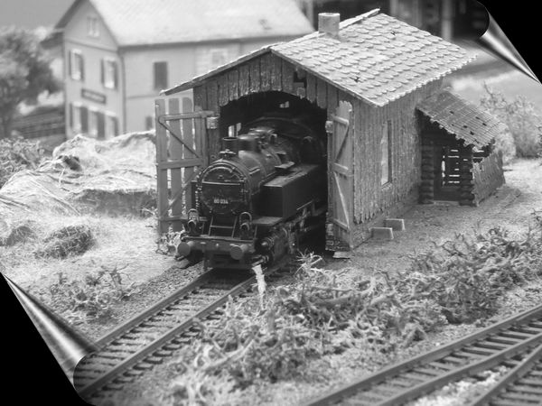

La stazione secondaria (Radeburg), è dotata di un binario di precedenza e di un breve tronchino che termina con una rimessa locomotive in precarie condizioni.
A breve distanza dalla stazione secondaria, si stacca in piena linea un binario di raccordo - "anschlussgleis" - secondo la terminologia tedesca, che si inoltra in una valletta ove avviene il carico dei tronchi di abete.
Tutto intorno al binario è stato realizzato un bosco tagliato di cui si vedono le ceppaie, mentre alcuni tronchi sono già pronti per il carico sui vagoni.

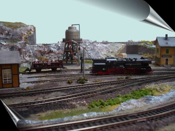

Nella stazione principale vi è un piccolo deposito locomotive, commisurato alle dimensione della stazione, con rifornitore di acqua per le vaporiere ed un serbatoio; forse è un po' troppo grande per una stazione così piccola, ma il deposito è un accessorio che non può mancare su nessun plastico, altrimenti non sapremmo dove mettere tutte le nostre locomotive.
