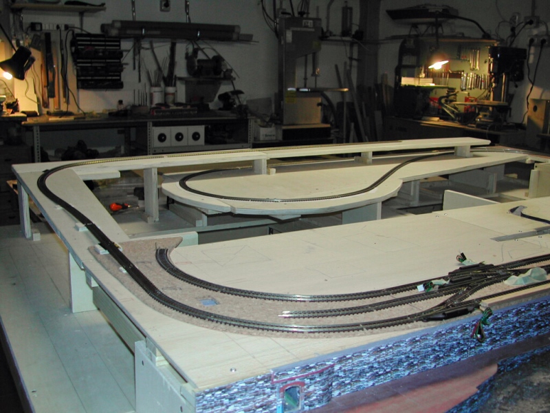

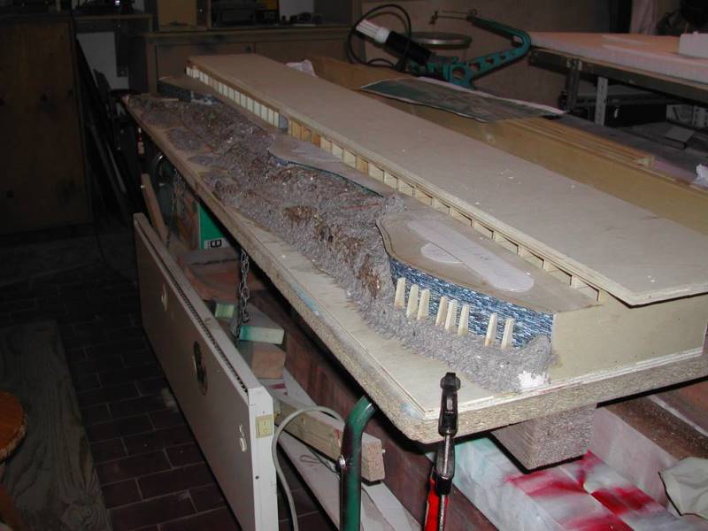

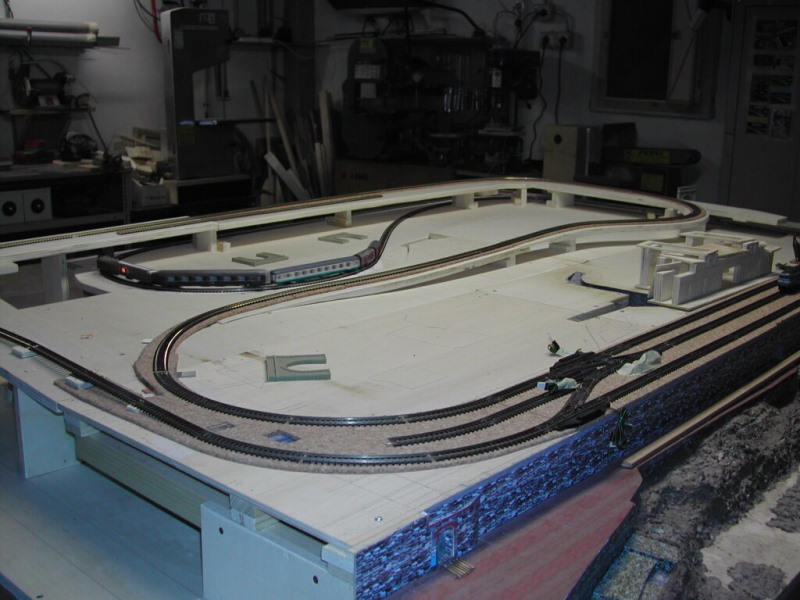

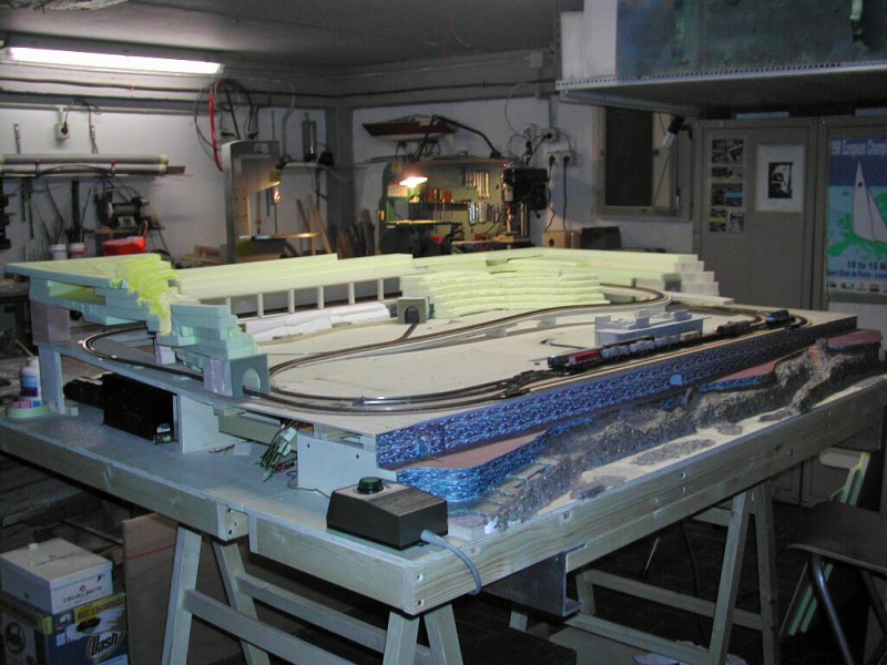

Si tratta di un plastico in scala N che ho iniziato a costruire nel novembre 2005.
Eccolo immortalato nei primi scatti…

L'idea era di riprodurre un tratto di Passeggiata "Anita Garibaldi" con Viale delle Palme.
Fin da subito mi accorsi che la lunghezza di Mt 1,85 portava la larghezza, per rendere tutto vero, a essere Mt 2,50.

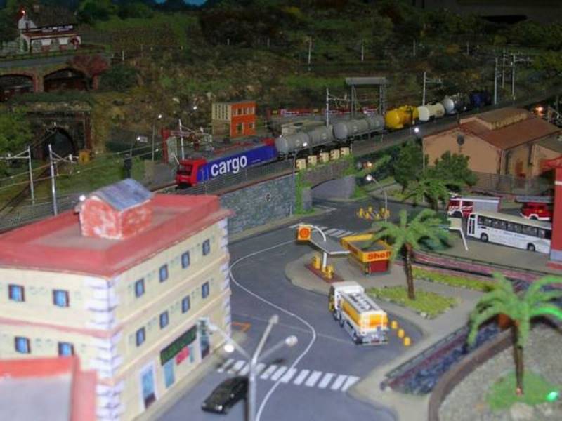

Sul retro della stazione, sono tutte ville e alberghi, così pensai di costruire al reale la passeggiata, la stazione con i tre binari e un tratto dell'ex parco merci.

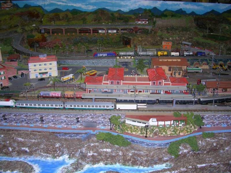

Ecco la stazione in una inquadratura frontale.

Tutto il resto è di fantasia e la larghezza si è poi ridotta a soli Mt 1,30. In ogni caso il plastico riproduce, al vero, circa 300 Mt di passeggiata "Anita Garibaldi".

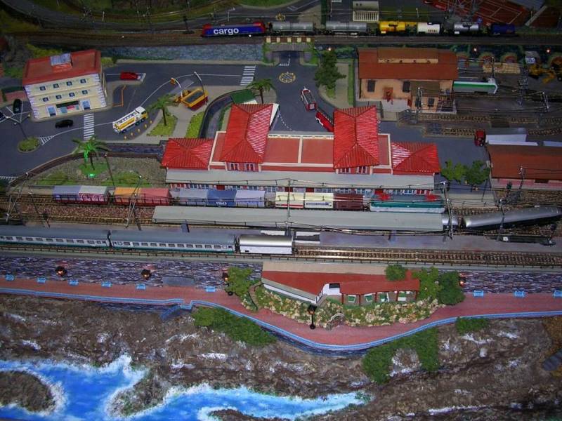

Eccone una veduta aerea con la visuale completa del fabbricato viaggiatori.

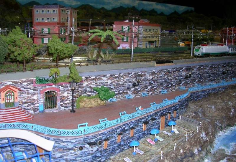

Qui invece un'inquadratura ravvicinata della passeggiata con le caratteristiche panchine.

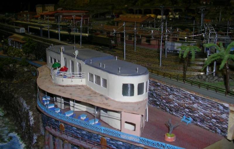

Non poteva mancare il caratteristico locale "Senhora de Bomfin".

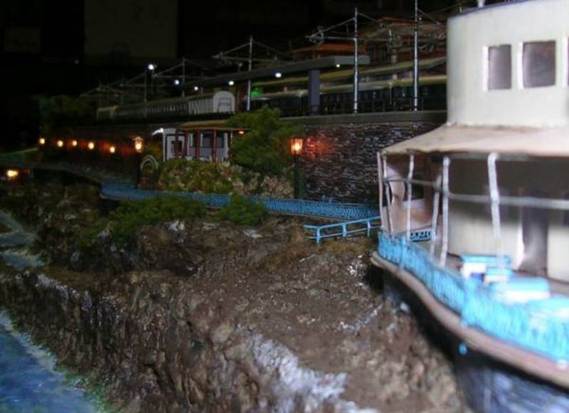

La passeggiata è molto romantica, come testimoniano questa scatti notturni…

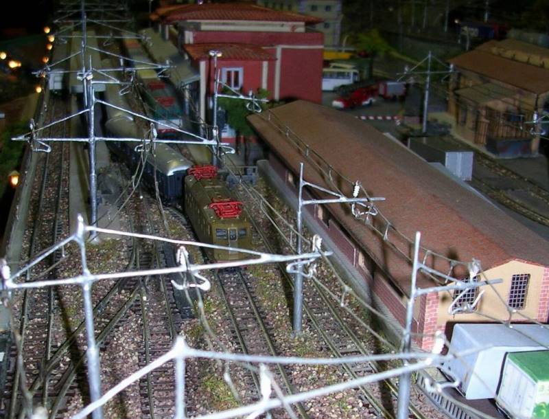

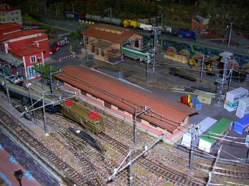

Il tracciato è un anello di binari di Mt 19,5 ripiegato su se stesso.
Comprende undici scambi elettrici, quattro dei quali funzionanti automaticamente tramite relè Magotren, che in totale sono otto.
Circolano in contemporanea cinque convogli.

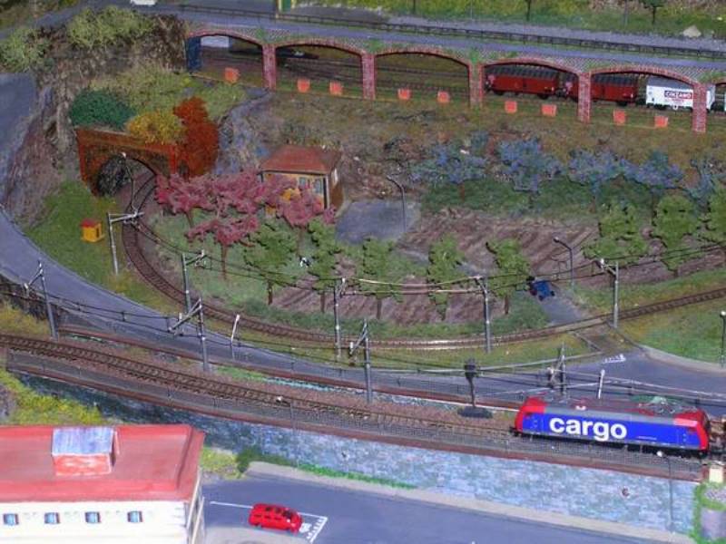

Ci sono anche 4 semafori funzionanti, 6 sezionamenti, 95 pali, quattro portali e relativa catenaria auto costruita, 60 lampioni, 2 torri faro, una torre per il campo da tennis e 350 Mt. di filo elettrico.
Inoltre case, stazione, rimessa e deposito bagagli, tutti auto costruiti in compensato di betulla da 1,5 mm e cartoncino.

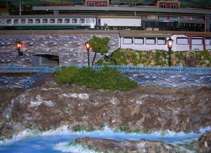

I container sono realizzati con blocchetti di legno e gli alberi sono in rame rivestiti con prodotti Faller.
La ringhiera e le panchine della passeggiata sono costruiti con filo elettrico telefonico da 1 mm di sezione.
Il paesaggio è di carta pesta, polistirolo, compensato di betulla da 0,5 mm.

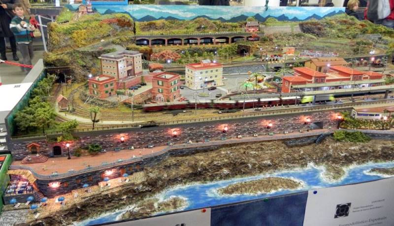

Il plastico è stato ultimato nella primavera del 2009.
Ecco una foto scattata all'annuale mostra-fiera-mercato di Genova (Porto Antico) che%hellip; ne testimonia le gesta!
