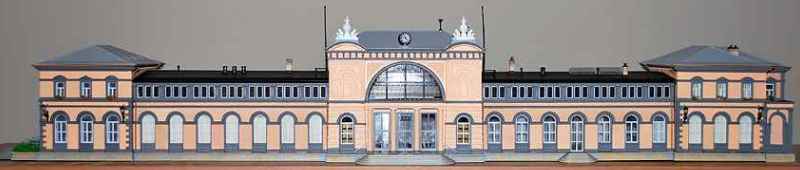

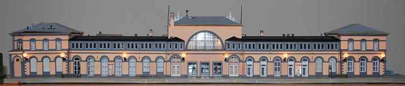

Rinviando la descrizione delle altre linee non appena saranno pronte, passo ad esporre quelle già sperimentate e funzionanti le quali partono tutte dalla grande stazione di testa progettata ma realizzata solo nel Fabbricato Viaggiatori e che d'ora in poi chiameremo Stazione Centrale.
La grande stazione di testa appena ultimata e pronta per essere sistemata alla testa dei binari vista dal lato strada e…
Plastico Baldari
Plastico Baldari
… dal lato binari.
Plastico Baldari
Plastico Baldari

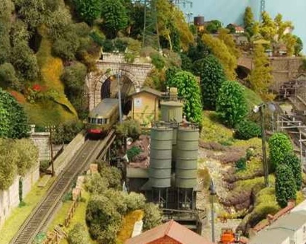

Una prima linea a semplice binario parte dal binario n. 1 della Stazione Centrale e, tenendosi sempre in rettilineo ed a quota "0", prima attraversa una piccola galleria, esce allo scoperto ed imbocca il grande traforo che passa sotto la stazione di Rutino, fermata intermedia della linea per Lagoscuro.
Su questo tratto, lungo poco più di cm 500, si muove in senso alterno una automotrice del tipo ALn 668 o similare.
L'inversione agli estremi del percorso con relativa sosta è del tutto automatica ed è pilotata da un circuito elettronico che impiega un integrato NE 555.
In realtà si tratta di un semplice timer che inverte la polarità alle rotaie con tempi regolabili e che sono maggiori del tempo di percorrenza della linea.
La sosta agli estremi avviene per opera della protezione del binario tronco.

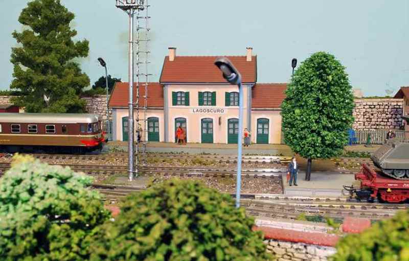

La seconda linea che andiamo a descrivere è quella che ha origine ai binari N. 2 e N. 3 della Stazione Centrale e che, transitando come detto per la fermata di Rutino, termina a Lagoscuro, posta a quota cm 24.

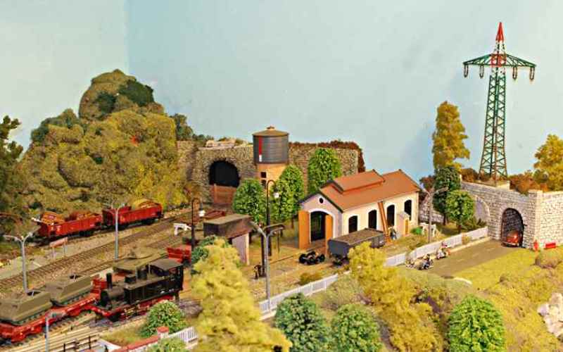

La stazione di Lagoscuro con un treno navetta in sosta.
Sulla destra si scorge la coda di un convoglio militare.
Plastico Baldari
Plastico Baldari
La stazione di Lagoscuro: il piccolo deposito per locomotive.
Sul fondo la galleria sbarrata a causa di un crollo.

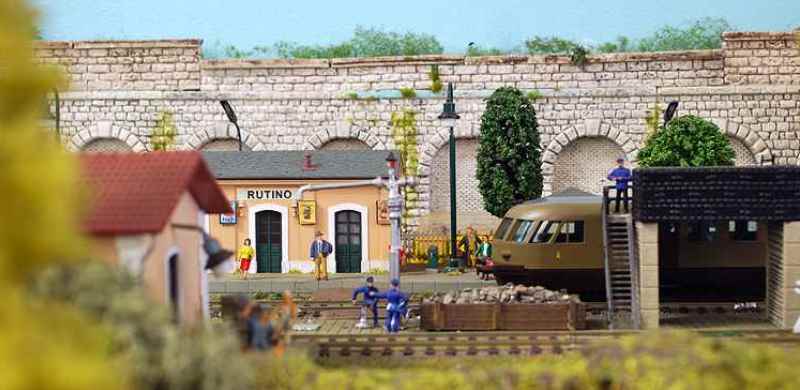

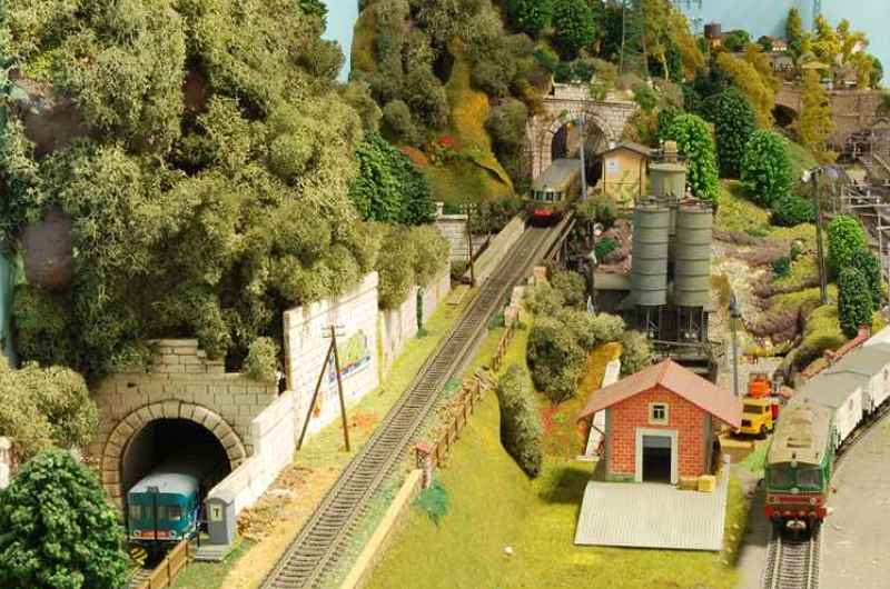

Il percorso è interamente allo scoperto eccezion fatta per due piccolissime gallerie tra le quali trovasi Rutino.
La stazioncina, che richiama per posizione quella di San Nicola Arcella e per nome la sua omonima (entrambe sulla linea Napoli-Reggio C.), è munita di un tronchino di ricovero con a lato un piccolo magazzino per le merci ed un serbatoio a cassone per l'alimentazione della colonna idrica che al tempo del vapore riforniva di acqua le locomotive.
Viaggiatori alla stazione di Rutino pronti a salire sull'automotrice in arrivo diretta alla Stazione Centrale.

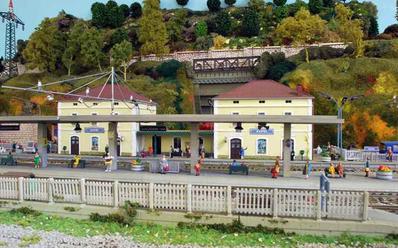

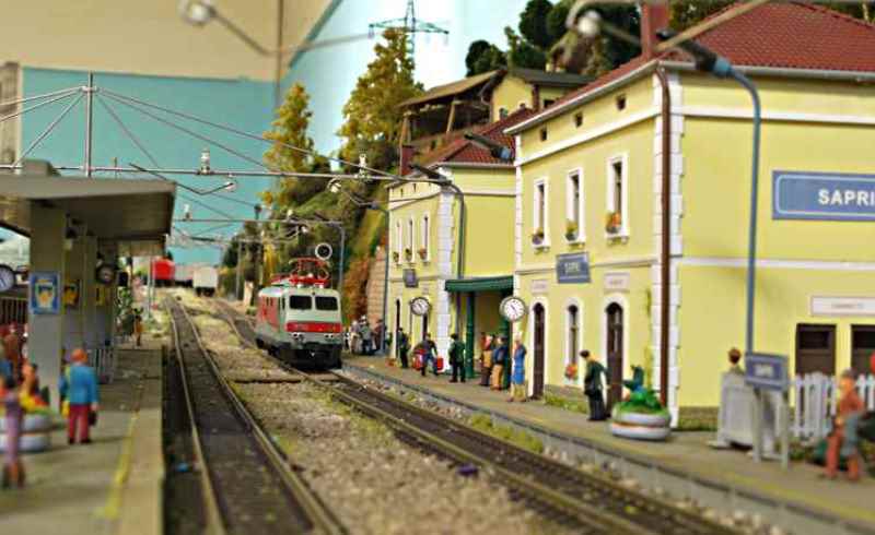

Partito da uno dei binari del fascio 4 – 10 della Stazione Centrale, il convoglio dopo un lungo rettilineo dalla lieve pendenza raggiunge la stazione di Sapri.
Scorcio della stazione di Sapri ancora non elettrificata.
Plastico Baldari
Plastico Baldari
Vista prospettica della stazione di Sapri affollata di passeggeri.
Sul retro il ponte a travata metallica della linea per Lagoscuro.

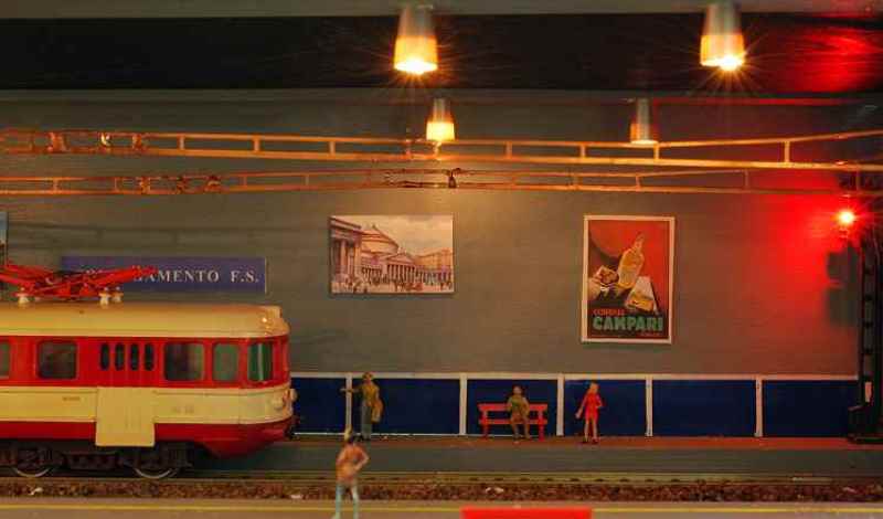

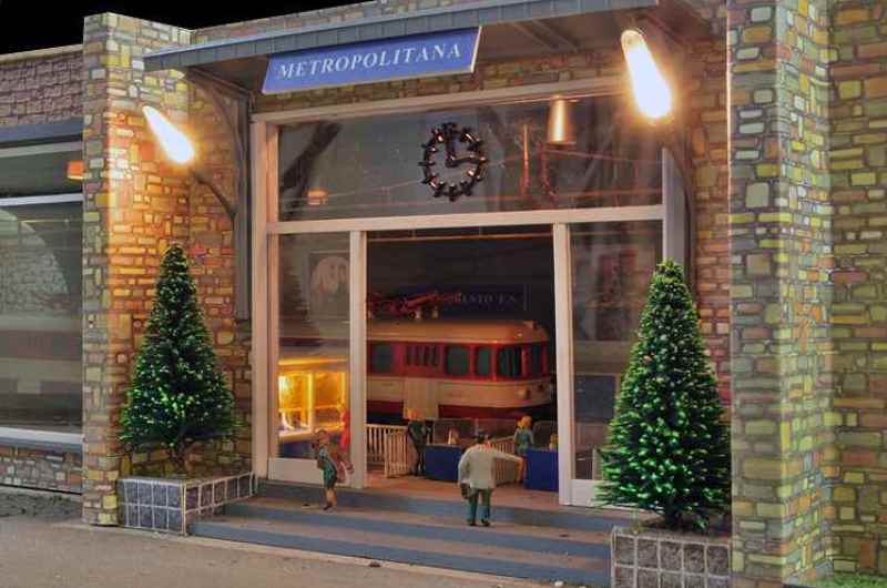

L'ingresso della Metropolitana.
Si noti la biglietteria e gli accessi per l'obliterazione dei biglietti.
Plastico Baldari
Plastico Baldari
L'interno della Stazione di Collegamento FS della Metropolitana.
Un convoglio è in attesa del disco verde.
