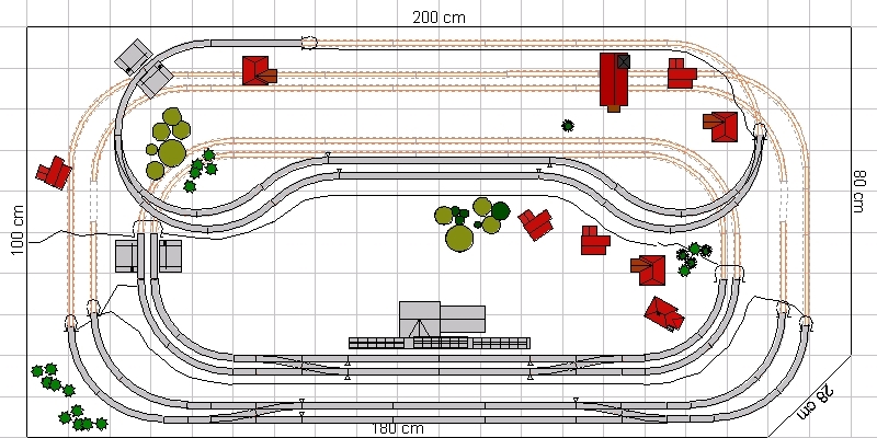

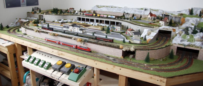

Come prima cosa ho iniziato a lavorare al tracciato, poi ho ragionato su epoca e scenery.
Alla fine, seguendo i preziosi consigli di Andrea A. e di Monica P. (Capotrenomodels), ho optato per una tavola da cm.200 x 100.
Ho così predisposto il progetto vero e proprio optando per una alimentazione rigorosamente analogica.
Sinapis
Sinapis
Non me la sono sentita di avventurarmi in progetti troppo "ambiziosi" ed ho così optato per tre semplici circuiti indipendenti ma sovrapposti tra loro.

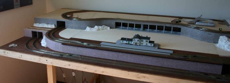

È quindi partita la realizzazione del plastico: ecco le prime foto che testimoniano i "lavoro in corso".

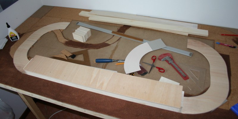

Il tracciato sul piano base
Sinapis
Sinapis

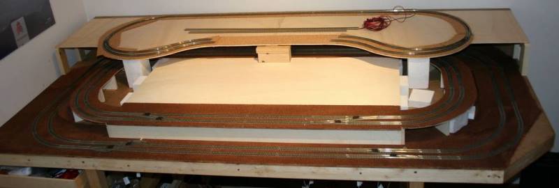

I tre livelli

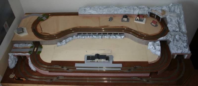

I lavori procedono e viene provata la stazione
Sinapis
Sinapis
Spuntano i primi rilievi

Il primo livello è concepito per far circolare treni veloci ed è caratterizzato da una linea a doppio binario.
Nel secondo livello, ho posato una linea a doppio binario con stazione e binario di sorpasso, mentre al terzo, una linea a singolo binario.
Sinapis
Sinapis

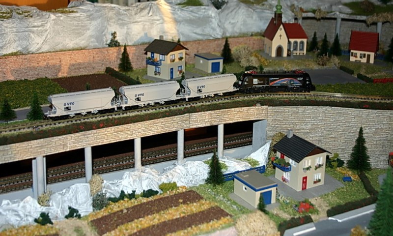

Anche qui c'è un binario di sorpasso ed il fulcro è il belvedere della Piana, dove è ubicato il centro abitato, costituito da un piccolo gruppo di case con Chiesa e boschetto.
Ecco nei paraggi un Taurus merci con vagoni VTG.

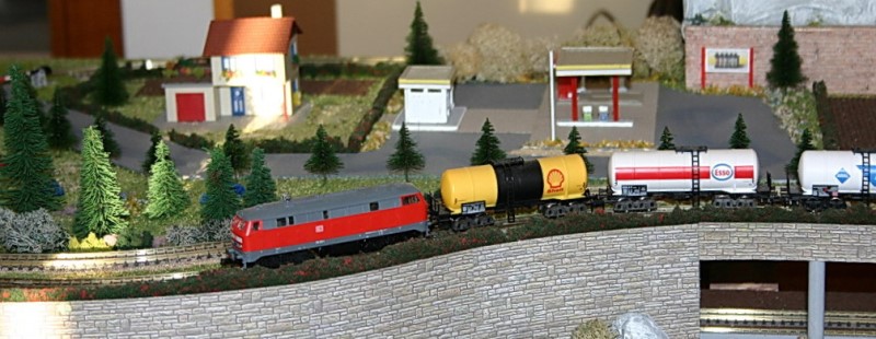

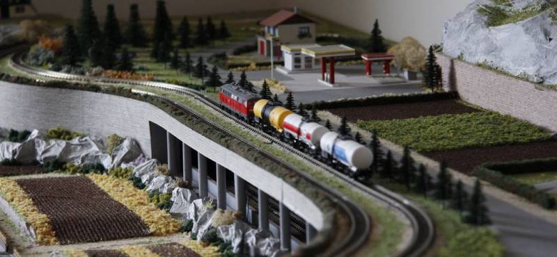

Poco distante un distributore di carburante ed una BR 18 con al traino delle cisterne…

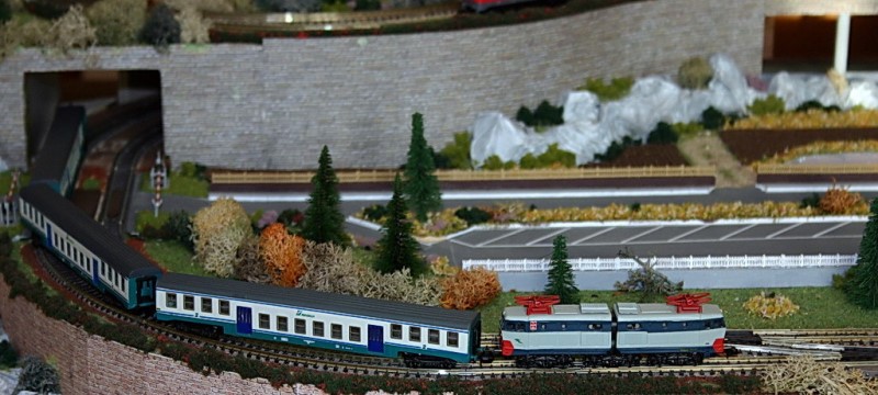

Per questo il plastico è popolato di treni sia di Amministrazione Italiana che d'oltralpe.

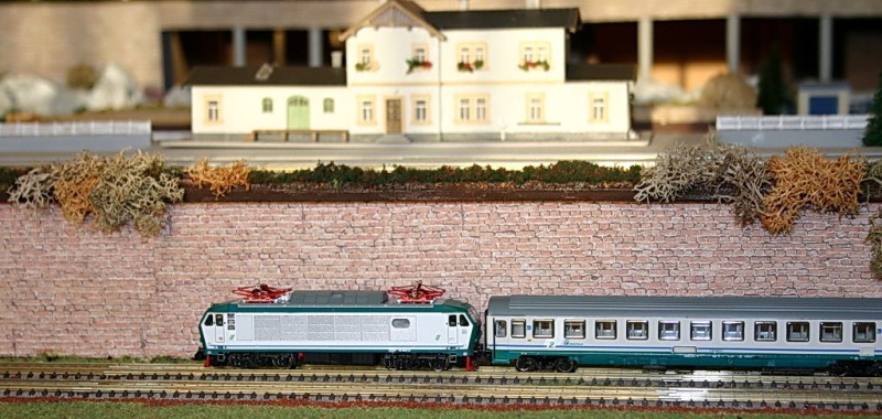

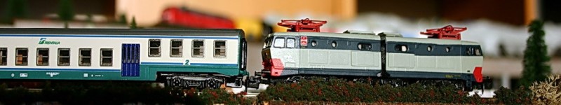

Ecco una E.656 e subito dopo una E.402.

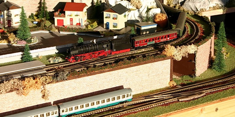

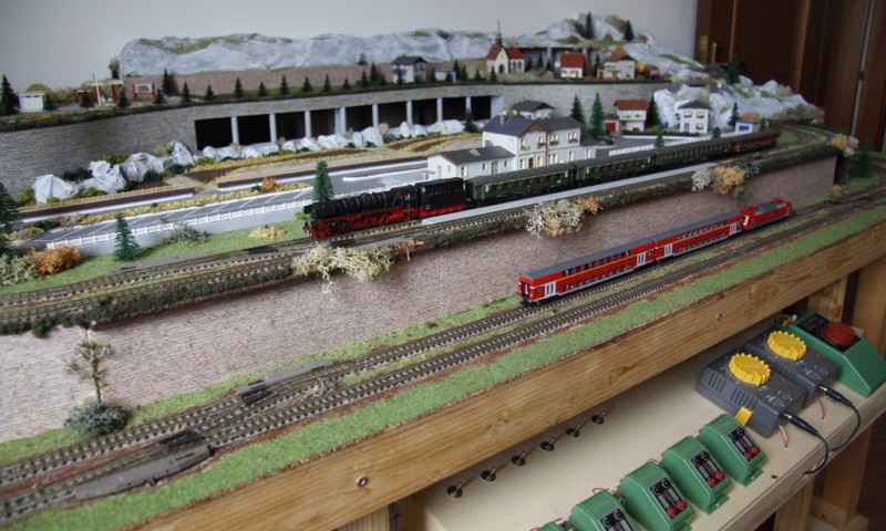

Ma ogni tanto si fa vedere anche una vecchia vaporiera che costituisce un treno storico.
