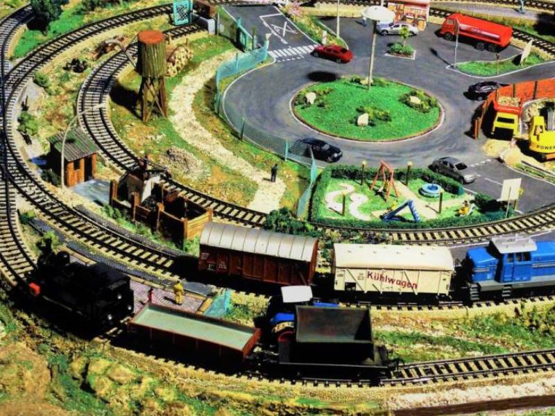

Mini plastico H0
Mini plastico H0

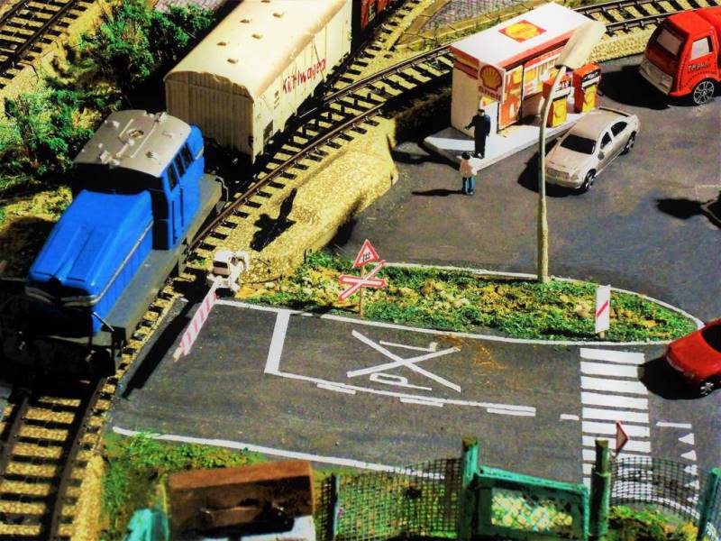

Il passaggio a livello

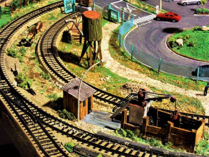

La carbonaia
La carbonaia

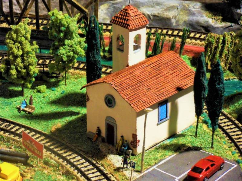

La chiesetta
La chiesetta

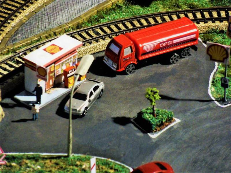

Il distributore
Il distributore

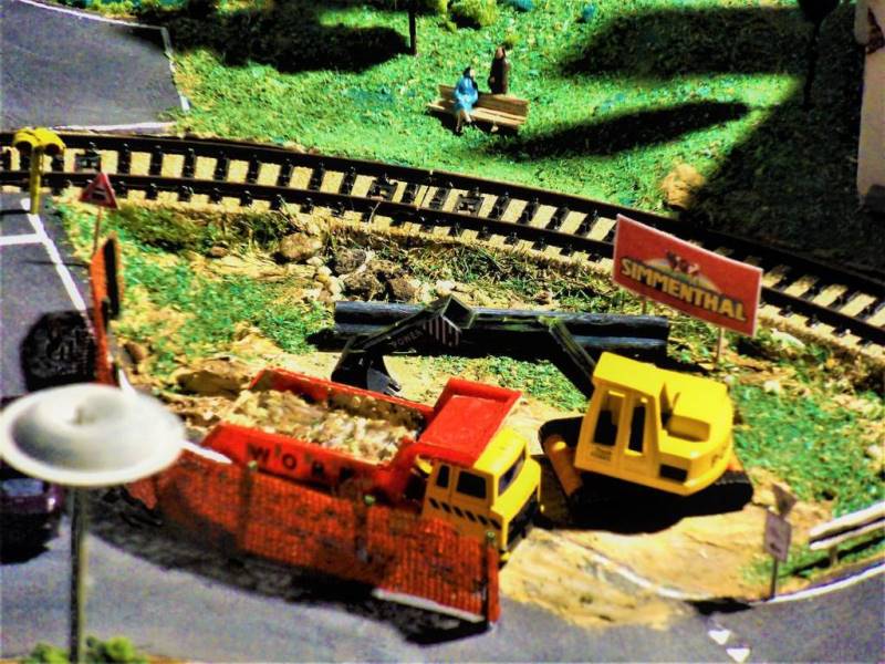

Il piccolo cantiere
Il piccolo cantiere

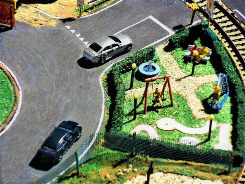

Il parco giochi
Il parco giochi

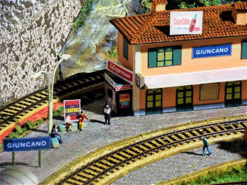

La stazione ferroviaria

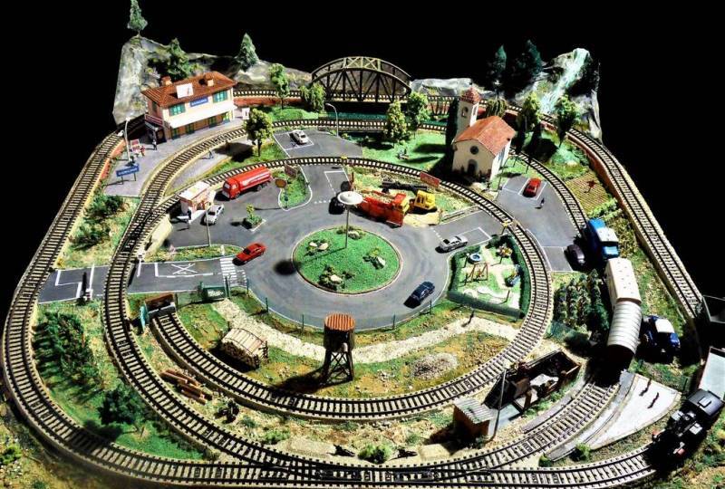

Mini plastico H0
Mini plastico H0
Questo è il risultato finale! LINK YOUTUBE
