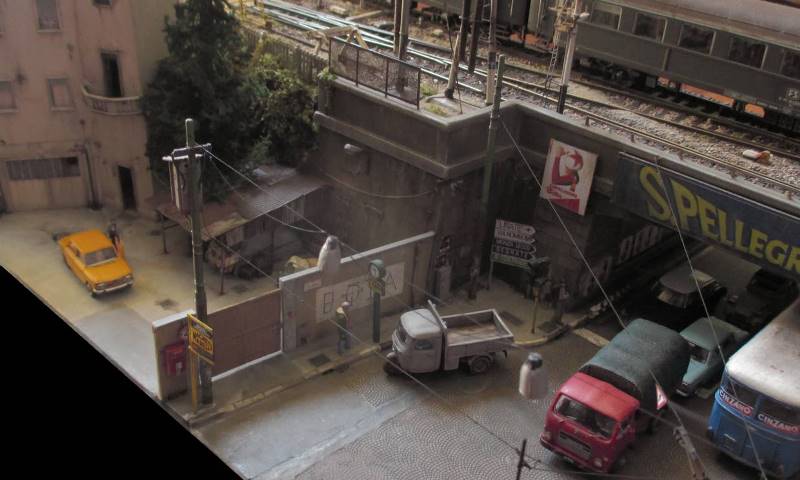

Nostro scopo è stato proprio quello di dare vita a questo modesto diorama che ricorda il sottopasso di Via Porpora poco distante dalla stazione di Milano Lambrate.

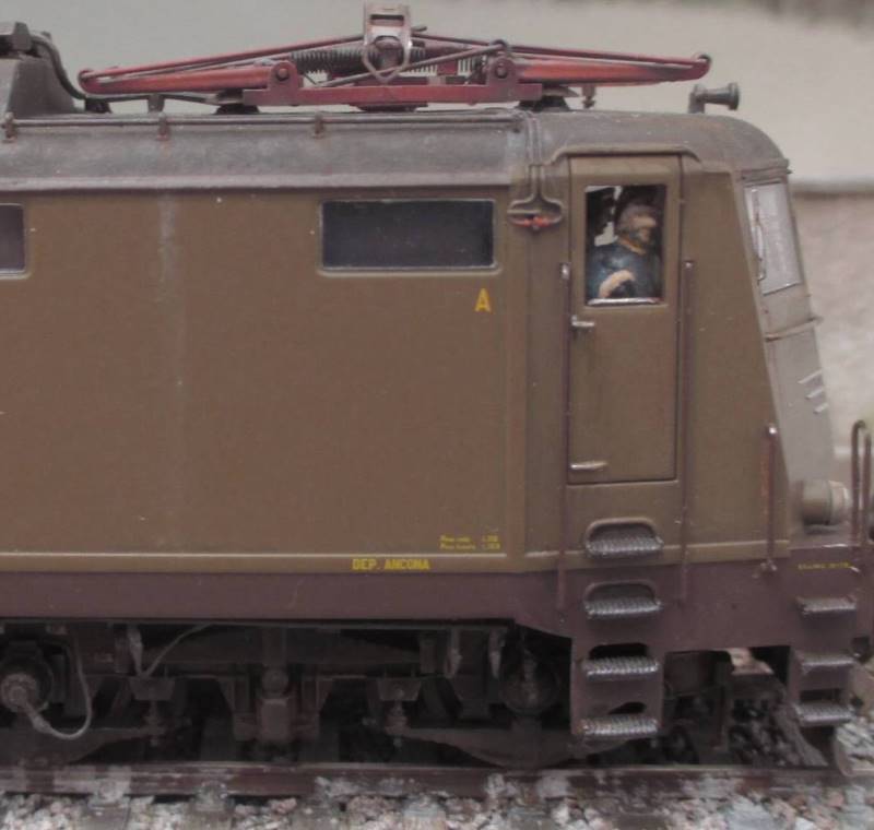

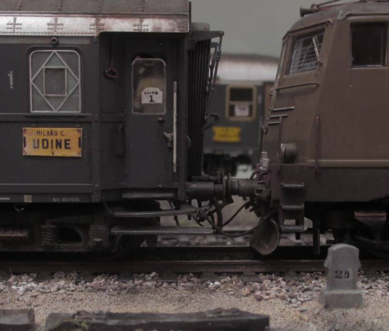

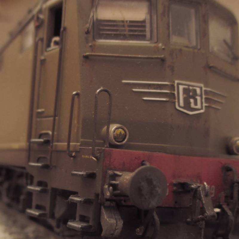

La paura di rovinare locomotive, vetture, autovetture non deve imprigionare il tentativo di avvicinarsi il più possibile alla realtà il materiale rotabile scolora sotto l'azione del sole e della polvere e arrugginisce per colpa dell'acqua, la locomotiva E 645 risulta essere il soggetto ideale per un consistente invecchiamento.
Milano Lambrate
Milano Lambrate
Nel sottocassa abbiamo aggiunto qualsiasi tipo di sedimentazione, olio lubrificante, depositi di ruggine e polvere insieme al normale sudiciume, colature dall'imperiale, pantografi anneriti punti di ruggine della cassa.
Tali locomotive seppur impegnate al traino di importanti treni negli anni 70 risultavano spesso logorate alla vista, sporche ed annerite.

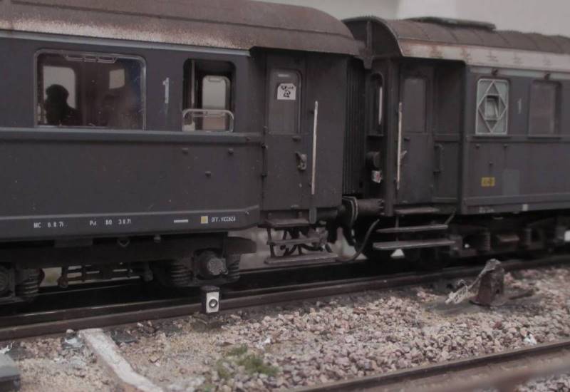

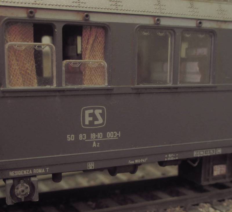

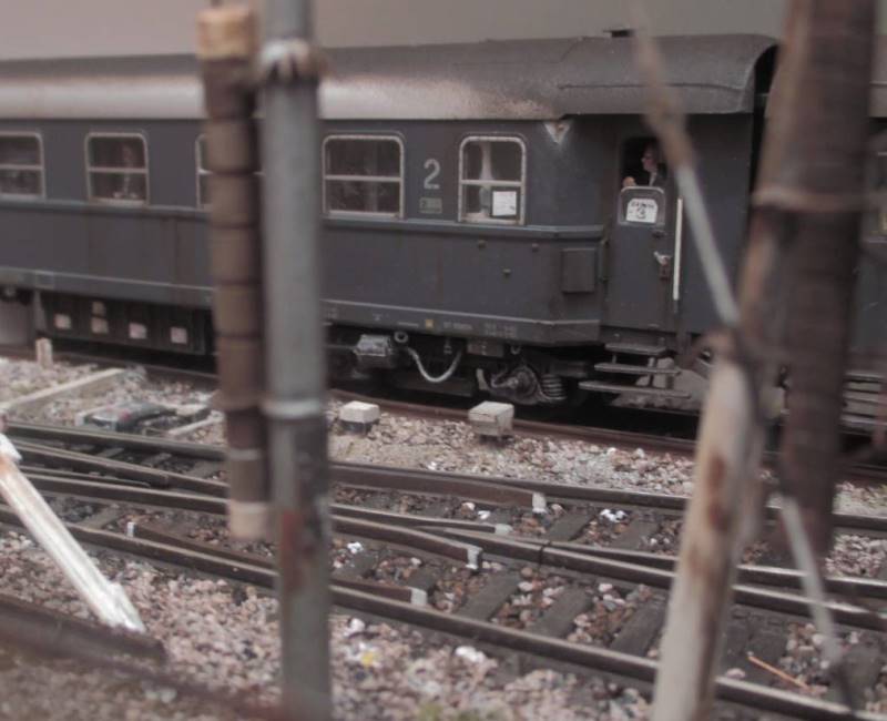

Le vetture in composizione all'espresso 535 risultano variegate come consuetudine dell'epoca e spesso con profondi segni di usura sopratutto sull'imperiale, fatto salvo per quelle vetture che dopo il ciclo di revisione periodica avevano solamente una fascia appena sopra la cassa riverniciata in color alluminio.
Milano Lambrate
Milano Lambrate
In questo caso delle tre vetture una 1957, una '46 solamente la più anziana tipo 1937 risulta da poco tempo uscita da tale ciclo.
Milano Lambrate
Milano Lambrate
Il trattamento d'invecchiamento è scrupolosamente fatto a mano con l'utilizzo di pennello proprio per dare profondità e disomogeneità classico dell'invecchiamento reale.
Con l'utilizzo del pennello, i chiaro scuri, gli addensamenti di colore, la distribuzione stessa risulta (grazie all'ausilio di un diluente "gentile") sfumata e ben distribuita nei punti di maggior usura così come al vero.

Arredi interni e particolari riportati come scalini di accesso mantici, generatori carrelli sono stati ricostruiti in perfetta scala ed applicati successivamente.

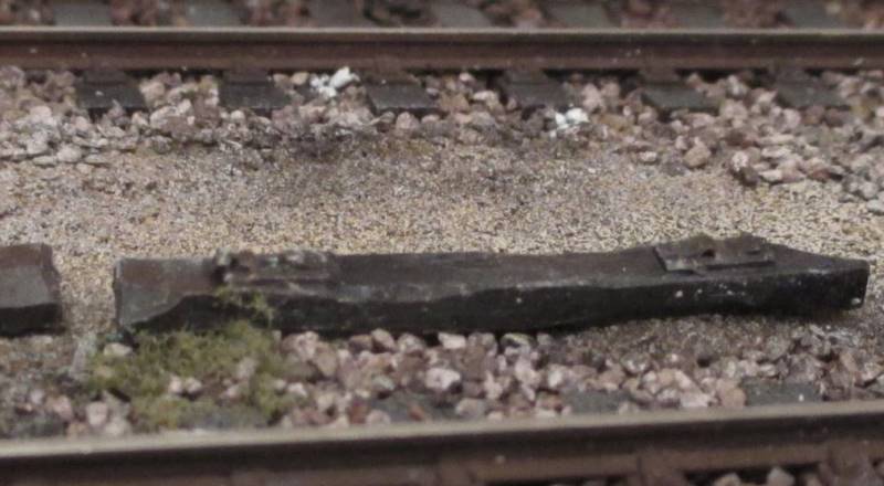

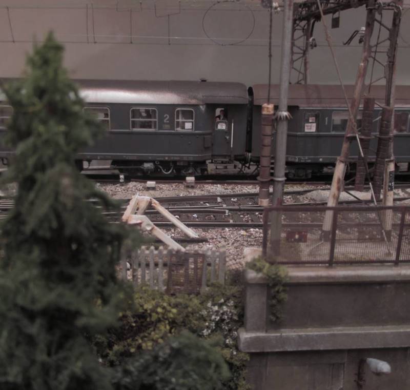

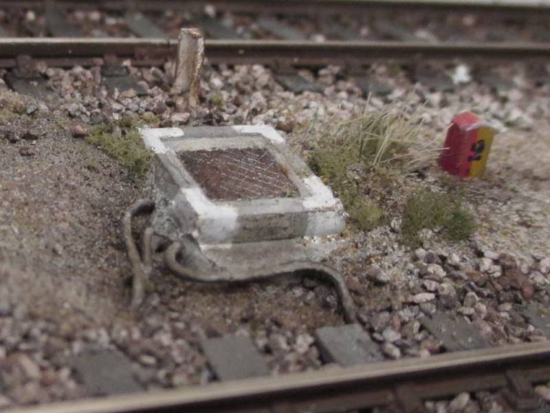

La massicciata ferroviaria e la relativa linea aerea sono oggetto di grande attenzione, ogni dettaglio viene scrupolosamente preso in debita considerazione.
Milano Lambrate
Milano Lambrate
I plinti delle palificazioni trattati come fossero cemento impregnato di polvere e ruggine, le traversine in legno in corrispondenza degli scambi opportunamente macchiate di grasso e il dettaglio scende sino a cose quasi impercettibili come qualche cartaccia lungo la linea.

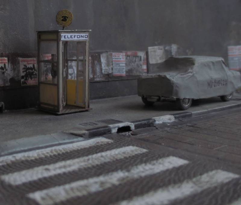

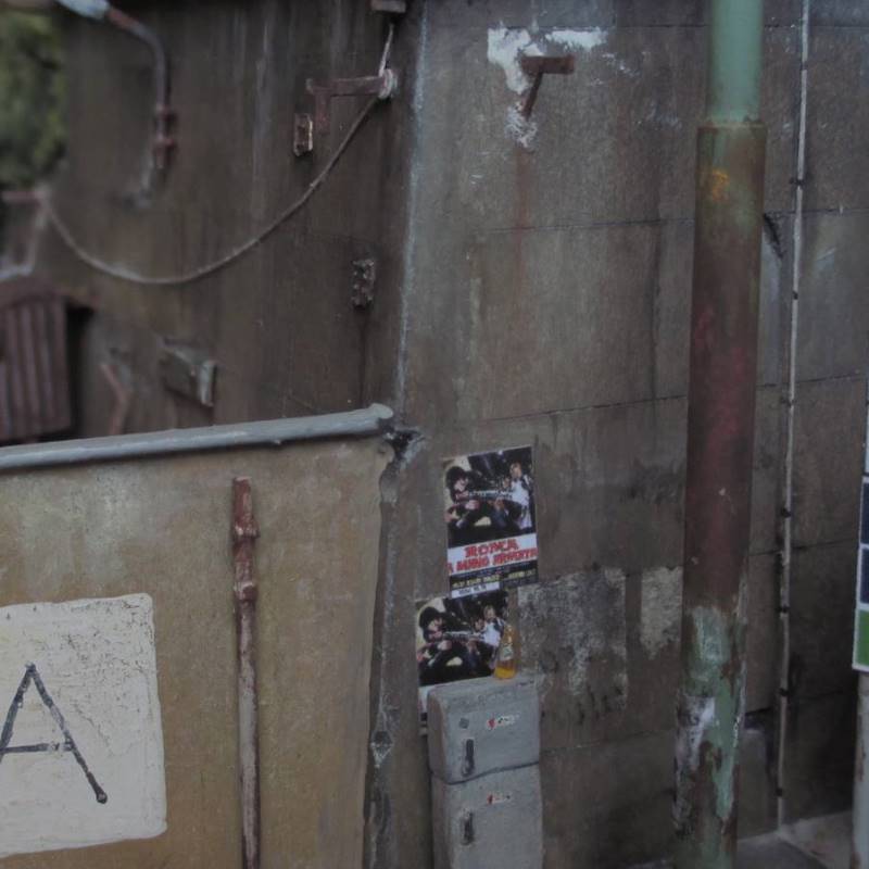

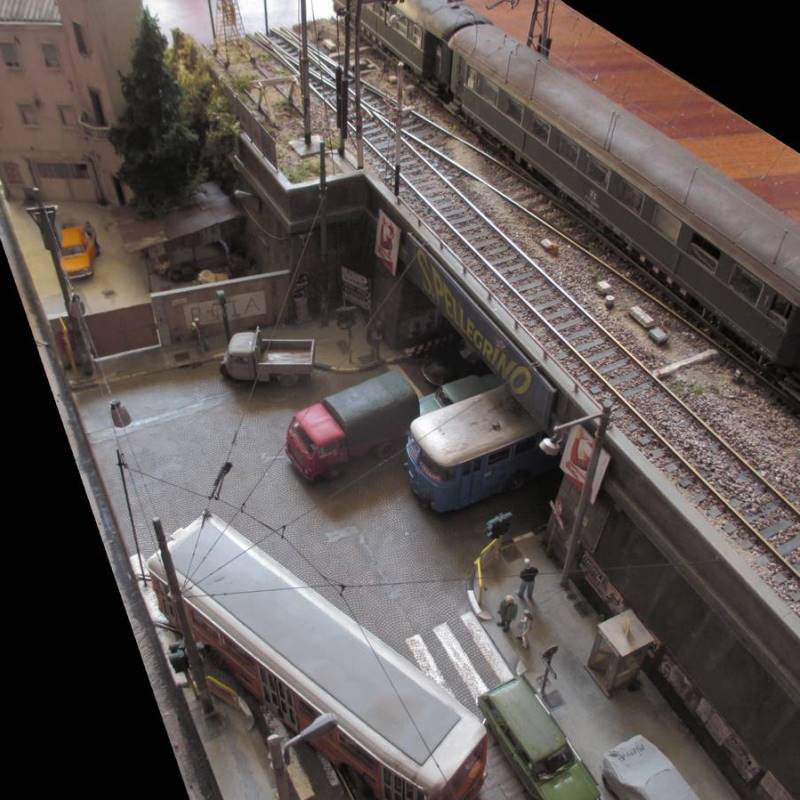

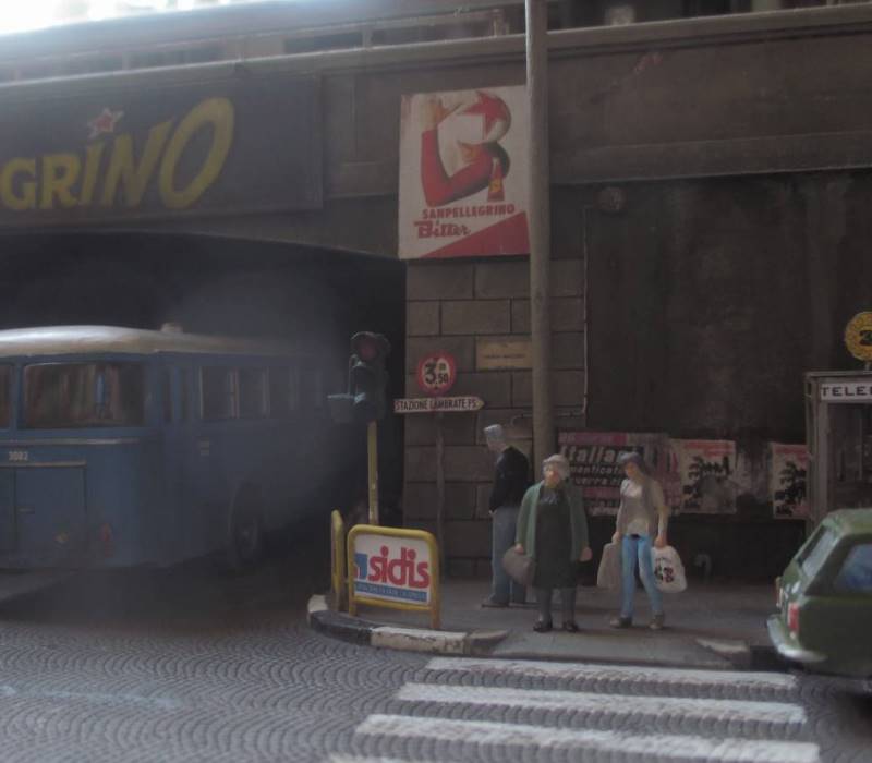

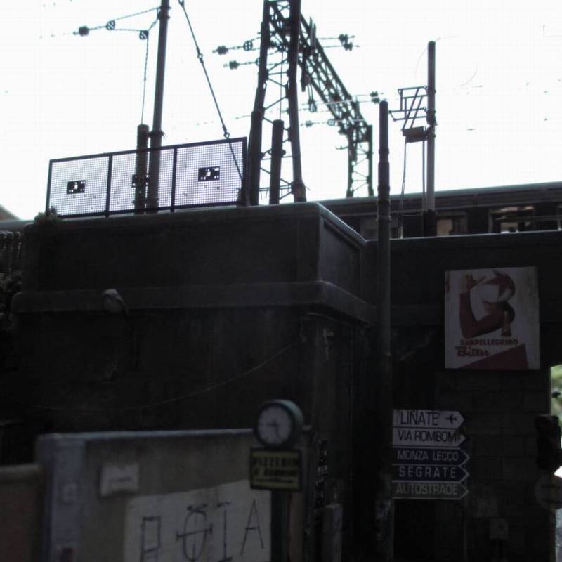

La città che affaccia alla ferrovia è intrisa di quei colori opachi, grigi; il muraglione realizzato in forex meglio rappresenta ciò che ho descritto.
Ogni particolare è stato ricercato scrupolosamente, le varie colature provocate dall'acqua piovana disegnano la superficie e tolgono la monotonia del grigio cemento.
Non mancano le scritte sui muri poi patinate.

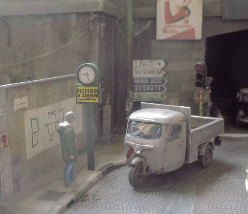

C'è chiaramente una cabina telefonica, rivista nei colori, dei primi anni 70.
Milano Lambrate
Milano Lambrate

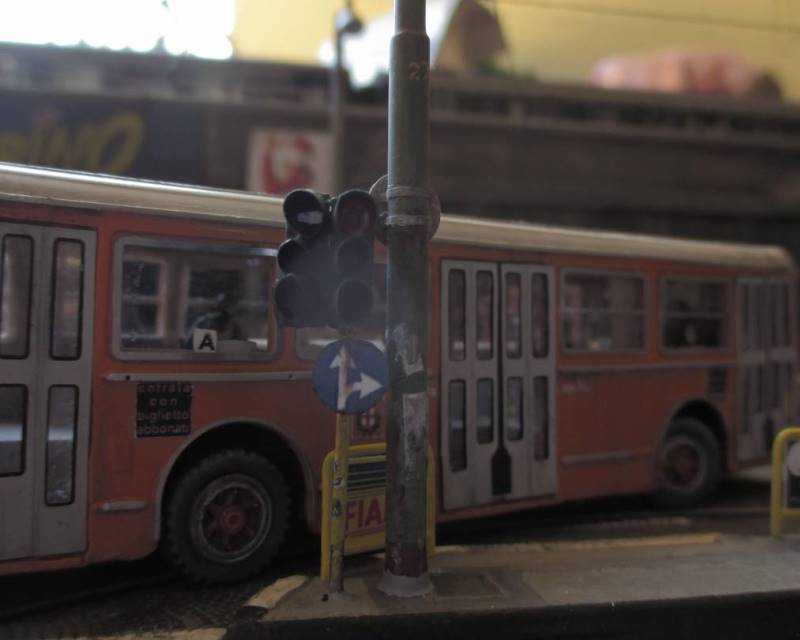

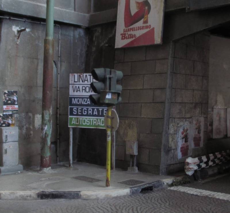

I semafori sono completamente auto costruiti, così come i lampioni della luce tipicamente milanesi.

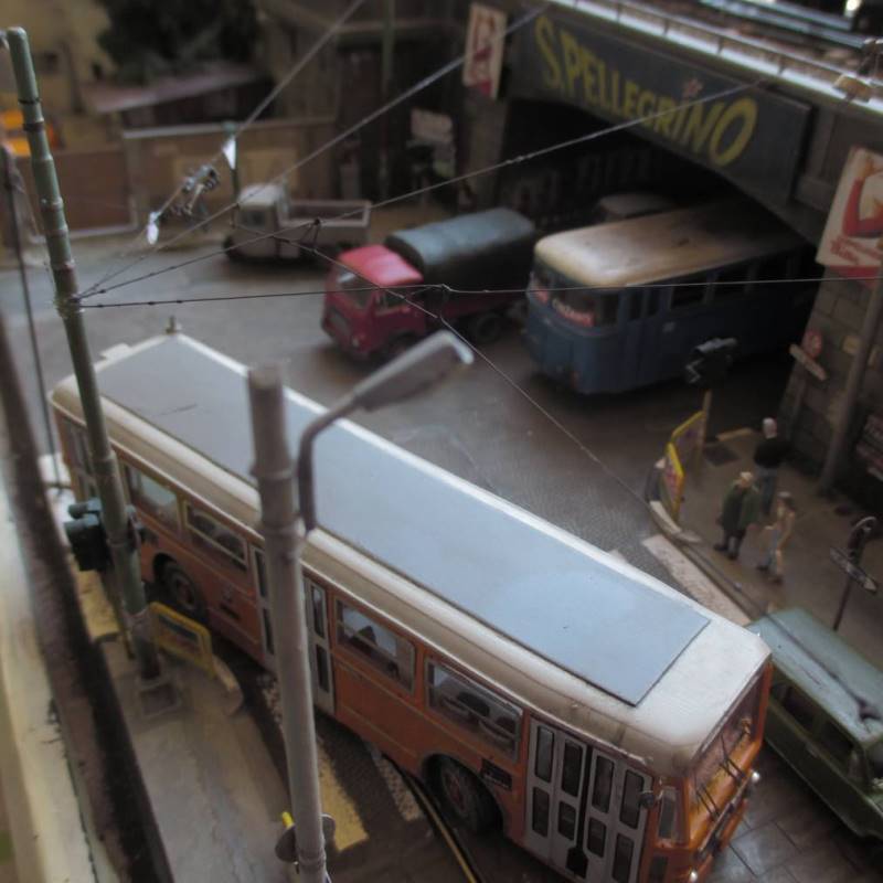

Ed ecco la complicata linea aerea del tram.

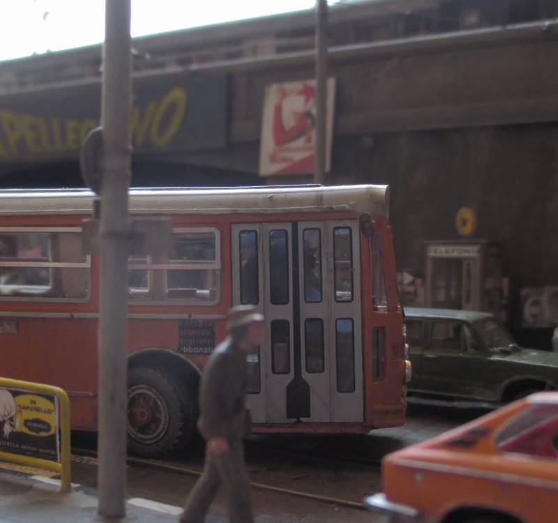

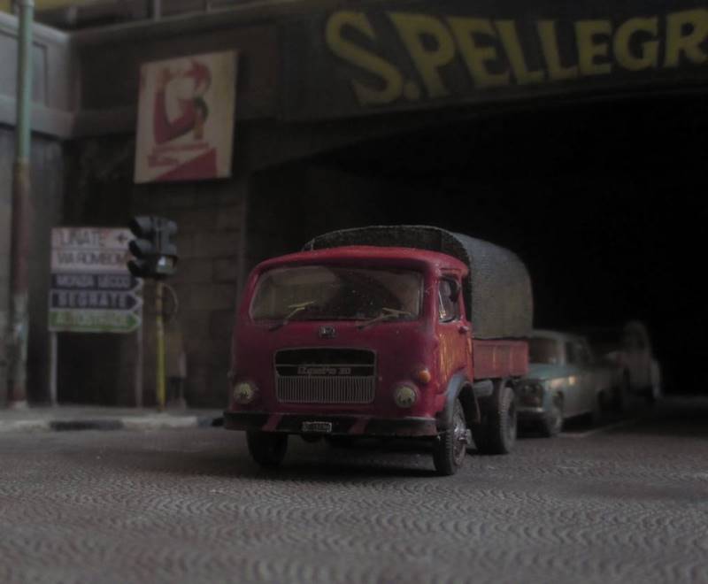

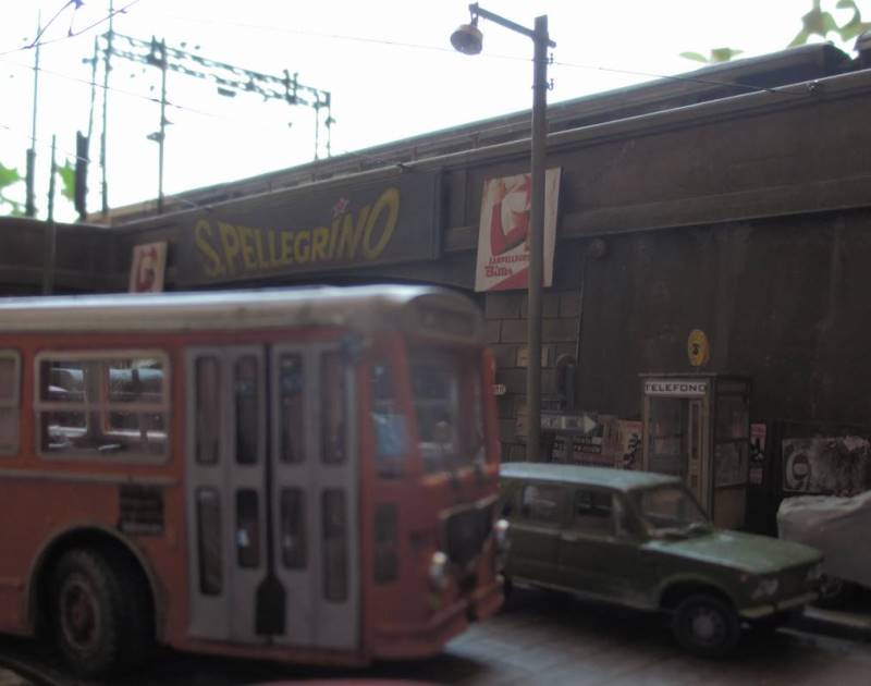

Caratteristiche le pubblicità che sormontano il tunnel automobilistico.
Milano Lambrate
Milano Lambrate
Milano Lambrate
Milano Lambrate

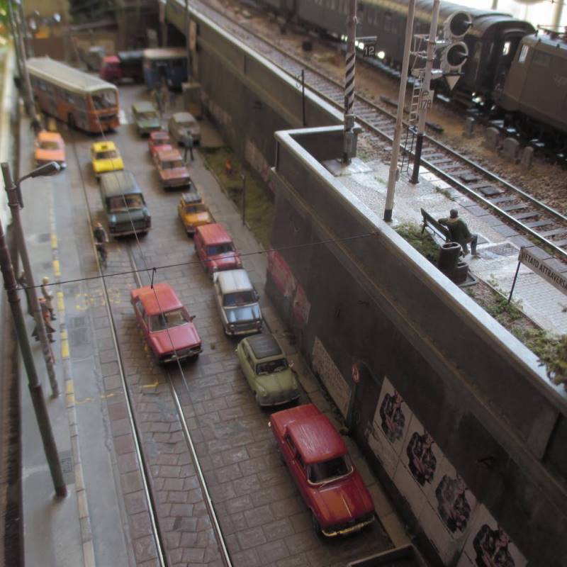

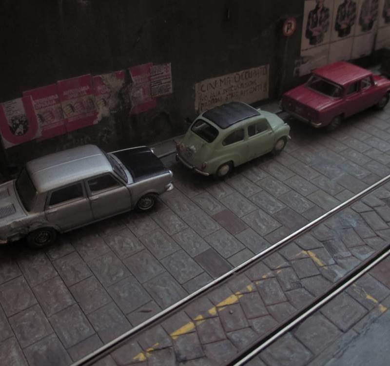

La strada in lastroni e i binari del tram, ricordano e ci fanno respirare la Milano di un tempo.

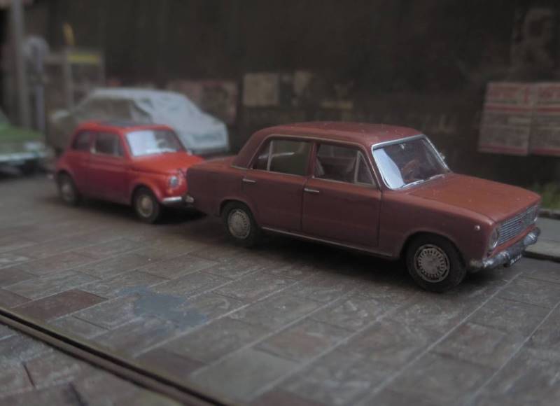

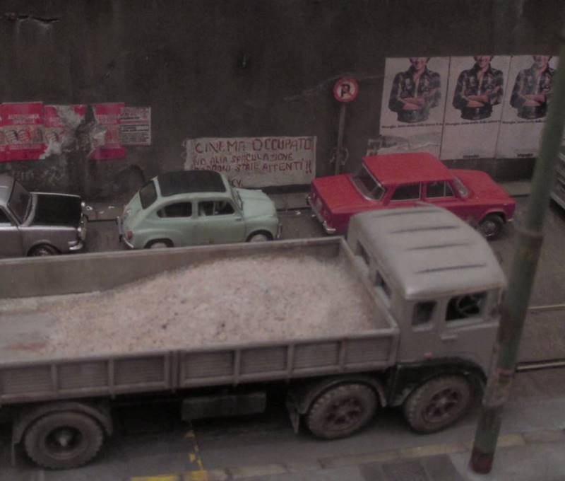

Grande dedizione è stata dedicata anche alle autovetture.
Milano Lambrate
Milano Lambrate

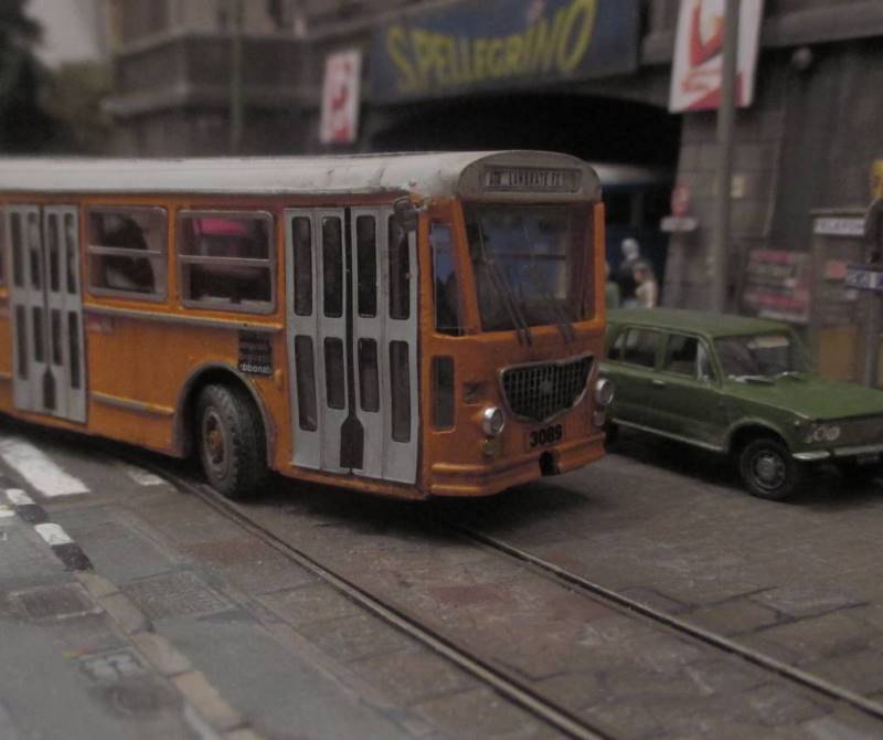

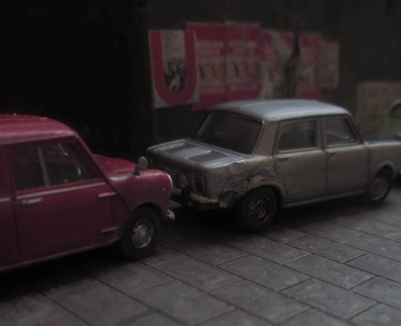

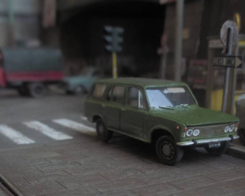

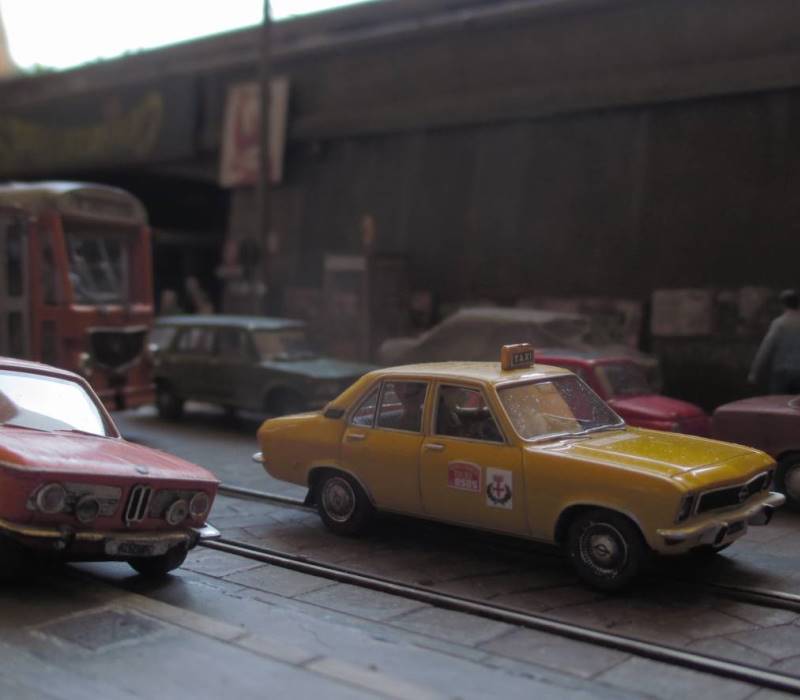

Ogni vettura è stata scrupolosamente invecchiata, impolverata ed opacizzata proprio per eliminare quel fastidioso senso di plastica che altrimenti si evidenzia.
Milano Lambrate
Milano Lambrate
Ruote sterzate e leggermente sgonfie, alette parasole abbassate, indicatori di direzione accesi, sono questi gli elementi che abbiamo curato per rendere ricca di "sale" anche la sede stradale visto che progettualmente risulta essere in primo piano.
Milano Lambrate
Milano Lambrate
Un taxi dell'epoca.

Un classico "Ape".

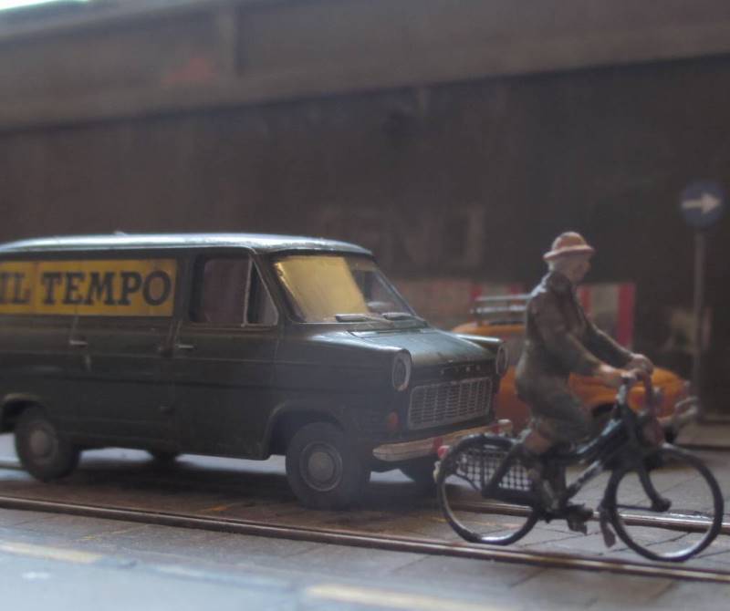

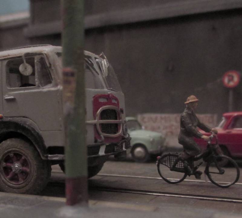

Una signora milanese in bicicletta e un camion un pò malconcio…

Un'autovettura incidentata.
Milano Lambrate
Milano Lambrate

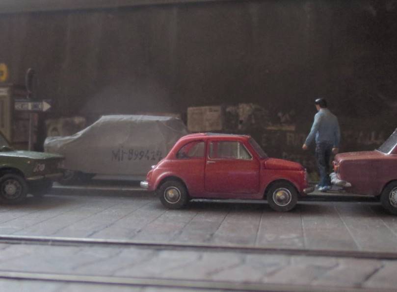

L'immancabile Fiat 500.

Un furgone che consegna i giornali.

L'immancabile autobus, chiaramente in direzione Lambrate.

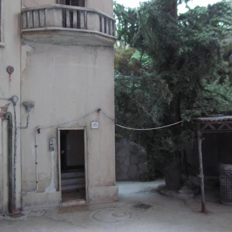

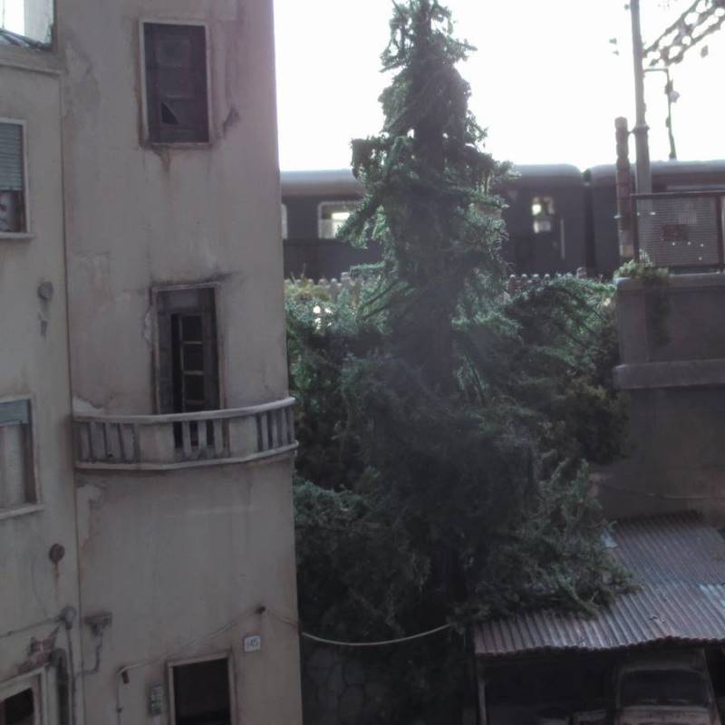

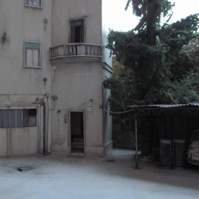

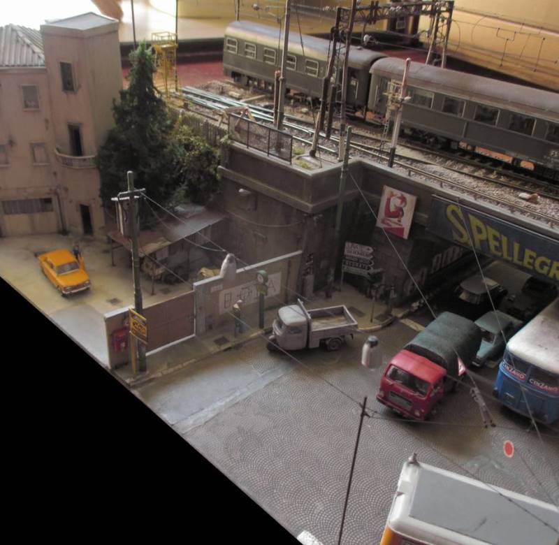

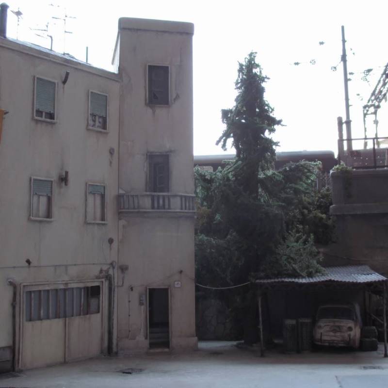

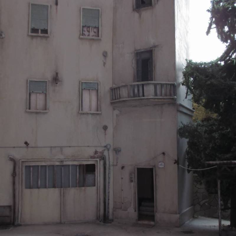

Il fabbricato a destra del diorama è completamente auto costruito ed ha subito un lungo processo di invecchiamento che molto si discosta dall'invecchiamento ferroviario anche perché l'usura di uno stabile si differisce nei modi e nei colori.
Milano Lambrate
Milano Lambrate
Milano Lambrate
Milano Lambrate
Ci siamo letteralmente messi alla prova, avevo già osservato alcuni modellisti realizzare cose straordinarie e allora armati di pazienza e prendendo vari spunti abbiamo cominciato la nostra lunga sfida.
Diremmo che non è stato facile perché alcuni particolari sono "fattibili" con scale adeguate mentre nella scala H0 mette davvero in difficoltà!!!!
Milano Lambrate
Milano Lambrate
Ore ore… ed ancora ore spese dietro "cavi penzolanti", riproduzione di vecchi citofoni e molto altro ancora.
Milano Lambrate
Milano Lambrate
Fissato il fabbricato al cortile, si è reso indispensabile sigillare tutte quelle fessure che altrimenti si sarebbe evidenziate tra i vari elementi.
Con del vinavil si è quindi passati alla sigillatura e alla successiva verniciatura.
Milano Lambrate
Milano Lambrate

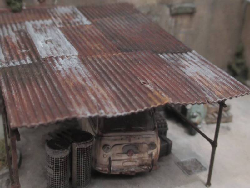

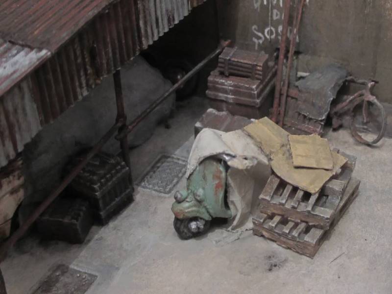

Nel cortile, dove si nota una vecchia tettoia in lamiera ondulata.
Milano Lambrate

Ecco cosa c'è poco distante…

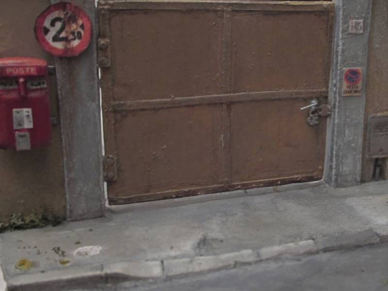

Il portone di accesso all'edificio con accanto l'immancabile buca delle lettere.
Milano Lambrate
Milano Lambrate

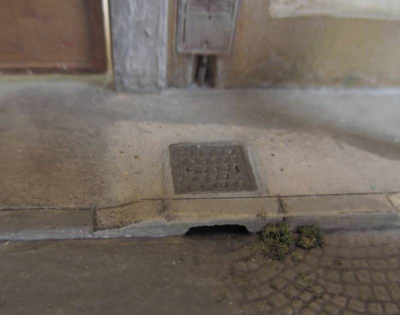

Poco distante, un tombino.

Nel suo insieme il diorama, che misura 92 cm x 30 cm, appare compatto e relativamente contenuto visto anche il tema che si è voluto rappresentare.
