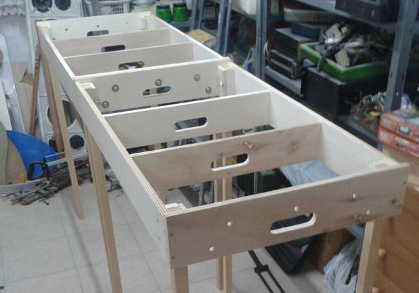

Il modulo in questione, vede la luce nel novembre del 2012 e nasce come modulo doppio.
Loco FS in manovra
Loco FS in manovra
Si accoppia infatti con un altro modulo denominato "l'ultimo casello", le cui gesta verranno narrate in un'altra fotostoria.
Loco FS in manovra
Loco FS in manovra
Il percorso è molto lungo e, chi ne avesse voglia può ripercorrerne tutta la storia in questa DISCUSSIONE FORUM GAS TT .

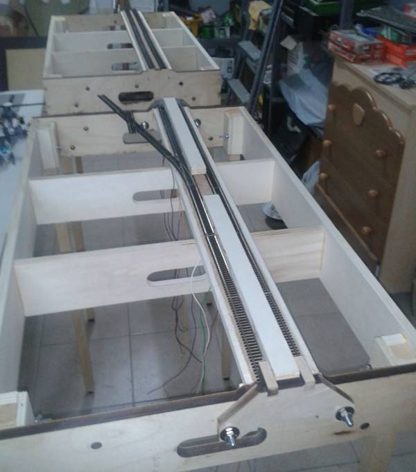

Si tratta di una delle prime realizzazioni del modulare, infatti Edgardo Rosatti utilizzò delle testate provvisorie (foto sopra) in quanto, quelle tagliate al laser, non erano ancora disponibili.
Nel dicembre del 2012, vengono posati i primi binari.
Loco FS in manovra
Loco FS in manovra

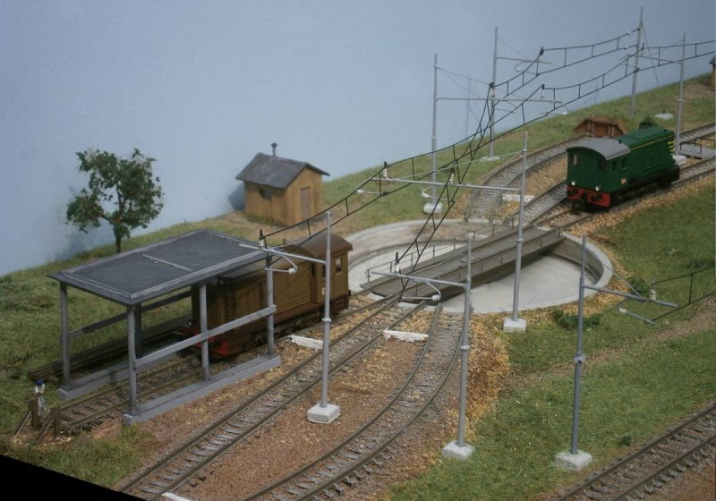

Una cura particolare è stata posta alla realizzazione della piattaforma girevole che è stata autocostruita da Edgardo Rosatti e agli edifici che sono stati forniti da Adolfo Bellabona. Andrea Altrocchi ha in parte curato lo scenery.

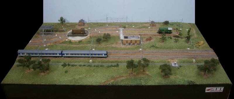

Veduta lato spettatori.

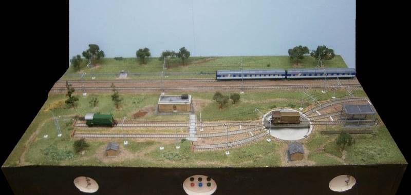

Veduta lato operatori.

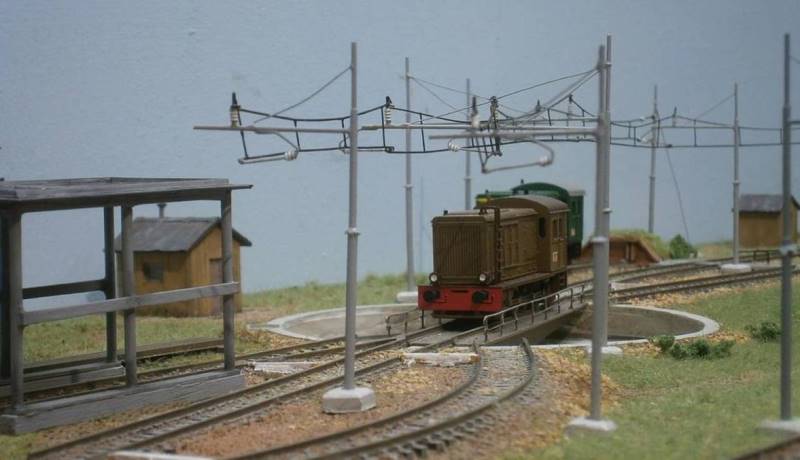

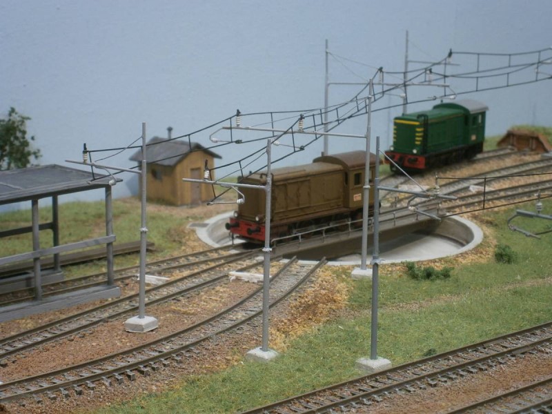

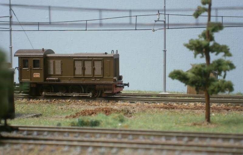

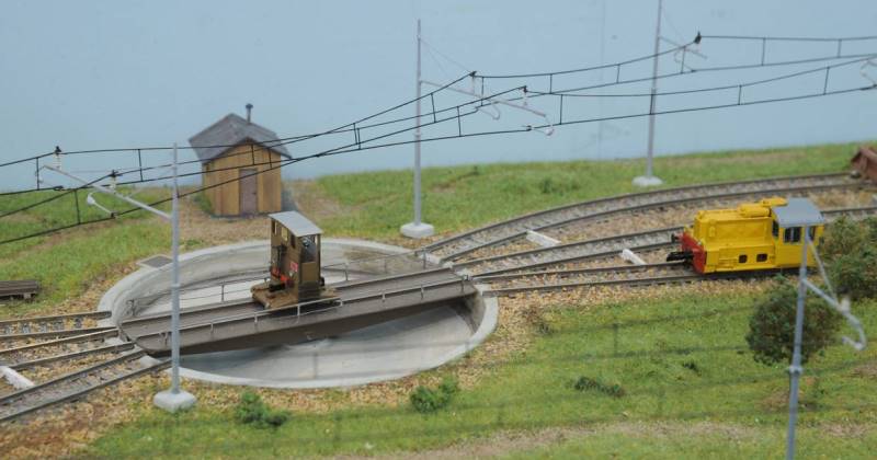

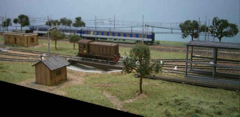

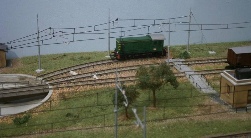

Panoramica della piattaforma girevole, una D236 sta per impegnare la piattaforma.
Loco FS in manovra
Loco FS in manovra
La D236 sta per liberare la piattaforma.

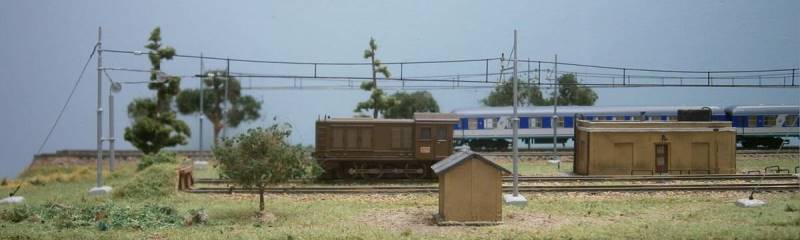

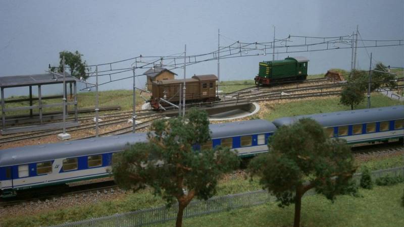

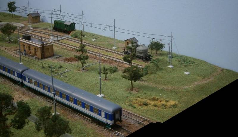

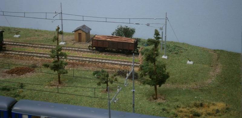

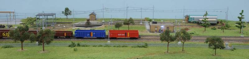

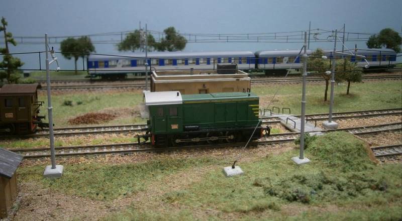

Un intercity transita a bassa velocità sui binari di corsa e sullo sfondo la piattaforma con due D236 in manovra.
Un paio di carri cisterna sono parcheggiati su un tronchino.

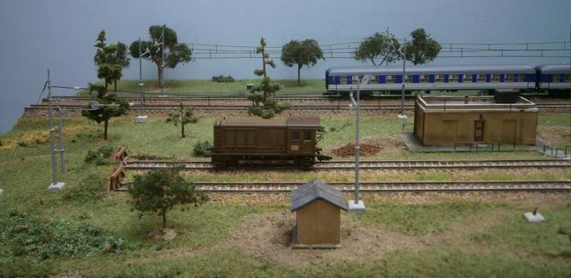

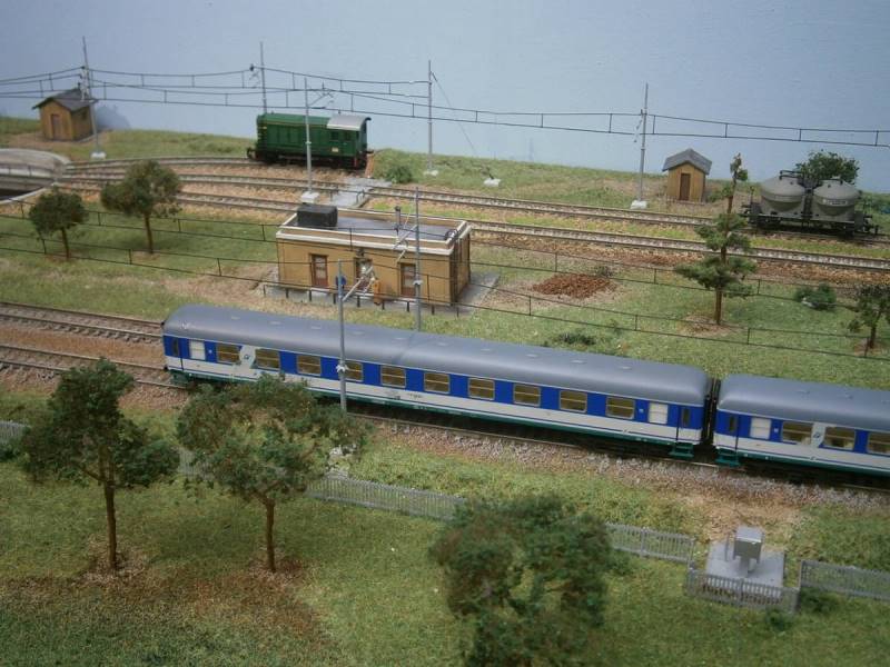

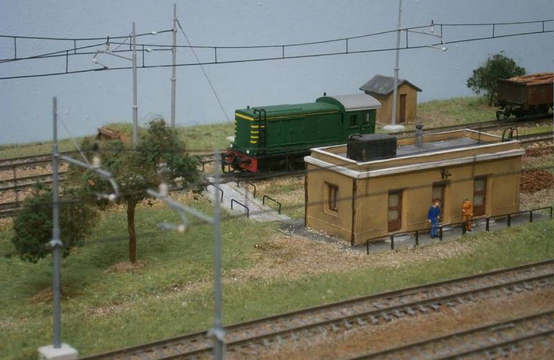

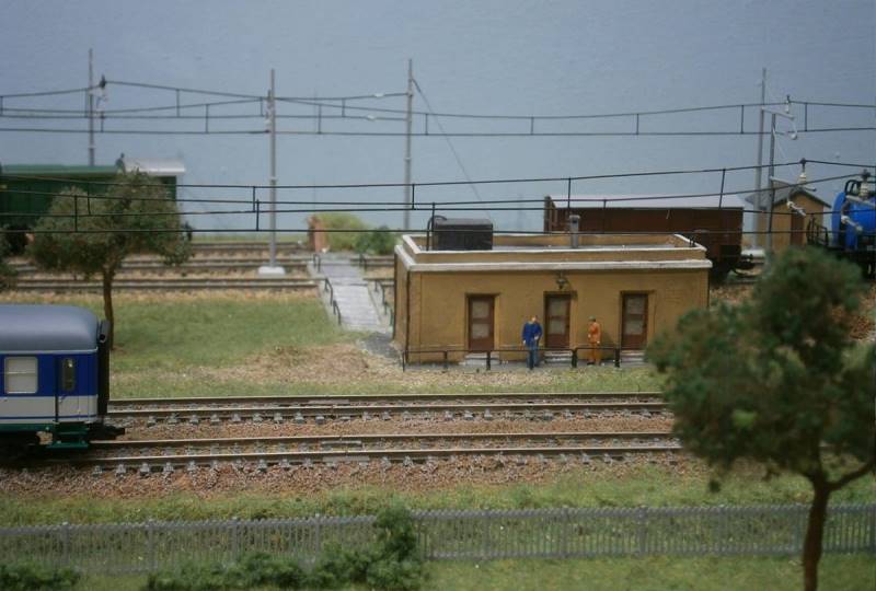

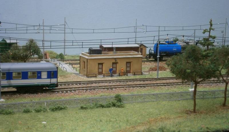

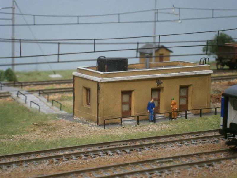

Il piccolo fabbricato di servizio realizzato da Adolfo Bellabona.

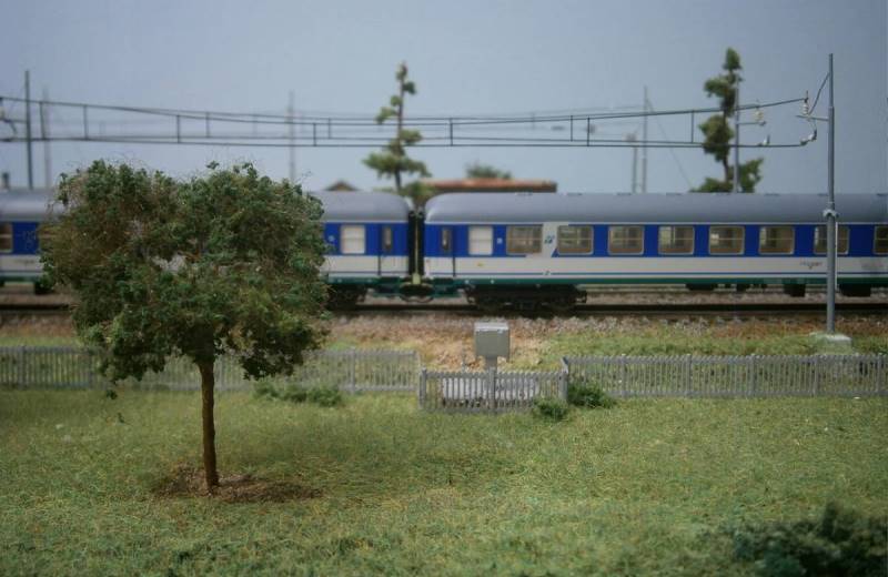

Come nella realtà ci sono dei piccoli attraversamenti pedonali a raso.

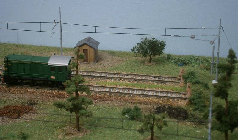

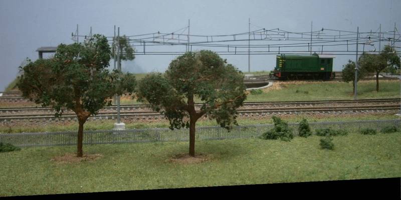

Gli alberi sono una autocostruzione di Adolfo Bellabona.

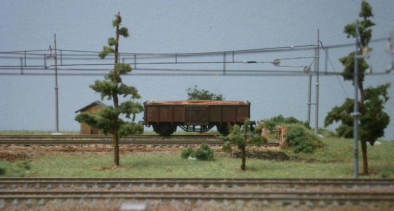

I binari tronchi sono poco usati, la vegetazione ricopre i paraurti, sono i piccoli dettagli che fanno la differenza.

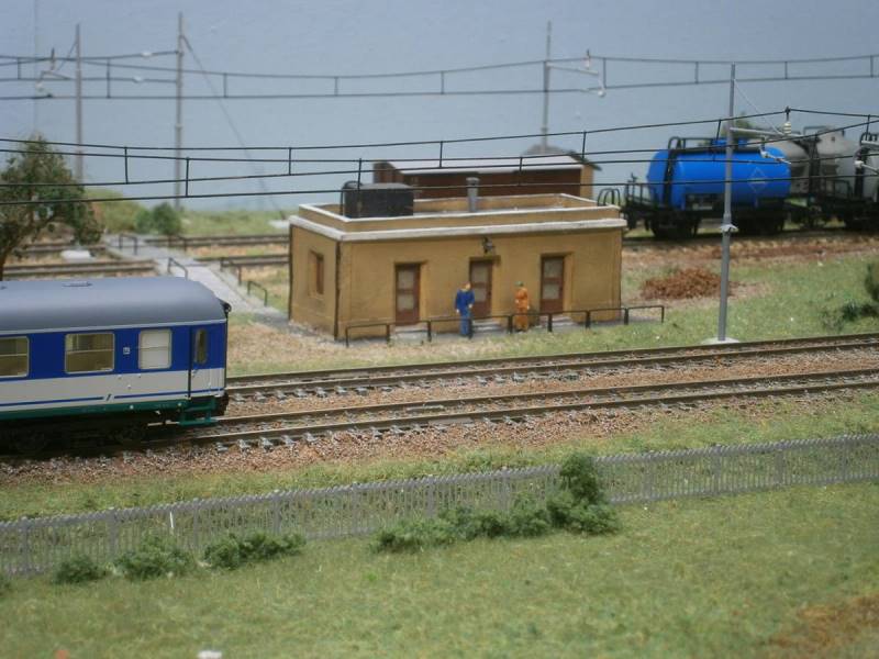

Altra realistica inquadratura del fabbricato di servizio.
Loco FS in manovra
Loco FS in manovra
Inquadratura ravvicinata.

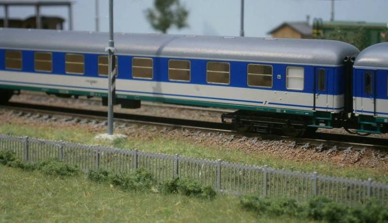

La staccionata FS è di Giuseppe Risso.
