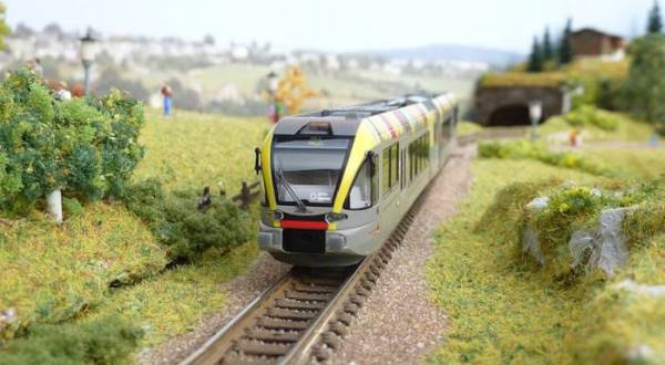

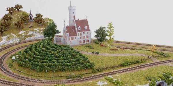

Kastelbel è un plastico ferroviario in scala N concepito per il digitale (sistema Piko Digit1) ed è infatti possibile far circolare contemporaneamente tre treni e farne stazionare due ulteriori.

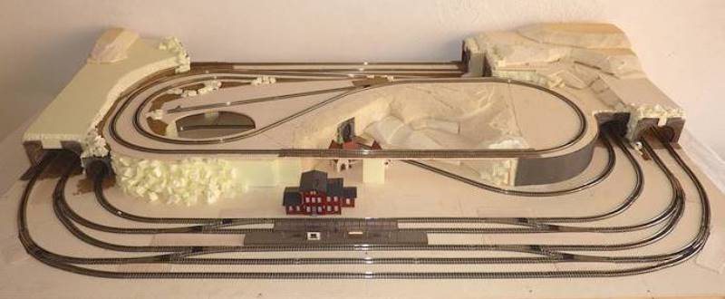

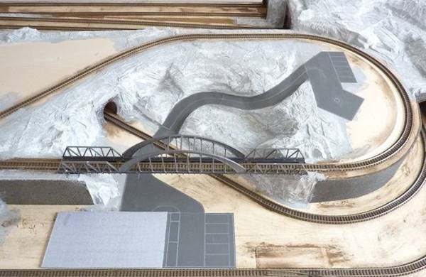

L'ho realizzato con binari Fleischmann Piccolo ed il tutto poggia su una tavola di compensato da mm.8.

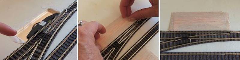

Per renderlo più realistico, i motori degli scambi sono stati messi al contrario e sono pertanto completamente mimetizzati.

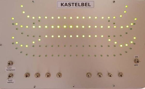

Gli scambi sono manovrati da un intuitivo quadro di comando a LED.

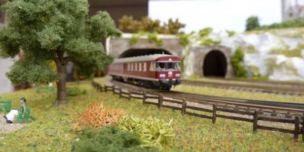

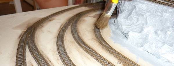

Non poteva mancare l'effetto ruggine ai binari, sporcati con il colore Ruggine1 del Dott. Toffano.

Per le strade mi sono servita dei cartoncini Auhagen (art. 50513) che ho tagliato e sagomato in base alle necessità del terreno.

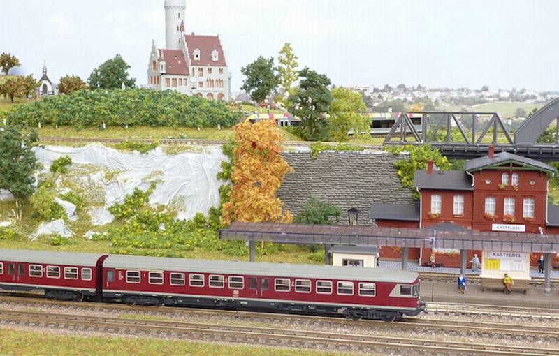

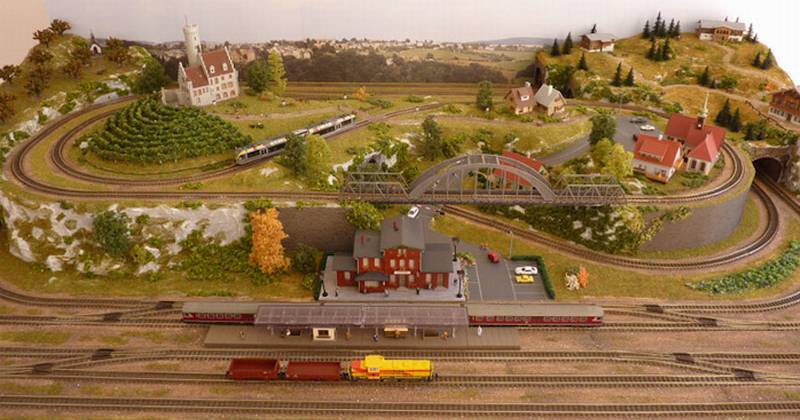

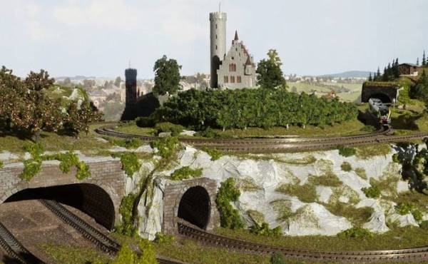

Il castello è una delle maggiori attrattive di questa ferrovia in miniatura.
È posato su una collina di polistirene estruso.
Ho posato anche un prato fiorito della Auhagen (art. 76668).

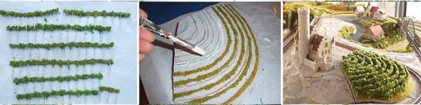

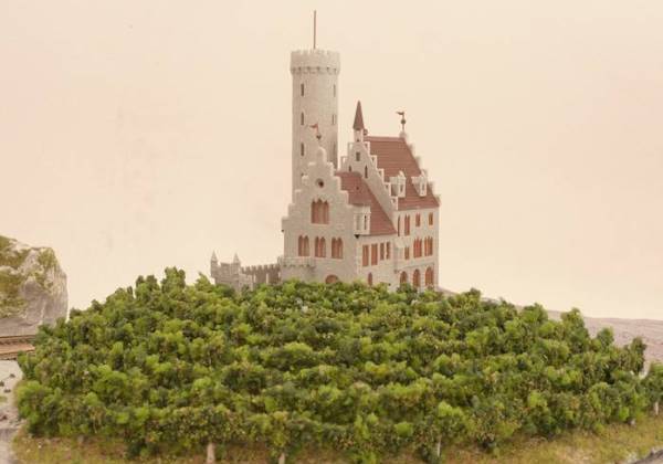

Nella parte asportabile della collina (per permettere l'ispezione del tratto di ferrovia sottostante) ho realizzato un vigneto.
Kastelbel
Kastelbel

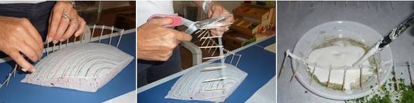

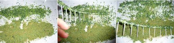

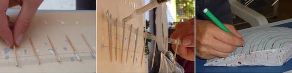

Ho tracciato i filari, cosparso di erba il tutto avendo cura, in prossimità degli stessi, di utilizzare erba con tonalità più chiare.
Per la loro realizzazione ho utilizzato dei comuni stuzzicadenti, poi colorti di grigio.
Ho quindi tagliato una leggera retina con altezza 6 mm., che ho incollato agli stuzzicadenti.
Kastelbel
Kastelbel
Aderita la retina agli stuzzicadenti, l'ho immersa nella colla vinilica, ed ho fatto aderire un misto di fiocchi verde chiaro/scuro e del fioccaggio fine marrone chiaro della Noch (art. 07223) su entrambi i lati.

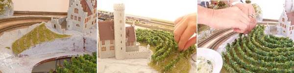

Sono poi intervenuta con lo spray fissativo ed una volta asciugato il tutto, ho proceduto ad inserire i filari nella collina.
Kastelbel
Kastelbel
Allo stesso modo ho proceduto nella parte immediatamente a sinistra della parte di collina removibile, in modo da dare continuità al vigneto.

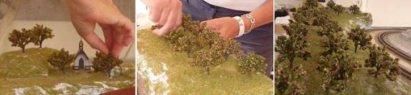

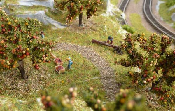

Ho realizzato anche un meleto.

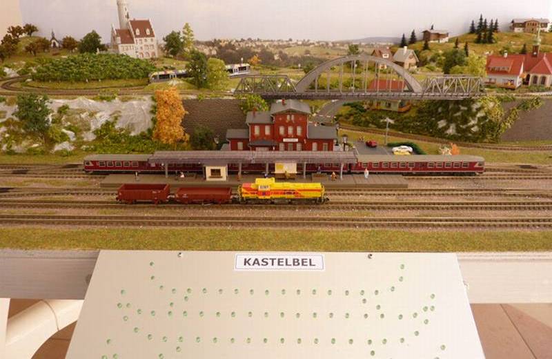

Come detto in precedenza, attraverso un semplice ed immediato quadro comandi a led, è possibile manovrare gli scambi elettrici e avere sempre la visuale del posizionamento degli stessi.
È possibile comandare inoltre le luci degli edifici, regolabili per intensità dal regolatore di velocità posto sotto il plastico, e separatamente le luci dei lampioni.

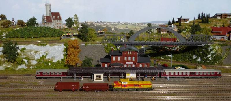

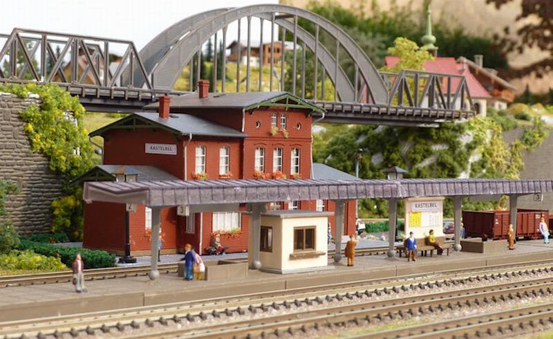

Scorcio della stazione, con alle spalle il caratteristico ponte.

Ecco in azione un autotreno diesel BR 624 DB.

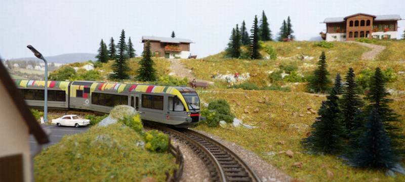

Il convoglio GTW 2/6 Stadler della Valvenosta.

Ed eccoli tutti e tre sul tracciato!
