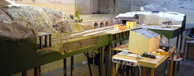

Il plastico è costruito su un'intelaiatura di listelli di abete, sulla quale poggiano le rampe e i piani di appoggio per i binari, costruiti con compensato o MDF a seconda dei casi.
Il paesaggio è appoggiato su rete metallica.

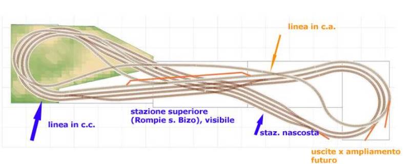

Si tratta di un plastico in H0, ibrido, con una linea a doppio binario in CC e una a binario singolo a "tre rotaie".
Tutto è comandato in digitale con protocolli DCC e Motorola.
Schema di progetto del tracciato: in grigio la linea Marklin, a cui abbiamo successivamente sostituito un binario di precedenza (arancione), in marrone la linea a c. c. a doppio binario.
Rompie S. Bizo
Rompie S. Bizo
La struttura è interamente in listelli d'abete, con gambe… "economiche": si tratta dei tubi in plastica utilizzati per gli scarichi!
Il plastico è armato con gli ottimi binari Piko della serie A per la linea in continua, e con i classici binari Marklin tipo K per quella in alternata.
Gli scambi nei punti nascosti sono equipaggiati con i motori di serie, montati a vista.
Gli scambi esterni, sia Piko che Marklin, sono motorizzati con motori sottoplancia Conrad, semplici, affidabili ed economici.

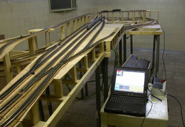

In questa foto si vede la struttura completa, prima della costruzione del paesaggio.
In primo piano la linea a doppio binario in c. c, sulla sinistra la linea a 3 rotaie sul viadotto, al livello inferiore si intravede la stazione nascosta.

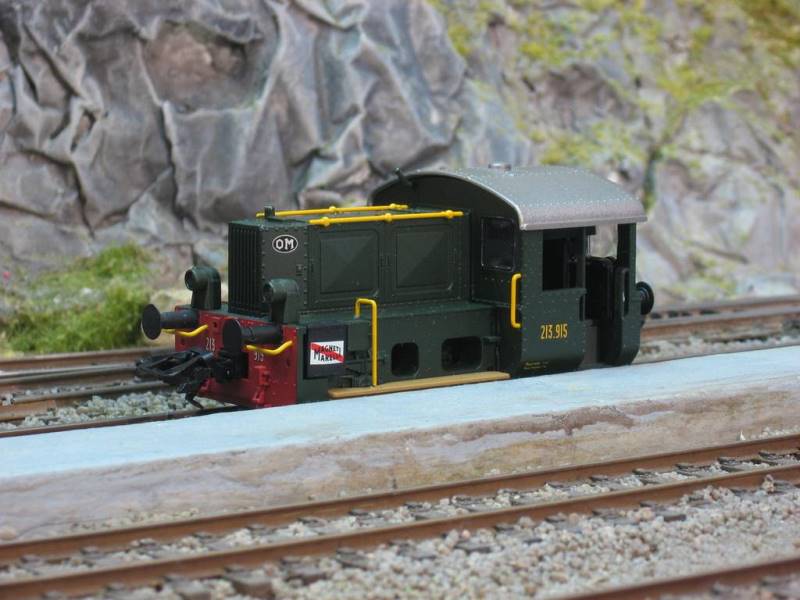

FS 213

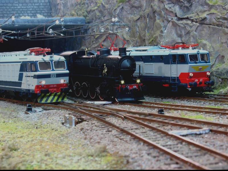

FS 460 - 740 - 473

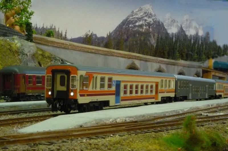

FS Aln 448

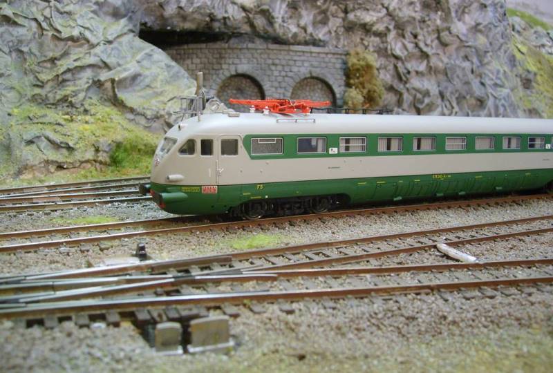

FS ETR 220
