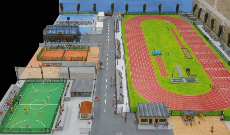

Mi chiamo Rosario, ho 42 anni e da circa 14 ho una passione smisurata per ciò che è in miniatura.
Soltanto da qualche anno mi sono però cimentato a realizzare qualcosa.
Quello che sto per presentarvi è un centro sportivo in scala 1:87.
Centro sportivo
Centro sportivo
Nulla di ferroviario, ma ritengo che qualche spunto per le vostre ferrovie in miniatura lo possiate prendere.
Spesso infatti, si vedono delle scene sportive all'interno dei plastici…
Si tratta di due moduli in compensato delle dimensioni di 80cm x 125cm montati su un telaio in listelli.
La maggior parte degli elementi del centro sportivo sono stati costruiti con materiali di recupero di kit o oggetti vari.

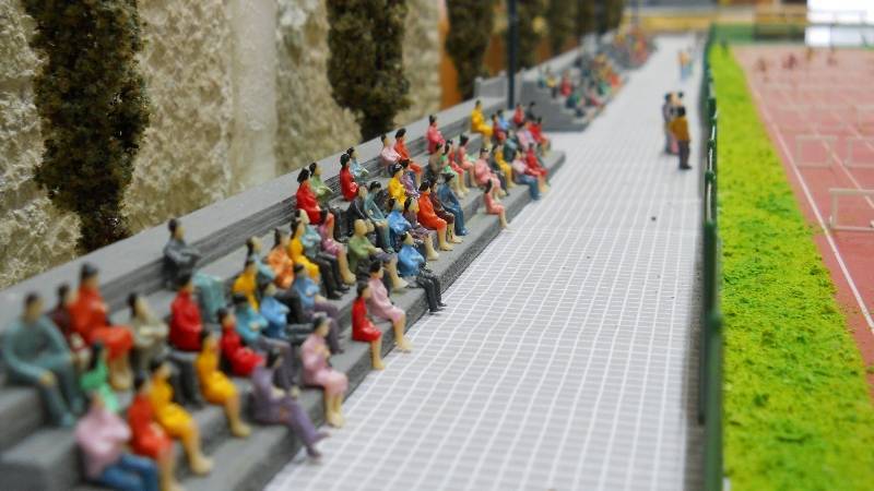

Ci sono circa un migliaio di personaggi eccone alcuni che assistono ad una gara di atletica…
Centro sportivo
Centro sportivo

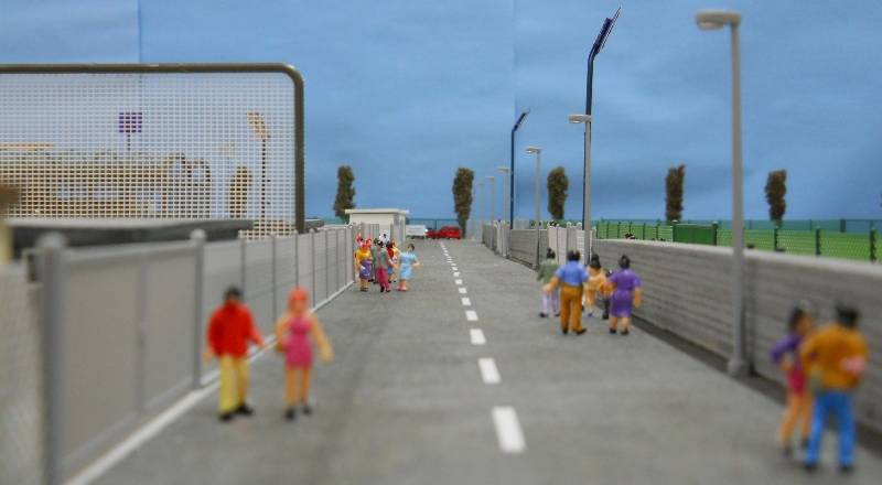

Altri stanno camminando nel viale che conduce alla biglietteria…

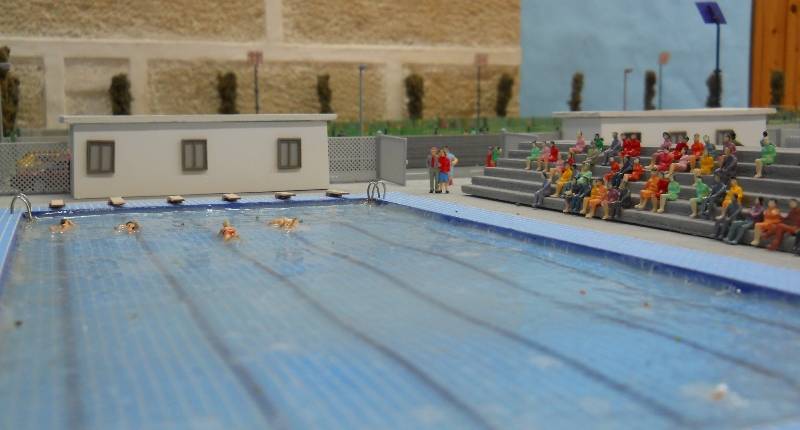

Le 2 piscine sono la riproduzione delle piscine semi-olimpioniche da 25 metri come da normativa FINA, FIN e CONI.

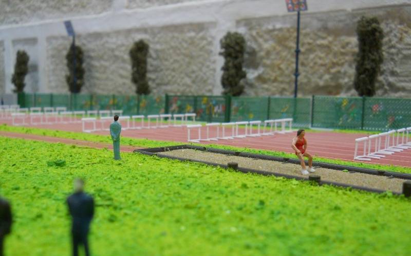

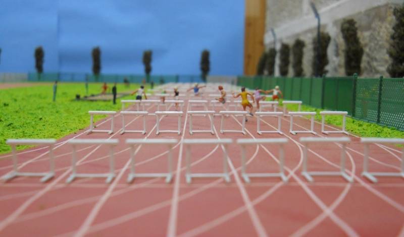

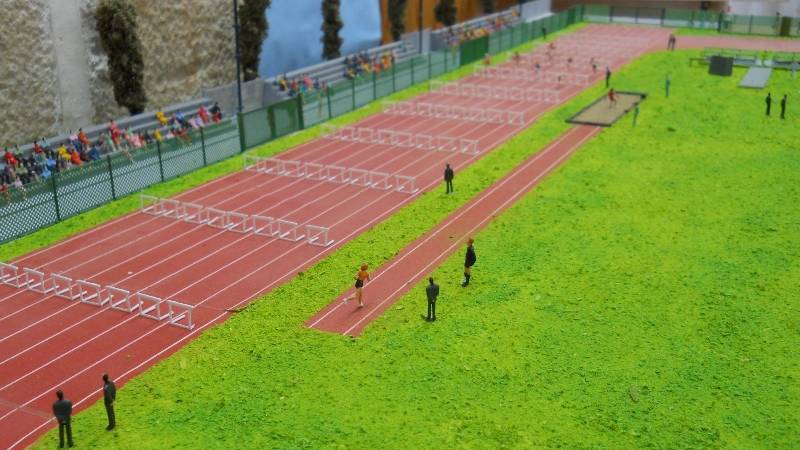

La pista di atletica è stata realizzata rispettando le specifiche minime IAAF, gli ostacoli sono inseriti secondo le norme che regolano la disciplina femminile (corsa ad ostacoli).

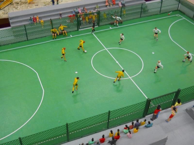

Le dimensioni del campo di calcio a cinque ed il tracciato è realizzato secondo le norme FIFA.

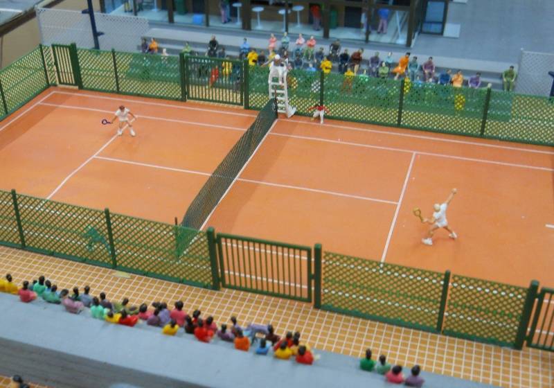

Il campo da tennis, benché sia in perfetta scala H0, non ha avuto purtroppo abbastanza spazio sui fondi.

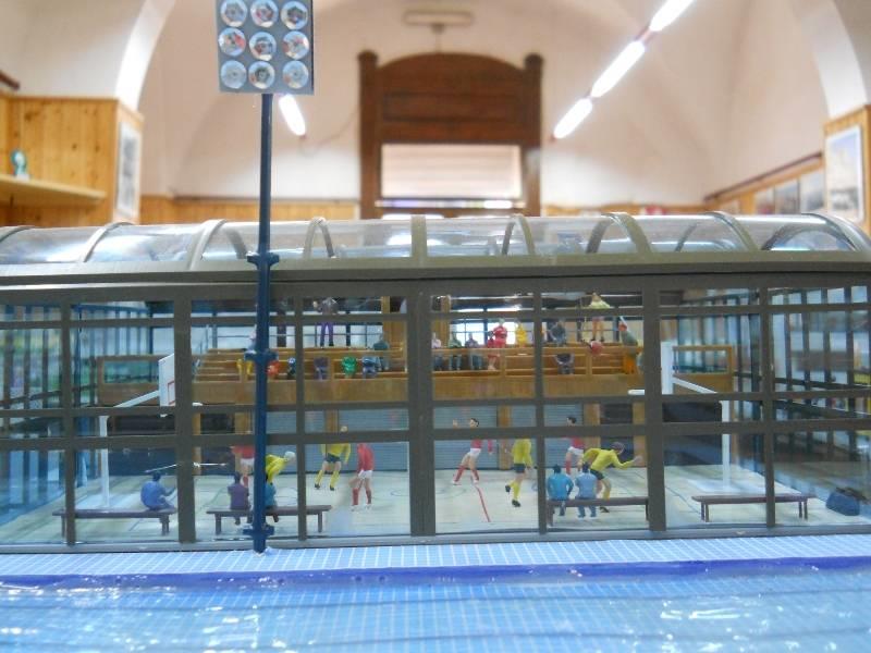

Nel complesso c'è anche un palazzetto (kit Busch) dove all'interno vi è tracciato un campo di basket non in scala.

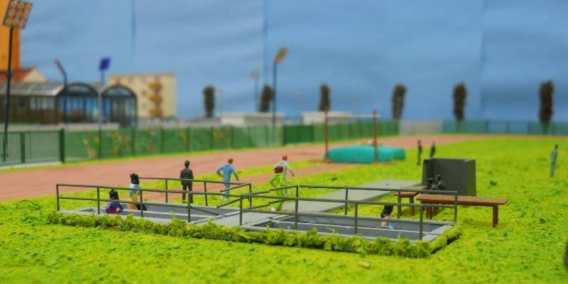

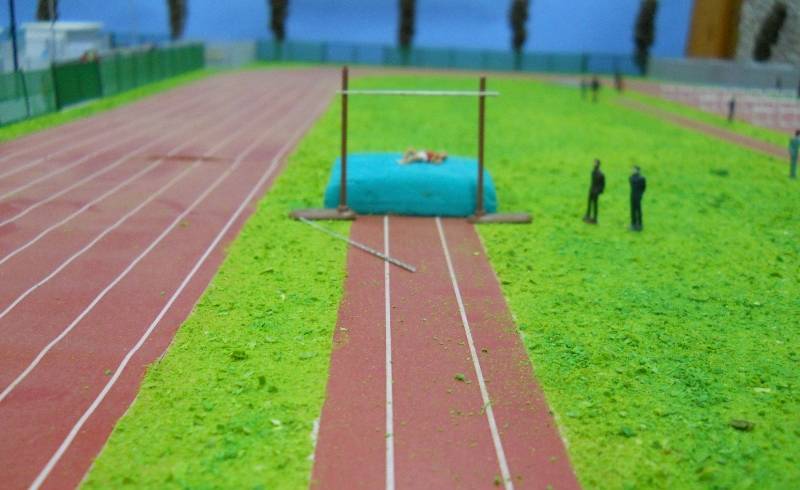

Nell'area della pista di atletica troviamo il materasso e le assi per il salto con l'asta.
Centro sportivo
Centro sportivo
Naturalmente non può mancare l'area per il salto in lungo, per il lancio del peso e del giavellotto.

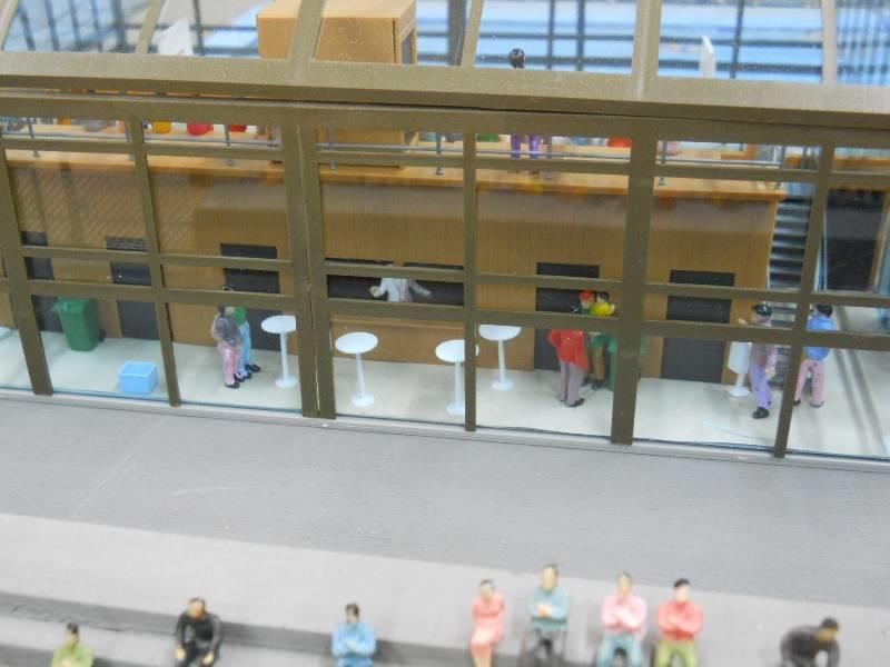

Nel complesso è presente anche un rinomato bar…

Ho quindi cercato di riprodurre una "tipica" giornata di questo centro sportivo.
Di fatto, sono in atto sulla pista di atletica, una gara femminile di corsa a ostacoli con giudici attenti (qualcuno potrebbe barare), alcuni atleti escono dagli spogliatoi in attesa della loro disciplina e si è appena svolto un salto in alto ed un salto in lungo.
In piscina vi è una gara in corso, sui terreni di gioco del tennis, del calcio e del basket, si svolgono altri tornei.
C'è chi viene al centro per fare una passeggiata o usufruire del bar, oppure a portare i bambini a giocare sugli scivoli.
