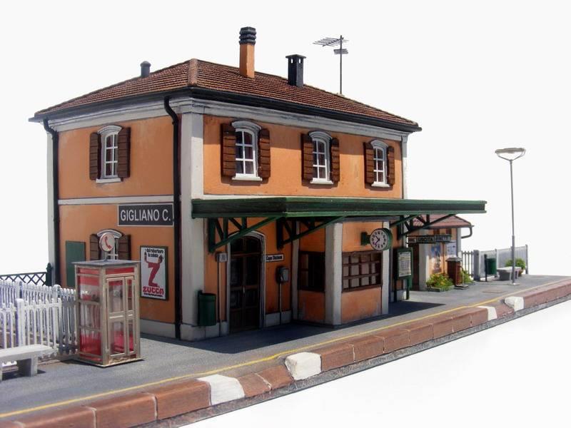

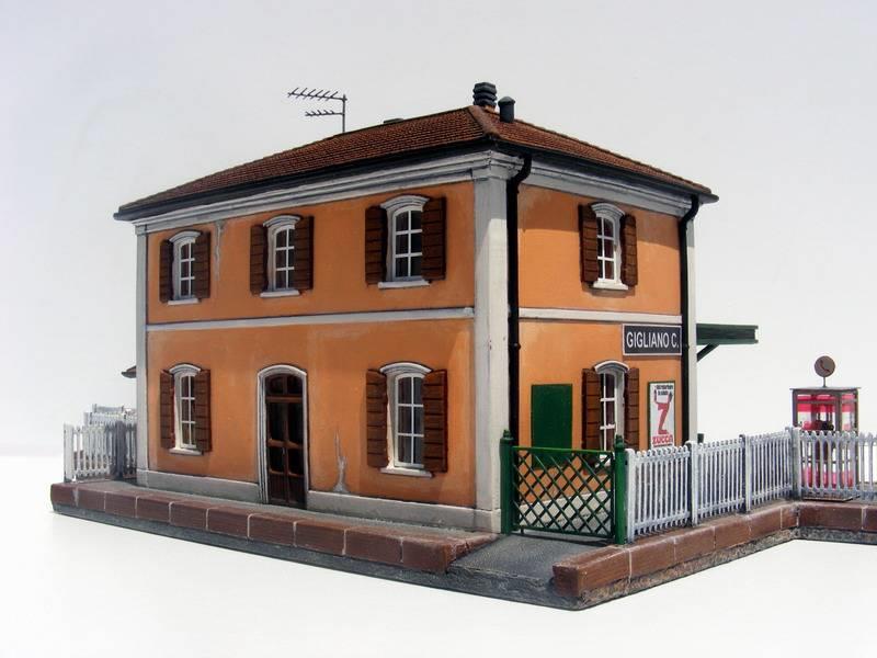

Era da tempo che volevo autocostruire una stazioncina come quelle che vedevo da bambino.
Una di quelle di un piccolo paese dove si fermava qualche Littorina e un treno merci.

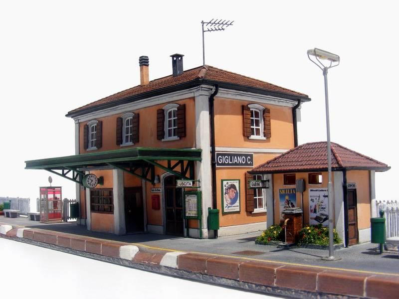

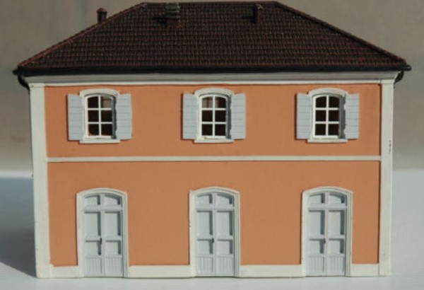

Il modello è della Hornby Rivarossi, in resina già colorata e molto spartana, discretamente ben fatta.
Ho preso anche il piccolo edificio dei gabinetti e il serbatoio dell'acqua.

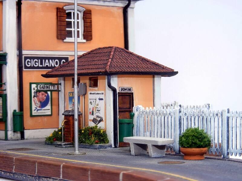

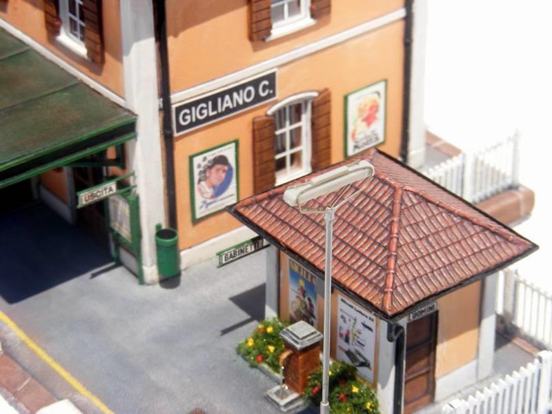

Il primo lavoro è stato quello di costruire il gabbiotto del capostazione e la tettoia.
Il tutto in cartoncino e listelli di legno.

Poi tutta una serie di accessori quali: indicazioni, antenna tv, fontanella dell'acqua, panchine, comignoli, cassette impianto elettrico e telefono di linea, la campanella e la cassetta delle lettere.
Altri accessori sono stati l'orologio e la bacheca degli orari.

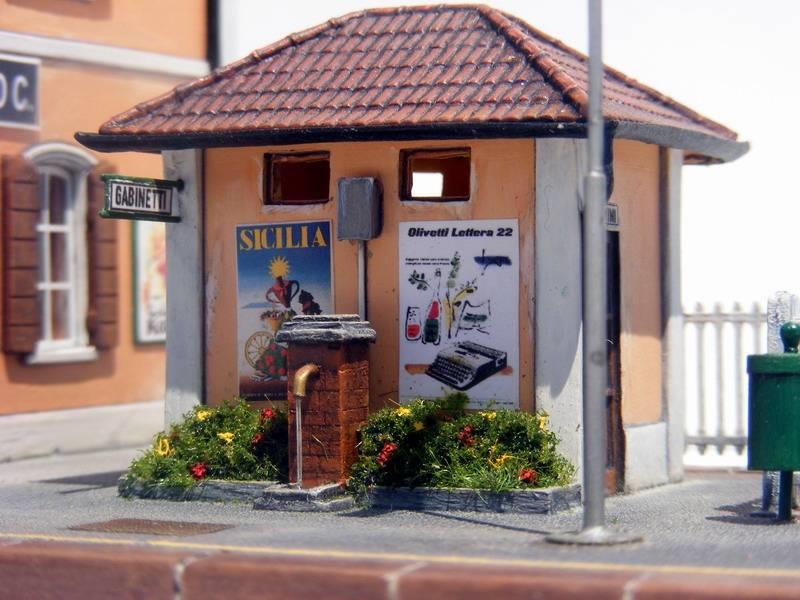

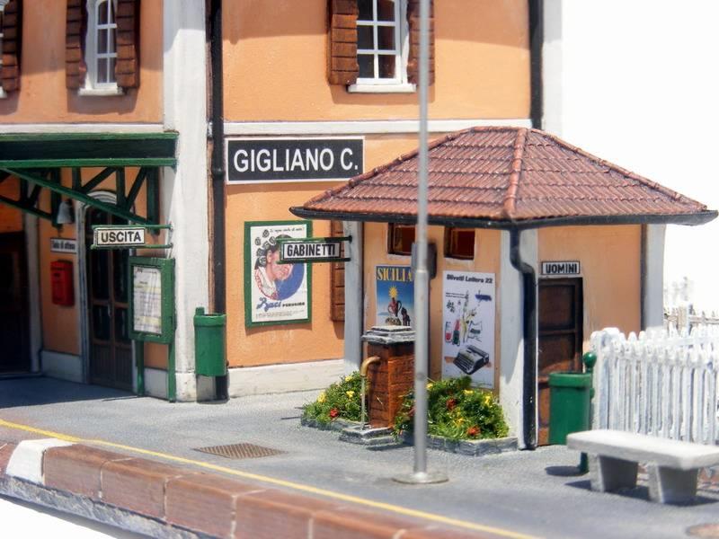

È stato migliorato l'aspetto dei gabinetti, dove ho aggiunto la grondaia, le indicazioni uomini e donne, un'insegna a bandiera con la dicitura "Gabinetti".

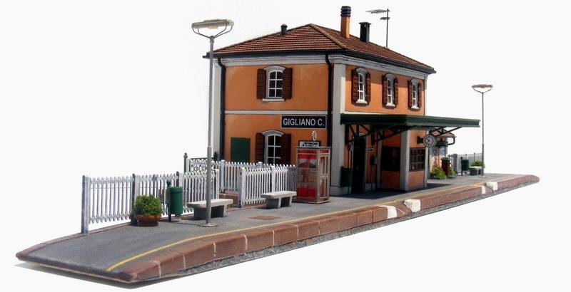

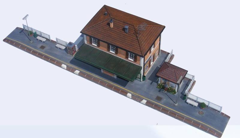

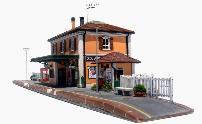

Il marciapiedi è stato ricavato da un unico pezzo di compensato lungo 50 cm e spesso 8 mm.
È stato tappezzato con della carta vetrata sottile per simulare l'asfalto con tanto di tombini.
La finitura che simula le pietre di basalto è ottenuta con strisce di cartoncino.
Gigliano Contessa
Gigliano Contessa
Una volta completato il marciapiede, ho creato una piccola aiuola dove ho posto la fontanella, panchine e cestini portarifiuti, lampioni a cetra e cabina telefonica.
Per ultimo la classica staccionata FS della Acme.
