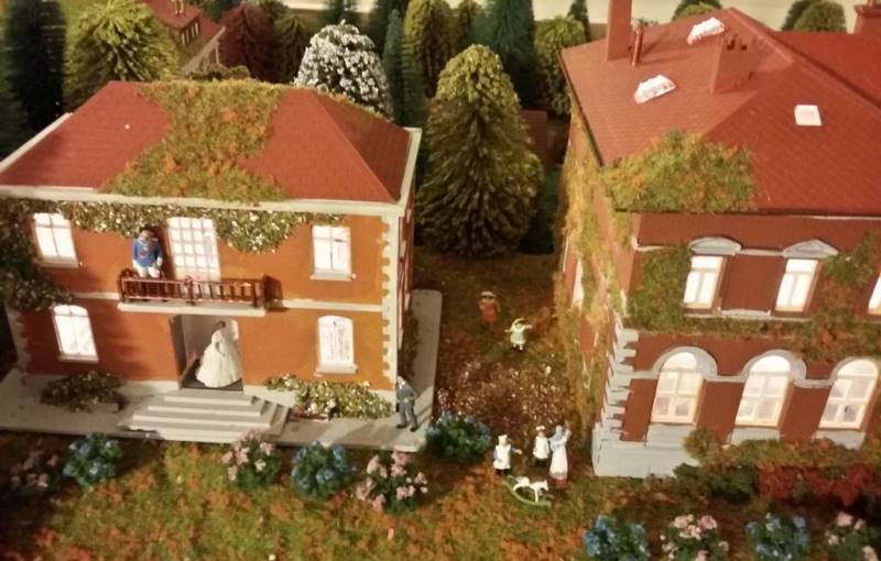

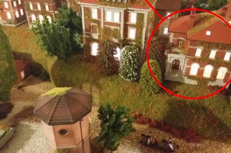

Ville sulla collina antistante la stazione: bambini intenti a giocare.
Fino Mornasco
Fino Mornasco

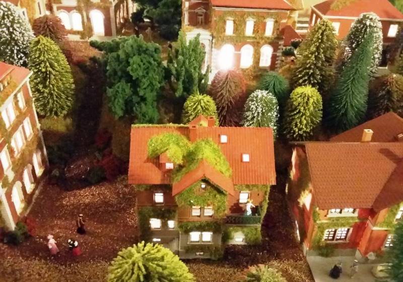

La villa cerchiata in rosso, è una rielaborazione a partire da una vecchia stazione Faller.

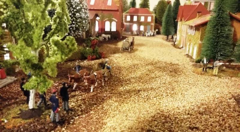

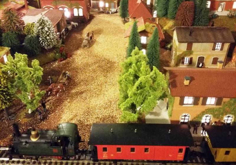

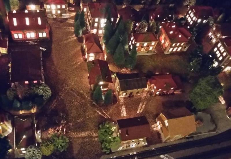

Vista d'insieme del paese.

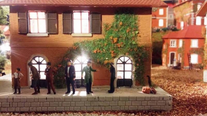

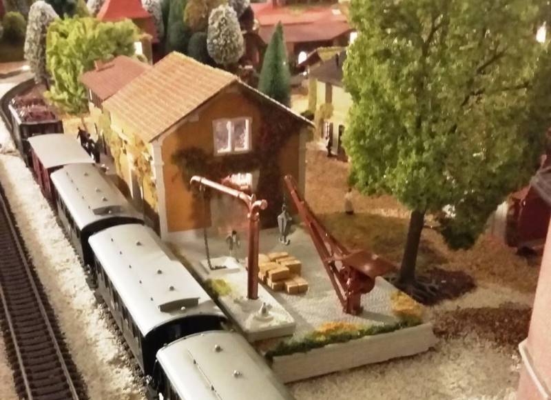

Stazione di Fino Mornasco con vecchio deposito e banchina.
Nel plastico il deposito risulta più alto della stazione, esattamente il contrario della realtà.
Purtroppo è l'unico errore dimensionale del plastico, non voluto ma "obbligato", in quanto depositi di epoca terza con banchina non li ho trovati nemmeno a piangere in cinese…

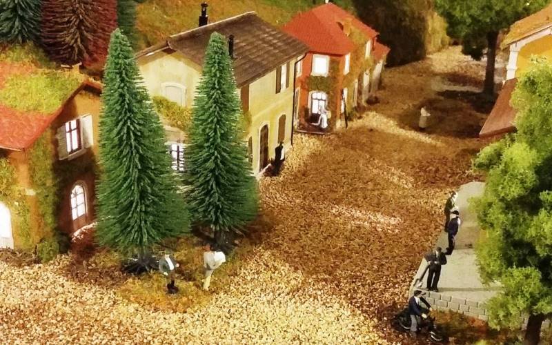

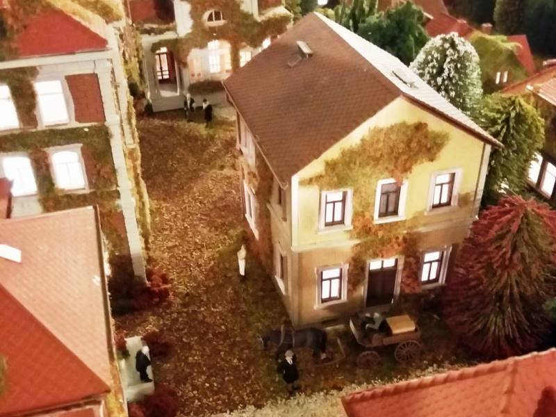

Via Garibaldi intersezione via della Vignetta (via Trento): donne intente a fare la spesa;

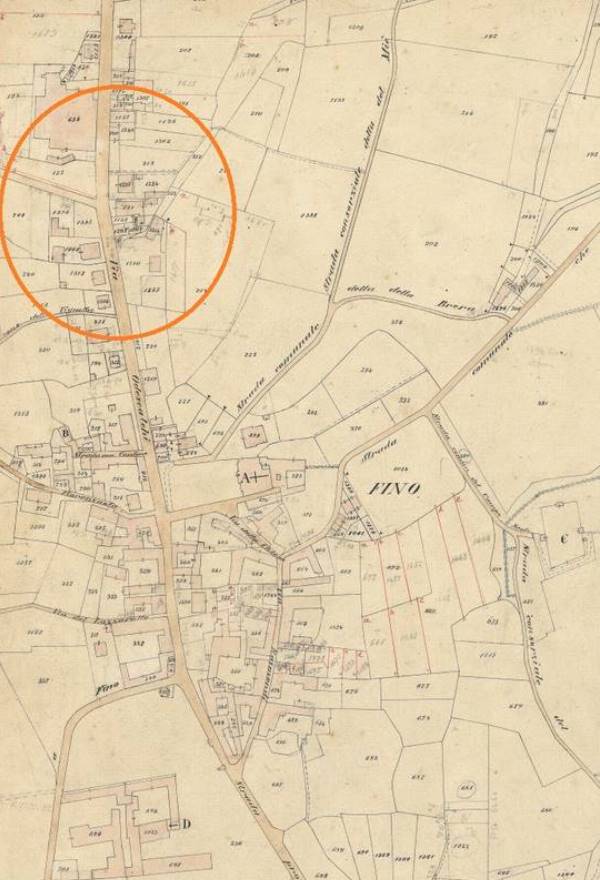

Mappa storica di Fino Mornasco (1898) – fornita a cura dell'ufficio tecnico comunale.
Cerchiata, parte della zona interessata alla riproduzione nel plastico.
