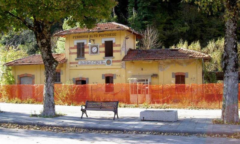

Mi è capitato di vedere in rete alcune foto della Stazione Ferroviaria dismessa di PRACCHIA ed è nato lo spunto per il mio piccolo diorama (cm 70x34x35).

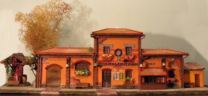

Ho quindi costruito la stazione di un ipotetico paese austriaco situato in mezzo ai monti, denominato SMOLENITZ.
Qui vedete la stazione, completamente autocostruita con il Forex.
L'albero è realizzato con la classica Teloxis Aristata.

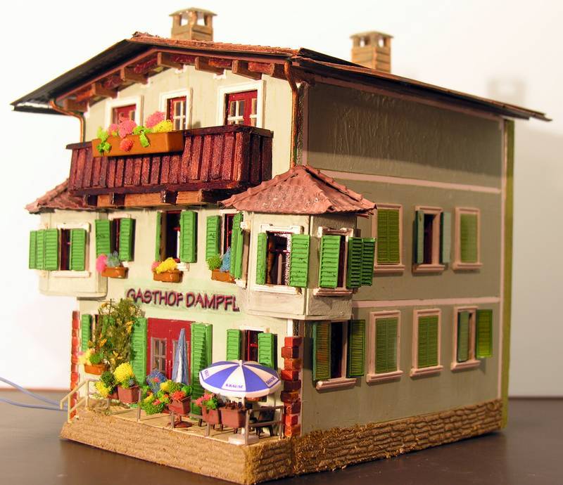

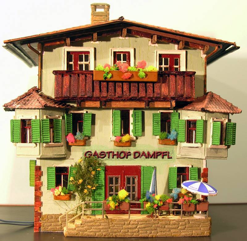

GASTHOF DAMPFL (Pensione Damfl), una classica pensione tirolese.

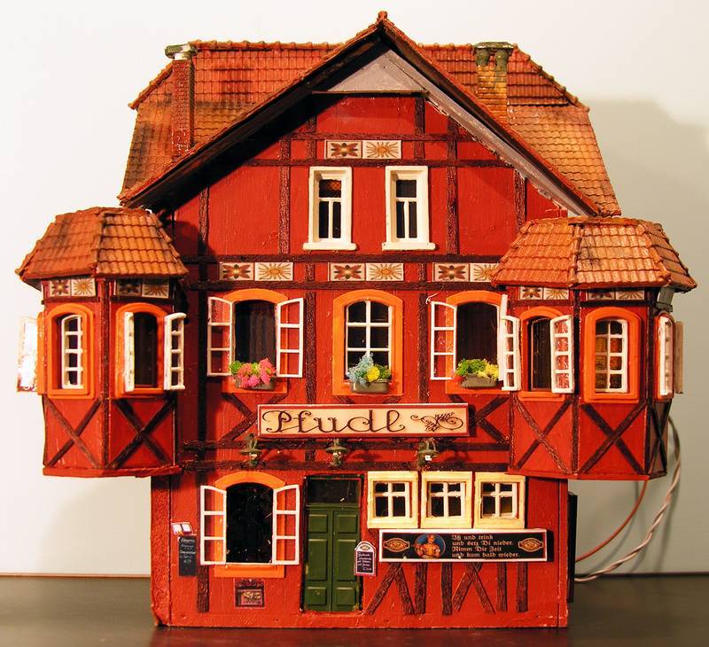

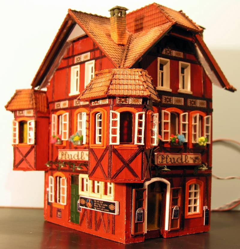

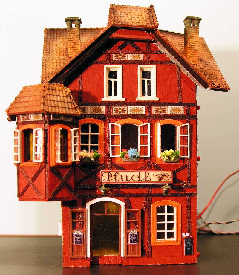

Ristorante Albergo PFUDL.

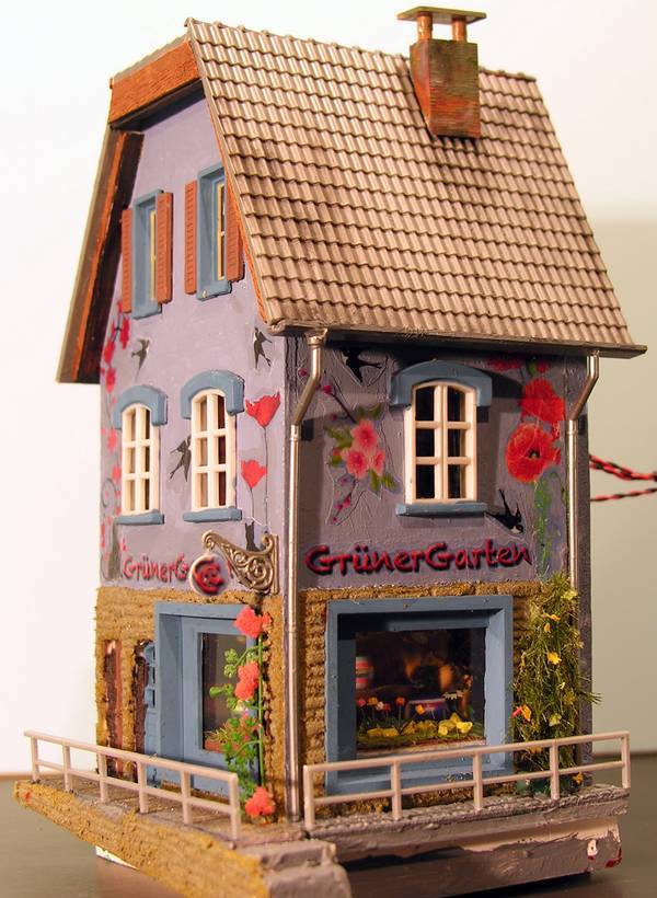

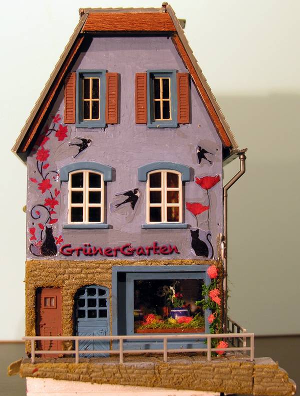

GRÜNERGARTEN (Giardino Verde), edificio dedicato ai fiori con negozio.

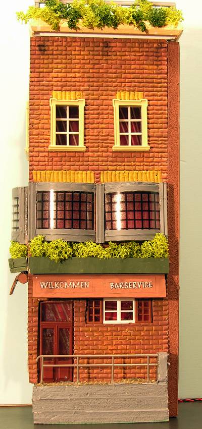

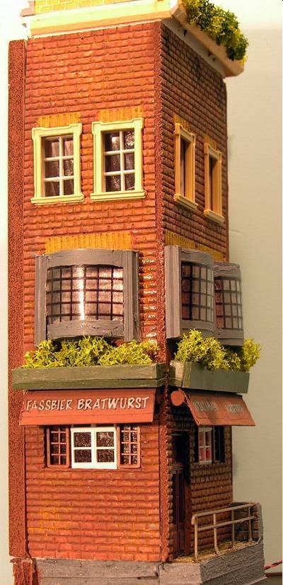

BARSERVICE, Un pub birreria sotto ad un edificio con uffici.

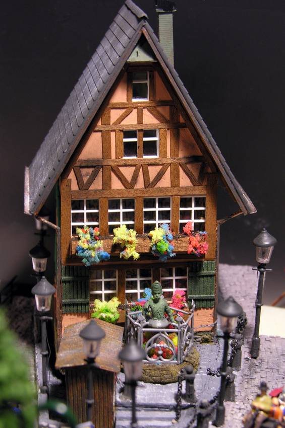

Casa con monumento, classica abitazione di montagna con sottostante monumento all'eroe del paese.

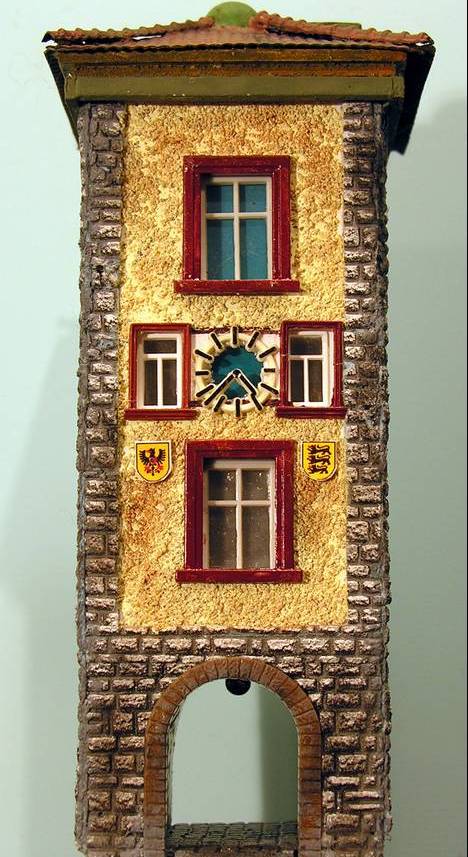

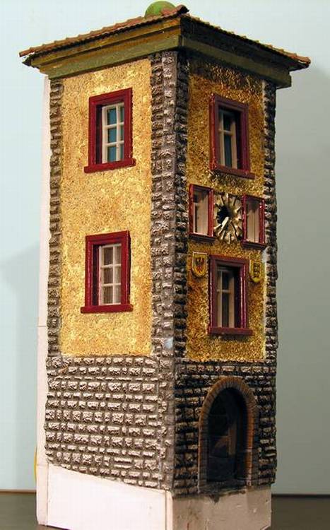

RATHAUS (Torre del Municipio), edificio con passaggio sottostante dedicato al Municipio del paese.

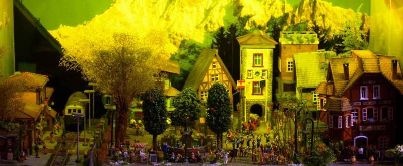

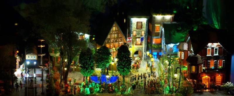

È il tramonto…
Dorffest
Dorffest
…e i preparativi per la festa sono completi.
Dorffest
Dorffest

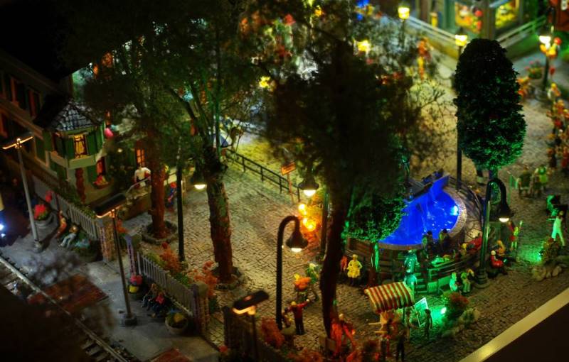

Le tante luci sono accese e la vera festa comincia e continuerà fino a notte fonda.
Dorffest
Dorffest
La banda in piazza anima la festa e i giocolieri divertono i bambini, mentre alcune persone siedono ai tavoli esterni del ristorante.
