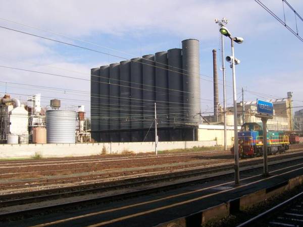

Accanto alla stazione di Vercelli, sulla ferrovia Torino - Milano, vi è uno stabilimento industriale.
Esso è caratterizzato da nove alti silos che svettano sulla pianura.
Casualmente non sono tutti uguali, bensì otto sono perfettamente alti uguali, mentre uno, all'estremità, è leggermente più alto.
Alla vista questa costruzione industriale può proprio ricordare una channukia: otto cilindri e uno leggermente più alto.
la "channukia" dal vero

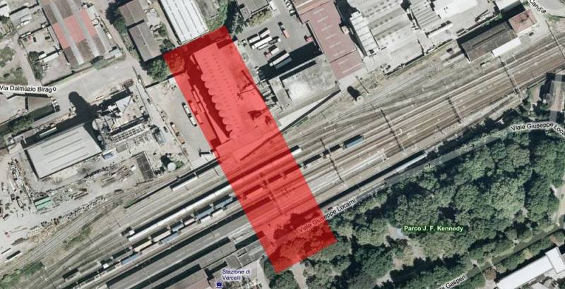

La scala è stata decisa facilmente quando ho notato, dalla foto aerea, che il diametro di ciascun silos, in scala N, corrispondeva all'incirca al diametro delle candeline del tipo di quelle basse che si utilizzano per riscaldare i cibi.
Immagine aerea dell'area con evidenziato la sezione di territorio rappresentata nel diorama
Vercelli
Vercelli
Decisa la scala (e di conseguenza il tipo di candele che avrei utilizzato) si trattava di capire che area esattamente il diorama doveva coprire.

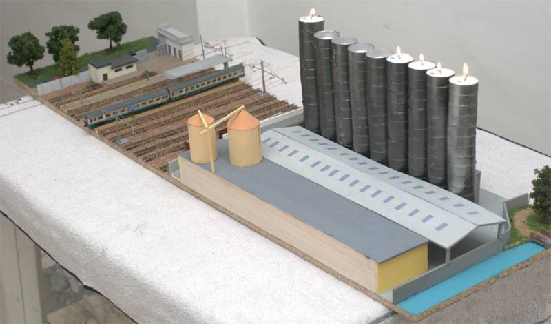

Affinché vi fosse tutto lo stabilimento industriale e la larghezza del piano binari, in scala N, il diorama doveva essere lungo almeno 120 cm; come larghezza era necessario avere un tratto in cui rappresentare una sezione significativa di stazione per cui bastavano 30 cm, ovvero la lunghezza di due carrozze in scala N.
Il diorama - channukia ha pertanto queste dimensioni: 120 cm x 30 cm e quindi è anche trasportabile.

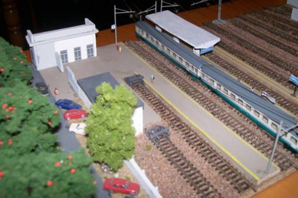

Il diorama è diviso in due parti: un lato è maggiormente a carattere di plastico ferroviario con la ricostruzione di parte della stazione di Vercelli, l'altro ha più un carattere architettonico con la riproduzione dello stabilimento industriale.

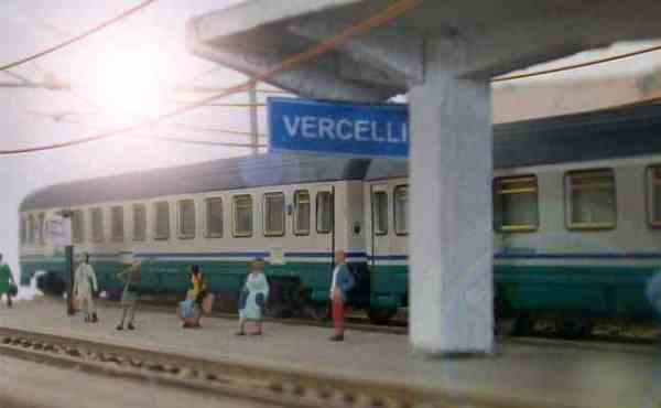

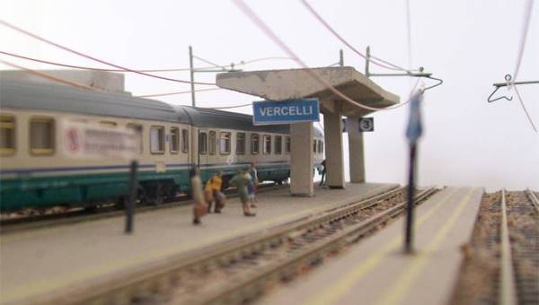

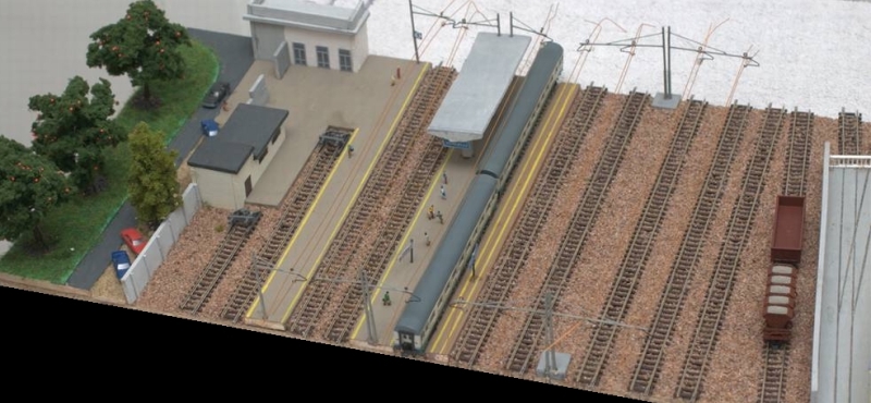

Nella parte della stazione ci sono i binari così come sono nella realtà (3 binari per servizio viaggiatori e una serie di binari di servizio).
Ho realizzato la tettoia sul marciapiede tra i binari 2 e 3 e sistemato qualche cartello caratteristico della stazione.

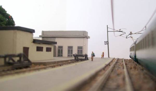

Vista dal marciapiede del primo binario

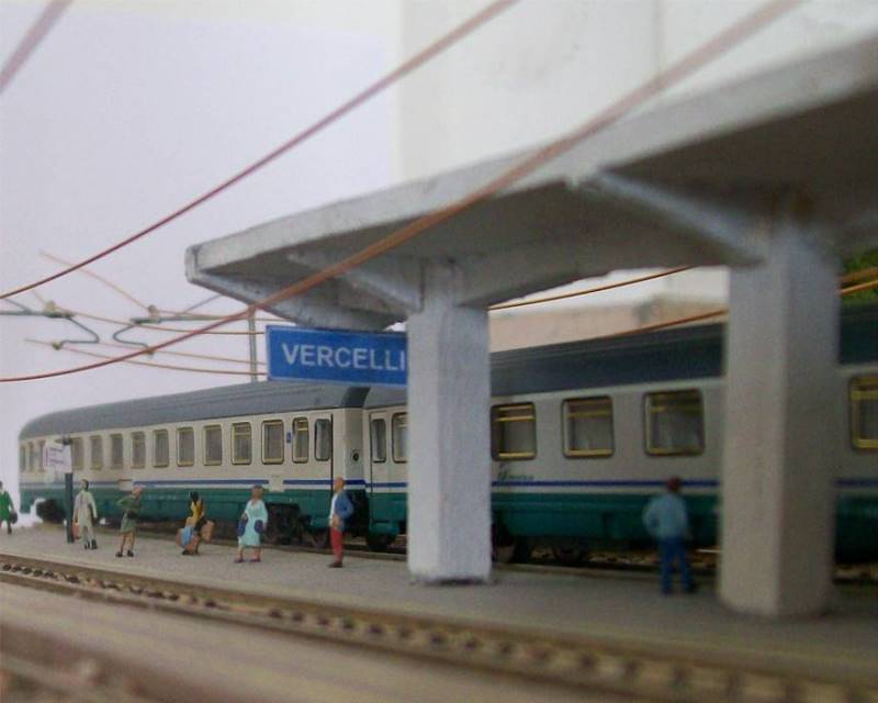

Punto debole del diorama è costituito dalla linea aerea: inizialmente ho acquistato alcuni pali manufatti da un appassionato e messi in vendita.
A questi pali ho appoggiato dei fili di rame: il problema è che questi fili non rimangono tesi quindi è possibile che in futuro cerchi soluzioni migliori per rifare la linea aerea.
Vista della stazione dai lati opposti

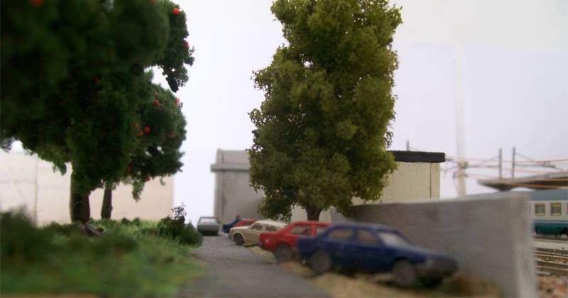

All'esterno della stazione ho realizzato una parte di giardino con parcheggio e sistemato qualche albero.
Vercelli
Vercelli
Parcheggio e vialetto esterno alla stazione

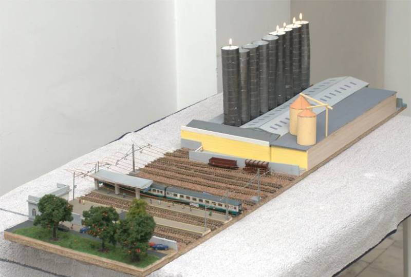

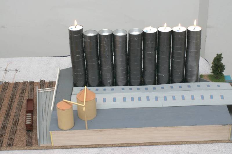

I silos sono stati realizzati invece costruendo delle pile con i portacandele; quello più in alto rimane vuoto e può essere utilizzato per sistemare una candela che poi si può accendere.
Tutti gli edifici industriali esterni all'area ferroviaria sono stati realizzati in legno e dipinti con colori a tempera.
Ho infine acquistato due carrozze Eurofima in livrea XMPR Roco da posizionare su un binario della stazione per rappresentare una sezione di treno IC fermo e un paio di carri merci da posizionare sui binari di servizio.
il diorama - channukia realizzato e acceso
