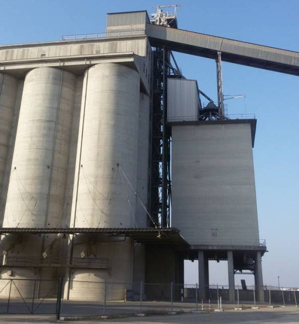

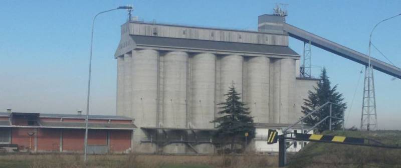

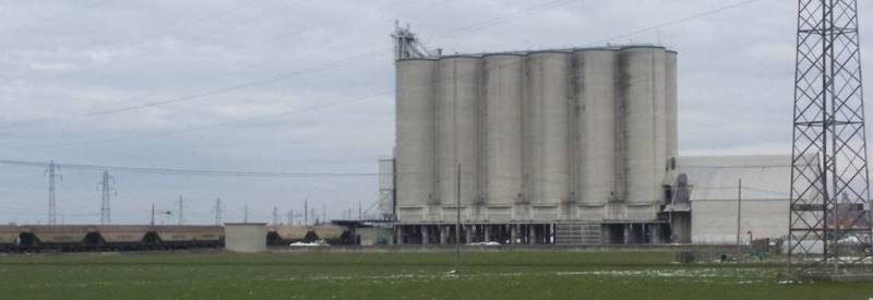

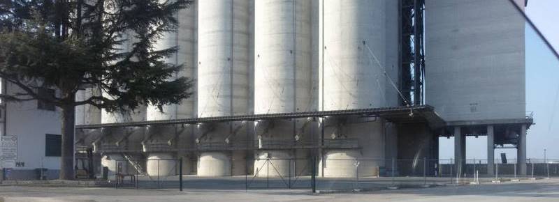

Lo stimolo ha portato a studiare la logica costruttiva e di funzionamento di queste strutture e ad acquisire qualche foto di documentazione necessaria per prendere spunto e riferimenti per le misure costruttive.
In scala 1:1
In scala 1:1
In scala 1:1
In scala 1:1
In scala 1:1
In scala 1:1
In scala 1:1
In scala 1:1
In scala 1:1
In scala 1:1

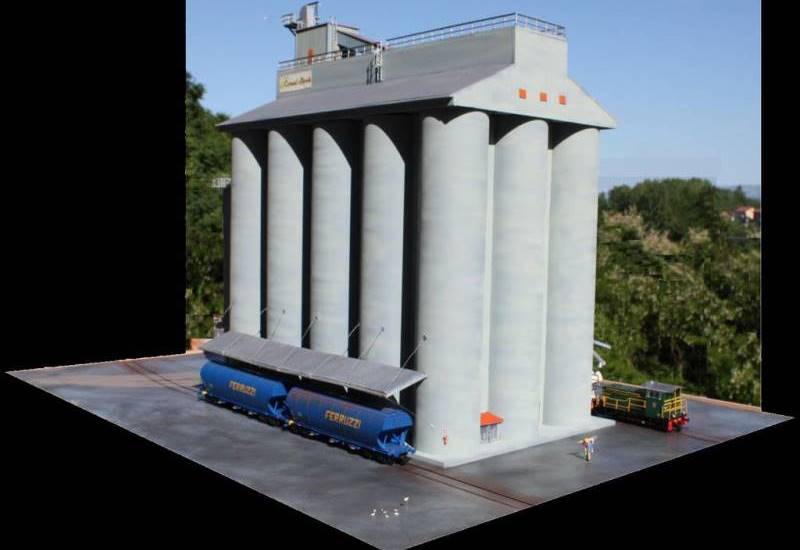

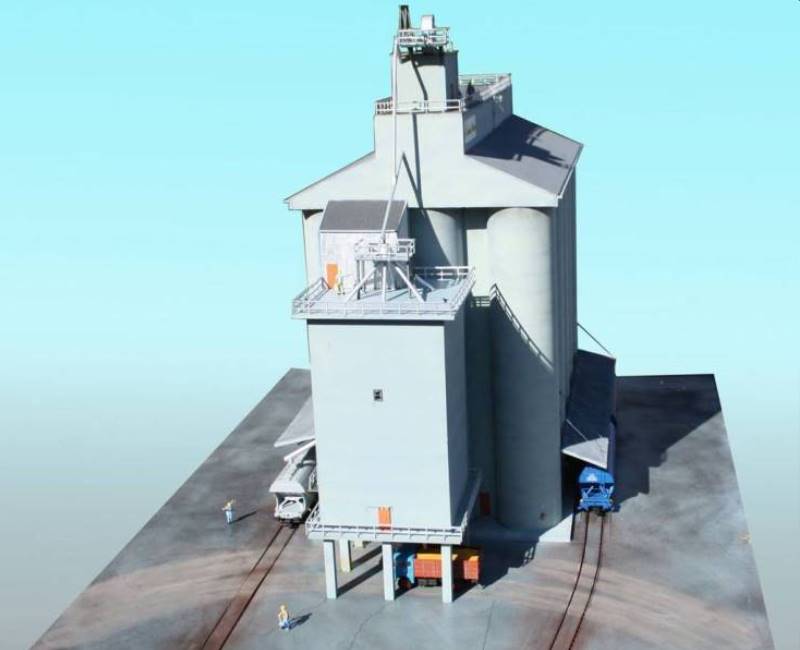

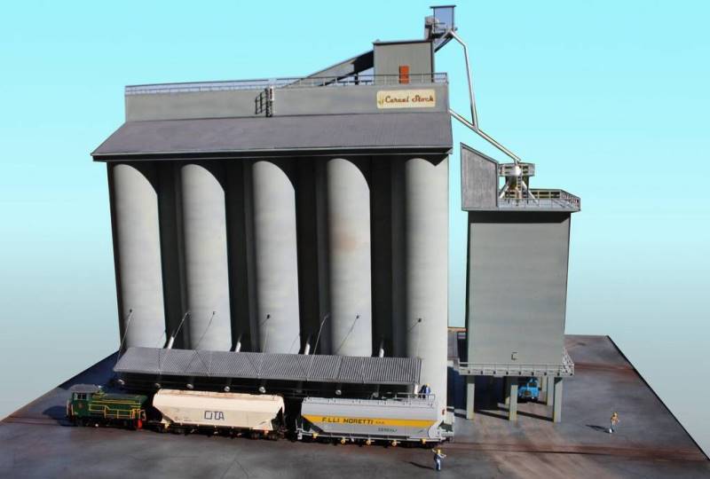

Riportando il tutto in scala e ricorrendo ad alcuni compromessi tra le varie soluzioni costruttive riscontrate nella realtà, sono riuscito ad ultimare il lavoro con soddisfazione.
Deposito per cereali

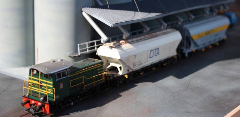

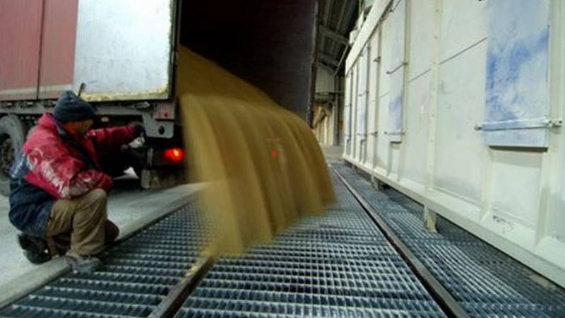

Il deposito è organizzato con una zona di scarico sotto tettoia disposta lungo uno dei lati maggiori, in cui sia i carri tramoggia sia gli autocarri possono scaricare il loro carico.
I semi, attraverso un griglia, vengono convogliati sotto la costruzione dove un sistema di carico, interno alla struttura, riempie i silos di stoccaggio.
Particolare
Particolare

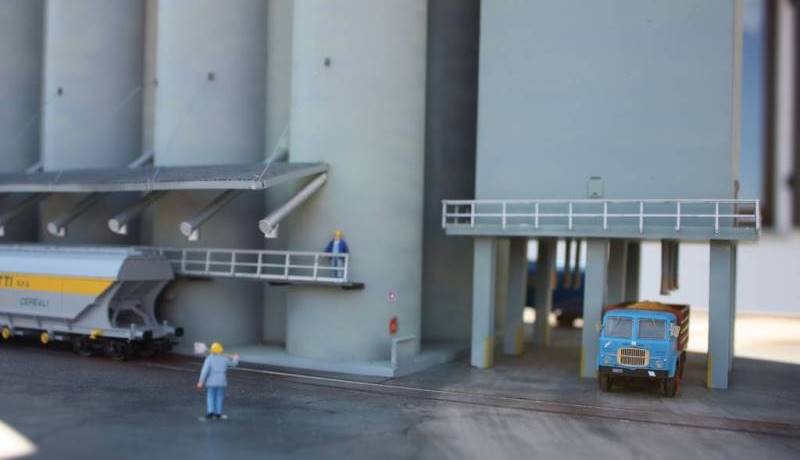

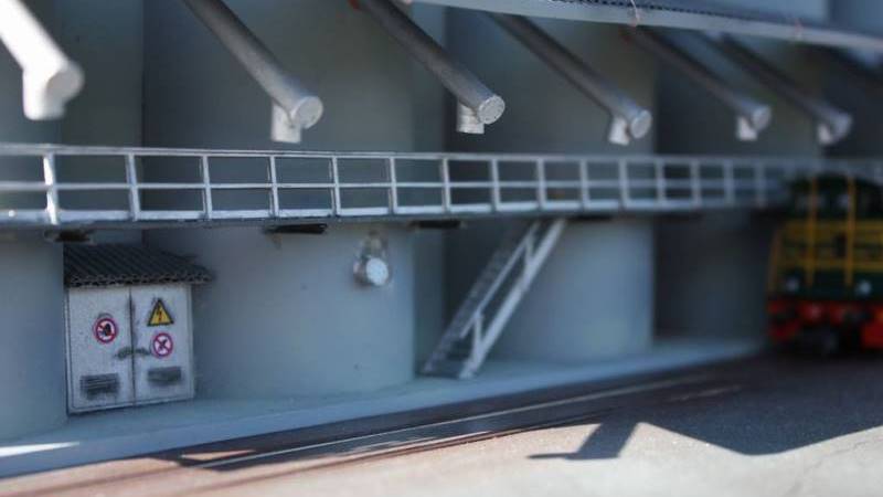

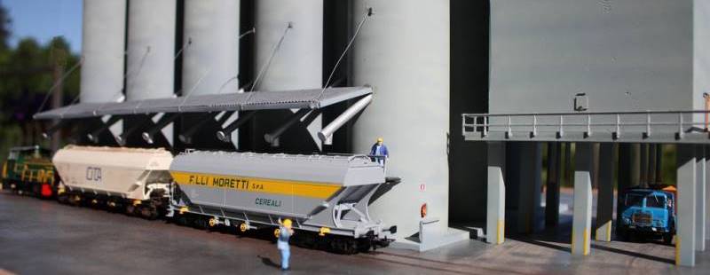

La zona di carico per i carri tramoggia è invece disposta lungo il lato opposto del mangimificio.
Qui, le coclee meccaniche si protendono in avanti mediante tubi di grosse dimensioni, in modo da raggiungere i portelli dei carri.
Le operazioni di carico possono essere seguite dagli operai per mezzo di una passerella metallica, che serve anche per la manutenzione delle attrezzature.
Particolare
Particolare
Particolare
Particolare
Particolare
Particolare

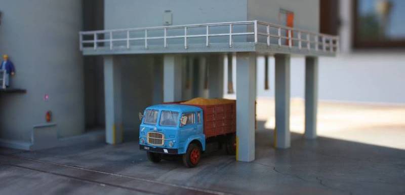

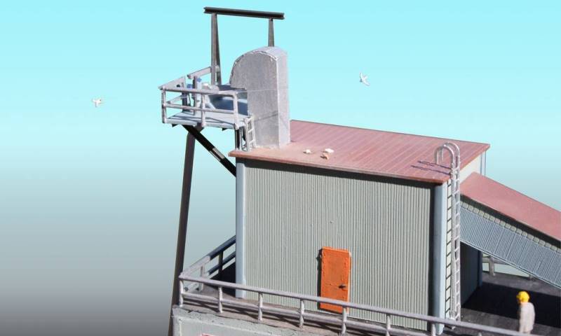

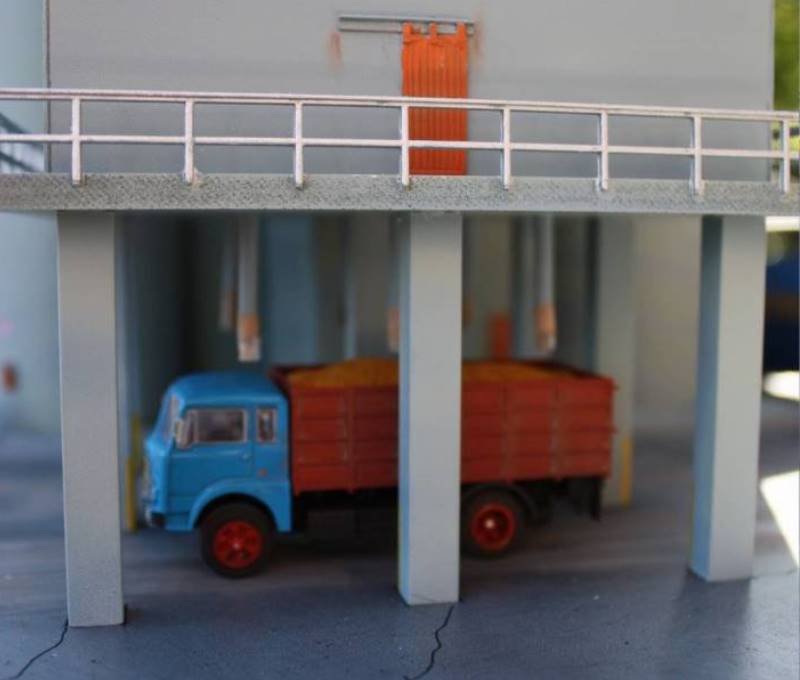

La zona di rifornimento degli autocarri è disposta sotto la torre di carico, collocata lungo la testata del deposito.
Particolare
Particolare
Particolare
Particolare
Particolare
Particolare
La dimensione finale del diorama è di 80 x 60 cm.
Particolare
Particolare

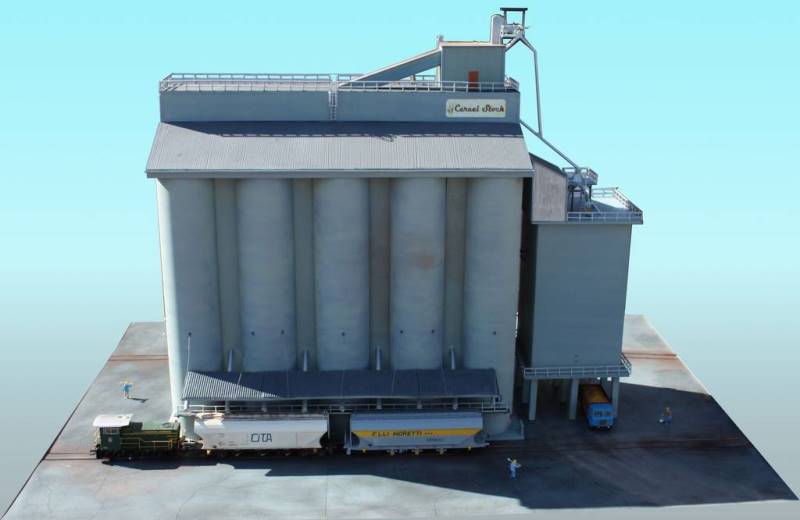

Di seguito qualche particolare, come i sistemi di carico dei silos.
Particolare
Particolare
Particolare
Particolare

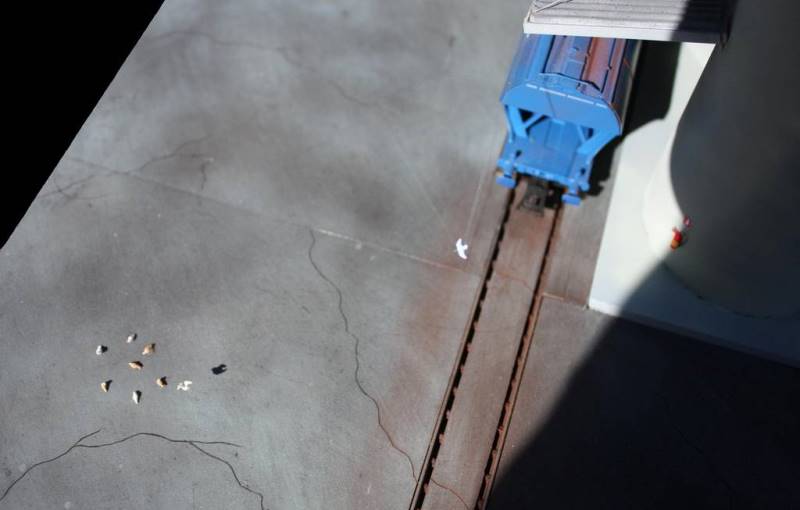

Gli immancabili piccioni in cerca di granaglie completano l'illustrazione del lavoro fatto.
Particolare
Particolare
I materiali utilizzati per la realizzazione del diorama sono stati tubi arancioni in PVC (usati dagli idraulici per gli scarichi, ma qui usati per costruire i silos verticali in cemento armato), Forex da 5, 3, 2 e 1 mm, alcuni profilati e micro-profilati in polistirene (sezione a U, T, I ed utilizzati per le strutture portanti, le grondaie, ecc.), filo di rame da 0,10 mm, ringhiere Auhagen, scalette Central Valley e veli da bomboniera (per alcune porte retate di protezione di alcuni impianti).

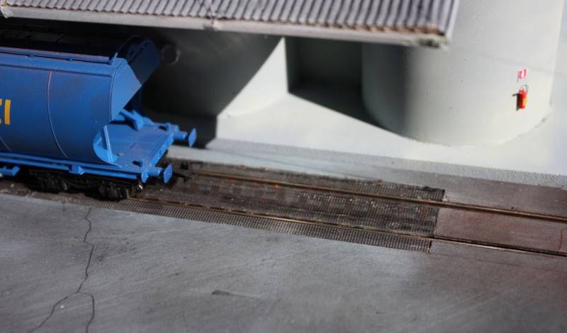

Per le griglie di copertura delle fosse di svuotamento dei cereali si sono usate delle reti fotoincise della Eduard a maglie rettangolari 0,4 x 0,6 mm.
Gli estintori sono autocostruiti utilizzando delle bacchette in polistirene del diametro di 1 mm, tagliate e sagomate, e qualche filo di rame del diametro di 0,10 mm. Per l'ambientazione e l'invecchiamento: operai e uccelli della Preiser; pigmenti in polvere (nero, grigio smog industriale, ruggine) della Tamiya.
