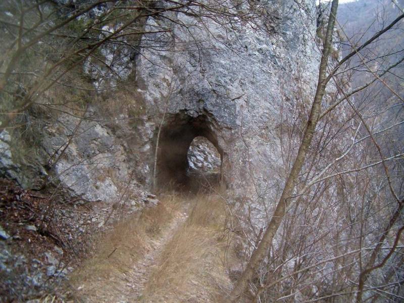

Foto del sentiero tratte dal portale Val Brembana Web.

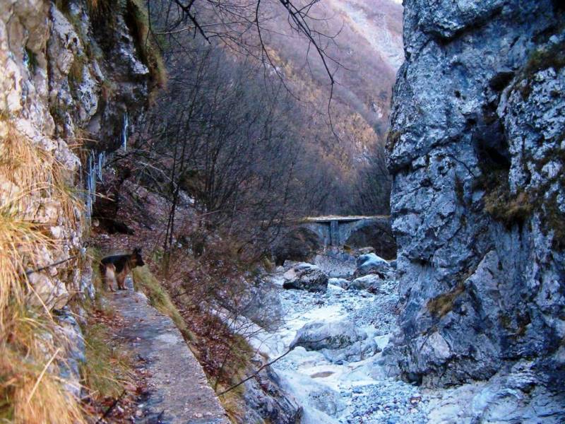

La Val Parina è completamente disabitata ed è coperta da impenetrabili boschi di faggio; il torrente che la percorre ha scavato la roccia creando orridi, grotte e le celebri "marmitte dei giganti".
Lunga solo una decina di Km è un vero paradiso naturalistico ed è infatti riconosciuta come Sito di Interesse Comunicatario per la biodiversità.
Le attività forestali iniziarono nel 1920 e si svilupparono nei due decenni successivi, terminando nel dopoguerra.
Per portare a valle il legname furono realizzate teleferiche e la Decauville, lunga 2 Km, costruita tagliando pareti rocciose, scavando gallerie e gettando ponti sul torrente.
Nel 1974 un'alluvione danneggiò gravemente la ferrovia, già inutilizzata, cancellando parte del tracciato e il grande ponte sul Brembo, mentre un vecchio ponte a doppio arco è resistito fino ai giorni nostri.

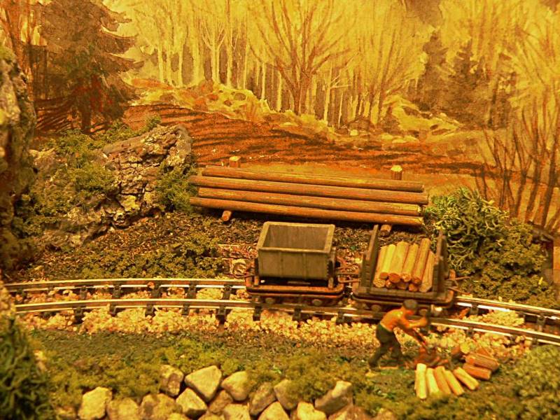

Il binario è uno spezzone in scala N, al quale ho tolto una traversina ogni due per riprodurre il passo delle Decauville; la massicciata è in ghiaietto, terriccio e segatura colorata.
Su un lato del binario ho costruito un piano caricatore, sull'altro lato ho incollato sassolini raccolti ai giardini, che simulano le pietre del torrente.
Con vecchi licheni e foliage commerciale ho completato il contesto, che volevo sembrasse selvaggio e trascurato; sul piano caricatore ho messo una catasta di legna fatta con spiedini per barbecue e ho incollato un figurino che riproduce un taglialegna.

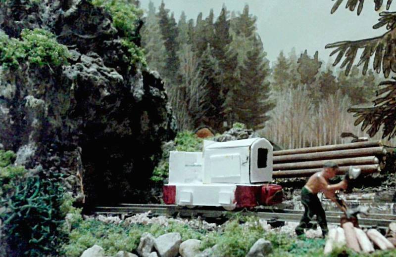

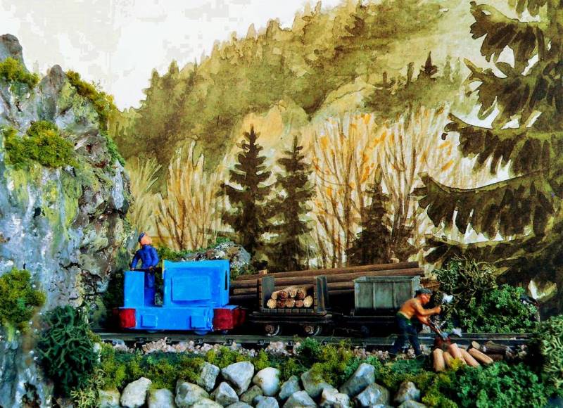

Nella scatola degli "avanzi modellistici" ho trovato tre carrellini Roco H0e, che ho invecchiato con acquerelli grigi, marrone e rosso, per simulare la ruggine e la sporcizia.

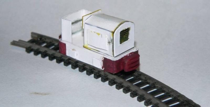

Ho costruito anche la cosiddetta "locomotiva Decauville", basandomi su disegni recuperati in rete di un piccolo trattore O&K.
Trattore O&K
Trattore O&K
Ho costruito il piccolo locomotore con cartoncino e listelli di legno e un un brandello di tulle per bomboniera per riprodurre la griglia traforata del radiatore.

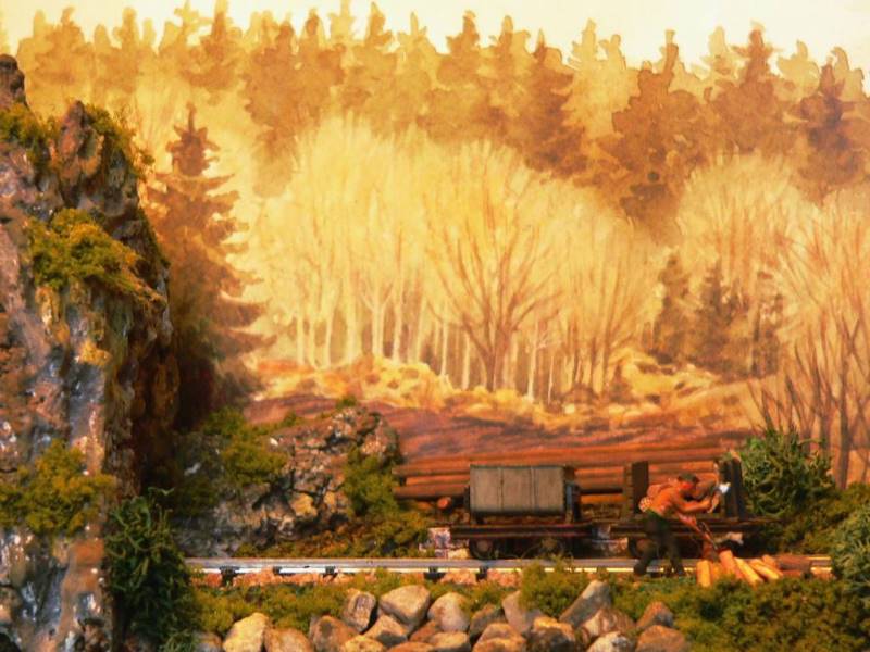

Infine, ho cercato di fare qualche foto realistica, scattando in modalità "macro" e provando con diverse luci; come sfondo, indispensabile date le minuscole dimensioni del diorama, ho usato un libro di fiabe che mi aveva affascinato per i bellissimi disegni ad acquerello.
Trattore O&K
Trattore O&K
Alcune pagine riproducevano boschi verdeggianti tipici della stagione estiva e altre avevano boschi gialli e marroni, come d'autunno.
L'effetto fiabesco era proprio quello che desideravo ottenere…
