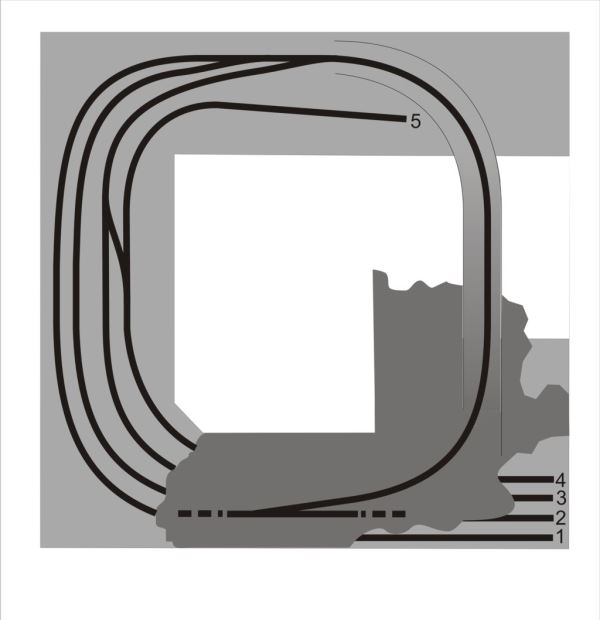

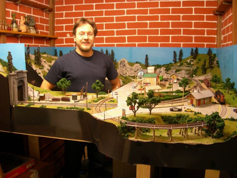

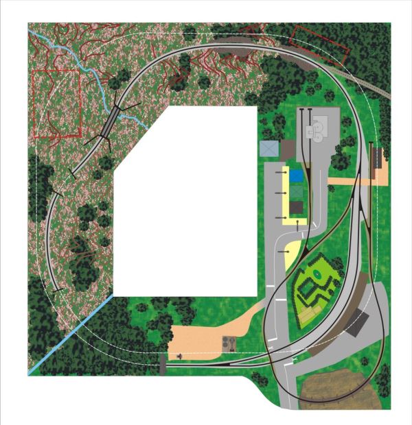

Il plastico "Danyville subdivision" ha dimensioni di 2,5 x 2,4 metri, è in scala HO e si sviluppa a parete con spazio centrale per l'operatore.

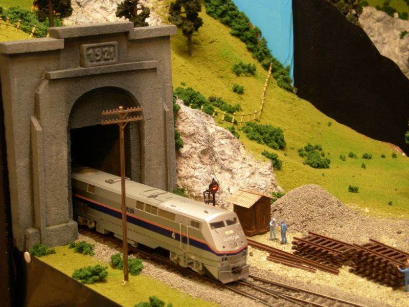

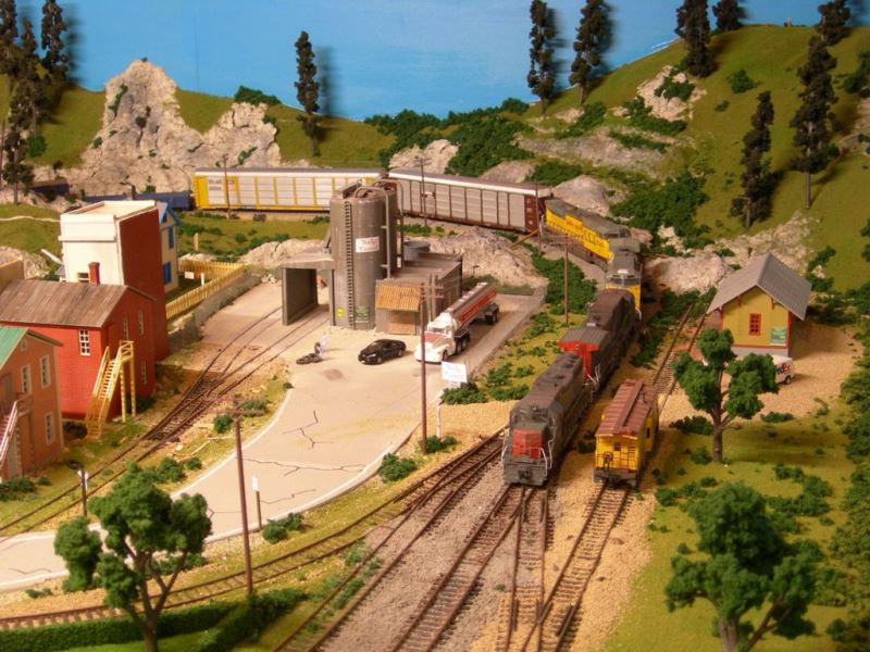

La linea si ispira a quella del Moffat ai tempi d'oggi, con sviluppo in rampa fino al paese di Danyville (in onore alla moglie Danila) dove è sito un piccolo raccordo industriale con magazzino e cementificio.

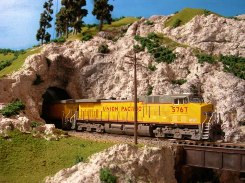

Da qui la linea imbocca l'imponente portale del tunnel di valico (ispirato al portale est del tunnel del Moffat) e nascosta dalla montagna, discende al punto di partenza; in pratica possiamo considerare il tracciato come un doppio anello concentrico.
Il tracciato e il fascio nascosto.

Nella parte nascosta del percorso si dirama il binario che conduce al polmone fornito di cinque binari tronchi di media lunghezza, sufficienti per convogli al massimo di 20-25 carri.
Il fascio si sviluppa al di sotto del plastico vero e proprio ed impegna i rotabili ad una serie di rampe degne di una cremagliera, ma affrontate senza esitazioni dai potenti modelli americani!

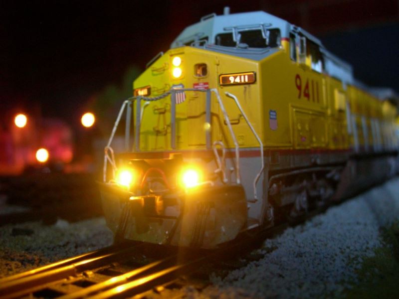

Esiste un impianto di illuminazione con lampioni e microlampadine per le sessioni operative… notturne!
utti i modelli sono alimentati in analogico e grazie ai due trasformatori indipendenti installati si possono effettuare operazioni di inversione di marcia sul cappio presente a Danyville.
Uno scatto… notturno!

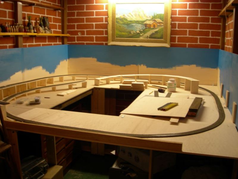

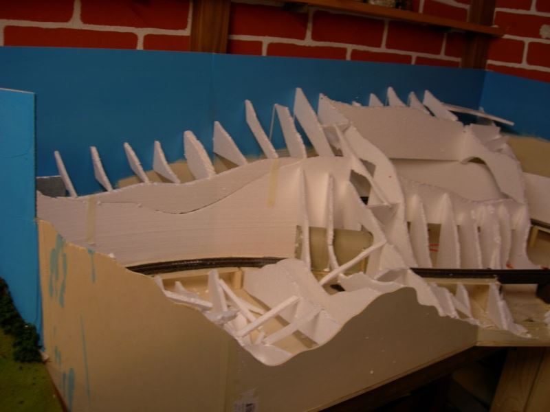

La sua costruzione ha avuto inizio a maggio 2007 e circa nove mesi dopo il plastico poteva considerarsi terminato, ovvero, presentabile: un vero plastico non è mai finito.
Foto del TELAIO e della STRUTTURA.

I materiali impiagati sono i classici: legno, polistirolo, e cartapesta per le rocce.

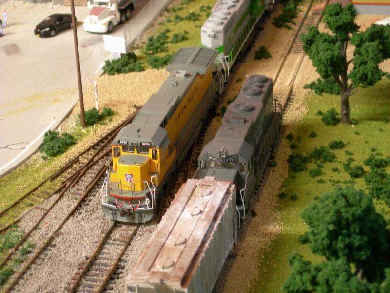

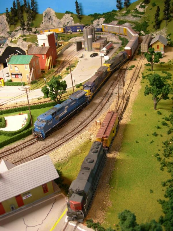

Il traffico prevede treni intermodali con trasporto container su due piani, convogli per il trasporto del carbone, convogli misti (che talvolta manovrano i carri per il raccordo industriale di Danyville) e passeggeri a lunga distanza.
Le compagnie sono molteplici, ma principalmente: Union Pacific, Burlington Northern Santa Fe, CSX, Norfolk Southern, Amtrak.

La stazione e il raccordo.

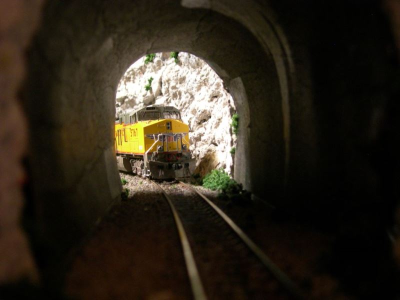

Il tunnel di valico.
Danyville Subdivision
In galleria.
