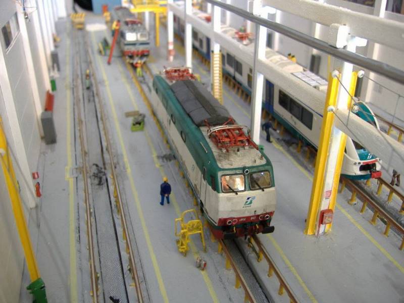

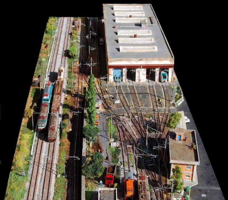

Da qui è partita l'idea che mi ha portato ad iniziare i lavori di un capannone locomotive V.O.M.C. (Visita Officine Manutenzione Corrente) composto da 4 binari completi di fosse di visita illuminate.
Il capannone risulta lungo 1 metro e largo circa 40 cm.

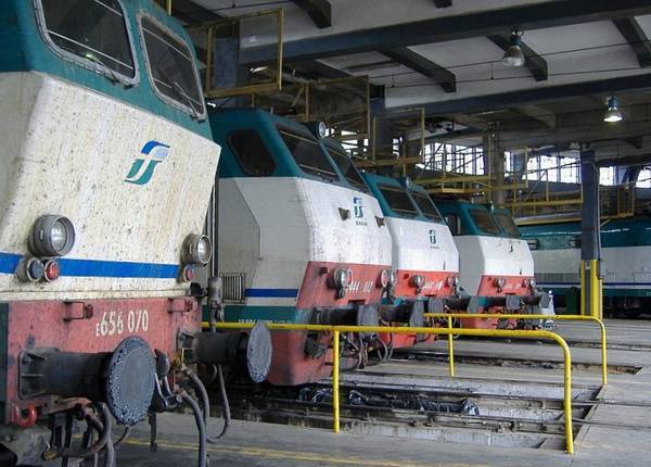

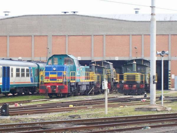

Per la sua realizzazione, mi sono ispirato a quello presente a Roma San Lorenzo.
Eccolo in alcuni scatti.
Parata di locomotive nella Rotonda di Roma S. Lorenzo.

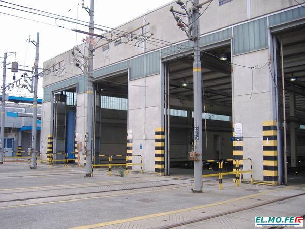

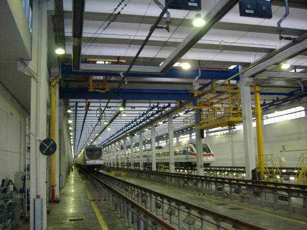

Interno M.A.V. Roma San Lorenzo.
V.O.M.C.
V.O.M.C.
Ingresso di uno dei due M.A.V. di Roma San Lorenzo.

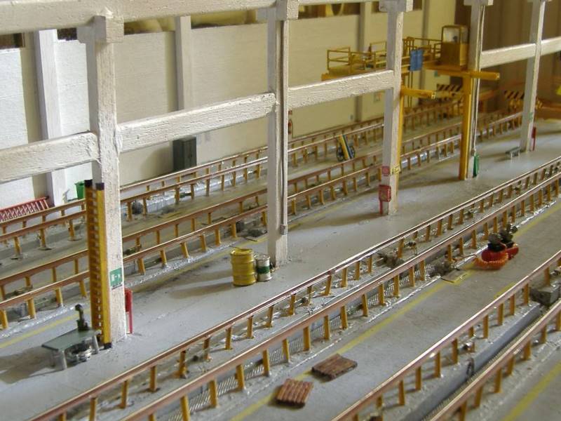

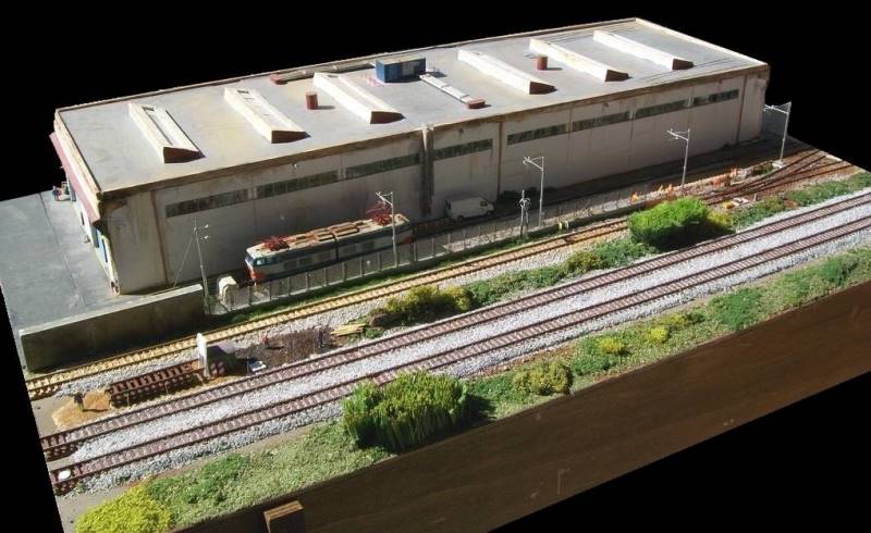

Il capannone è stato realizzato con vari materiali, compensato, listelli di legno, cartoncino, forex, plasticard ed altri.

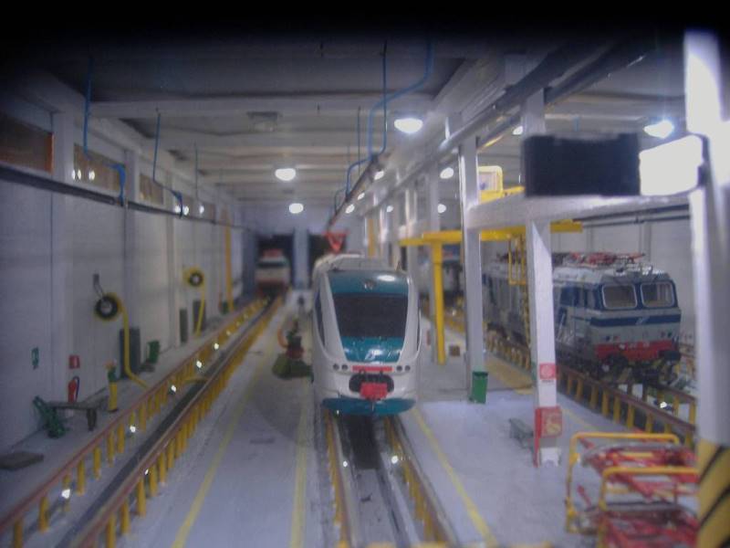

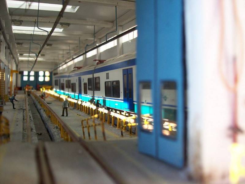

La realizzazione delle fosse di visita è stata la più impegnativa, in quanto le rotaie sono state saldate direttamente su tondini di rame.
Particolari delle "fosse di visita".
V.O.M.C.
V.O.M.C.
V.O.M.C.
V.O.M.C.

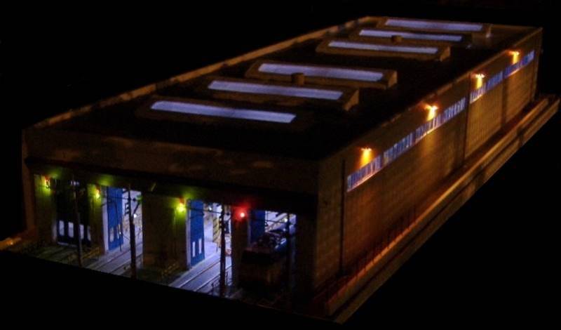

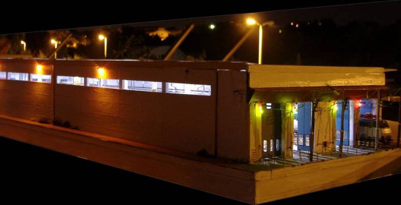

All'interno delle fosse ho inserito anche l'illuminazione, per un totale di 100 led e tutta la struttura è illuminata, sia internamente che esternamente.
Veduta notturna del capannone locomotive V.O.M.C.

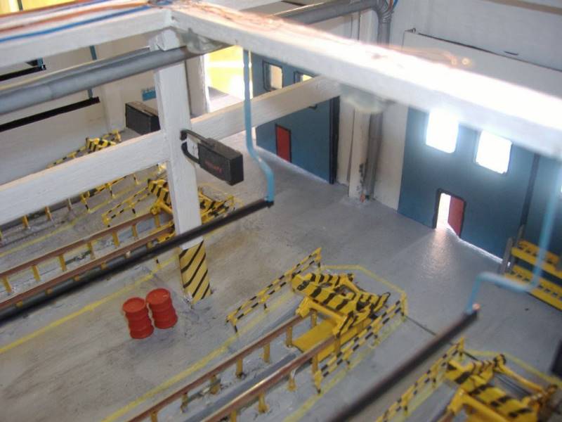

I particolari all'interno non mancano, con tante scenette, accessori etc.
Tra i particolari possiamo vedere i fioretti, la scaletta di servizio, il ponte gru…

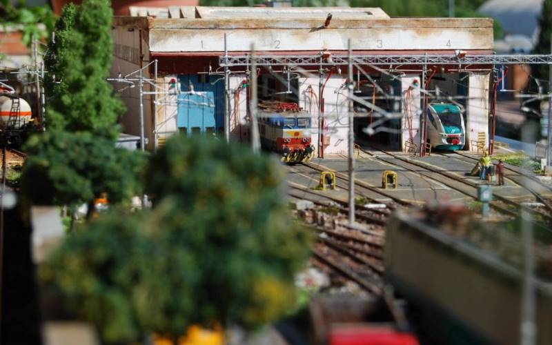

La struttura si colloca alla fine degli anni '80 fino ad arrivare ai giorni nostri.
Questo capannone è stato inserito su due moduli, a norma FIMF, del Gruppo Fermodellistico Tartaruga di cui faccio parte (foto [I]).

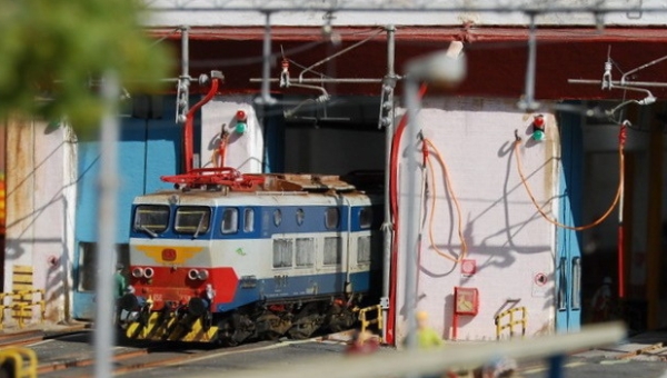

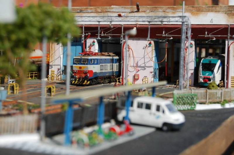

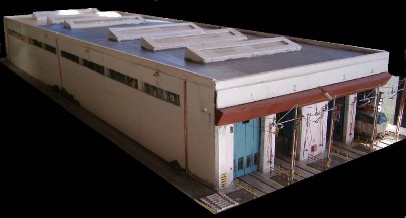

Ecco, infine, un paio di scatti che riprendono l'ingresso del V.O.M.C.
V.O.M.C.
V.O.M.C.
V.O.M.C.
V.O.M.C.
