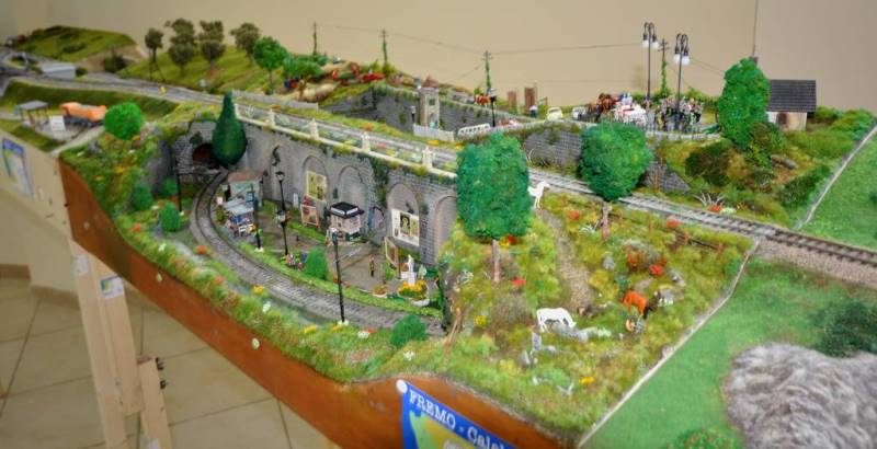

Come anticipato il modulo con testate a norma FREMO è costituito da una base di legno compensato da 1 cm di spessore, lunga 1 mt e profonda 0,50 mt, munita di testate FREMO profilo B96.
Su di essa l'ambientazione si sviluppa su tre livelli fondamentali.

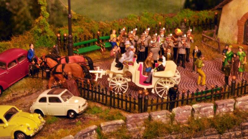

Al livello superiore vengono riprodotte due scene tipiche dei paesini caratteristici del sud Italia.
La prima riguarda un tipico matrimonio di paese… W gli sposi!!!
Borgo Pendomaldi
Borgo Pendomaldi

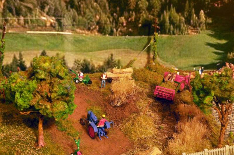

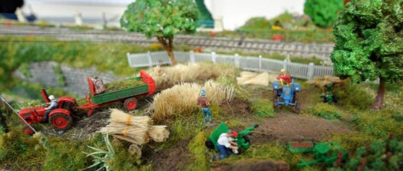

La seconda, la vita lavorativa nei campi. Entrambe sono state ricreate nei minimi particolari…

Un'ulteriore testimonianza di una… scena bucolica della vita nei campi…

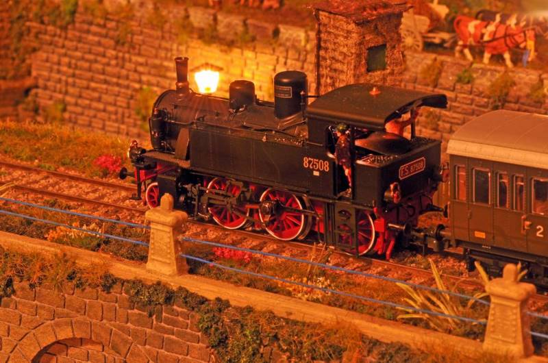

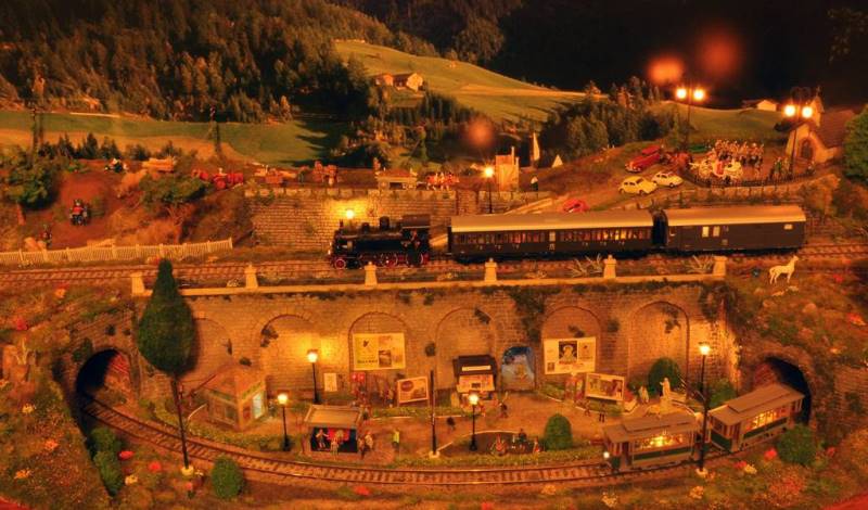

Il livello centrale è costituito dalla linea ferroviaria, a semplice binario che, con il proprio rilevato, divide in due parti il borgo.
Qui potete osservare un breve convoglio al traino della 875.08 in transito lungo la linea ferroviaria che occupa la parte centrale del Plastirama.
Borgo Pendomaldi
Borgo Pendomaldi
Particolare della 875.08: si noti l'allestimento interno della cabina ed il chiarore che fuoriesce dalla bocca del forno…
Borgo Pendomaldi
Borgo Pendomaldi
Il binario utilizzato è un flessibile Tillig cod. 83 con massicciata Woodland Scenics.

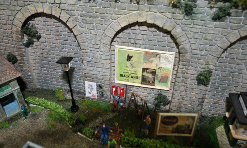

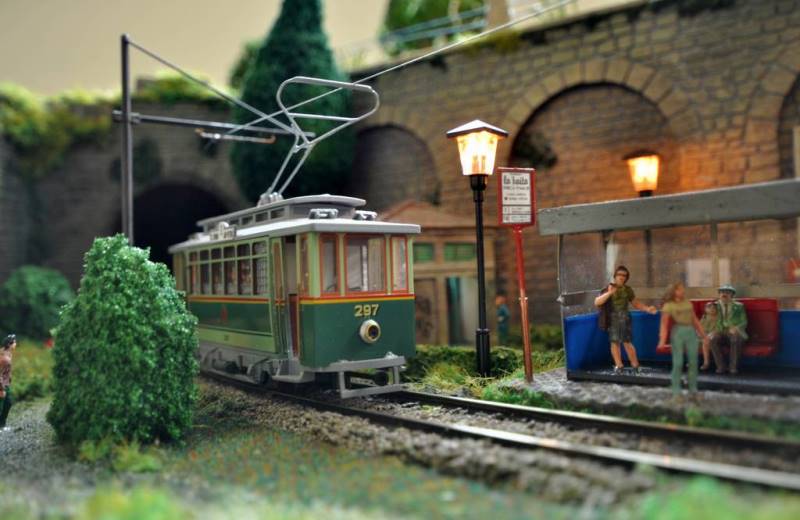

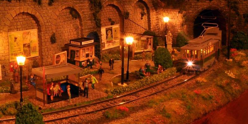

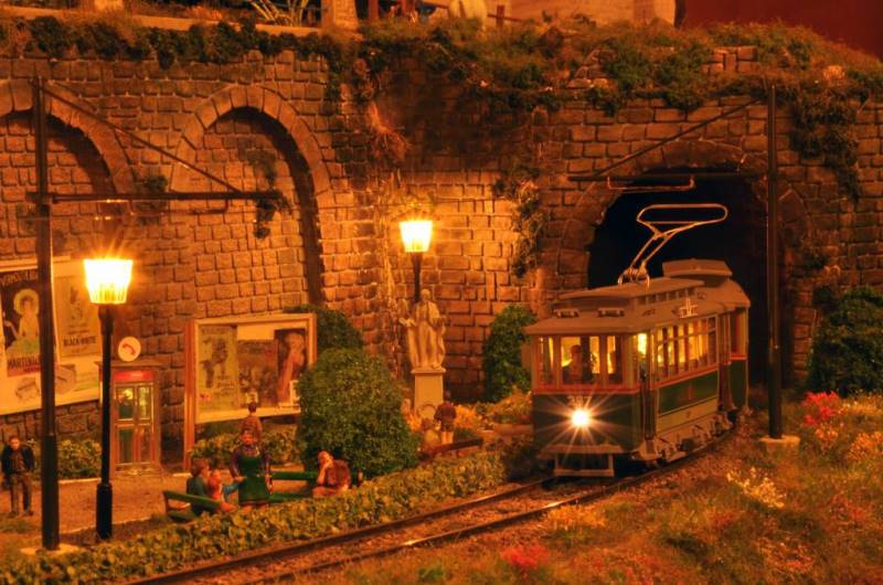

Il livello inferiore è stato realizzato con lo scopo preciso di ambientare l'automotrice tramviara della rete urbana di Roma riprodotta dalla austriaca Halling.
Non a caso, la scena riproduce una tipica tranvia suburbana al servizio degli abitanti del piccolo borgo…
Borgo Pendomaldi
Borgo Pendomaldi
All'interno di essa tutto è autocostruito, dalla pensilina della fermata alle siepi e alle bordure delle aiuole, compresa la piccola altalena.

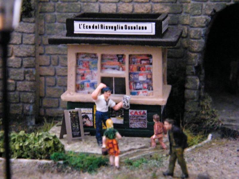

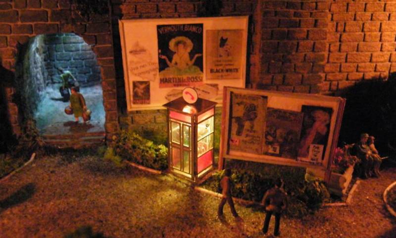

L'edicola è invece un kit commerciale, arricchito con le riproduzioni delle riviste in vendita.
Borgo Pendomaldi
Borgo Pendomaldi
Il fabbricato con i bagni pubblici è una riproduzione in resina dell'artigiano tropeano Davide Godano.

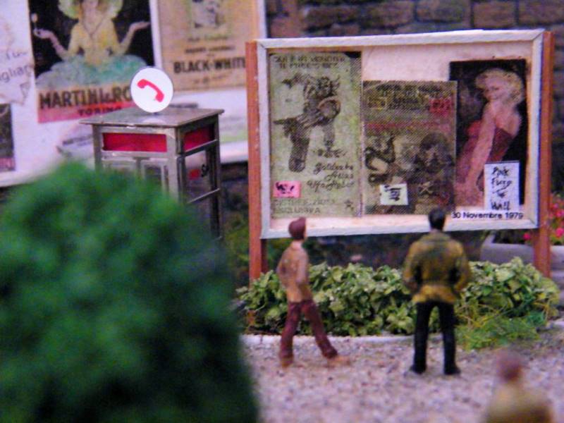

Una cabina telefonica, una statua e numerosi cartelloni pubblicitari completano l'arredo urbano.

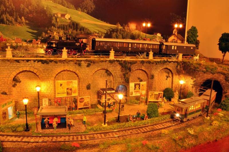

Nella foto successiva, una Elettromotrice Halling è in arrivo alla fermata del Borgo Pendomaldi.

Si noti come la mia passione per la musica dei Pink Floyd abbia notevolmente influenzato la "cartellonistica pubblicitaria" esposta…

Tutti gli alberi sono autocostruiti utilizzando del filo di rame stagnato e verniciato, ad imitazione del tronco e della spugna miscelata ad acqua e triturata in un frullatore per riprodurre la chioma.
Le erbe selvatiche sono state incollate al modulo su una base di terra frullata e ridotta in polvere.
L'effetto erba ritta sul terreno si è ottenuto posizionandola con tanta pazienza, centimetro dopo centimetro con una pinzetta e soffiandola a fiato.
Le agavi sono state ricavate da spine di una finta pianta grassa, modellate con l'asciugacapelli e dipinte con la giusta tonalità di colore dopo averle sottoposte ad una spruzzata di fondo opaco.

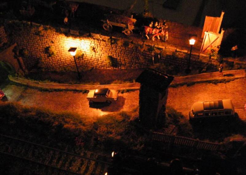

Tutti i fabbricati ed i modelli sono dotati d'illuminazione interna così come le strade sono arricchite dalla presenza di numerosi lampioni della Auhagen.

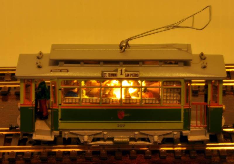

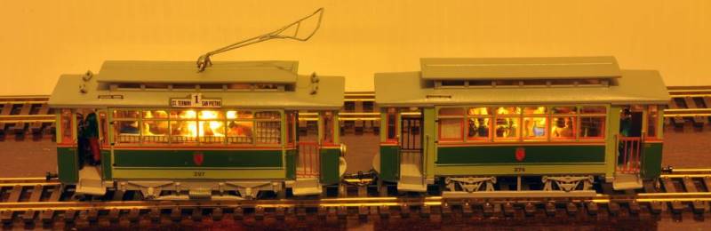

Un capitolo a parte, invece, riguarda l'elaborazione della piccola Halling, la cui elaborazione sarà oggetto di futura trattazione.
Vi basti pensare che al suo interno trovano posto, oltre al tranviere, ben 11 viaggiatori, un decoder sound Zimo di Portigliatti, l'illuminazione interna ed i fanali di testata a LED.
Borgo Pendomaldi
Borgo Pendomaldi
Eccola in una inquadratura ravvicinata.
