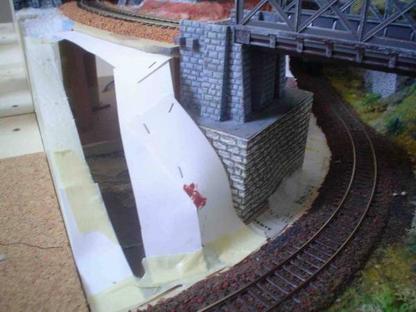

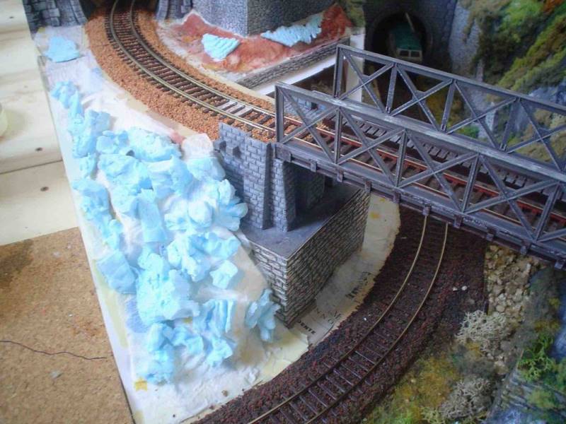

Realizzazione della base, in questo caso realizzata con del semplice cartoncino.
La base
La base

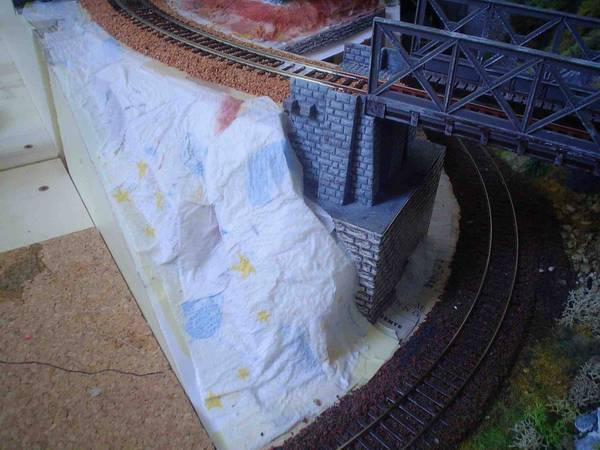

La base viene ricoperta con uno strato di carta da cucina utilizzando la consueta miscela di acqua e vinavil al 50%.
La base
La base

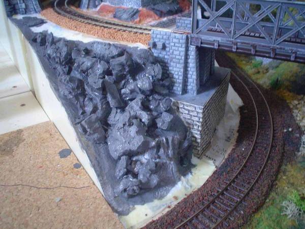

I vari pezzetti di polistirolo ad alta densità, vengono incollati sulla base.
La base
La base

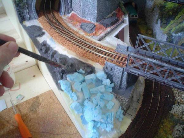

Il tutto viene colorato con un fondo di acrilico color grigio ottenuto mischiando il bianco ed il nero.
Colorazione
Colorazione
Una volta effettuata la colorazione di base, lasciar asciugare il tutto.
Colorazione
Colorazione

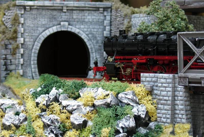

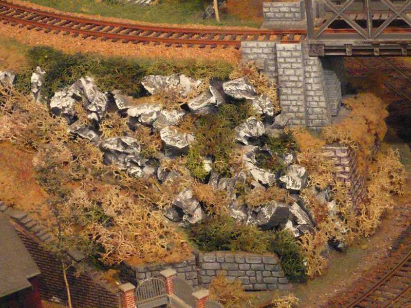

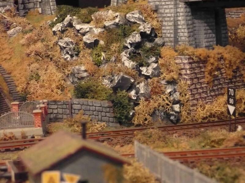

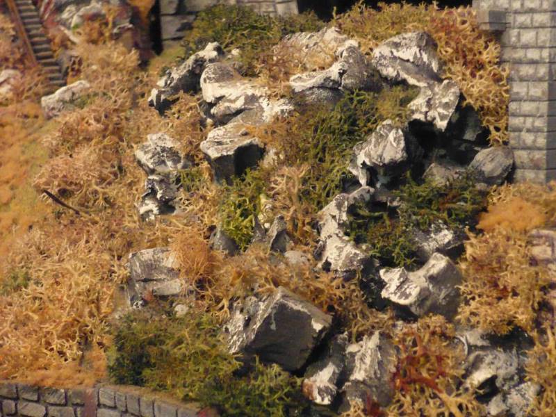

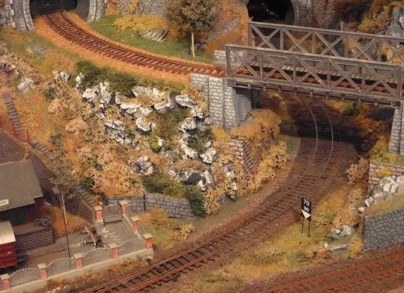

Alcune immagini del lavoro ultimato:
Lavoro ultimato
Lavoro ultimato
Lavoro ultimato
Lavoro ultimato
Lavoro ultimato
Lavoro ultimato

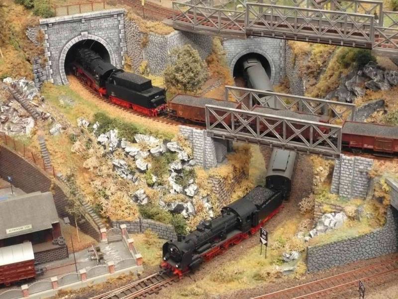

Nella "valle incantata" la "magia" dei treni rende il tutto ancora più realistico…
