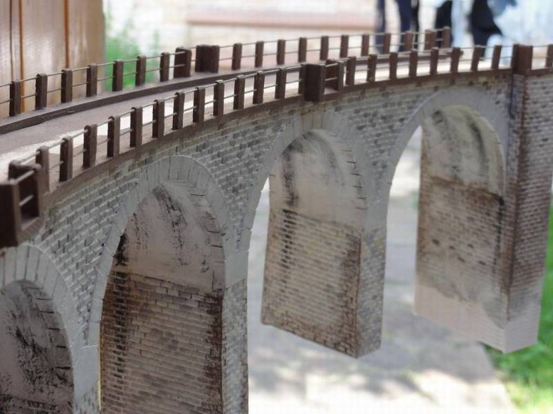

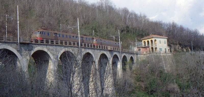

L'ispirazione per questo lavoro modellistico, l'ho avuta da questo bellissimo ponte (viadotto "Le svolte" - PT).
Viadotto in curva
Viadotto in curva
Naturalmente, alla mia opera, ho dato lo stesso nome.
Non posso dire di averlo riprodotto fedelmente, ma di certo "le svolte" mi hanno dato un grosso spunto!

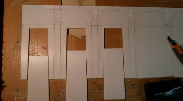

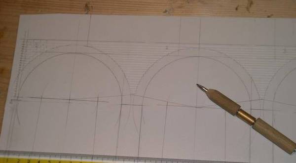

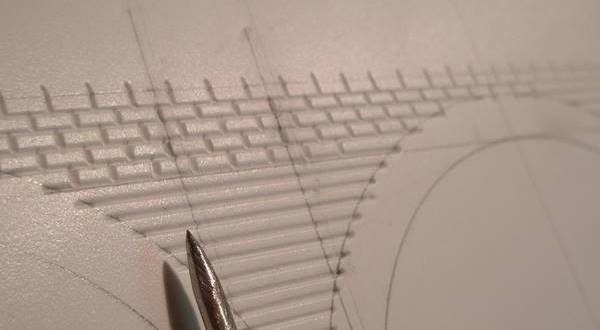

Il punto di partenza è il disegno e la lavorazione delle pietre incise con una punta in ferro.

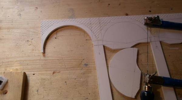

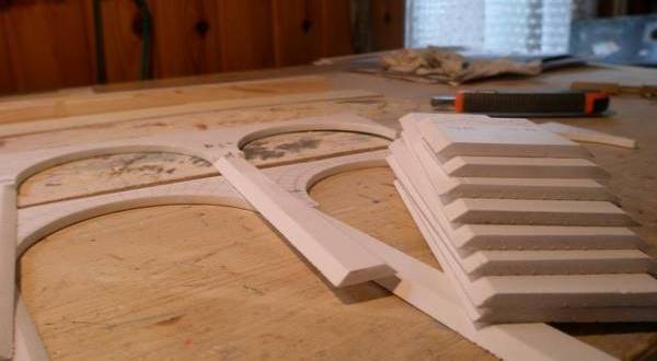

I tagli vengono effettuati con un cutter nei punti diritti e con un seghetto da trafori nei punti curvi.

Gli smussi 45° (abbondanti) delle facce dei piloni li ho realizzati col taglierino e lisciati con carta a vetro grossa e poi fine.

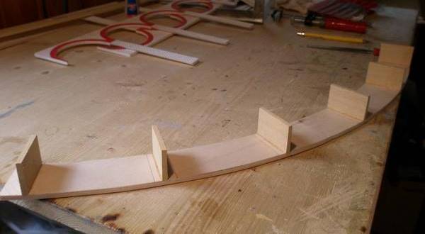

La "carreggiata" è invece in compensato da 5 mm.

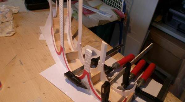

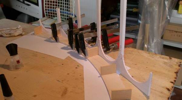

La fase dell'incollaggio.
Viadotto in curva
Viadotto in curva
Viadotto in curva
Viadotto in curva

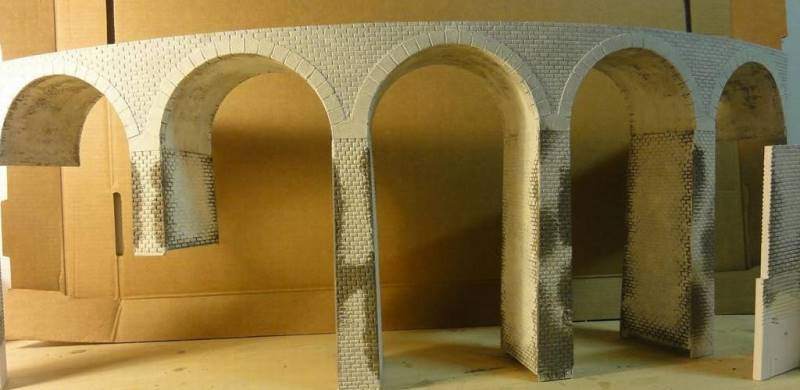

Il viadotto prende forma.

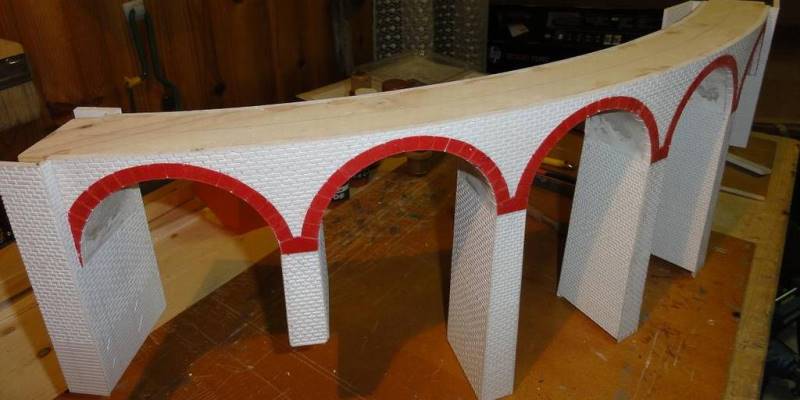

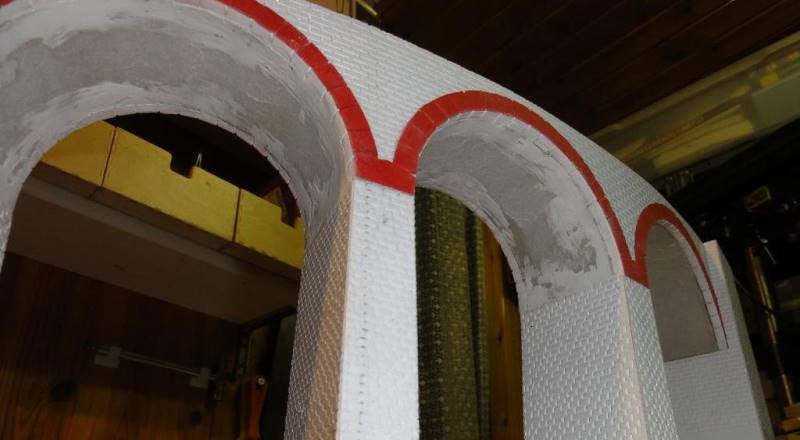

Le volte interne del ponte, non sono in forex ma in cartoncino, che è la più modellabile delle soluzioni.
Viadotto in curva
Viadotto in curva

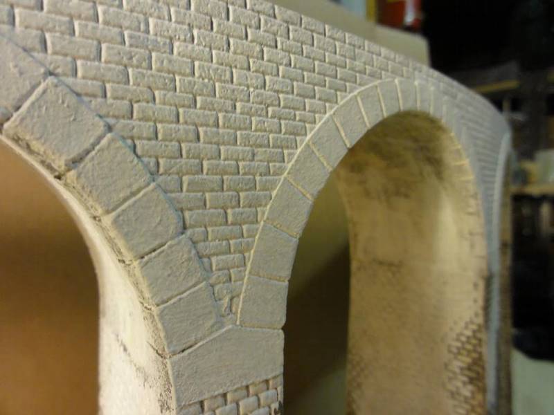

Tutti i colori utilizzati sono acrilici ad acqua da decoupage.
Viadotto in curva
Viadotto in curva
Nel frattempo vengono realizzate le prime sporcature.
Viadotto in curva
Viadotto in curva

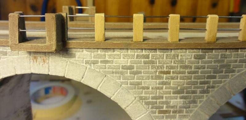

I supporti della ringhiera sono realizzati in stelo di noce dello spessore di 1mm.
Viadotto in curva
Viadotto in curva
La ringhiera è invece realizzata con del filo in acciaio del diametro di 0,3mm.

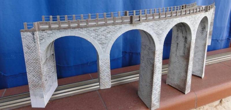

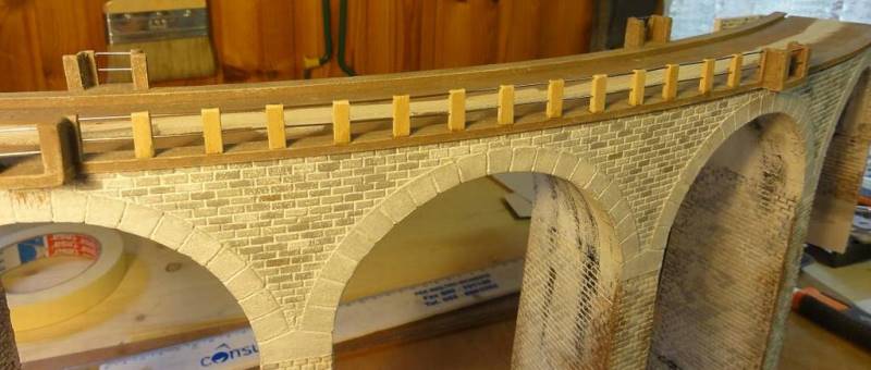

Un'adeguata colorazione e sporcatura, da all'opera il necessario realismo.
Viadotto in curva
Viadotto in curva

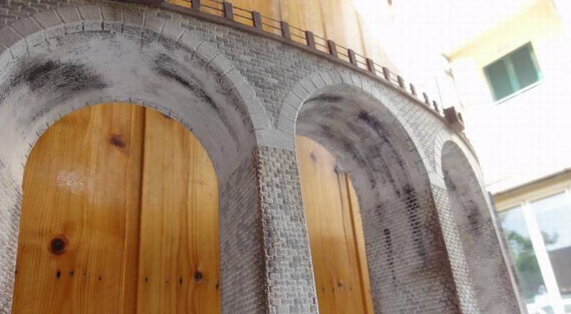

Come nel viadotto "Le svolte" le muffe e l'umidità la fanno da padrona…
Viadotto in curva
Viadotto in curva
Il viadotto ultimato.
Viadotto in curva
Viadotto in curva
