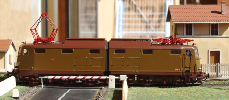

Carissimi lettori, in questa Fotoguida vi illustro brevemente le fasi relative alla modifica di un modello della ROCO in una storica E.636.002.

La mia scelta è caduta sulla motrice storica E.636.002 di cui in rete esiste una ampia documentazione di cui mi sono avvalso anche in funzione del modello in mio possesso simile alla storica.

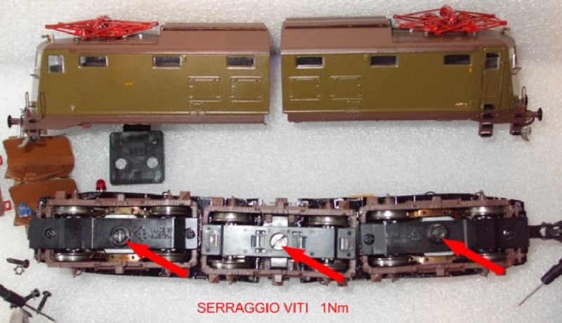

- Smontare integralmente la motrice, dividendo le parti tra: carrozzeria, meccaniche, elettriche.
- Smontare il treno di ingranaggi carrello, lavarlo con petrolio bianco usando il pennello per rimuovere il grasso, asciugare soffiando aria sui pezzi, rimontare lubrificando con RheolubeTM 374 quanto basta senza fare pastoni di grasso.
Rimontando il tutto tarate le viti poste sotto i carrelli motore a 1 Nm (in pratica fermatevi appena si ha cenno di un minimo sforzo, potrebbero sembrare lasche, non lo sono affatto gli effetti li vedrete sulla rumorosità in marcia e fluidità).

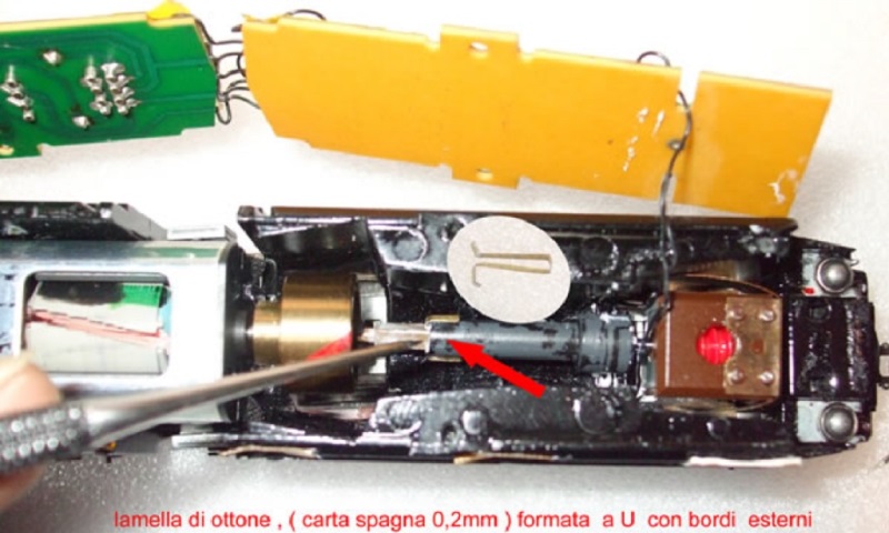

Trasmissione.
Procuratevi una lamella di carta spagna o piattina di ottone o materiale tenero di metallo spessore 0,2mm piegatela come da foto ed inseritela nell'albero telescopico di trasmissione.
Aiutatevi con una lacrima di grasso cosi facendo riducete le tolleranze di gioco sull'asse durante la rotazione, le tolleranze producono rumore dato dalle vibrazioni specie quando lavora non in asse.
Rispettate la posizione dell'asse gommato (consigliato) interno al carrello.

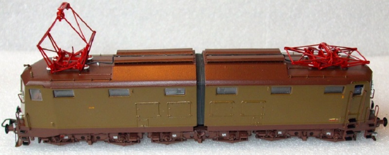

Carrozzeria.
Avete sezionato la motrice, prendete le 2 semicasse e guardatele bene, fatele vostre nella testa, se vedete graffi o segni potete rimuoverle con apposito stucco.

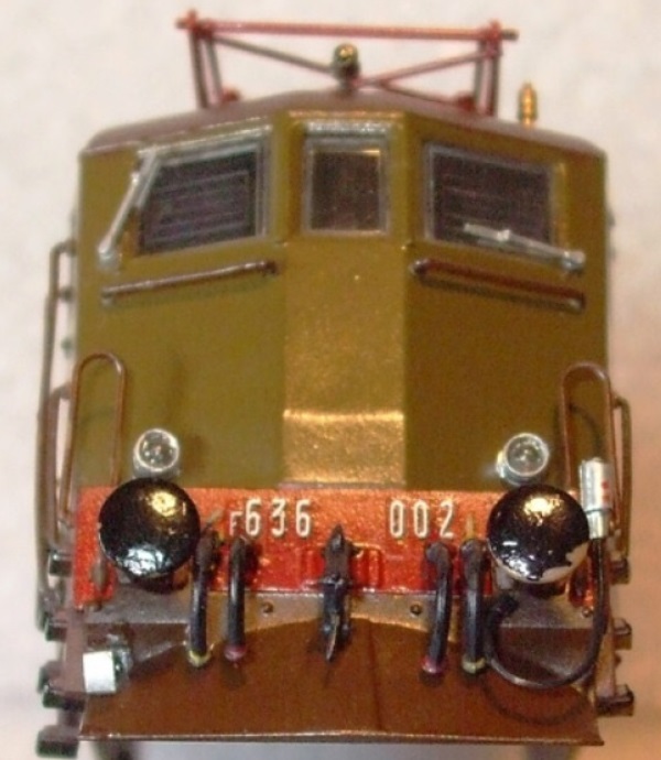

Con una punta da 0,3 mm e successivamente con 0,5 usando un trapano da polso, praticate un foro in corrispondenza dell'asse motore di ciascun tergicristallo, alla fine li monterete a verniciatura completata.

Preparate bene il colore, suggerisco di fare delle prove su un pezzo di plastica per valutare il rendimento.
Attenetevi ai consigli del produttore, se il caso diluite e tarate la pressione, io ho usato 0,2 bar con il badger ad ago fino.
Prima passata in colore chiaro, poi mascherate con nastro carta aiutandovi con l'Humbrol MASK nei punti critici.
Questo è un passaggio delicatissimo e se sbava non sempre è facile rimediare.
Successivamente potete passare il secondo colore, quello scuro.
E.636.002
E.636.002
Lasciate asciugare almeno 24 ore, mascherate nuovamente il pancone e fatelo in rosso secondo specifiche RAL FS colori; le tabelle le trovate in rete.
È importante non avere fretta nel finire il modello.

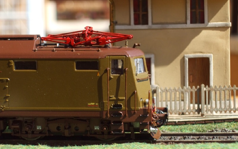

Decals.
Da diverse foto del modello originale vedete cosa vi necessita, preparate le decals usando le apposite soluzioni di ammorbidimento o acqua con una goccia di brillantante per lavastoviglie.
Applicatele sulla carrozzeria precedentemente lavata con acqua e sapone di Marsiglia liquido.
Lasciate asciugare per almeno 24 ore.
La carrozzeria è preferibile sia fresca in quanto il calore fa evaporare rapidamente la parte liquida rendendo difficoltoso il posizionamento delle lettere ed inoltre potrebbe lasciare aloni.

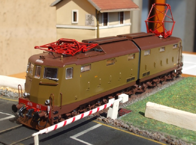

Concludo sperando di essere stato esaustivo nella descrizione.
