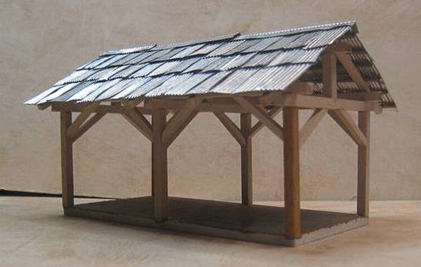

Nel primo caso, Claudio Torreggiani, ha realizzato la tettoia di un vecchio magazzino caratterizzata appunto da una lamiera vecchio stile.

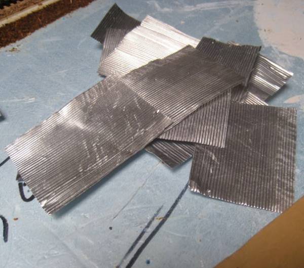

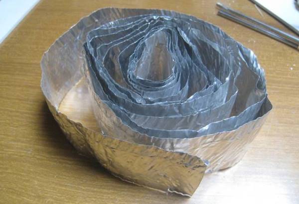

Per riprodurre le lamiere, Claudio ha preso della stagnola recuperata da un vecchio cavo Telecom, la sua schermatura si lavora in modo eccellente.
Tetto in lamiere
Tetto in lamiere

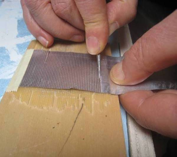

Per fare le lamiere ondulate, ha usato un pezzo di compensato e vi ha incollato sopra degli spaghetti numero 2 (diametro 2mm), addossati uno con l'altro.
Con un punteruolo arrotondato, onde evitare di tagliare il materiale, ha inciso le righe che formano le caratteristiche onduline.

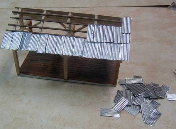

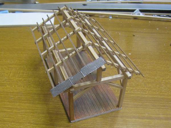

Infine le ha tagliate nella misura adeguata e le ha incollate una da una.
Tetto in lamiere
Tetto in lamiere
Tetto in lamiere
Tetto in lamiere
Tetto in lamiere
Tetto in lamiere

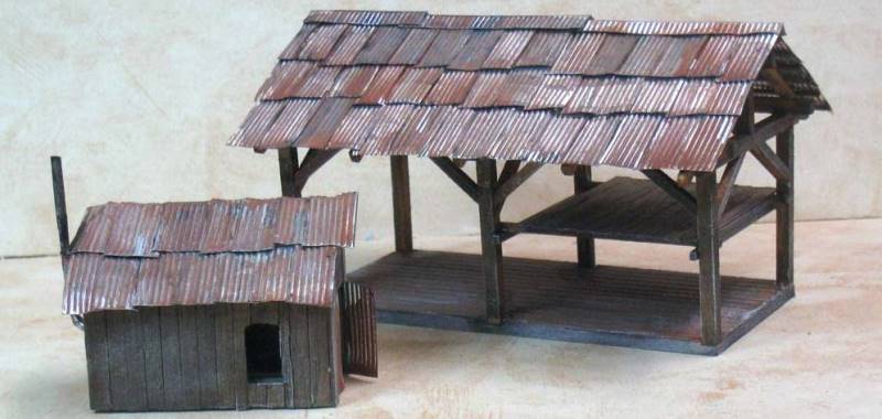

Per conferire maggior realismo, Claudio ha poi invecchiato il vecchio magazzino ed aggiunto una piccola baracca, la cui tettoia, è stata realizzata con la medesima tecnica.
Tetto in lamiere
Tetto in lamiere

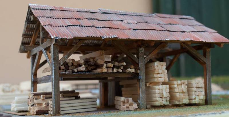

Possiamo vedere l’effetto finale del lavoro, nel suo modulo GAS TT "la vecchia segheria".
Tetto in lamiere
Tetto in lamiere

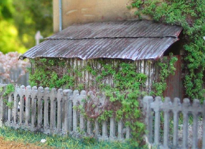

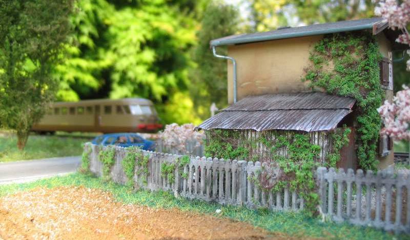

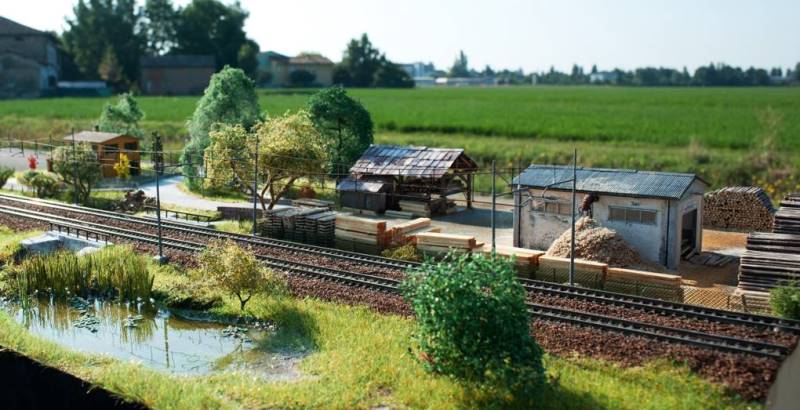

Analogo procedimento, è stato utilizzato da Mario Scuderi del Club Modellismo Pavese, per realizzare un casello ferroviario che trova collocazione nel famoso diorama in scala H0, "La risaia".
Tetto in lamiere
Tetto in lamiere
Cambia la misura dello spaghetto, ma rimane il valido sistema economico per realizzare lamiere ondulate o lastroni ondulati in eternit che per fortuna, sui nostri plastici, non hanno alcun effetto nocivo alla salute!
Gli spaghettini si incollano uno a fianco all'altro su un pezzetto di legno e si ottiene così un "raster" a rilievo adatto per modellare i fondi di alluminio delle normali vaschette di rosticceria.
Tetto in lamiere
Tetto in lamiere
Svolte le operazioni citate in precedenza, si ottiene così una lucida e fiammante lamiera ondulata, pronta ad essere invecchiata, arrugginita ed eventualmente… ammaccata!
