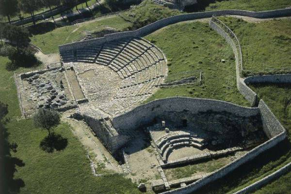

Il primo passo è stato cercare il modello adeguato ad una riduzione in scala 1:87 e la scelta è stata dettata dalle mie personali conoscenze dei teatri esistenti in Sicilia.
Il modello ideale sarebbe stato il Teatro Greco di Siracusa, ma in H0 il suo diametro sarebbe stato di circa 90 cm. troppi anche per plastici abbondanti.
Il mio plastico ha uno sviluppo ad L, lungo quasi 6 metri, ma largo 80 e con due testate da 1 metro.
Capite bene che il modello siracusano non poteva far per me.
Invece il piccolo Teatro Greco di Palazzolo Acreide, nella stessa provincia, mi è sembrato delle dimensioni giuste: diametro 36,60 m., 12 gradini alti 27 cm. e larghi 74, divisi in 9 settori.
Il tutto, tradotto in H0, significa 42,5 cm. di diametro, 23 di profondità compreso il muretto perimetrale, 4 cm. l'altezza dall'orchestra (lo spazio degli spettacoli) all'ultimo gradino.

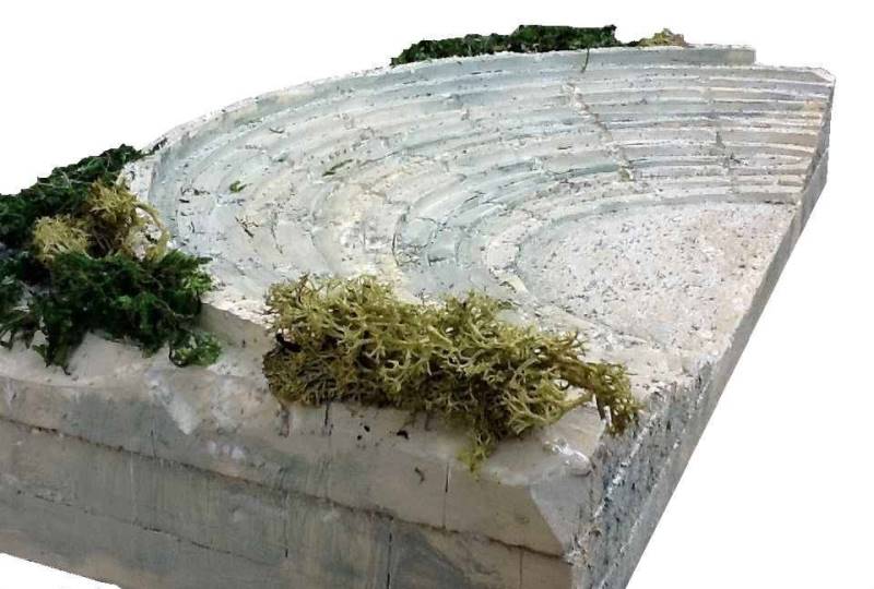

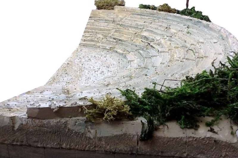

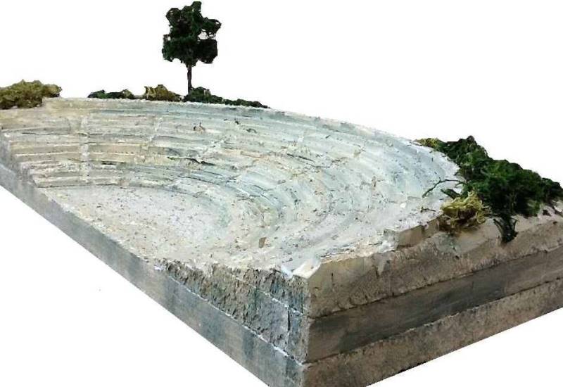

Terzo passo.
In base alle misure, ho tagliato due lastre di polistirene ed ho cominciato a lavorarle separatamente, benché dovessero andare sovrapposte, pensando che così sarebbe stato più agevole operare i tagli.
Con il compasso ho tracciato le sei semicirconferenze di ciascuna lastra ed ho iniziato ad effettuare i tagli con il cutter, seguendo ogni traccia semicircolare e tagliandone via la base per un'altezza di 3,3 mm. (qua e là approssimativi), in modo da avere alla fine 6 gradini degradanti e di uguale altezza e profondità.
Eseguiti i tagli sulla prima lastra, ho ripetuto la cosa sull'altra, ovviamente con 6 semicirconferenze di diametro immediatamente superiore.
In conclusione ho incollato una lastra sull'altra ed entrambe su una terza lastra che facesse da base.

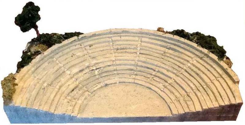

Trovata la misura della corda (nel mio caso 7,2 cm.), si riporta nove volte sull'ultimo gradino del teatro e si unisce ogni punto al centro dell'orchestra, tracciando a matita.
Adesso si tratta di realizzare le suddivisioni dei settori e i relativi gradini, meno alti degli altri.
Siccome la mia pazienza ha forti limiti, ho lasciato perdere il cutter e mi sono servito di una piccola sgorbia per incidere e formare i gradini per pressione.

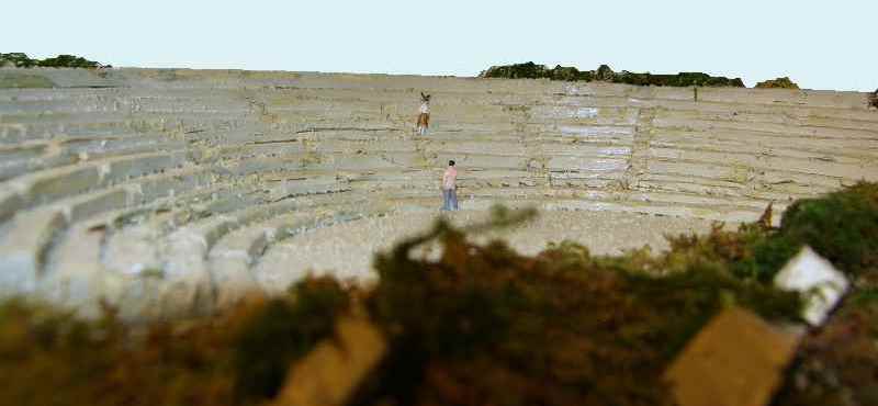

Il quinto passo è stato trovare la giusta (?) gradazione di colore, mescolando gli acrilici.
Sesto passo: stesura del colore, la parte meno impegnativa e più rilassante!
Dopo la prima mano di verde-grigio-giallo, quando ancora non era asciutta ho passato del verde pino distribuendo con le dita in modo da creare sfumatura simil muschio sulla pietra.

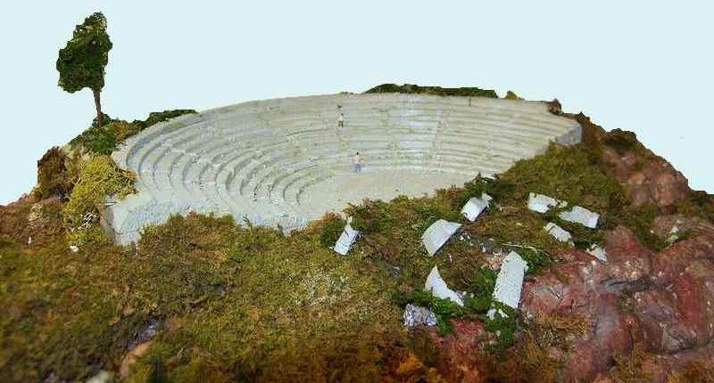

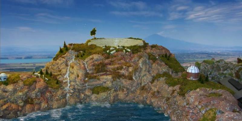

Carenza di spazi mi impediscono di realizzare tutto il resto che è visibile nella foto dell'originale.
Mi pare comunque che il risultato non sia male e per arricchire la scena ho anche aggiunto dei ruderi e dei personaggi…
Teatro greco
Teatro greco
Ed ecco la mia realizzazione, collocata nel suo posto naturale, il mio plastico! Naturalmente, in questo fotomontaggio, non potevano mancare mare ed Etna…
