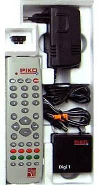

SISTEMA DIGITALE PIKO

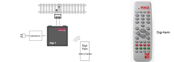

Il sistema digitale Piko di base (di produzione Uhlenbrock), quello cioè in dotazione negli start set, è composto da una centralina (Digi 1), da un trasformatore e da un un telecomando a raggi infrarossi (il Digi-fern).
A questo sistema cui si possono eventualmente aggiungere un booster (Digi 2) e un trasformatore con maggiore potenza.
Il trasformatore presente nello start set consente di comandare contemporaneamente fino a 3 locomotive.

La centralina permette di programmare fino a 99 indirizzi di locomotive, gestire direzione e velocità, accendere o spegnere le luci dei treni, gestire gli scambi elettrici digitalizzati (con appositi accessori), gestire le luci del plastico se anch'esse sono digitalizzate.
L'unica limitazione (oltre alla mancanza del display) è il fatto che con questa centralina non si possono programmare le CV, solo settare gli indirizzi sul decoder per identificare ciascuna loco.
DCC a confronto
DCC a confronto
Punti decisamente a suo favore sono la presenza di un telecomando senza fili (cosa MOLTO comoda davvero) e il prezzo davvero MOLTO contenuto.
È possibile, inoltre, comprare a parte un altro telecomando per la stessa centralina, utile per i plastici sociali e per tutti i casi in cui due persone vogliono contemporaneamente comandare due o più locomotive.

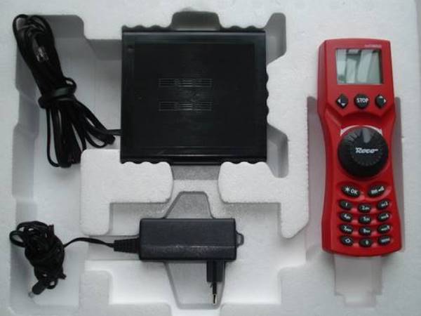

SISTEMA DIGITALE ROCO Multimaus
Il sistema della Roco, presente nei suoi start set e venduto anche a parte è sicuramente di un gradino superiore al PIKO e tra l'altro molto conosciuto nel mercato.
DCC a confronto
DCC a confronto
Anche qui sono previste due versioni del trasformatore, più o meno potente.
È possibile aggiungere booster aggiuntivi (acquistando moduli aggiuntivi) ed anche un Multimaus aggiuntivo.
Un gradino superiore alla PIKO, in quanto la presenza del display, della manopola della velocità e del verso e della possibilità di scrivere anche le CV, sicuramente ne fanno un modello per chi ha esigenze maggiori, pur volendo rimanere nel campo delle centraline "entry level" a costi contenuti.
Anche il Multimaus è facile da usare, anche se forse un pò meno "immediato" del PIKO, a causa delle sue maggiori funzioni.
Comodissimo il fatto di poter dare e salvare un nome corto della loco insieme al suo indirizzo.
Ciò è utile quando l’appassionato comincia ad avere più loco da gestire.
Tra le sue limitazioni, c'è il fatto che mentre può scrivere su tutte le CV, non le può leggere.
Rispetto alla PIKO, è collegato tramite cavo alla centralina, quindi da un certo punto di vista è meno comodo.
Il prezzo è decisamente superiore alla PIKO, ma siamo poco al di sopra dei 100 euro, con prezzi differenziati a seconda che si scelga la versione con trasformatore più o meno potente.
