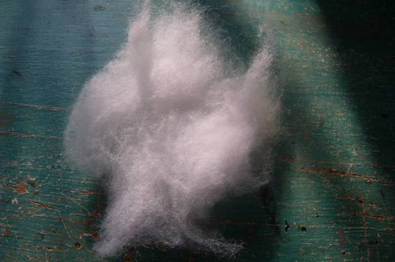

Partiamo dal materiale di base, il dacron è un'ovatta sintetica che viene spesso utilizzata per l'imbottitura di cuscini e giacche e viene venduto nelle mercerie.
Siepi e cespugli
Siepi e cespugli

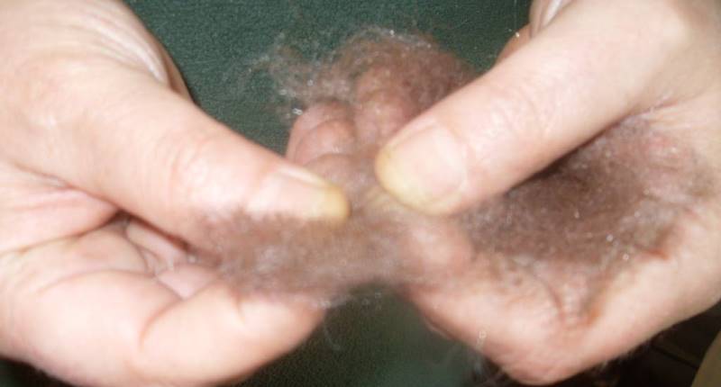

Il procedimento è molto semplice e, con l'esperienza, veloce; si prende un rettangolo di dacron e si dipana abbastanza grossolanamente.
Siepi e cespugli
Siepi e cespugli

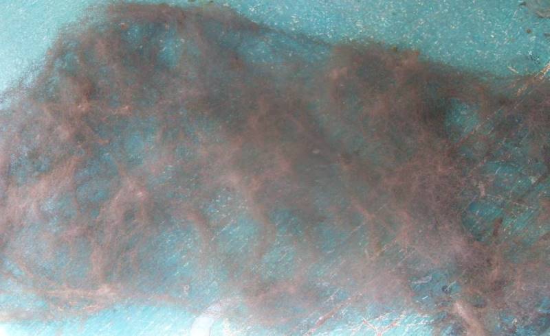

Successivamente si spruzza con vernice spray marrone opaco ambo i lati cercando di non lasciare aree incolori, è possibile colorarlo anche ad aerografo con colori acrilici ma il colore è meno coprente.
Siepi e cespugli
Siepi e cespugli

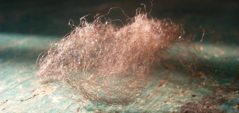

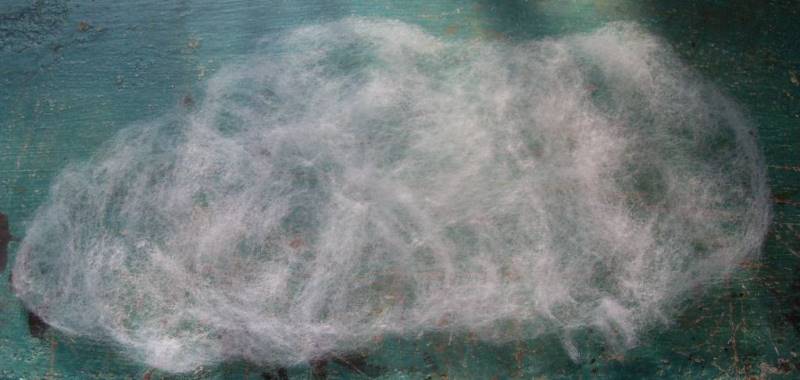

Si strappa un pezzo e si dipana ulteriormente fino ad ottenere una "nuvola".
Siepi e cespugli
Siepi e cespugli
Siepi e cespugli
Siepi e cespugli

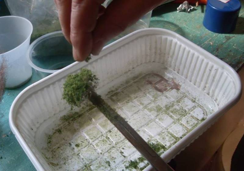

Spruzzate la "nuvola" con colla spray rimovibile e con i floccaggi di vostro gradimento cospargetelo a pioggia fino ad ottenere il cespuglio desiderato.
Siepi e cespugli
Siepi e cespugli

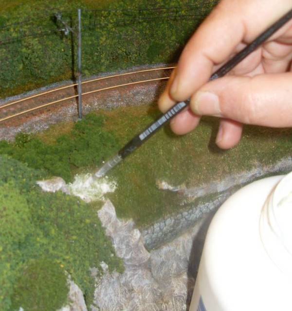

Prima del posizionamento definitivo, consiglio di dare una pennellata di onnipresente vinavil sul terreno.
Siepi e cespugli
Siepi e cespugli
Siepi e cespugli
Siepi e cespugli

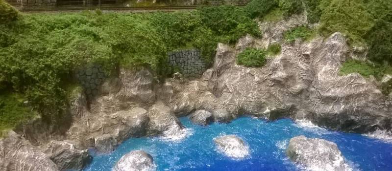

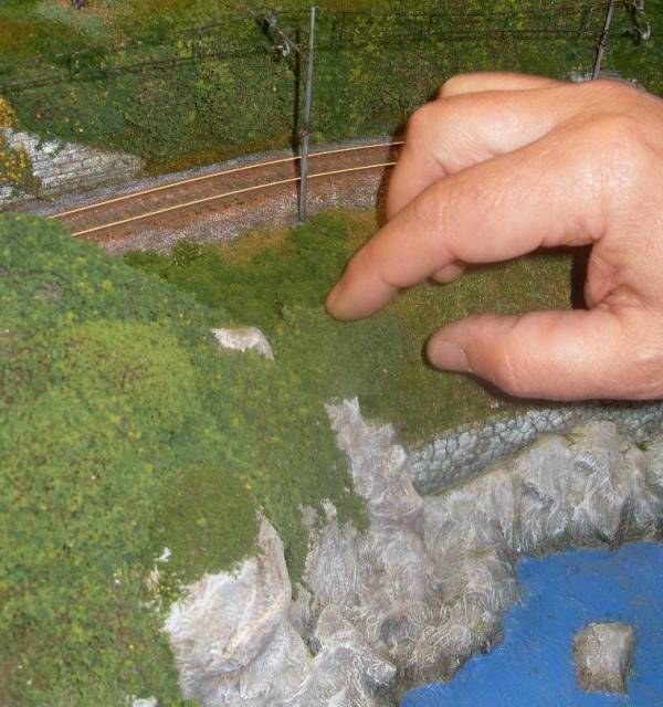

Nel caso in cui si è posizionato il cespuglio in una zona che non convince, è possibile riposizionarlo, oppure si vuole dar maggior volume, basta dare una spruzzatina di colla spray e far ricadere a pioggia il floccaggio fino ad ottenere il risultato gradito, oppure renderlo fiorito usufruendo del floccaggio colorato.
Siepi e cespugli
Siepi e cespugli

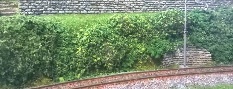

Con questa tecnica si possono creare anche i cespugli cascanti, molto realistici e spesso, nella realtà, cadenti dai muri di contenimento lungo le tratte ferroviarie.
Siepi e cespugli
Siepi e cespugli
Siepi e cespugli
Siepi e cespugli

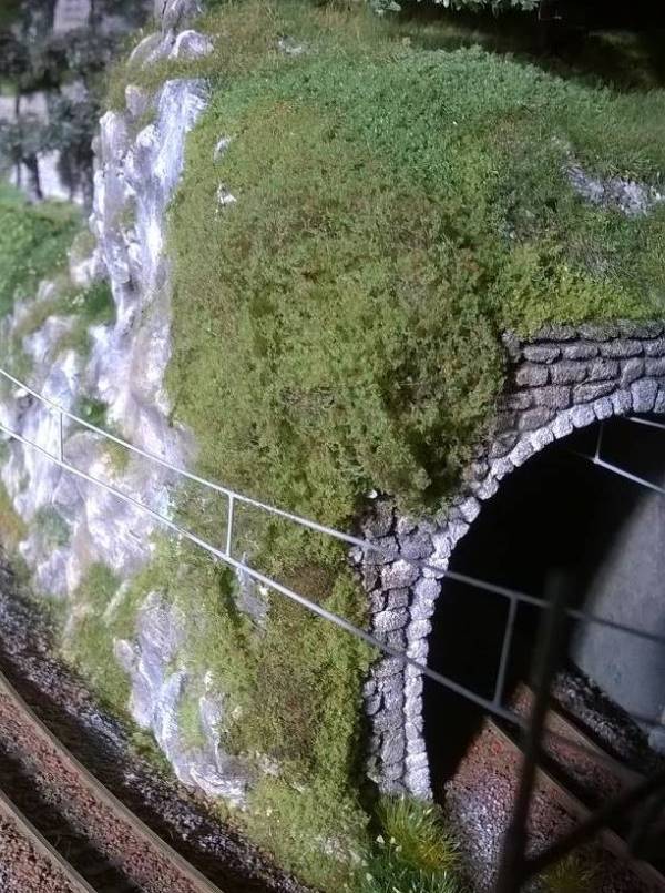

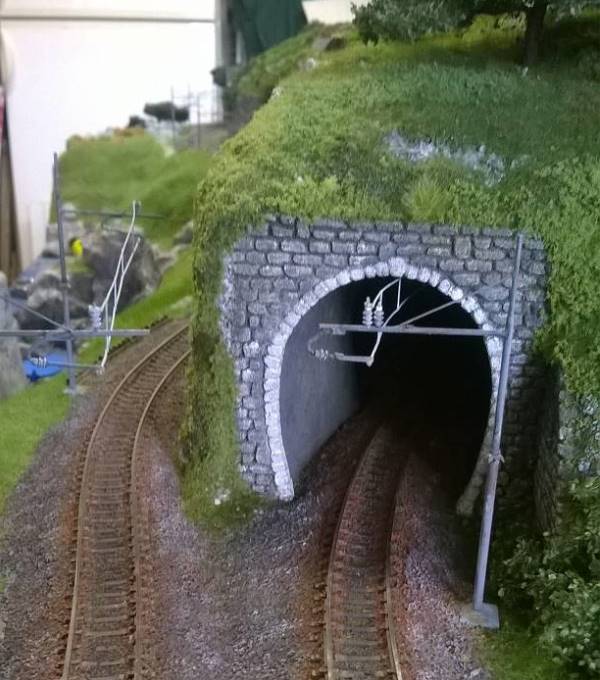

Una volta terminato di "trapiantare" cespugli, una spruzzata di bomboletta spray di trasparente acrilico, blocca la caduta dei fiocchi nel tempo.

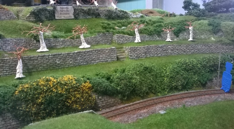

È anche possibile creare multistrati di cespugli sia in altezza che in profondità.

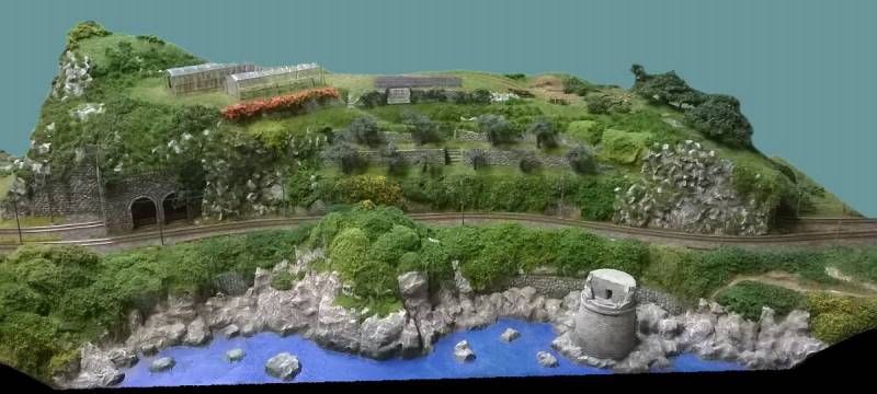

Le foto sono tratte dal modulo GAS TT "Torre Prarola"
Siepi e cespugli
Siepi e cespugli
