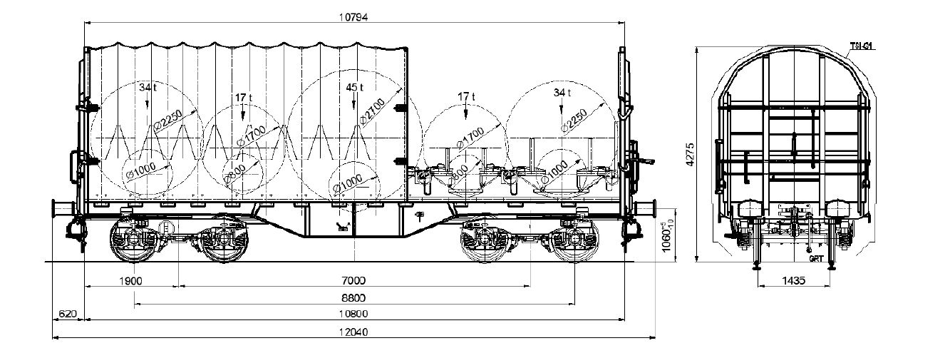

Carro speciale a carrelli, 4 assi.
Disegno quotato
Foto: railrent.com

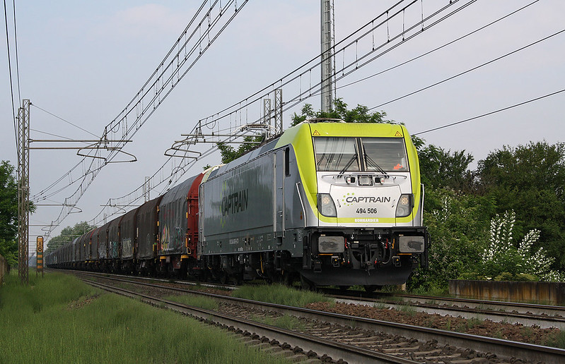

Un caso di studio particolarmente interessante è il treno MRI 60429 Torino Orbassano–Ravenna, fotografato il 1 giugno 2020.
La fotografia individua la locomotiva Captrain E494.506 e documenta una composizione nella quale sono indicati carri Shmms, Shimmns, Rils e Rilns Ermewa.
Captrain E494.506 con il treno MRI 60429 Torino Orbassano Ravenna
Captrain E494.506.
Composizione documentata: Shmms, Shimmns, Rils e Rilns Ermewa.
1 giugno 2020.
Foto: Maurizio Zanella
Nota sulla composizione
La presenza delle tipologie indicate è documentata dalla fonte fotografica; l'ordine esatto di tutti i carri deve invece essere ricostruito soltanto se le fotografie disponibili lo permettono.

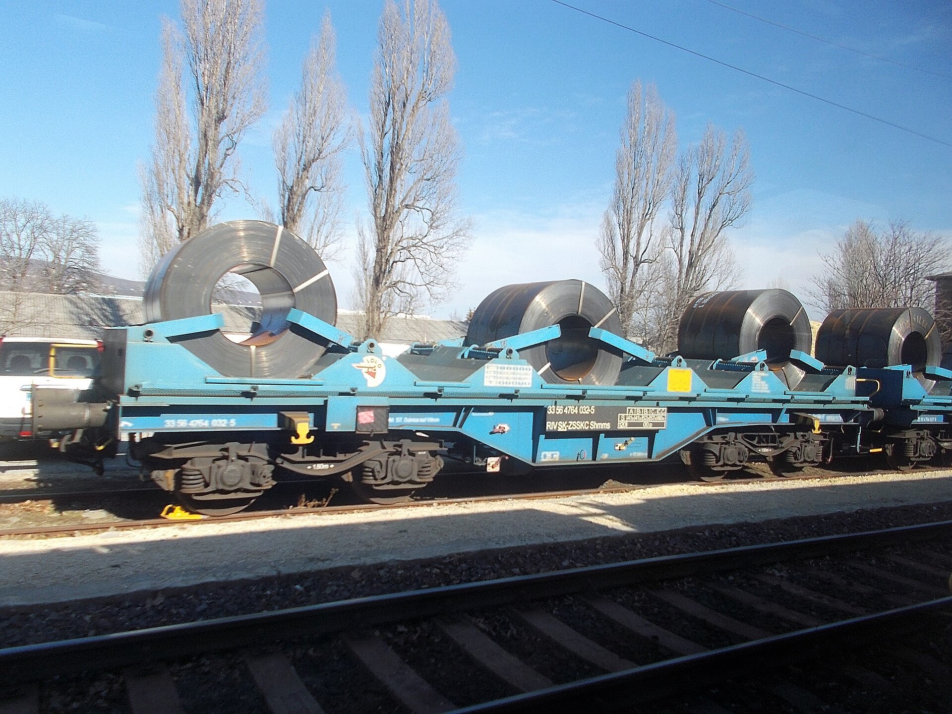

Carro Shmms 33 56 4764 032-5
Fotografato a Budaörs nel 2019.
Foto: Globetrotter19

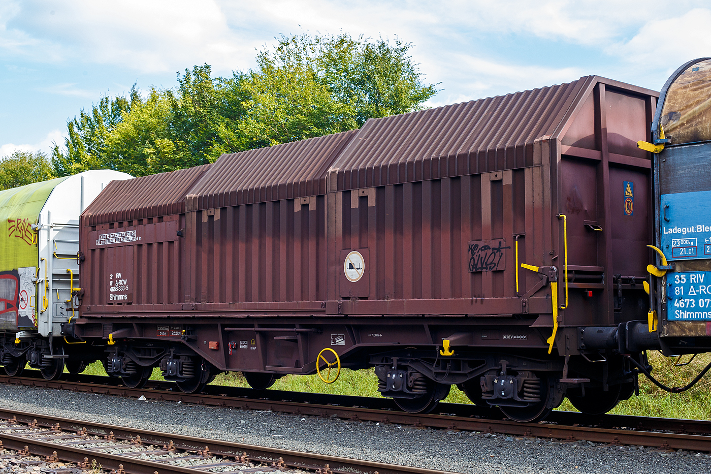

Shimmns con cofani telescopici
Shimmns – Tipo 1A
Copertura mediante tre cofani telescopici scorrevoli.
Codice UIC: M0003 0016
Foto: Hellertal.startbilder.de

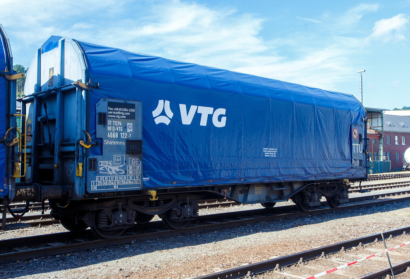

Shimmns con telo sintetico scorrevole
Shimmns – Tipo 1B
Copertura mediante telo sintetico scorrevole.
Codice UIC: M0003 0077

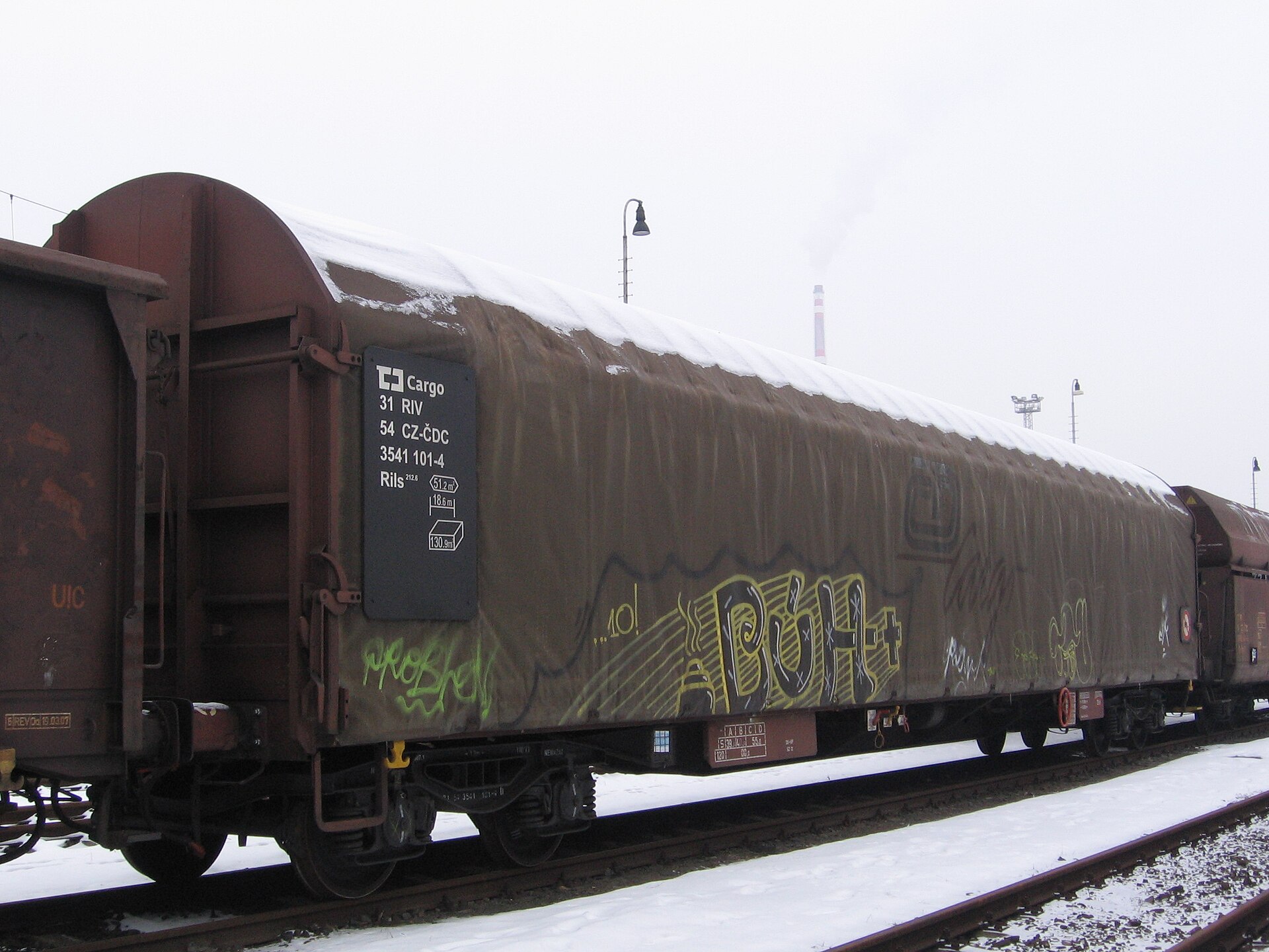

Carro Rils ČD Cargo
Rils ČD Cargo
Carro pianale a carrelli, 4 assi.
Fotografato a Brno-Maloměřice il 23 gennaio 2013.
Foto: Wikimedia Commons

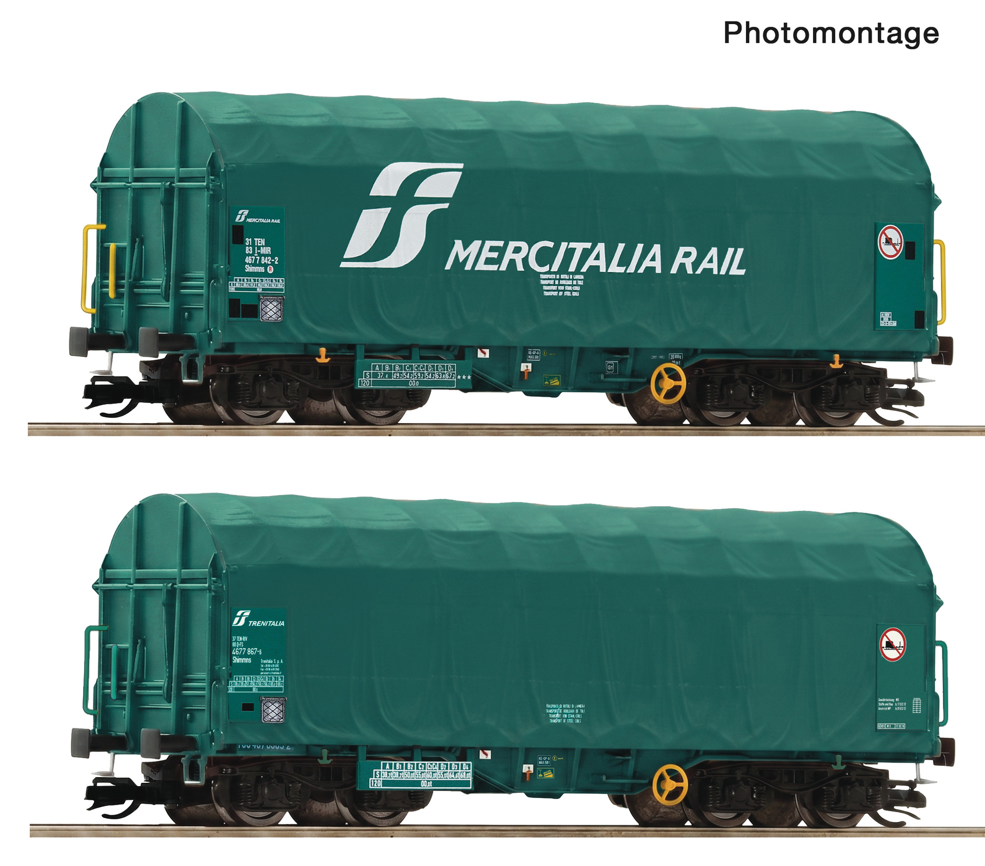

Roco 6680059 – Mercitalia Rail
Carro Roco 6680059 – Mercitalia Rail
Set da 2 pezzi: vagone con telone scorrevole, Mercitalia Rail
Foto: www.roco.cc

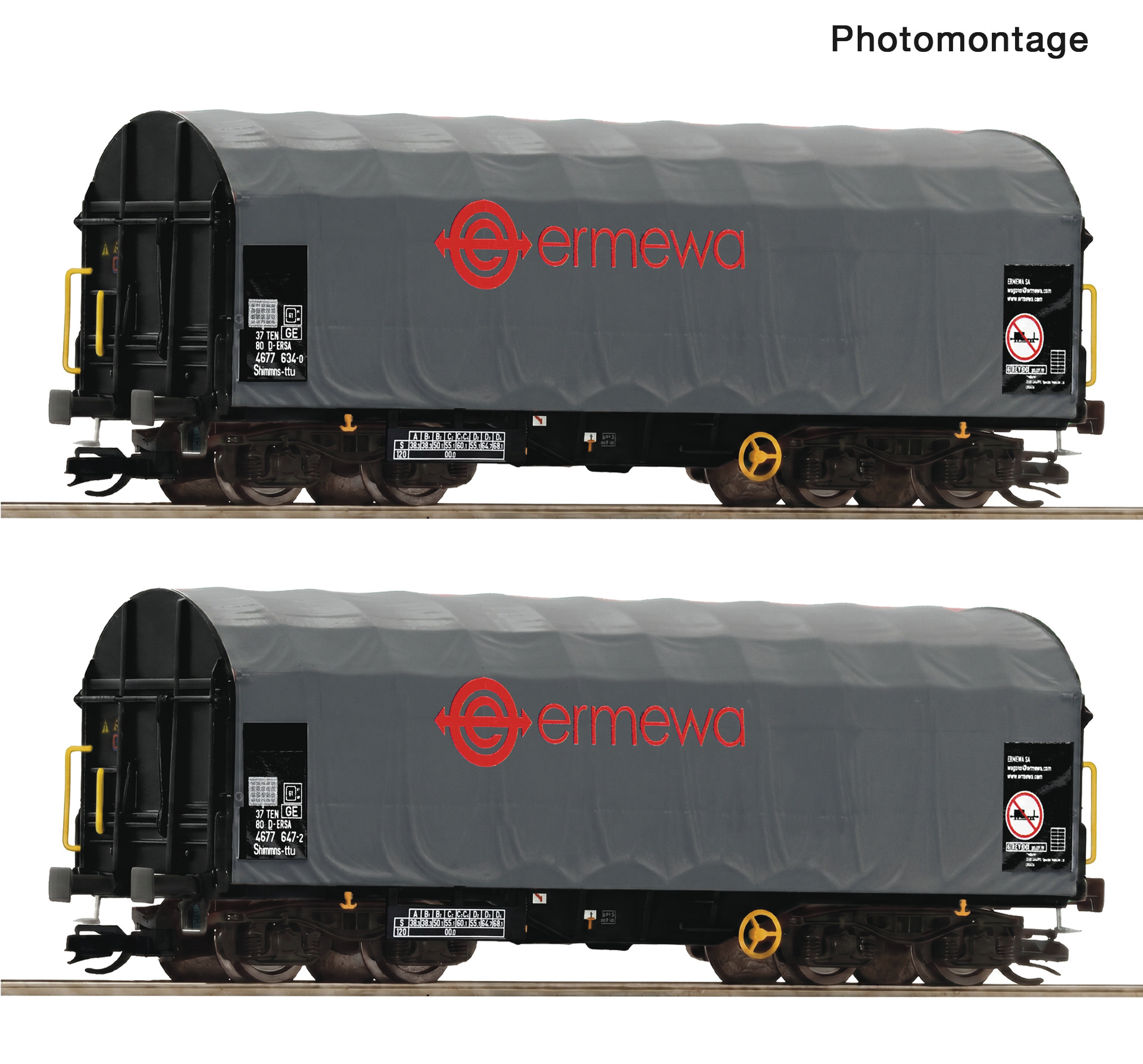

Roco 6680058 – Ermewa
Carro Roco 6680058 – Ermewa
Set da 2 pezzi: carri con telone scorrevole, Ermewa
Foto: www.roco.cc

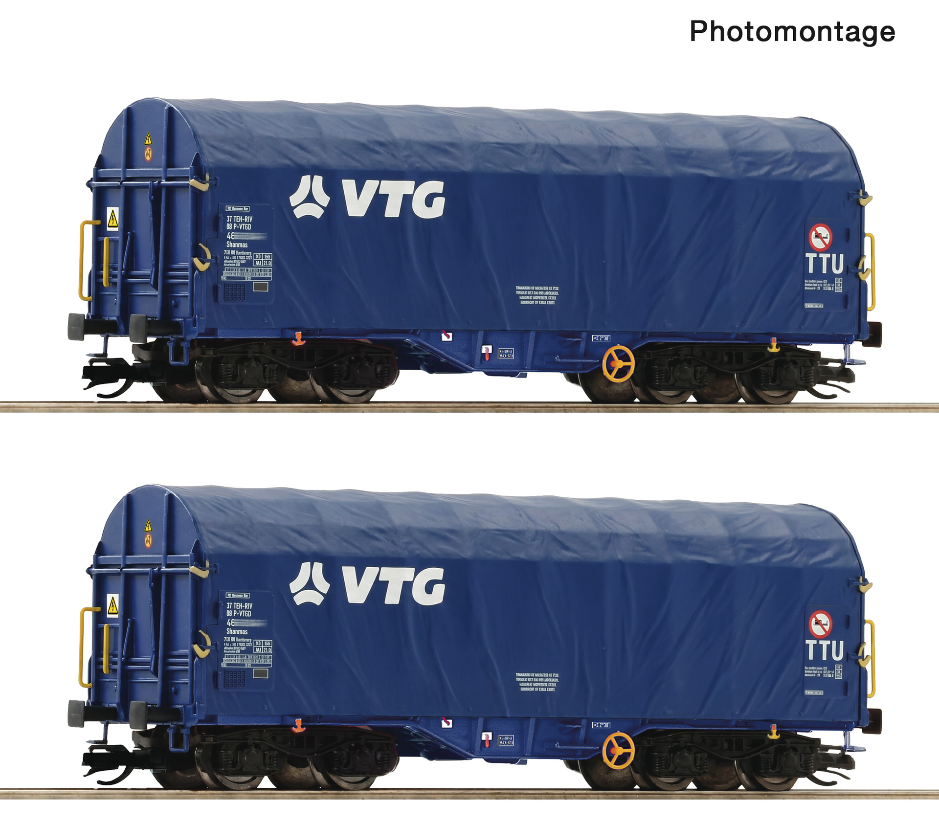

Roco 6680060 – VTG
Carro Roco 6680060 – VTG
Roco 6680060 – VTG
Set da 2 pezzi: vagone con teloni scorrevoli, VTG
Foto: www.roco.cc

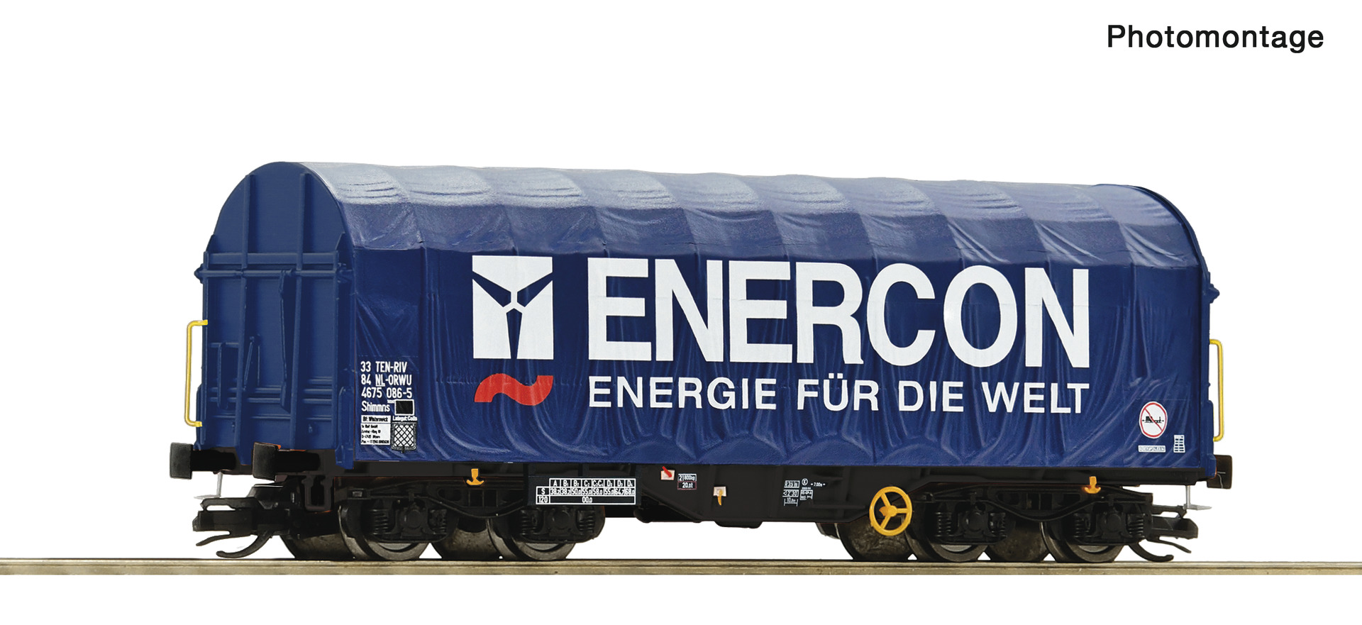

Roco 6680061 – Enercon
Carro Roco 6680061 – Enercon
Carro con telone scorrevole "Enercon"
Foto: www.roco.cc
