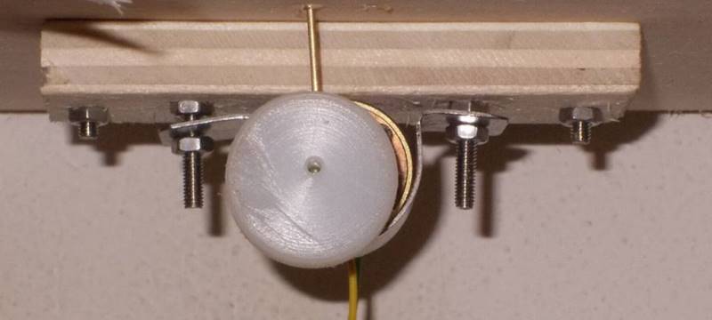

Ho preparato con un lamierino il supporto per bloccare il motorino su una basetta di legno di 10 mm.

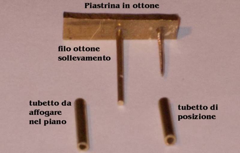

Ho poi ritagliato una piastrina in ottone, 20 x 5 mm. spessore 3 mm., alla quale ho praticato due fori dove ho inserito e saldato i due fili in ottone.
Uno sarà quello di scorrimento verticale, l'altro più corto farà da guida per non far ruotare la piastrina tra i binari.

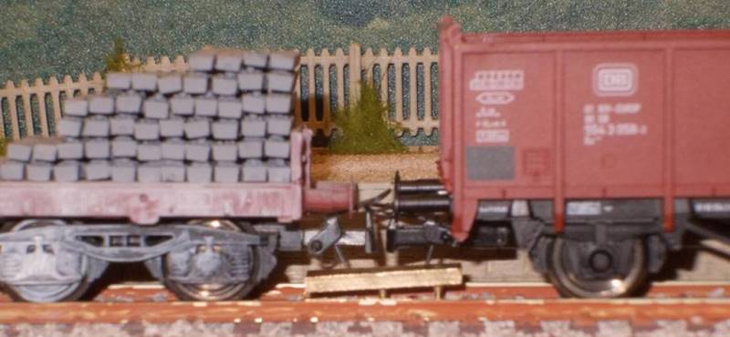

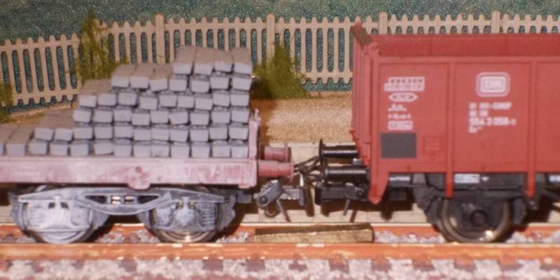

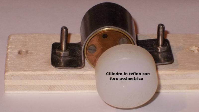

Fatti i due fori nel piano del plastico e inseriti in parallelo i due tubicini, ho posizionato la piastrina tra i binari, mentre nella parte inferiore ho centrato l'astina nel centro del cilindretto in teflon calettato asimmetrico sul motorino il quale, girando lentamente, alzerà e abbasserà la piastrina sganciando i vagoni.
Ho realizzato il tutto in 30 minuti.

In pratica il motorino gira e la piastra si alza e si abbassa a seconda della spinta del cilindretto di teflon.

Un accorgimento che suggerisco, è quello di praticare i fori dei due tubicini il più possibile in parallelo, diversamente vi è il rischio che, dopo lo sganciamento, gli occhielli rimangono alzati e non si richiudano.
