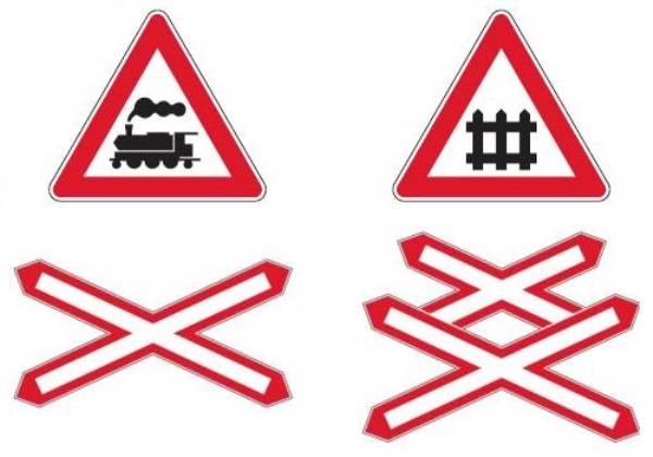

Tra i primi cartelli che si vollero installare c'erano quelli relativi al pericolo più sentito dell'epoca che noi appassionati di modellismo ferroviario non possiamo non conoscere…

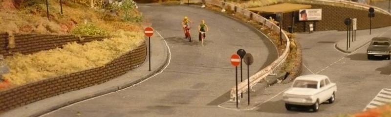

Subito dopo fecero la loro comparsa i primi cartelli indicanti le direzioni per le varie località, soprattutto quelle turistiche.
È inevitabile che anche quest’aspetto trovi spazio all’interno dei nostri mondi in miniatura.

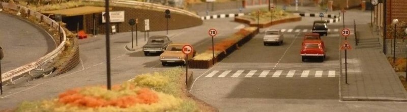

Eccone alcuni nel piazzale antistante la stazione di Segrino (plastico ferroviario la "valla incantata").

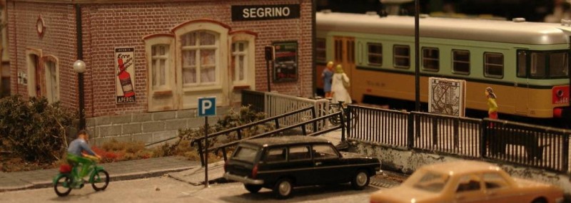

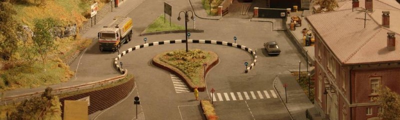

Ecco dei segnali di indicazione nei pressi dello scalo della sopra citata stazione.

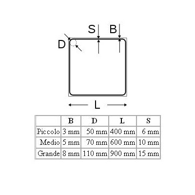

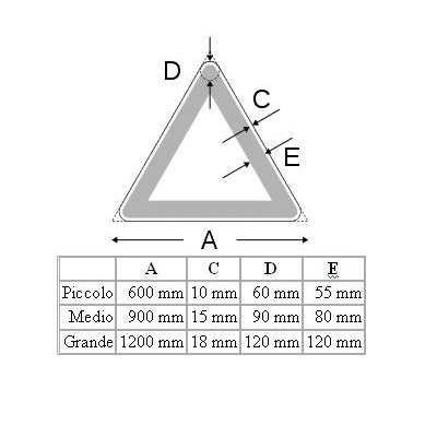

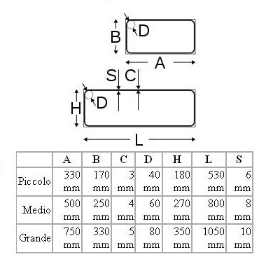

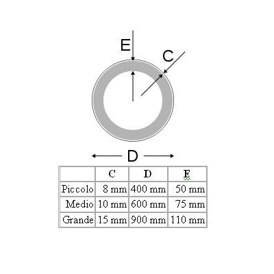

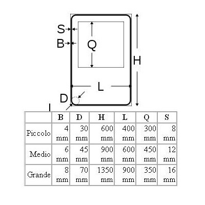

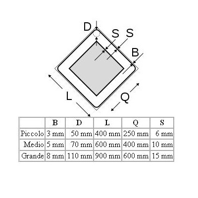

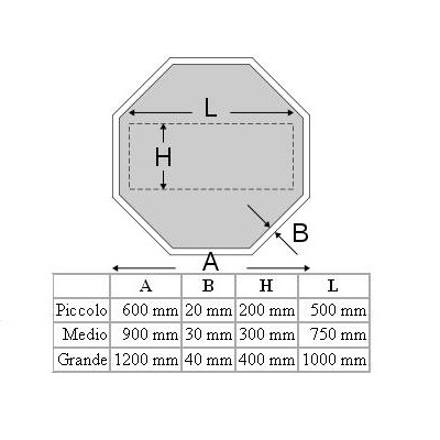

Di seguito le misure costruttive (fonte wikipedia).

Per convertire nella scala corretta è sufficiente dividere la misura reale per il fattore riduttivo della scala prescelta.
Se voglio ad esempio realizzare un segnale di precedenza triangolare di grandezza media (900mm nella realtà) in scala H0, questo dovrà misurare 10,35mm (ovvero 900mm/87mm).

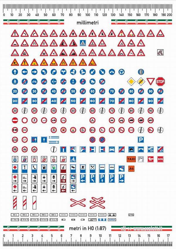

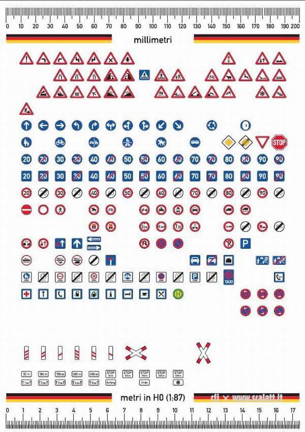

Per evitare questo "lavoraccio", all’interno della pagina dei download è possibile scaricare gratuitamente il file per stampare, nella misure corretta, i cartelli stradali.
Eccone un esempio: la barra colorata rappresenta la nazione ed il numero l'epoca (tale distinzione è prevista solo per la cartellonistica italiana).

È sufficiente una normale stampante a getto d’inchiostro.
Si stampa il cartello su un foglio bianco e lo si incolla successivamente su di un cartoncino sottile.

- segnali stradali Germania - H0 - N - TT
