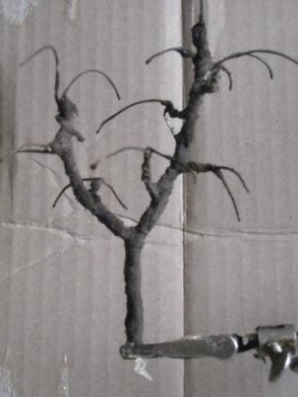

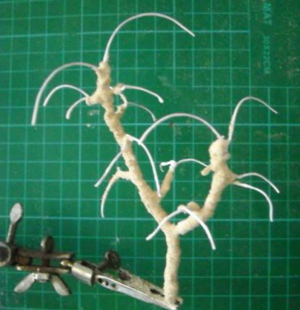

Questo è lo scheletro, dopo la passata di gesso acrilico.
Tronco
Tronco

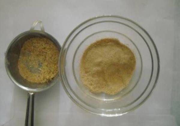

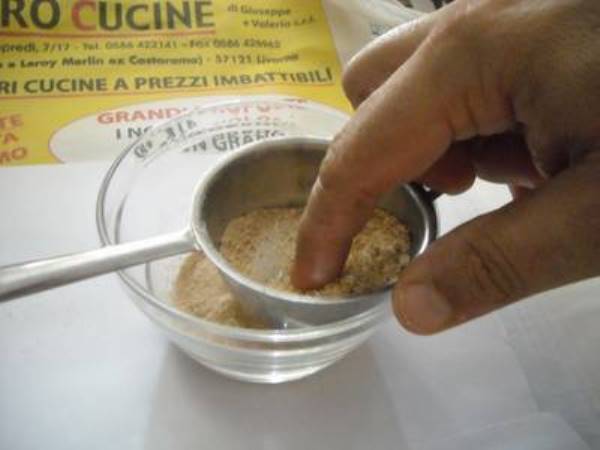

Nel frattempo che asciugava, ho provveduto a setacciare la segatura.
Tronco
Tronco
Ecco il risultato.
Tronco
Tronco

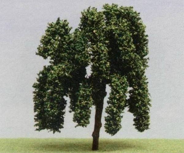

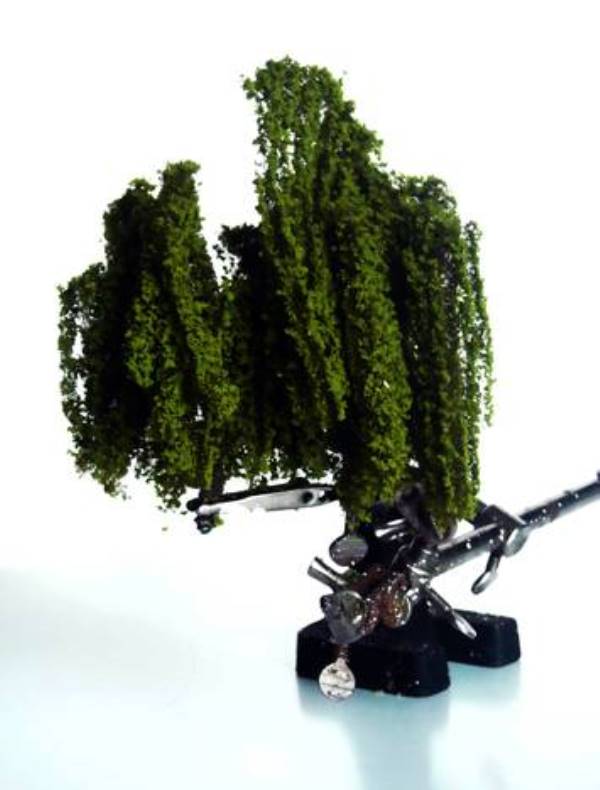

Trattandosi di un lavoro mai realizzato prima, un minimo di "sperimentazione" è necessaria.
Il tappeto della Heky, infatti, risultava troppo spesso, ed ho pertanto dovuto "sfrondarlo" leggermente per ridurne lo spessore.
Volevo insomma evitare l'effetto di fronde a "siepe" che compare in queste foto.
Fogliame
Fogliame
Fogliame
Fogliame

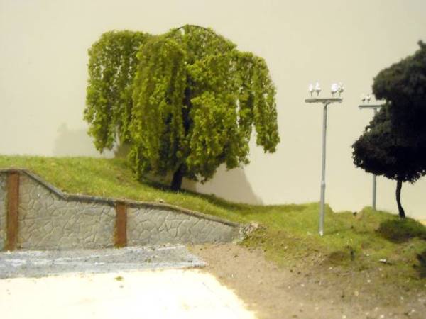

Nell'ultima fotografia, potete vedere l'effetto finale dopo la "sfoltitura".
Il salice è stato piantato e devo dire che mi ritengo soddisfatto.
Dovessi rifarne un altro, rifarei meno tronchi ed i rami più raccolti su di un singolo tronco e magari senza troppe diramazioni.
La differenza di colorazione è dovuta solo ad un effetto fotografico in quanto gli scatti sopra sono fatti con "luce ambiente", mentre la foto conclusiva con luce diurna.
