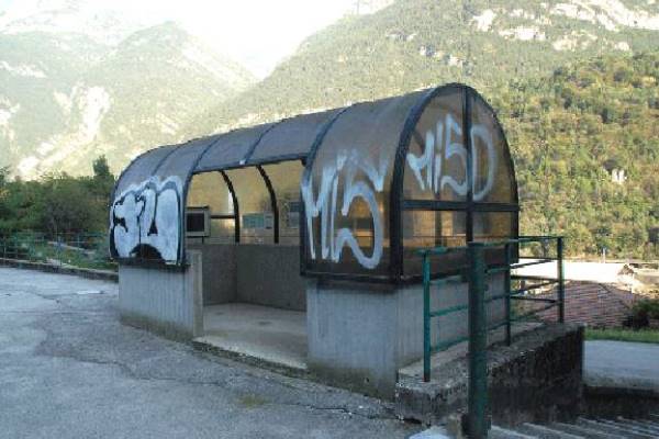

Durante un'escursione alla stazione di Ospitale di Cadore, mi venne l'dea di prendere le misure della saletta di attesa esterna.
Saletta di attesa
Saletta di attesa
Si tratta di una saletta piuttosto comune, tipica di moltissime stazioni secondarie, decisi così di riprodurla in scala H0.

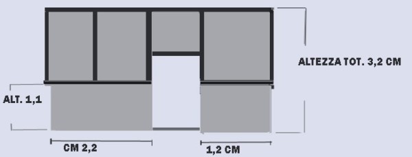

Ecco lo schemino con le misure in scala 1:87.

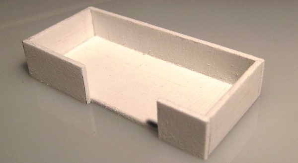

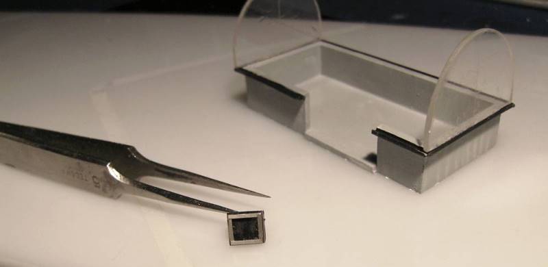

Ho iniziato usando del forex da 2mm: ho creato le murature ed ho ricavato una sorta di scatoletta.
Saletta di attesa
Saletta di attesa

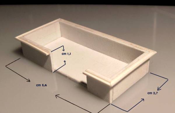

Con dei listelli della Evergreen ad "U", ho fatto i bordi, in modo che l'acetato che formerà la cupola, si incastrasse nella fessura.
Saletta di attesa
Saletta di attesa

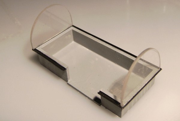

Successivamente ho realizzato le due mezzelune laterali in plastica trasparente che serviranno da supporto all'acetato:

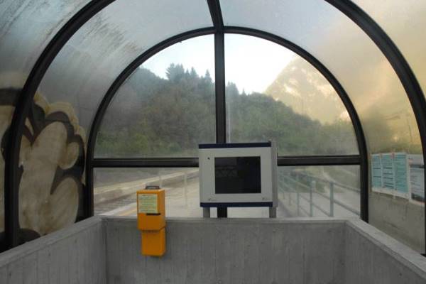

Al vero, all'interno, è presente l'obliteratrice gialla ed un piccolo monitor… ho riprodotto naturalmente anche quelli.

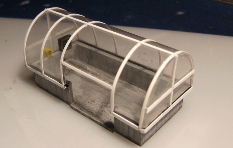

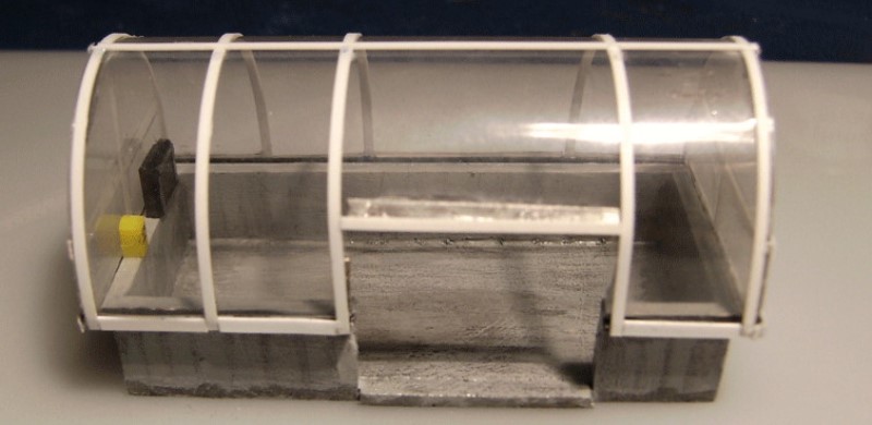

Successivamente ho riprodotto la copertura, realizzata con fini listelli in plasticard:

Fate attenzione perchè potrebbe succedere che l'acetato si curvi esternamente sopra l'ingresso, pertanto rinforzate il bordo con una lamina fine in metallo, ed incollate con colla cianoacrilato.
Saletta di attesa
Saletta di attesa

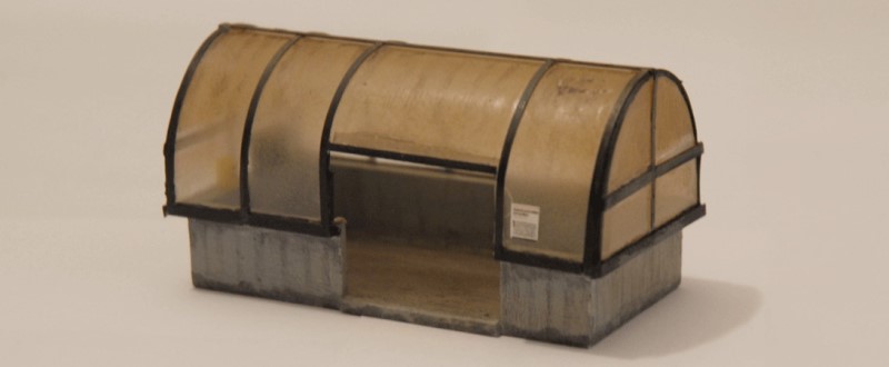

Dipinti i vari frames in nero, ho aerografato la cupola in marrone chiaro, diluito ed opacizzato, come al vero… purtroppo queste salette sono quasi sempre sporche e maltrattate.

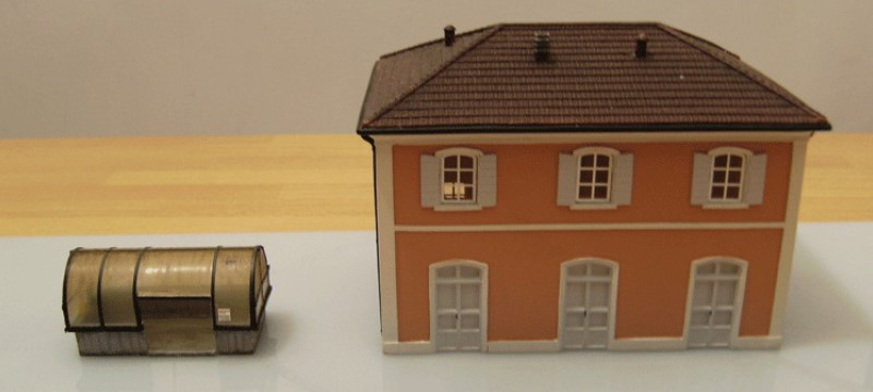

Ecco come risulta a fianco di una stazione in scala H0.
