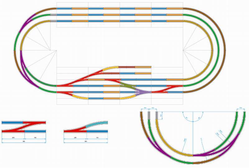

Il sistema Roco geoLINE
La base per il reticolo del nuovo binario modellistico è un rettangolo le cui misure sono 385 x 76,5 mm.
Questa dimensione è stata scelta per soddisfare le elevate esigenze di gioco e soprattutto per soddisfare le richieste dei modellisti ferroviari.
Il reticolo ha una lunghezza di 385mm.
È stato calcolato da una combinazione di uno scambio con controcurva lungo 200mm e un rettilineo lungo 185mm.
Questo reticolo permette la costruzione illimitata di un tracciato di linea, senza l'utilizzo addizionale di binari di raccordo di diverse lunghezze.

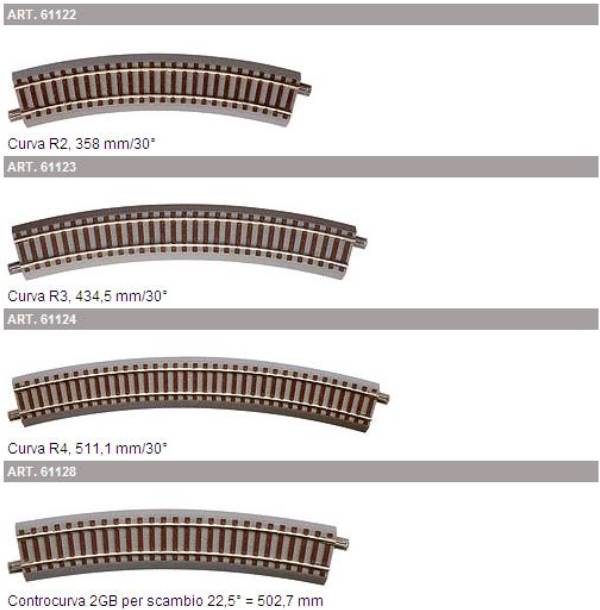

Le curve dei binari deviati degli scambi hanno un raggio di 502,7 mm, dal quale risulta un angolo di deviazione di 22,5°.
Per ottenere l'interbinario di 76,5 mm è necessaria una controcurva il cui raggio sia anch'esso di 502,7mm.
La nuova geometria dei binari con i raggi principali R2, R3 e R4 si basa sull'interbinario di 76,5 mm.
I binari curvi hanno un angolo di settore di 30°, con 12 curve, si combina un cerchio completo di 360°.
Per il passaggio tra i raggi R3 e R4 sono previsti lo scambio curvo sinistro e destro.
La loro geometria è così concepita che - integrata con le curve di binari R3 e R4 - dà vita nuovamente ad un settore circolare di 90°.

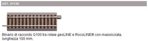

Nel profilo e nell'altezza - e ovviamente anche nella stabilità della massicciata, nella colorazione e nei dettagli - il nuovo binario Roco geoLINE corrisponde al famoso binario con massicciata ROCO LINE® ed è con questo pienamente compatibile.

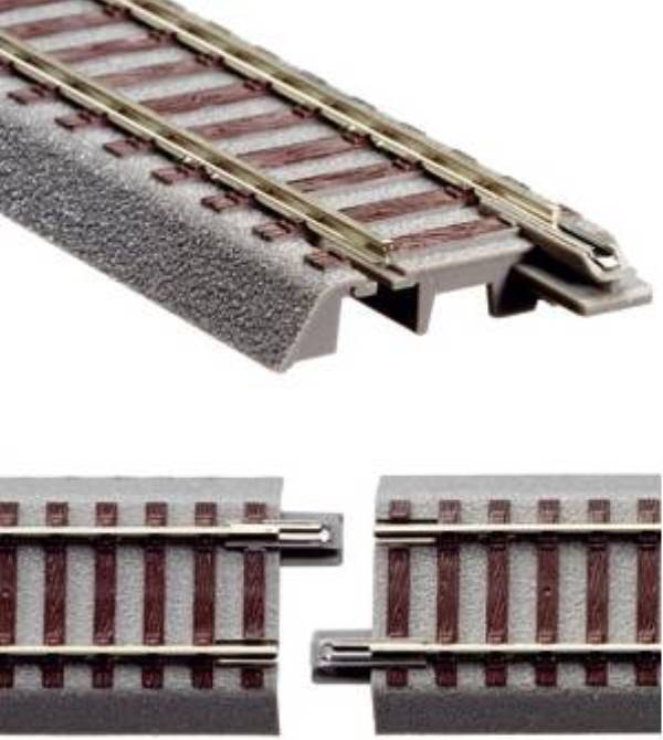

Una novità assoluta sono i collegamenti a spina alle estremità dei binari, che rendono facilissimo il collegamento delle sezioni di binari.
Le sezioni dei binari vengono agganciate facilmente e rapidamente l'una all'altra grazie ai coprigiunti in plastica che si trovano sotto la massicciata ed i binari vengono collegati in modo sicuro con le altre giunzioni.
Un letto sicuro per il binario
I nostri costruttori si sono occupati anche della configurazione della massicciata.
Il letto di pietrisco è stato rinforzato per un passaggio sui binari sicuro e senza giunzioni, le spallette di ammortizzamento sotto la massicciata garantiscono sempre una corsa poco rumorosa dei convogli e procurano una resistenza alla massicciata aggiuntiva.
Un altro vantaggio del nuovo sistema di binari geoLINE - le massicciate dei binari non devono più essere tagliate quando si posano i binari nell'ambito dello scambio, in quanto ora la massicciata è stata tenuta più stretta.
Non è più necessario montare rotaie di raccordo separate, in futuro sarà possibile portare la corrente su qualsiasi rotaia, anche nelle sezioni di curva (tranne negli scambi o nei binari di sganciamento), in un punto definito dalla fabbrica.
Una canalina incorporata nella massicciata nasconde i cavi inestetici.
Sono previsti degli spazi appositi per l'inserimento dei contatti.

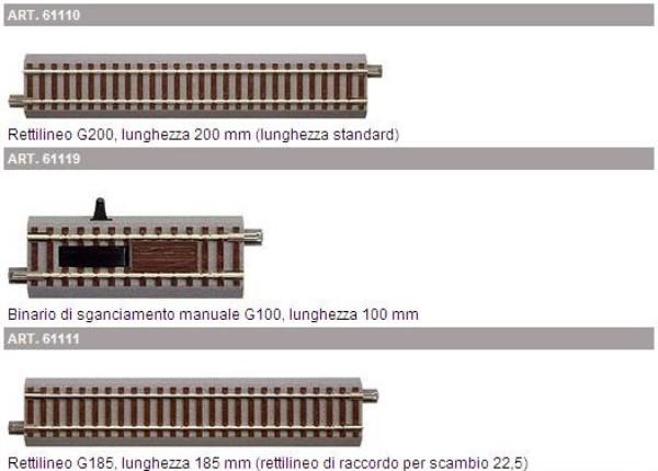

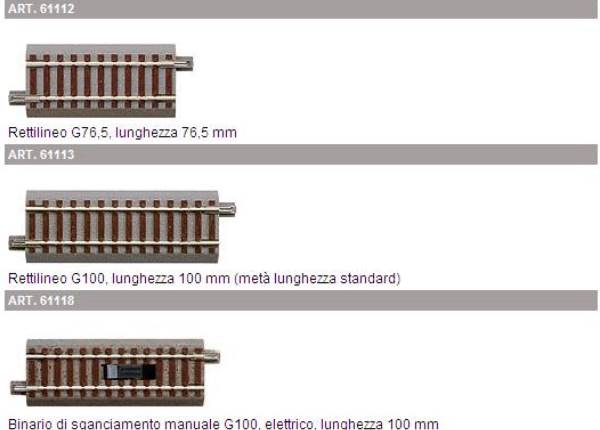

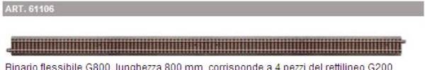

Roco geoLINE - Binari dritti
Roco geoLINE - Binari curvi

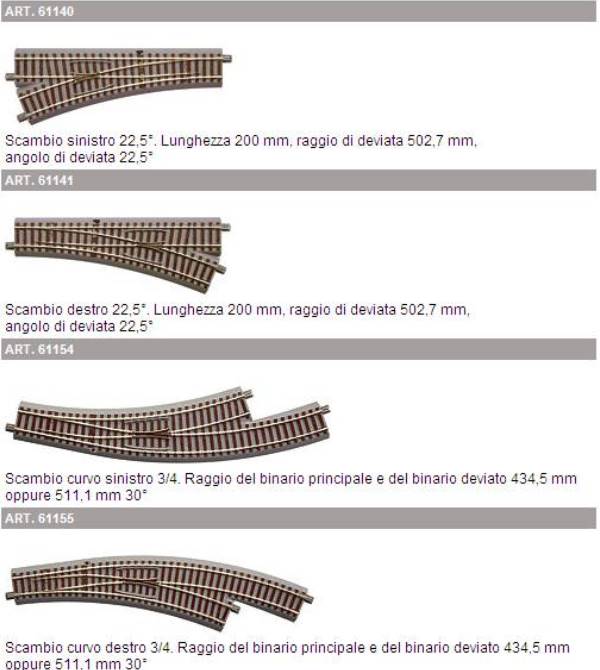

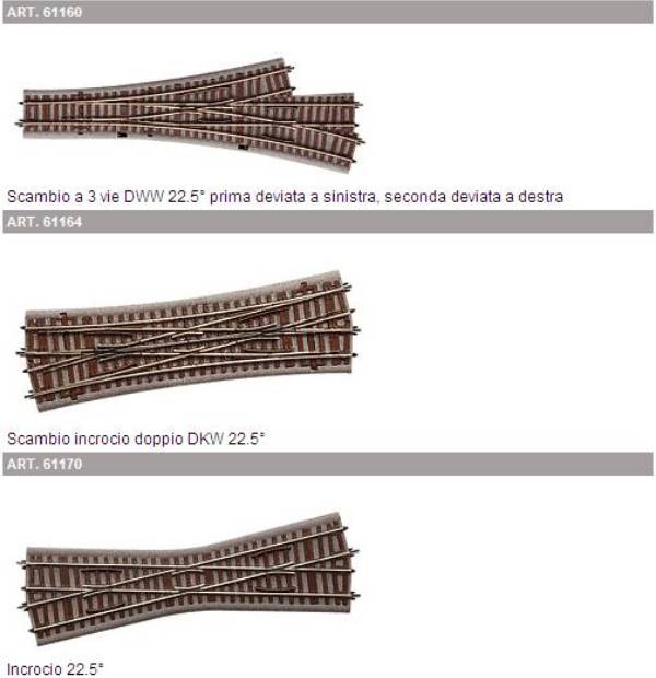

Roco geoLINE - Deviatoi
