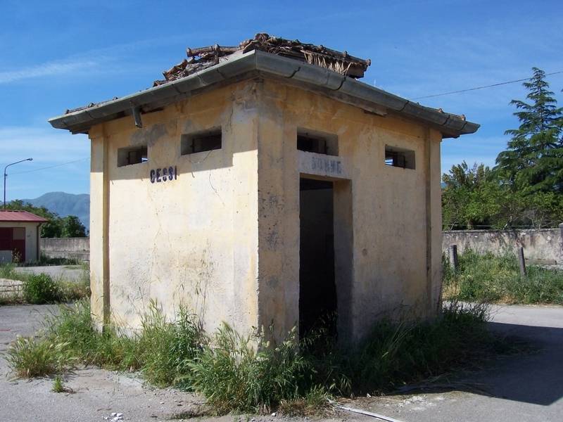

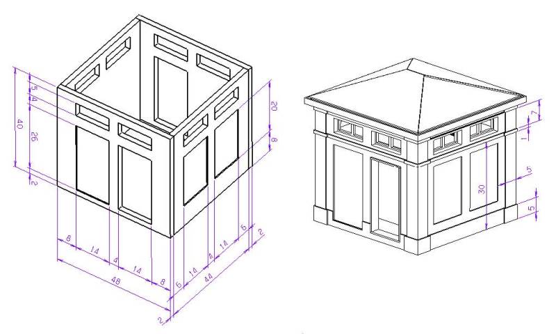

Questo edificio dei bagni che vedete nella foto, e che presenta in facciata la scritta "CESSI" tipica degli anni '30, è un po' datato e malconcio, ma ha sempre il suo fascino indiscreto per un ferromodellista.
Ho così deciso di buttar giù un disegno e per le dimensioni sono andato ad occhio.
Per ottenere le giuste proporzioni, l'ho dimensionato "calzandolo" su un personaggio della Preiser.
D'altra parte il bagno serve a quel tipo di personaggio!
Ritirata di stazione

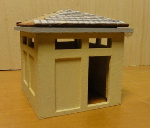

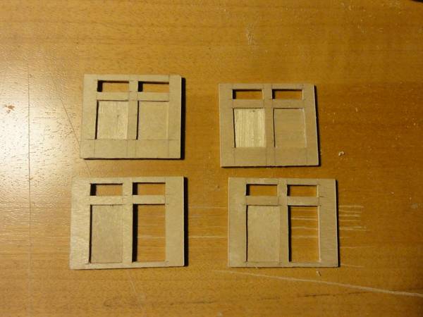

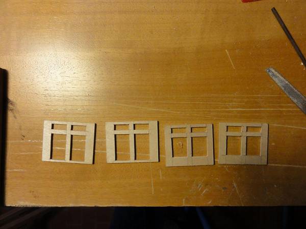

Le pareti le ho realizzate in compensato in quanto, per gli edifici, preferisco utilizzare il legno.
Solitamente utilizzo compensato con spessore 1 e 2 mm.
Se le esigenze richiedono spessori più grossi, unisco più spessori.
Questo naturalmente per quanto riguarda la creazione, per esempio, di nicchie o archi ciechi.

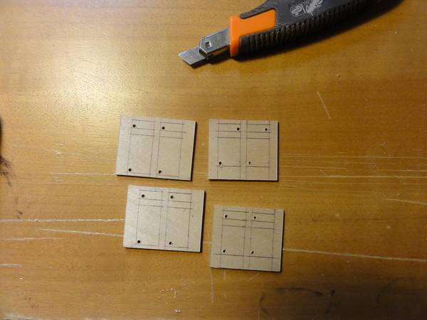

Per il taglio si può utilizzare un cutter con una lama ben affilata o un normalissimo traforo.
I fori che vedete, servono per inserire la lama del traforo.

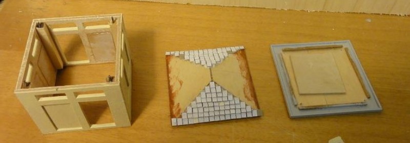

Le tegole le ho realizzate in cartoncino, con tabelle di grandezza 3x4 mm. Le ho incollate una ad una con il vinavil.
Ecco l'edificio assemblato.

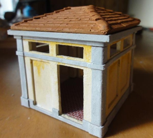

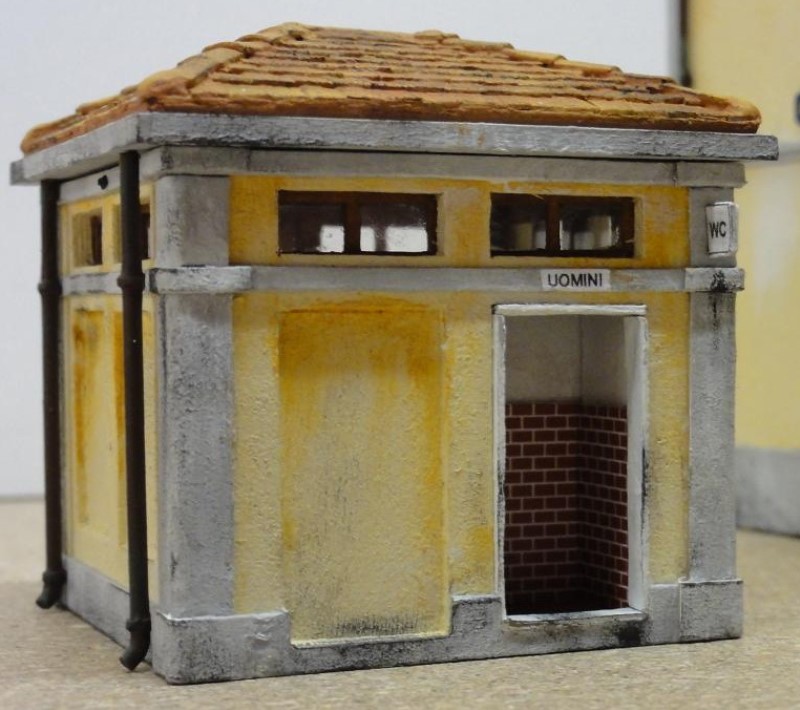

Successivamente sono passato alla verniciatura e alle rifiniture.
Gli angolari ed i marmi, sono realizzati in cartoncino.
Il pavimento è in legno con sopra mattonelle disegnate al cad, fotocopiate e ritagliate alla bisogna.
I pluviali, realizzati con cilindrici diametro 1,5m, le scritte e le giuste "sporcature" hanno reso il tutto più realistico…

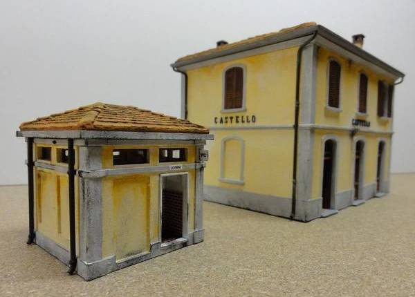

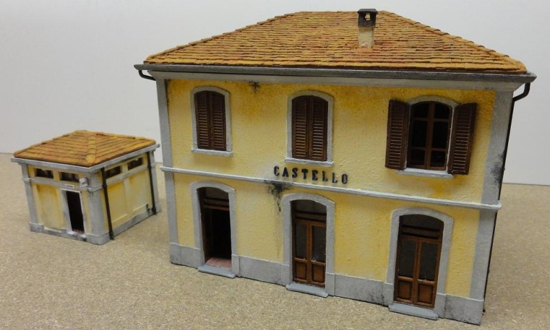

La mia "ritirata" dovrà servire ai passeggeri che frequenteranno la stazione di Castello a plastico ultimato.
Eccola quindi abbinata al fabbricato viaggiatori…

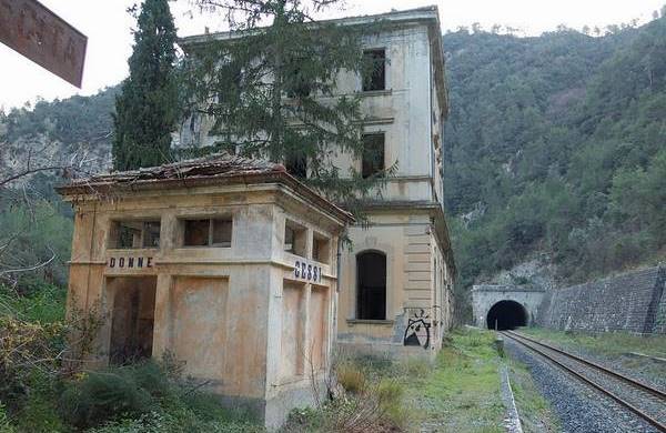

Naturalmente cercherò di averne una certa cura, onde evitare che si riduca come quella dell'ultima foto in fondo!
