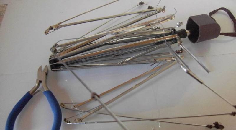

Ombrello rotto
Ombrello rotto
Incuriosito dalla meccanica e dalla forma dei singoli pezzi ho pensato a come sfruttarlo nel plastico (mio e di mio nonno).
In effetti, un ombrello è una vera e propria miniera di ferro, modellabile con delle semplici pinze e fornisce da se dei pezzi già modellati, sembra quasi una scatola di montaggio.

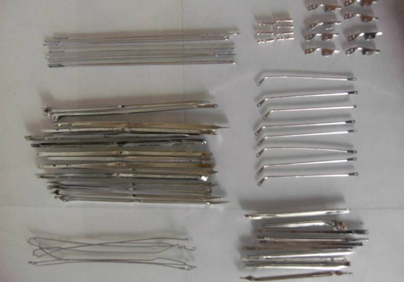

Ombrello rotto
Ombrello rotto
Ciò che ho ideato non esaurisce le possibilità che può fornire questo oggetto, però penso di poter dare qualche semplice spunto e far intravedere le sue potenzialità.

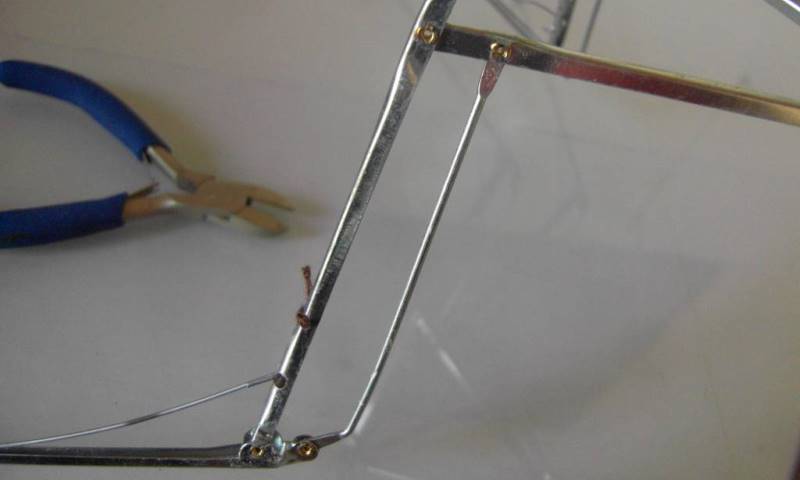

Ombrello rotto
Ombrello rotto

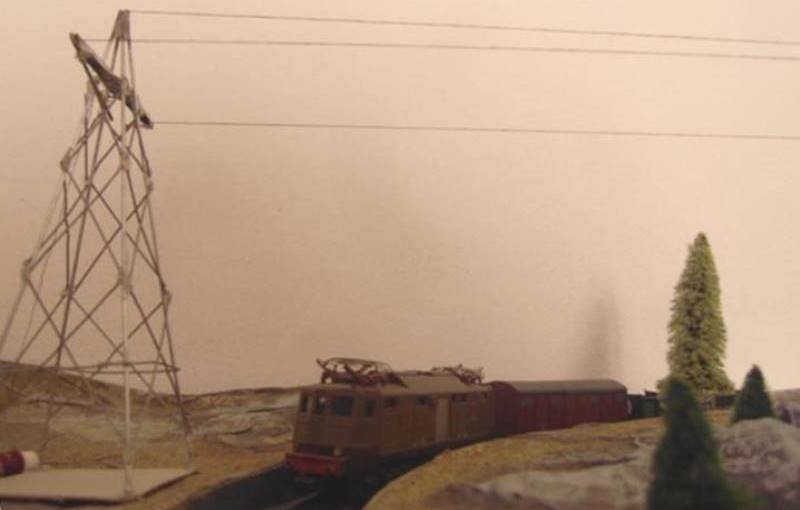

La prima realizzazione è stato un traliccio dell'alta tensione utilizzando le bacchette più rigide.
Le ho assemblate utilizzando qualche goccia di colla, magari non da un ottimo risultato nel dettaglio, ma nell'insieme (per la spartanità del mio plastico) è accettabile.
Sono tra l'altro in fase di realizzazione gli isolatori che credo realizzerò con dei bottoni.
Traliccio
Traliccio

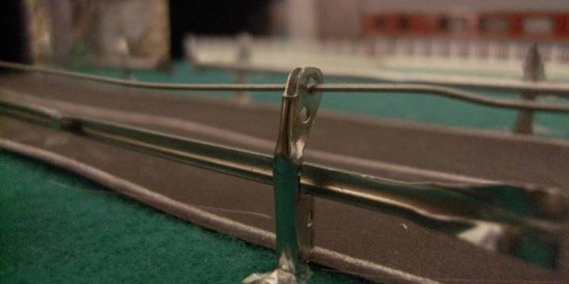

Un'altra idea per il quale l'ombrello potrebbe essere utilizzato, sono stati i guardrail stradali, realizzati modellando le bacchette più larghe e utilizzando le giunture, sempre assemblate con qualche goccia di colla.
Guardrail
Guardrail
