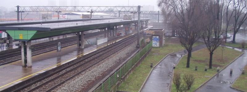

Milano Quarto Oggiaro è l'ultima fermata urbana sulla linea per Saronno, interamente a 4 binari.
La banchina in primo piano è al servizio dei binari veloci, mentre quella nascosta è utilizzata dai treni che fermano in tutte le stazioni (Linee S1 e S3).
Quarto Oggiaro
Quarto Oggiaro

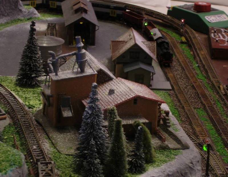

Purtroppo, di quella stazione e della segheria con il relativo tronchino rimano soltanto ricordo che mi piace rievocare in questa foto:
Ricordo di un plastico

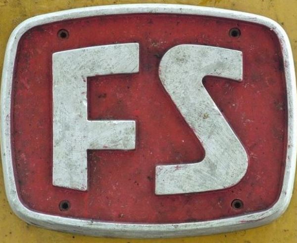

Mi affascinai subito ad un fregio in uno stato veramente penoso, decisi che quello era il mio obbiettivo: non mi staccai da lui finché non fu riportato a uno stato molto più presentabile.
Purtroppo non ho scattato le foto ma qui di seguito potete leggere i passaggi per riportare alla luce un fregio.

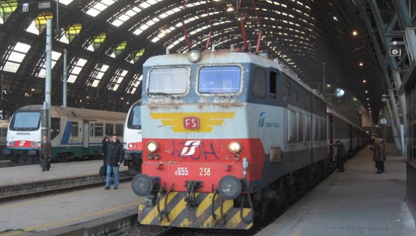

Ebbene sì, io ce l'ho fatta con un fregio di un E655/656.
Per i meno competenti, si tratta di un fregio frontale in alluminio, colore rosso; riquadro in giallo taxi su fondo cassa grigio perla (anno 1975).
Fregio E656 anni 70
Fregio E656 anni 70
E656 238 Mi C.le
E656 238 Mi C.le
Ecco di seguito i passaggi che ho eseguito:
FASI DI PULITURA
1 - Pulire il fregio da ogni sporcizia con uno straccio sotto acqua corrente.
2 - Asciugarlo.
3 - Prendere il tipo più fine di carta vetra e incominciare a passarlo sulle lettere "F" ed "S" con un moto circolare e regolare anche per togliere eventuali residui di vernice rossa.
4 - Dopo aver tirato quasi a lucido le lettere, incominciare con il bordo con lo stesso meccanismo usato per le lettere.
5 - Ripetere ancora questa procedura sulla bordatura laterale (stare attenti che se è fusa non si può fare niente).
6 - Con la punta per la pasta abrasiva di un qualsiasi Dremel, passare le lettere e le bordature.
7 - Aspettare che la pasta abrasiva agisca.
8 - Togliere la pasta abrasiva sciacquando con acqua corrente ed asciugare.
FASI DI RIPRISTINO DEL COLORE
1 - Andare in un colorificio che abbia il tintometro e farsi preparare una boccetta del colore "RAL 3001" equivalente al Rosso Segnale FS.
2 - Stendere uniformemente il colore sul fregio facendo attenzione a non sbavare.
3 - Aspettare che si asciughi.
4 - Fare un'altra passata di colore.
5 - Aspettare che asciughi
E… il nostro fregio è stato restaurato!
Una sola raccomandazione: per restaurare correttamente un fregio ci vogliono più di due giorni di lavoro sodo quindi mettetevi l'anima in pace se volevate fare una cosa veloce.
Fregio FS
Fregio FS
