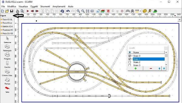

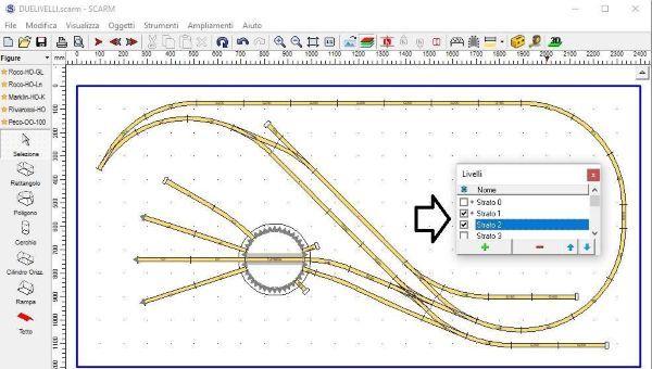

Per procedere ad inserire elementi della scenografia passiamo ora ad utilizzare un terzo livello, per non mescolarli ai binari.
La scenografia dipenderà dalla posizione dei binari in vista, ossia quindi quelli del livello 1, ragion per cui togliamo dalla visuale del piano di lavoro quelli della stazione nascosta.
Biffatura quindi su strato 1 e 2 e attivazione dello strato 2.
D’ora in avanti, gli elementi della scenografia saranno inseriti al terzo livello (Strato 2).

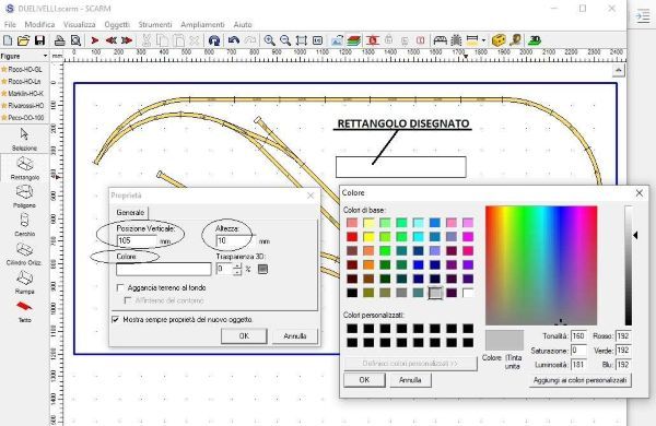

Il primo elemento che andremo ad inserire sarà un rettangolo per realizzare la banchina della stazione di transito.
Occorre cliccare sulla figura relativa nella colonna sinistra e poi, tenendo premuto il tasto sinistro del mouse, disegnare un rettangolo di una certa misura, non importa quanto corretta, tanto poi si andrà a correggere ed ad adattare alle misure necessarie.
7 - Edifici e altro con figure e oggetti
Una volta disegnato il rettangolo, rilasciando il mouse, comparirà una finestra con le “Proprietà” della figura appena disegnata.
Nel nostro caso dovremo dare la stessa posizione verticale a cui si trovano i binari, cioè 105 mm dal piano inferiore nella finestrella Posizione verticale, lo spessore che dovrà avere il rettangolo, in questo caso 10 mm nella finestrella Altezza e poi, cliccando sulla finestrella Colore, scegliere un colore nella palette che si aprirà di seguito.
Inseriamo la banchina della stazione di transito
Una volta confermate le misure e il colore dando OK a tutte le finestre, avremo un rettangolo che andremo a muovere, ruotare e modificare per adattarlo a formare una banchina su misura per i nostri binari.

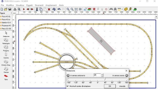

Cliccare sul rettangolo in modo che compaiano dei quadratini ai vertici, segno che il rettangolo è stato selezionato ed è pronto alle modifiche.
Col tasto destro del mouse scegliamo di ruotarlo a 45° per allinearlo ai binari di stazione.
Una volta confermata la rotazione, muovere il rettangolo fino al bordo interno di uno dei due binari della stazione e ridurne e adattarne le forme cliccando col tasto sinistro del mouse su un quadratino ad un vertice che, diventando rosso, permetterà di modificarne le dimensioni.
Rilasciando il tasto del mouse si definiscono le dimensioni e la posizione finale.

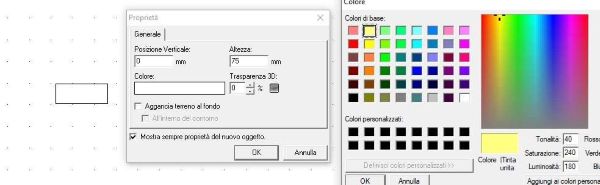

Prima di realizzare la banchina principale, costruiamo l’edificio della stazione in modo molto semplice e approssimativo.
Iniziamo sempre da un rettangolo da disegnare però fuori dal piano base perché non vada a confondersi con i binari e perché dovremo fare operazioni che riguardano solo questo elemento e quanto gli andremo ad aggiungere.
Diamo un’altezza di 75 mm e un certo colore.
Costruiamo l’edificio della stazione

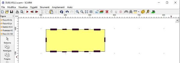

Ingrandiamo molto la parte con il rettangolo così da poter lavorare con precisione; clicchiamo alcune volte sulla lente con segno +.

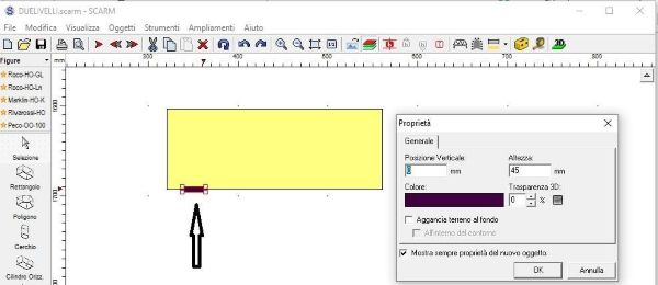

Creiamo porte e finestre realizzando dei piccoli rettangoli di colore scuro appiccicati alla parete.
Iniziamo con il piccolo rettangolo per formare la porta che sarà alta 45 mm partendo da livello zero.
Diamo un’altezza di 45 mm e un certo colore.
Con il tasto destro del mouse copio il rettangolo della porta e ne realizzo altre copie posizionandole simmetricamente su un lato.
Farò poi la stessa cosa sul lato opposto.
In questo modo, copiando più volte la stessa porta, semplifico il lavoro e ottengo porte tutte uguali.

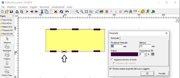

Passiamo ora alle finestre.
Creiamo il solito rettangolo scuro però di dimensioni ridotte rispetto alle porte e ad una certa altezza dal piano di base.
Perché porte e finestre abbiano la stessa altezza superiore ho scelto una altezza di 25 mm con partenza da 20 mm dal piano di base; così saranno tutte allineate in altezza a 45 mm.
Fissata la prima finestra, la copio più volte e la distribuisco tra le porte.
Due copie le ho ruotate di 90° e poste sui lati brevi dell’edificio.

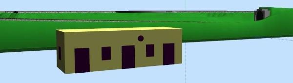

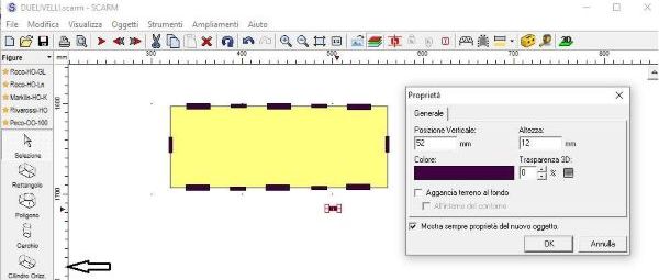

Giusto per crearci qualche altro problema, proviamo a mettere un grosso orologio, di forma circolare, sul muro esterno della stazione.
Scegliamo quindi Cilindro orizzontale per creare un dischetto come simbolo dell’orologio.
Mettiamo un grosso orologio
Imposto una posizione verticale di 52 mm in altezza, quindi al di sopra di porte e finestre, un diametro di 12 mm e colore nero.
Muoviamo l’orologio fin sulla parete dell’edificio e con la visione 3D andiamo a verificare il risultato di quanto fatto finora.
Visione 3D
Visione 3D
Per quanto semplicistico, l’edificio sembra essere di aspetto gradevole.

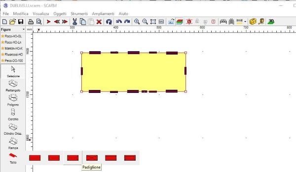

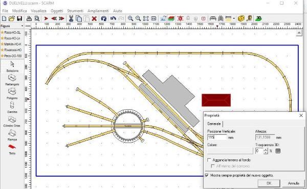

Procediamo dando alla stazione una copertura con un tetto che si adatti.
Clicchiamo sul rettangolo che individua l’edificio; compariranno i soliti quadratini ai vertici indicando che l’elemento è stato selezionato.
Clicchiamo sul simbolo del tetto nella colonna a sinistra e ci verranno proposte alcune varianti di tetto; ne scegliamo uno a caso, tocca a quello a Padiglione, e questo verrà automaticamente adattato all’edificio.
Inseriamo una copertura

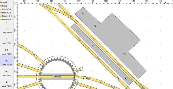

Riprendiamo la posa delle banchine di stazione.

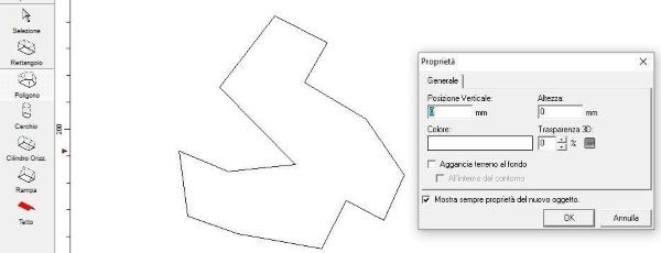

Scegliamo sulla colonna di sinistra la figura del Poligono e disegniamo una banchina che abbia anche la base per ospitare l’edificio appena costruito.
Si disegna il poligono e si completa tornando al punto di partenza cliccando sul tasto destro del mouse.
Si impostano i valori corretti nella finestra delle proprietà e si definisce il colore.
Posizione verticale 105 mm, spessore 10 mm e colore grigio.
Disegniamo una banchina
Le prime volte che si disegna un poligono può risultare difficile chiudere il disegno e veder apparire la finestrella delle Proprietà.
L’invito è quindi di fare qualche prova fino a prendere dimestichezza con la procedura.
In pratica si sceglie la figura del poligono poi si parte da un punto, sul piano di lavoro, cliccando con il tasto sinistro del mouse e da quel punto si comincia a tirare una riga che terminerà con un successivo click sempre sul tasto sinistro del mouse.
Si prosegue per punti fino a tornare al punto di inizio.
Arrivando precisamente sul punto di inizio compare un segnale, un circolo barrato, che indica il raggiungimento del punto finale.
Cliccando sul tasto destro del mouse si chiude e si definisce il poligono e si apre la finestrella delle Proprietà.
Disegniamo un poligono

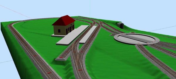

Portiamo l’edificio in prossimità della banchina con la funzione Muovi e poi diamogli la posizione verticale adeguata a cui deve stare (105 + 10 della banchina = 115 mm).
Posizioniamo la stazione
Con la funzione Muovi e Ruota posizioniamo l’edificio sulla banchina e osserviamo l’effetto in visione 3D.
Visione 3D
Visione 3D

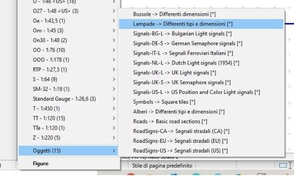

Passiamo a qualche esempio di oggetti che si possono inserire nella scenografia.
Iniziamo con qualche lampione.
Scegliamo Oggetti e quindi Lampade.
Posizioniamo qualche lampione
Scegliamo a sinistra un lampione doppio di altezza media, lo poniamo vicino alla banchina e lo ruotiamo di 45° e lo portiamo a 115 mm di posizione verticale per poterlo poi mettere sulla banchina.
Per modificare gli oggetti, teneteli sempre isolati da altri elementi, pena faticare a selezionarli correttamente.
Copio il lampione lo incollo su se stesso più volte; poi muovo le diverse copie di lampioni in modo da popolare le banchine con l’illuminazione.

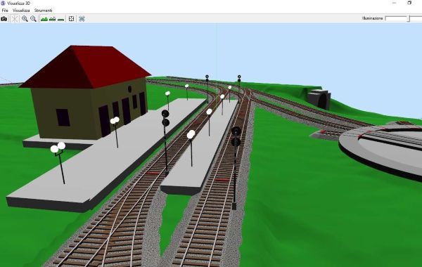

Ripetiamo la procedura con qualche segnale ferroviario, ruotandoli, copiandoli e portandoli a posizione verticale e disposizione desiderata.
Posizioniamo qualche segnale ferroviario
Ed ecco come appaiono gli ultimi Oggetti inseriti.
Visione 3D
Visione 3D
