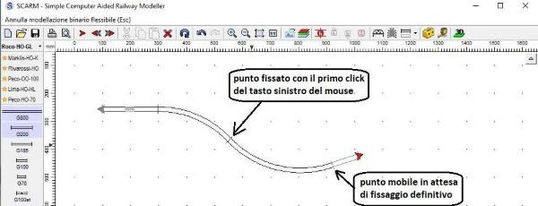

Inseriamo un binario G200 e attacchiamo un binario flessibile G800.
Muovendo il mouse, il binario flessibile ne seguirà i movimenti incurvandosi in diverse direzioni; se il mouse punta all’interno del binario flessibile, sarà visibile un punto che stabilisce il termine del tratto curvilineo.
Usiamo il binario flessibile
4 - Usiamo il binario flessibile
Una volta posizionato il binario flessibile come desiderato, cliccando con il tasto sinistro del mouse si fissa il tratto di binario flessibile incurvato, rimanendo mobile la parte restante, in attesa di un suo posizionamento finale.
Cliccando invece con il tasto destro del mouse si definisce la posizione troncando la parte in eccesso.

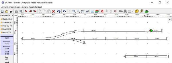

Vediamo due esempi:
- il binario superiore è un po’ più lungo di quanto consentano i vari tipi di binari, pur essendo parallelo al binario centrale, con rispetto dell’interbinario proposto dalle geometrie dell’armamento.

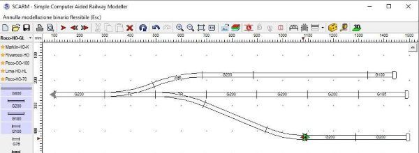

- il binario inferiore è scostato dal centrale con un interbinario impossibile da realizzare con le geometrie dell’armamento scelto.

Nel primo caso attacchiamo il binario flessibile a un binario presente e, muovendo il mouse, facciamo in modo che, pur essendo troppo lungo, alla sua estremità libera faccia la comparsa la freccia colorata, indicante una possibile congiunzione; cliccando con il tasto destro del mouse si completa il posizionamento corretto del pezzo di flessibile troncandone l’eccesso.

Nel secondo caso, una volta attaccato il binario flessibile al ramo deviato del deviatoio, portiamo il cursore fino alla freccia del binario monco in modo che compaia nuovamente la freccia colorata sul binario flessibile ad indicare la possibile congiunzione.
Cliccando il tasto destro del mouse si completa la congiunzione e si tronca l’eccesso di binario.
Sul binario flessibile appena posato ci sarà il punto in cui inizia la curvatura rispetto al tratto rettilineo.

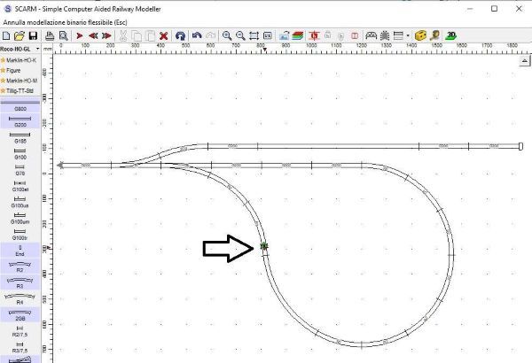

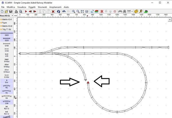

Altro esempio: vogliamo realizzare un cappio di ritorno ma fatichiamo a chiudere l’anello con i binari classici a disposizione.

In questo caso togliamo un paio di curve commerciali e inseriamo un binario flessibile a chiudere in modo armonico l’anello di ritorno.
