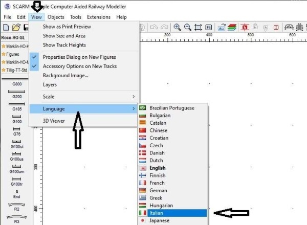

Per meglio comprendere i comandi, una volta avviato il programma, iniziamo con l’impostare la lingua italiana; dal menù superiore a tendina scegliamo View quindi Language nel sottomenù e quindi la nostra lingua.
Selezionare il linguaggio

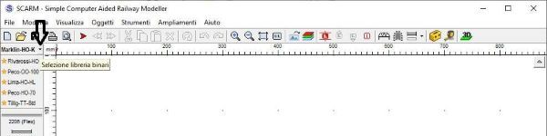

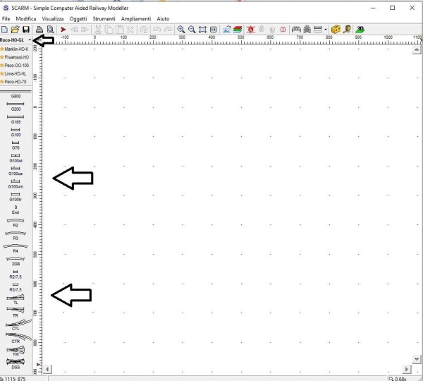

Per iniziare a comporre un qualsiasi tracciato occorre prima scegliere il tipo di armamento che si intende usare; per fare questo, nella videata iniziale, cliccare, col tasto sinistro del mouse, sulla freccetta rivolta verso il basso presente nell’angolo superiore sinistro del piano di lavoro.
Passandoci sopra il cursore apparirà per un istante la dicitura Selezione libreria binari.

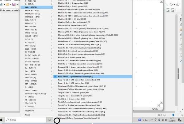

Cliccando sulla freccetta si aprirà un prima finestra relativa alle varie scale metriche; nel nostro caso scegliamo la scala H0 (1:87) e cliccandoci sopra si aprirà l’elenco di tutti i binari presenti nella libreria.
In alto e in basso ci sono due freccette per scorrere l’elenco che non è visualizzato completamente nella videata.
Scale metriche e relativi binari

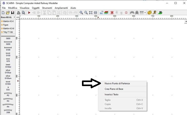

Per iniziare a posare i binari sul piano di lavoro si può procedere in due modi:
- inserire un nuovo punto di partenza
- inserire un primo binario
Per inserire il nuovo punto di partenza portare il cursore sul piano di lavoro, cliccare con il tasto destro del mouse e scegliere “Nuovo Punto di Partenza”.
Nuovo punto di partenza

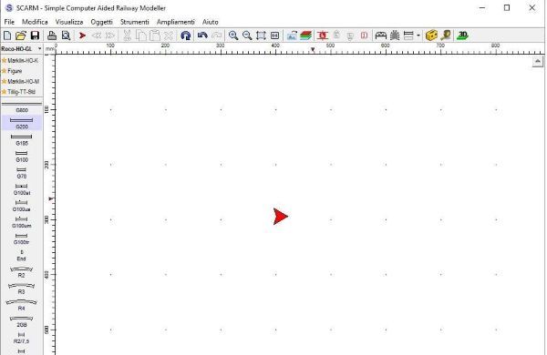

Apparirà quindi un puntatore a croce che seguirà i movimenti del mouse fino a quando, individuato il punto adeguato per l’utente, cliccando il tasto sinistro, comparirà una freccia rossa ad indicare il punto dove si collocherà il primo binario che andremo a scegliere.
Punto di partenza
Punto di partenza
1 - Inizio e posa di un tracciato ad anello

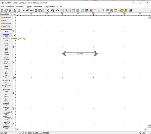

Con l’altro metodo, inseriamo invece direttamente il primo binario sul piano di lavoro.
Poniamo, ad esempio, il cursore su un binario dritto, premiamo il tasto sinistro del mouse e trasciniamo il binario sul piano di lavoro.
Rilasciamo il pulsante sinistro quando il binario sarà nella posizione desiderata e otterremo quanto segue.
Primo binario sul piano di lavoro

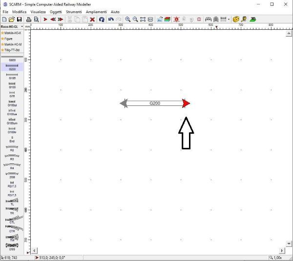

Per aggiungere altri binari, occorre prima scegliere il lato a cui attaccare il binario successivo; manca infatti una freccia rossa come quella inserita col nuovo punto di partenza.
Fare click su una delle due frecce poste alle estremità del binario presente sul piano di lavoro; la freccia attivata diventerà rossa e questo, come detto in precedenza, sarà sempre il segno che vi indicherà a quale punto il programma aggiungerà l’elemento successivo che andrete a scegliere.
In questo caso scegliamo la freccia destra.
Punto di aggiunta nuovo elemento

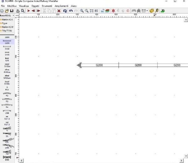

Clicchiamo ora due volte sullo stesso binario G200 scelto inizialmente sulla colonna di sinistra e vediamo che si aggiungeranno i due binari alla destra del primo binario posato sul piano, in accordo con la freccia rossa indicante il punto di prosecuzione del tracciato.
Aggiungiamo due binari

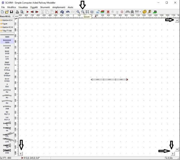

Riduciamo le dimensioni di visualizzazione del piano di lavoro per far rientrare i binari aggiunti cliccando varie volte sulla lente di ingrandimento, ovviamente lato Zoom – (meno) oppure muovendo la rotellina del mouse e centrando il tutto, se serve, agendo sulle frecce ai bordi del piano di lavoro.

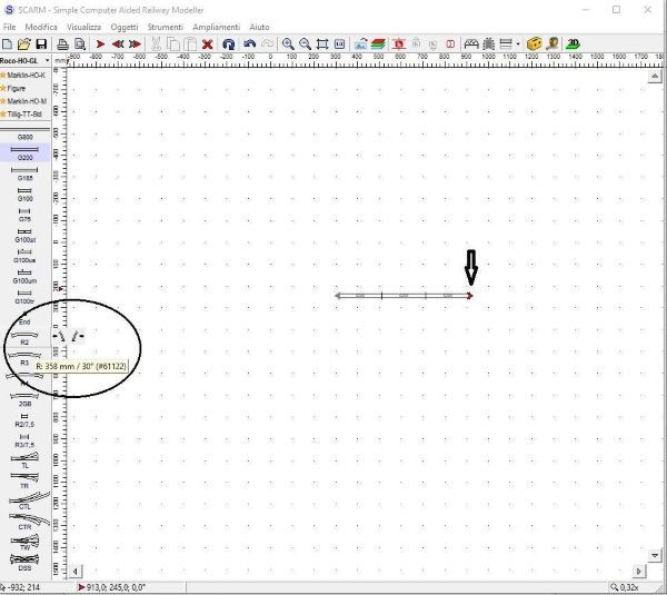

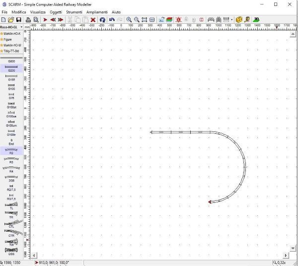

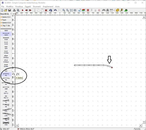

Ora aggiungiamo delle curve per creare la prima parte di un ovale.
Posizionando il cursore sul primo binario curvo presente nella colonna di sinistra, il programma ci informa che si tratta di curve R2 di 358 mm di raggio e 30° di copertura angolare.
Ci presenta anche le due possibili direzioni che possono avere queste curve, in senso orario (a destra) o antiorario (a sinistra).
Aggiungiamo delle curve
Scegliamo la direzione oraria, quindi a destra, e mettiamo la prima curva.
Per inserire altre curve, o altri elementi uguali all’ultimo inserito, cliccate, per brevità, sulla barra spaziatrice della tastiera; ad ogni tocco si aggiunge un binario, nel nostro caso una curva uguale alla prima e con la stessa direzione.
Inserire altre curve, o altri elementi uguali

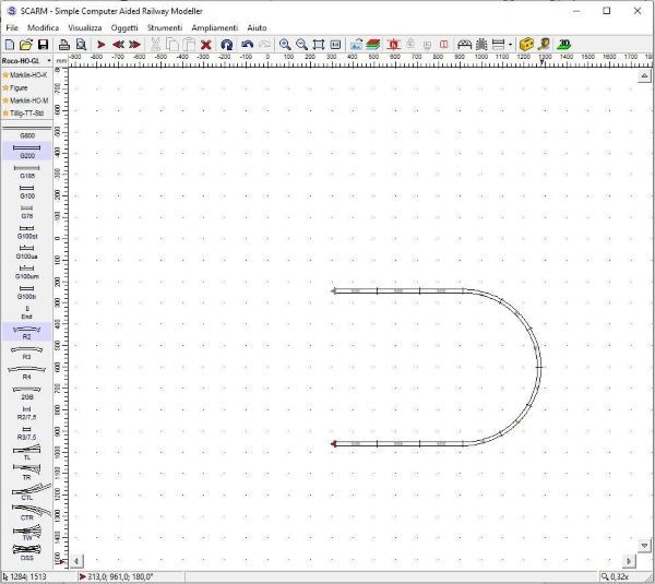

Aggiungiamo ora altri tre binari diritti come quelli posti in precedenza cliccando sul binario relativo nella colonna sinistra; si può cliccare tre volte sul binario perché, essendo un binario retto, non vi viene chiesta la direzione come nel caso delle curve, oppure sulla barra spaziatrice.

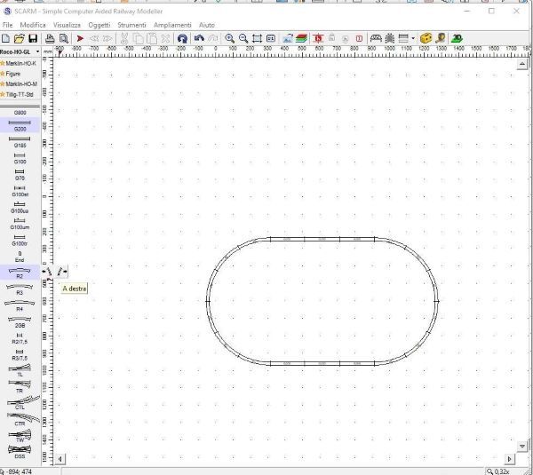

Completiamo l’anello cliccando ancora una volta sul tipo di curva precedentemente scelta, la R2, seguita da tanti tocchi sulla barra spaziatrice fino a chiudere il tracciato.
Avendo scelto binari simmetrici e geometricamente compatibili, il tracciato si è chiuso senza problemi e sono sparite le frecce a cui attaccare nuovi binari.
