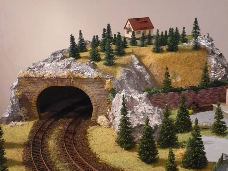

Nel caso di portali in curva, si può spesso registrare l'inconveniente della larghezza.
Nel caso di convogli piuttosto lunghi possono esserci infatti problemi di circolabilità dei convogli.
Meglio accorgersene prima che il portale sia posato…

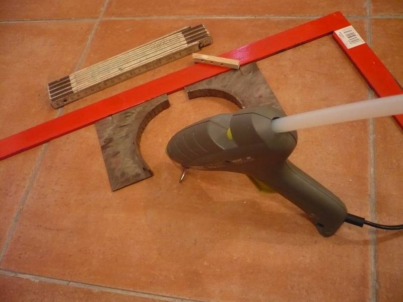

In questo caso ho adattato dei portali a doppio binario della Auhagen art. 41 587.

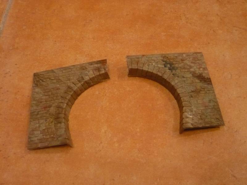

Sezionamento del portale a metà.

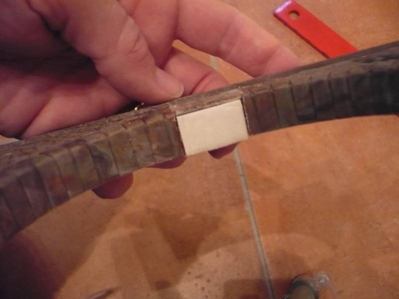

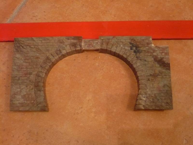

Misurazione della larghezza idonea del portale.

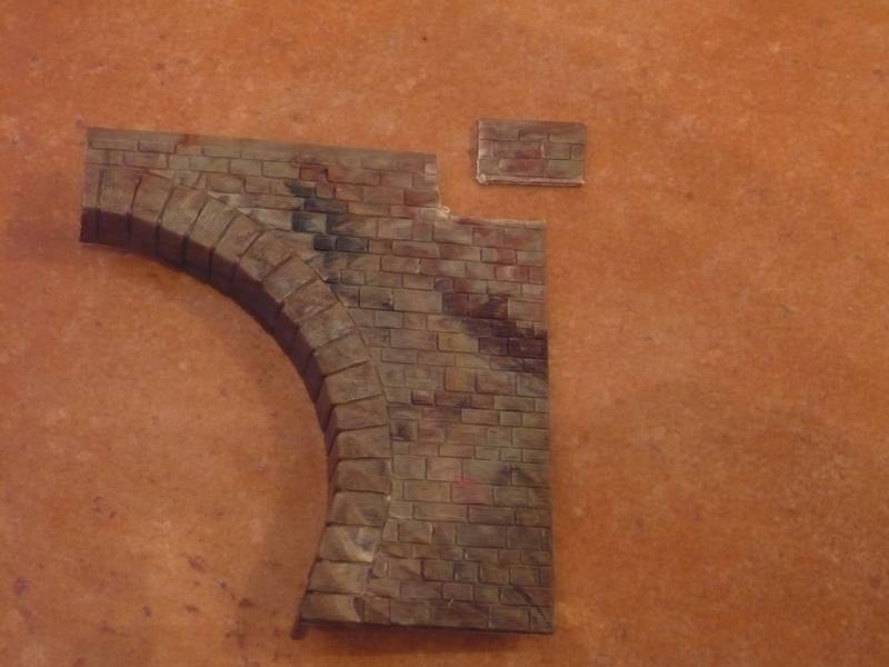

Prelievo di una parte del portale che verrà poi posato nella parte frontale.

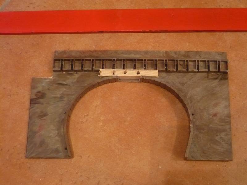

Incollaggio di un listello di supporto nella parte posteriore utilizzando la colla a caldo.

Veduta frontale.

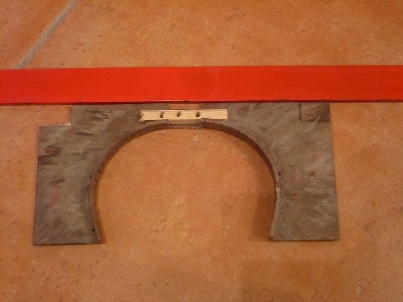

Incollaggio della parte superiore del frontone.

Veduta frontale con l'inserimento della parte superiore.

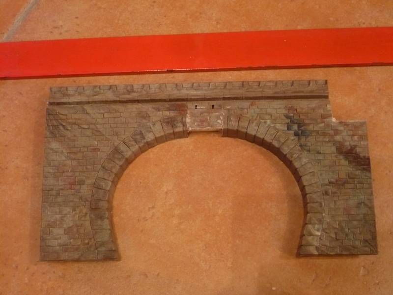

Il frontone ultimato e debitamente invecchiato.
