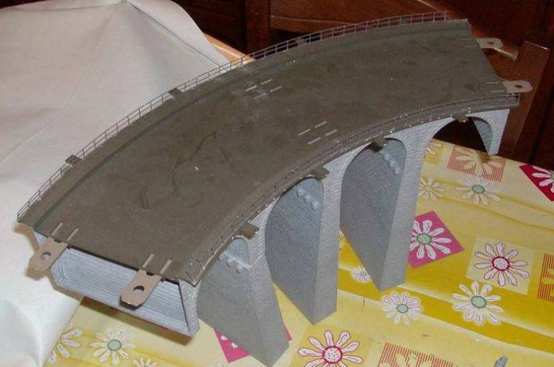

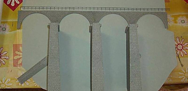

Un mio amico aveva da tempo un ponte commerciale che aveva acquistato e montato.
Si trattava di un ponte in curva della Faller.
Ponte commerciale
Ponte commerciale
Era ormai da troppo tempo in attesa di essere inserito in un diorama, ho così deciso di rimaneggiato ed italianizzarlo.

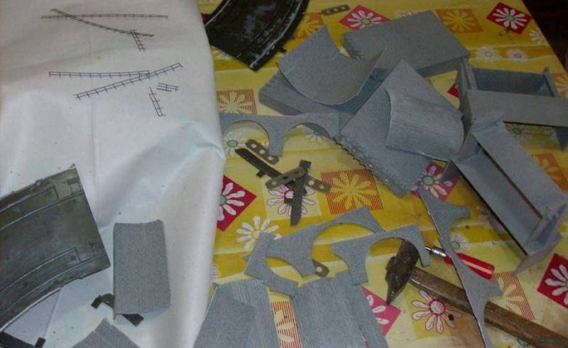

E come prima cosa… l'ho fatto a pezzi!
Ponte commerciale
Ponte commerciale
Ho estratto le parti che mi interessavano e con l'ausilio di un getto di aria calda l'ho raddrizzato.
Avevo intenzione, infatti, di inserirlo in un nuovo diorama, ma a quel punto, mi serviva dritto e non curvo.

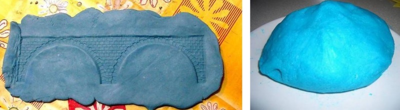

Mi mancavano però alcune parti ed ho così deciso di clonarle usando la resina bicomponente.
La prima operazione è stata la clonazione delle arcate.

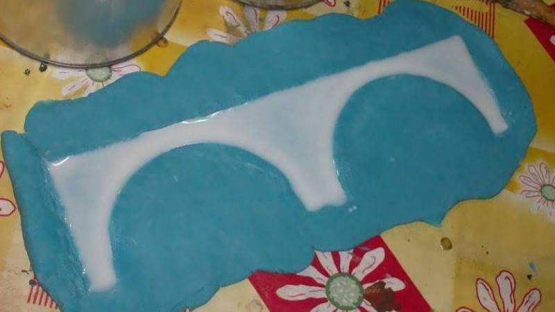

Dovendo effettuare dei pezzi unici, ho realizzato lo stampo mediante pasta per modellare tipo Didò.

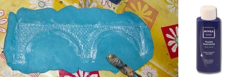

Per riutilizzare lo stesso stampo prima della colatura della resina bicomponente, basta semplicemente spennellare sopra della crema Nivea.
Ponte commerciale
Ponte commerciale

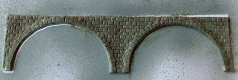

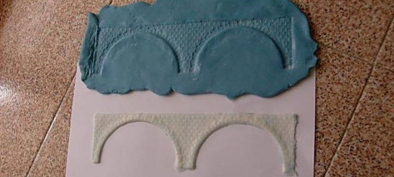

Versata la resina bicomponente.
Ponte commerciale
Ponte commerciale

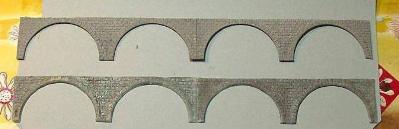

Pronta la clonazione della prima copia di archi.
Ponte commerciale
Ponte commerciale
Successivamente viene eseguita la colorazione.
Ponte commerciale
Ponte commerciale
Vengono realizzate altre copie…

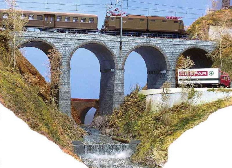

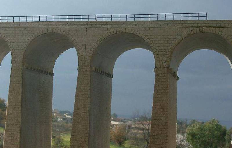

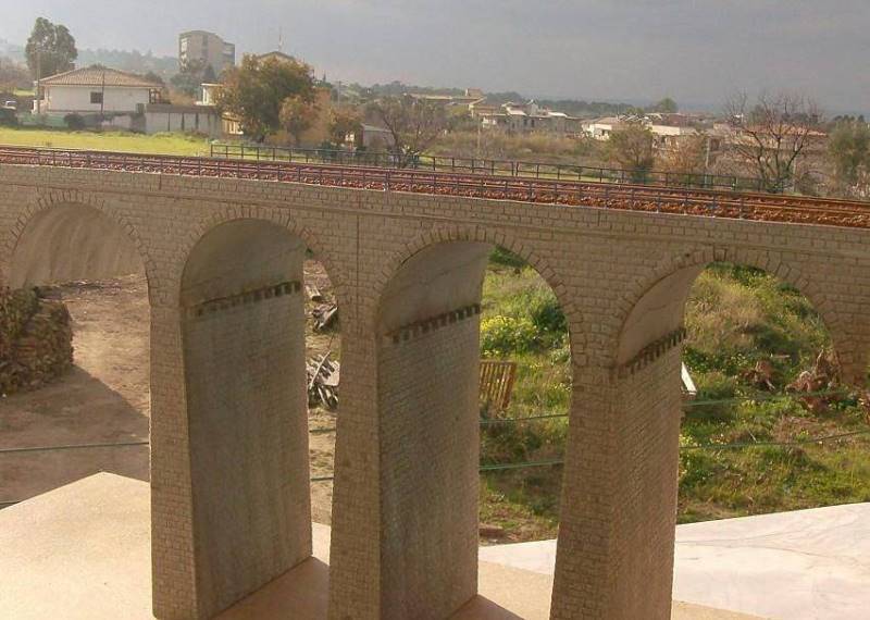

Ed ecco il ponte ultimato.
Ponte commerciale
Ponte commerciale
Eccolo in un'inquadratura dall'alto.
Ponte commerciale
Ponte commerciale
Visto che il ponte mi è venuto particolarmente bene bene (almeno credo), ho poi deciso di inserirlo in un diorama che sarà oggetto di una prossima fotostoria…
