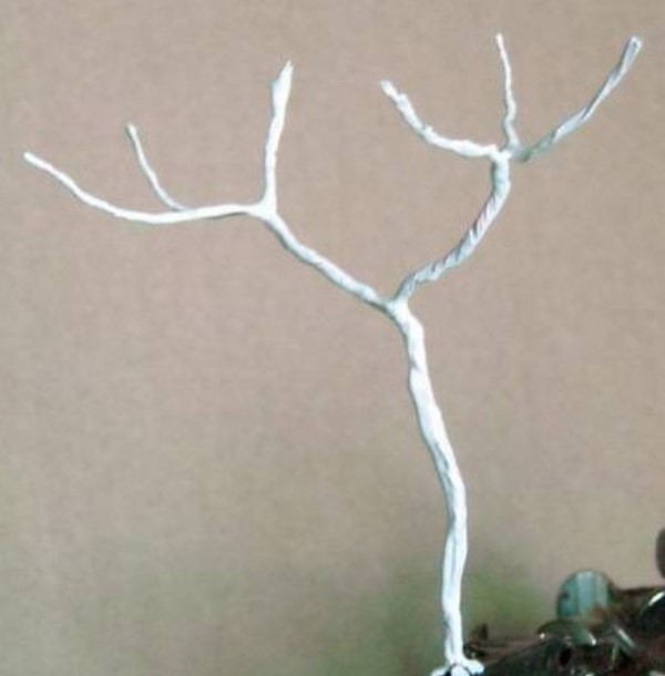

Io ho usato, nel caso specifico, due matasse da 10 fili ciascuno ed ho iniziato ad intrecciarli insieme, per fare la diramazione principale ho separato le due matasse del tronco principale ed ho continuato a avvolgerle separatamente; per ottenere i rami, a loro volta, ho diviso la matassa principale in tre (4 -3 -3 fili) ed ho continuato ad avvolgerle separatamente.
Ottenuto lo scheletro dell'albero, ho tagliato e sagomato i rami principali ed ho dato una mano di aggrappante (gesso acrilico – si trova nei negozi di belle arti in confezione da chilo) ed ho lasciato asciugare.

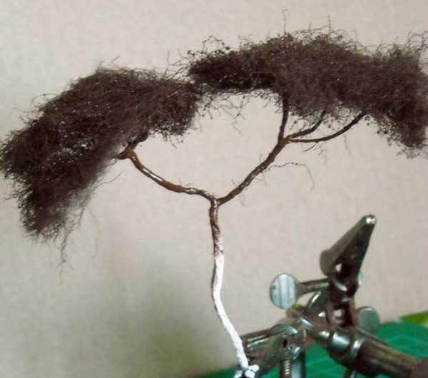

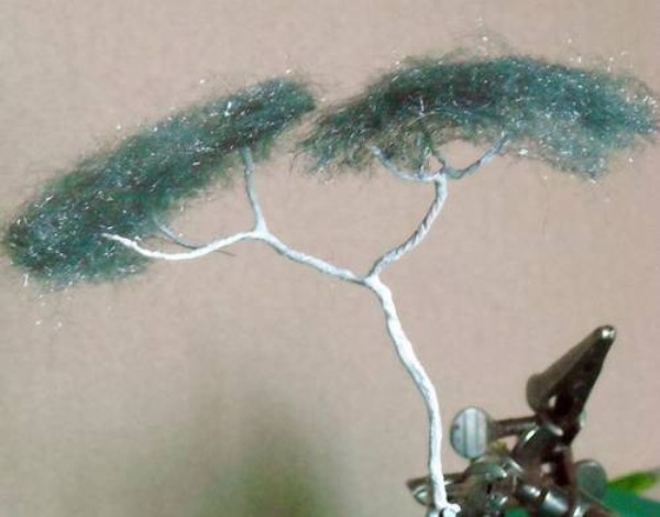

La chioma dell'albero l'ho realizzata utilizzando della comune paglietta di ferro sagomata in opera direttamente posta sui rami principali e tenuta in loco con alcune goccia di cianacrilato; una volta asciutta la colla ho proceduto a "gonfiare" la paglietta tirandola e sagomandola in altezza ed aggiustandola, alla bisogna, con le forbici.
Sto sperimentando anche l'alternativa di utilizzare il cotone sintetico che si usa per i filtri degli acquari è molto più leggero e lavorabile della paglietta di ferro e sicuramente più economico.

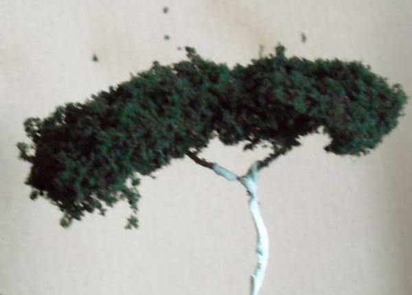

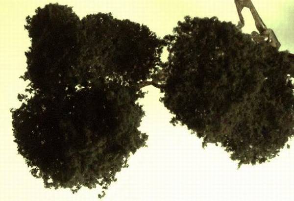

Utilizzando la colla spray ho spruzzato le pagliette di ferro ed ho fatto cadere accuratamente, a pioggia, il fogliame sia sopra che sotto la paglietta.
Per questa operazione ho utilizzato il Coarse Turf (conifer) della Woodland Scenic, a mio giudizio è il più appropriato in quanto ha una giusta tonalità ed opacità e non riflette la luce come succede con altri prodotti.

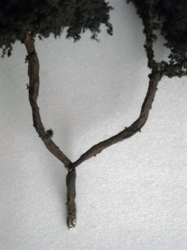

Particolare del tronco.

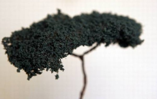

Particolare della chioma.

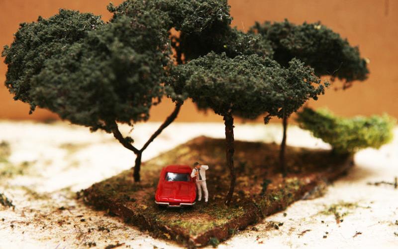

Il lavoro ultimato.
