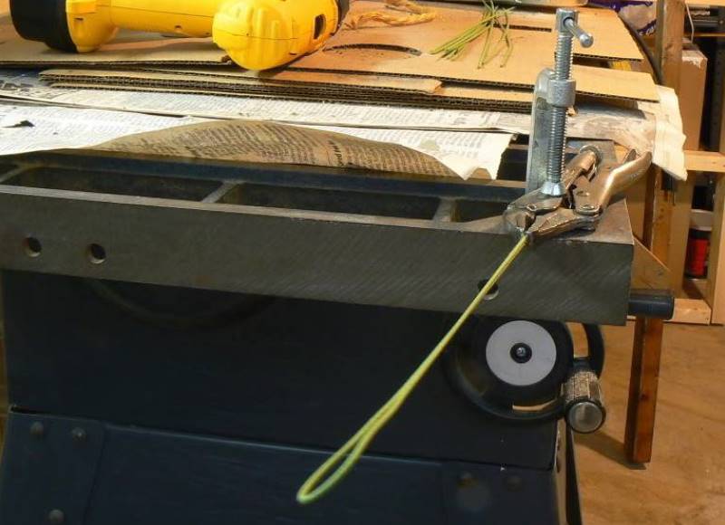

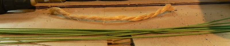

1. Il filo per fioristi (o fil di ferro un pò robusto) andrà piegato su se stesso per formare il corpo del tronco.
Montaggio
Montaggio

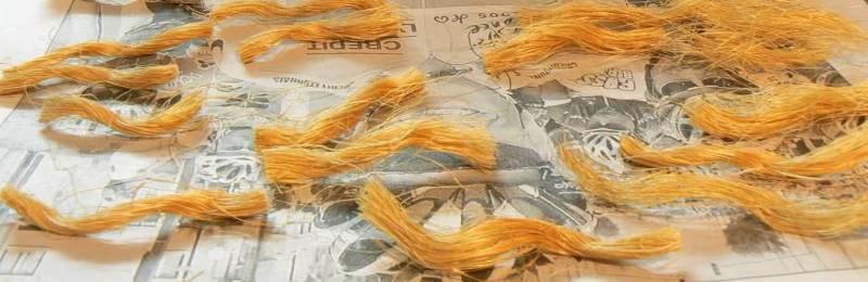

2. Prendete la corda di canapa e tagliate dei ciuffi di differenti lunghezze.
Montaggio
Montaggio

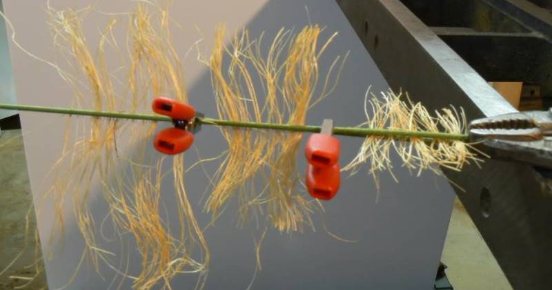

3. Ritorcete il filo con l'utilizzo del trapano avvitatore.
Occorre prendere il filo per fioristi ed inserirlo nel mandrino del trapano.
Le due parte estreme del filo, vanno invece bloccate con le pinze.
Montaggio
Montaggio

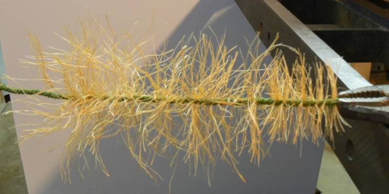

4. A questo punto far girare il mandrino attorcigliando il filo di ferro.

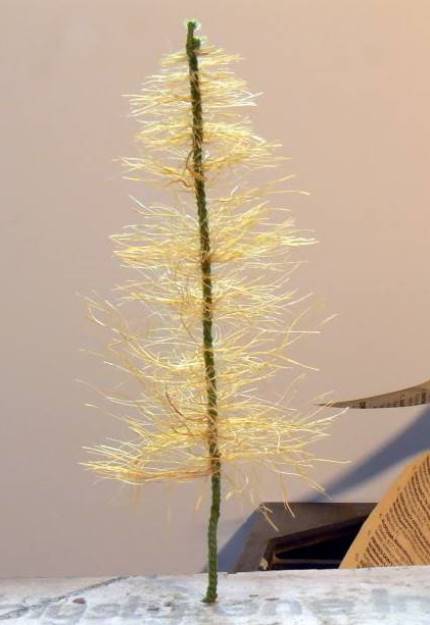

5. Con le forbici, tagliate l'albero dandogli la forma più idonea.

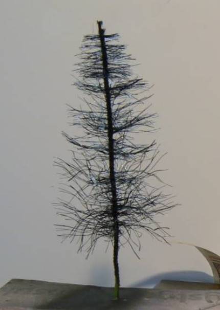

6. Verniciate l'albero a spruzzo con una tonalità verdognola piuttosto scura.
Idem per il tronco color marrone.

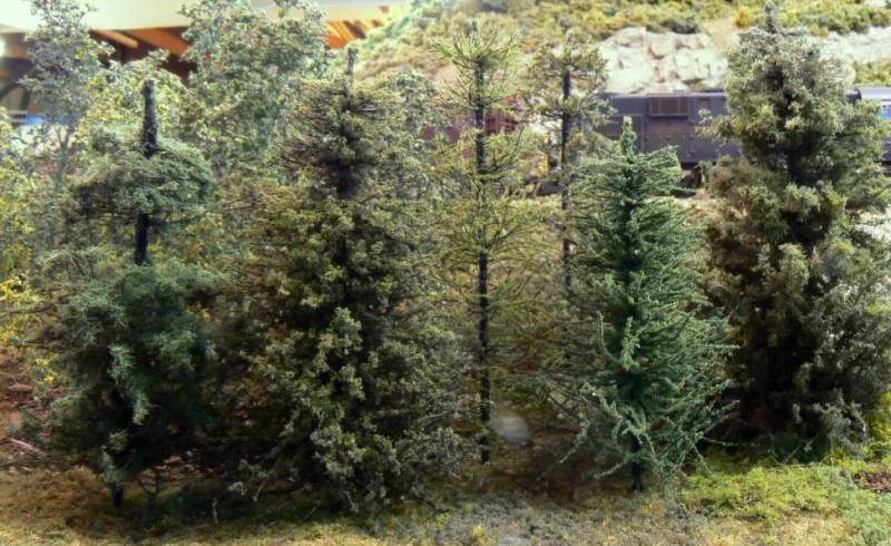

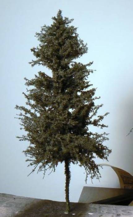

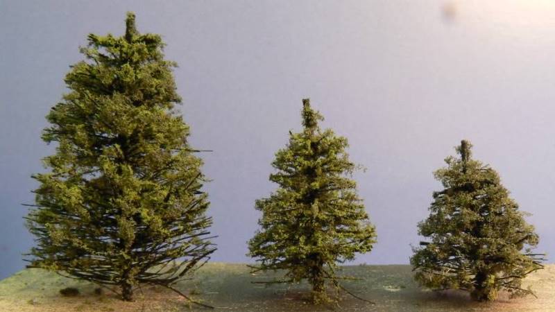

Ecco alcuni pini di differenti misure.
Pini
Pini
Eccoli infine posizionati nel loro ambiente naturale!
Pini
Pini
