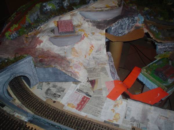

Come sempre, si tratta di una soluzione piuttosto semplice e conveniente da un punto di vista economico.

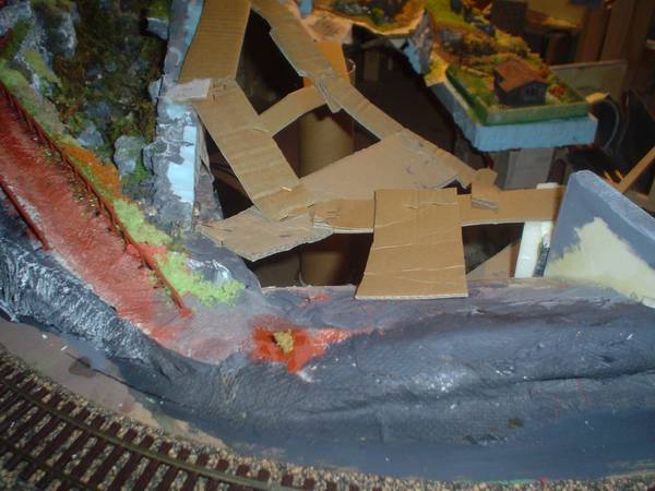

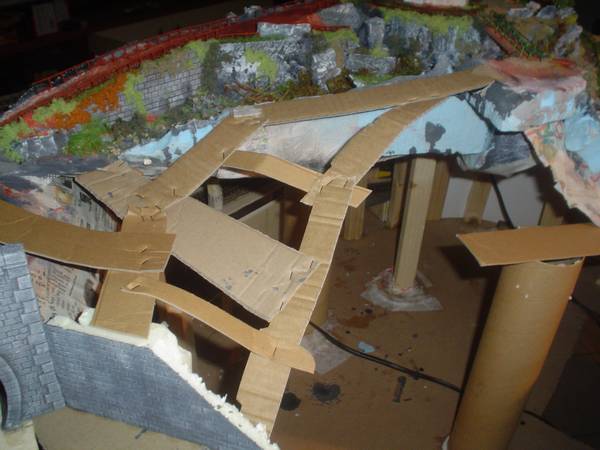

Ho realizzato lo scheletro della montagna con del comunissimo cartone.
Ho fissato i vari listelli con delle graffette ma si può utilizzare semplicemente la colla a caldo.

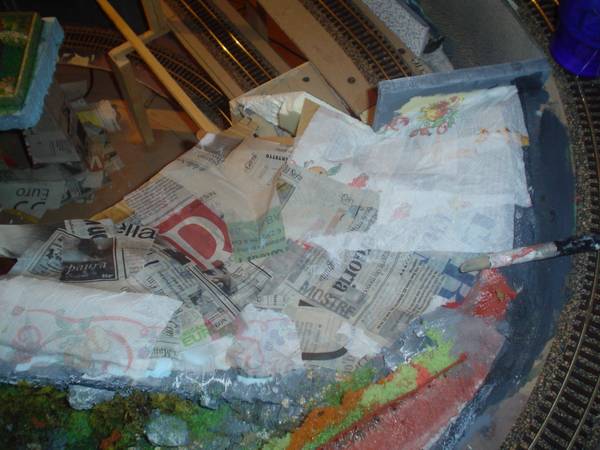

Ho successivamente ricoperto il tutto con carta di giornale e carta da cucina.

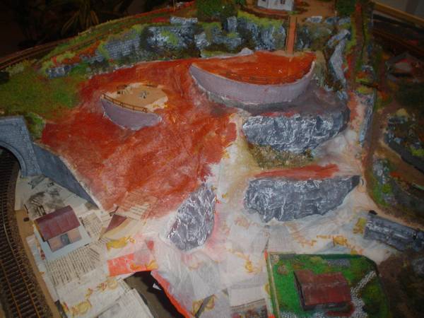

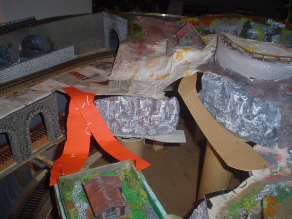

Ho lasciato asciugare la cartapesta ed ho dato una mano di sottofondo con colori acrilici per simulare il terreno.
Per un maggior realismo ho inserito delle zone rocciose realizzate in parte con polistirolo ad alta densità lavorato e frastagliato con un cacciavite.
Alcune rocce sono invece realizzate in gesso tramite degli stampi in gomma di silicone.

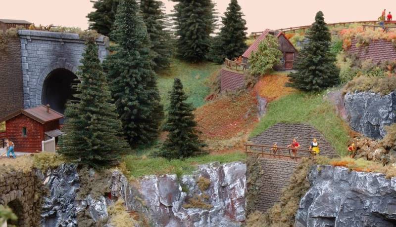

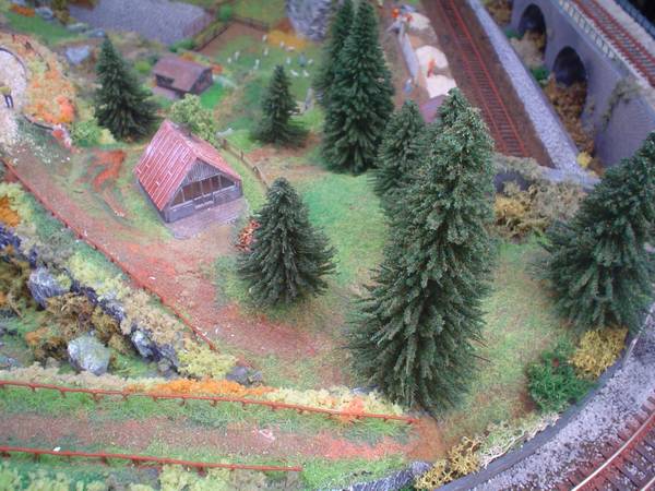

Ho quindi passato una mano di colla e vinavil su tutta l'area che ho immediatamente dopo ricoperto con i classici filamenti per imitare l'erba.
Ve ne sono in commercio di diverse colorazioni e lunghezze.

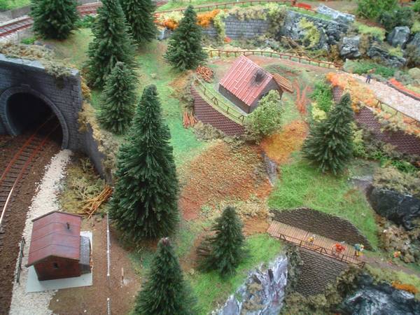

Le imperfezioni e le zone rimaste scoperte, sono state poi ricoperte con del muschio islandese e con del fioccaggio per erba di diverse colorazioni.
Ecco il lavoro ultimato.
